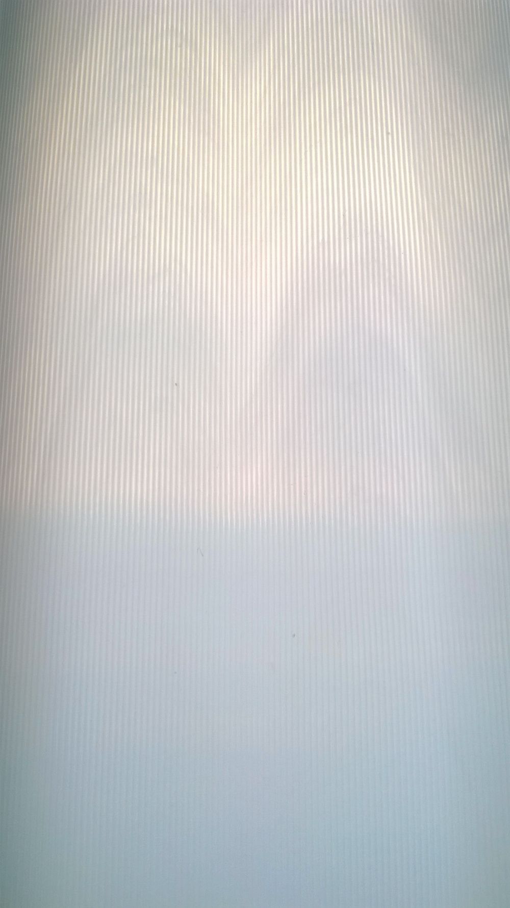

Профиль из полистирола, добавляем краситель чтобы получить молочный цвет, но на просвет разводы, кто знает в чем причина?
Разводы

Следы течения из-за плохого смешения или слишком маленького содержания красителя.

Evgen74 писал(а):Профиль из полистирола, добавляем краситель чтобы получить молочный цвет, но на просвет разводы, кто знает в чем причина?
профиль (из GPPS?) должен обладать определённой прозрачностью?
красите стандартным полистирольным суперконцентратом?
если ответы "да", то причина в низкой дозировке ск.

Как вариант, концентрат на базе "линейки", а не ПС

нам больше красителя не надо, а то плохо просвечивать будет, это же рассеиватель. А краситель мы специально заказывали.

Iron Smile писал(а):Как вариант, концентрат на базе "линейки", а не ПС
можно подробней
Re: Подскажите что за дефект в чем причина
#7 Сообщение cs-mb » 20 май 2015, 11:22
Evgen74 писал(а):нам больше красителя не надо, а то плохо просвечивать будет, это же рассеиватель. А краситель мы специально заказывали.
у вас дозировка не более 0,5%?
думаю, что вам сделали не совсем то, что нужно

пробовали и 1% и 2% и 3% результат одинаковый разводы видно, только чем больше красителя тем менее прозрачный рассеиватель. Вот еще будем пробываь крашеный с разводами передробить и попробывать из него, посмотрим уйдут ли разводы, чтобы понять это плохое перемешивание или другие проблемы.

Evgen74 писал(а):пробовали и 1% и 2% и 3% результат одинаковый разводы видно, только чем больше красителя тем менее прозрачный рассеиватель. Вот еще будем пробовать крашеный с разводами передробить и попробовать из него, посмотрим уйдут ли разводы, чтобы понять это плохое перемешивание или другие проблемы.
при повторной переработке разводы уйдут, но произойдёт ухудшение физ-мех свойств.
ваш заказной краситель: или стандартный; или сделан без учёта ваших требований (на диоксиде титана).
у кого кстати заказывали?
вам нужен транспарентный белый суперконцентрат на основе GPPS

краситель заказывали в Барс-2
#11 Сообщение cs-mb » 20 май 2015, 11:48
Evgen74 писал(а):краситель заказывали в Барс-2
спросите транспарентный белый на GPPS.
вот только не помню есть ли у них в ассортименте

Можно, только пойдем от обратного. Напишите точное наименование применяемого концентрата. От этого и будет зависеть правда

Iron Smile писал(а): Можно, только пойдем от обратного. Напишите точное наименование применяемого концентрата. От этого и будет зависеть правда
а к чему такая таинственность?
Evgen74 писал(а): краситель мы специально заказывали.
судя по всему, они используют полистирольный супер, а не полиолефиновый.
не думаю, что в Барсе до такой степени хотят нажиться на клиенте.
Поблагодарили: 3244 раза
#14 Сообщение Maks42 » 20 май 2015, 14:43
Барс вместо полистирольного может подсунуть краситель на EVA, типа универсальный :ti_pa:
Я бы сначала заказал специальный импортный полистирольный краситель, а уже потом бы пытался удешевлять.

Ой... натерпелся в свое время от Барса. Вроде и контора серьезная, а ведут порой себя как дети.
Смысл вопроса понят правильно. Надо смотреть на базе чего сделан СК. Если бы был на ПС, то таких разводов не было бы. Скорее всего базовые полимеры разные. Либо как часто делают, для удешевления, вместо или в довесок к TiO2, ввели липотонов или ZnO

Основа красителя - очень важная штука и может/должна исправить ситуацию. Но, если подобные полосы тока есть и на однородном неокрашенном материале, то их никакой краситель не исправит. Тут придется задуматься об улучшении гомогенизации (смешении) расплава. Как вариант на вскидку, попробуйте работать уменьшив производительность, если позволительно. Температурами головы поиграйтесь.

Так что, СК начинается с ПО.... ?
1. Потребуйте замены у "Барса"
2. Куча других компаний, серьезно подходящих к делу "Глобал Колорс", "Ампасет" и иже с ними. Коллеги, напоминайте, с ходу не вспомню...
