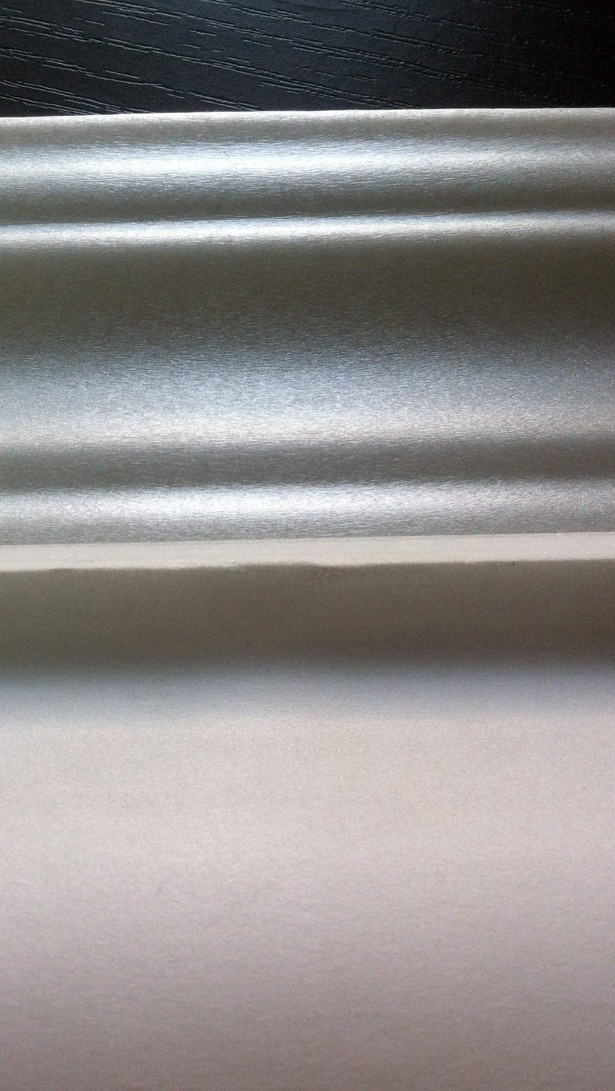

Добрый День. Зовут меня Шахзод из Ташкента. У нас оборудование китайское для производства плинтусов из пенополистирола методом экструзии. в качестве вспенивающего агента используем Пропан. экструдер одношнековый 75мм L/D50. не удовлетворяет качество конечного продукта (см. фото)

Что не устраивает? Поверхность?
В рецептуре есть концентрат талька?

Поверхность не такая как у НМС. Тальк используем китайский Mesh 5000. порошкообразный

Шаха писал(а): производства плинтусов из пенополистирола методом экструзии. в качестве вспенивающего агента используем Пропан. экструдер одношнековый 75мм L/D50. не удовлетворяет качество конечного продукта (см. фото)
лубриканты в рецептуре используете?

И еще у нашего экструдера отсутствует статический миксер. который обычно стоит между шнеком и фильерой. Китайцы с другого завода посоветовали использовать статический миксер для получения однородного перемешивания полистирола с газом. Якобы это поможет добиться гладкой поверхности. для матовости сказали экспериминтировать температурой. Как Я понял без лубрикантов тут не обойтись. посоветуйте какую марку использовать в качестве лубриканта и пропорции.
Re: Нужна помощь в экструзии плинтусов из полистирола
#7 Сообщение Maks42 » 07 апр 2015, 13:07
Как минимум надо заменить порошкообразный тальк на гранулированный концентрат талька на полистироле.

Как добиться матовой поверхности?

Матовость поверхности получается, когда много маленьких пузырьков. Чтобы такое получить надо: 1. хорошо распределить тальк, т.е. использовать гранулированный тальк 2. предотвратить слияние пузырьков, для этого надо применять ПС с высокой молекулярной массой. Добавками (например SBC) можно подправить уже потом. Правда я не знаю, продают ли их в Узбекистане.

какую марку ПС советуете? Мы сейчас используем нижнекамский 525 марки

Я нижнекамские марки плохо знаю. Наверное 585 будет получше. Не нижнекамские будут дороже. Например http://www.styrolution.com/Product/GPPS ... 60596.html

В общем, для начала надо с тальком пробовать.
