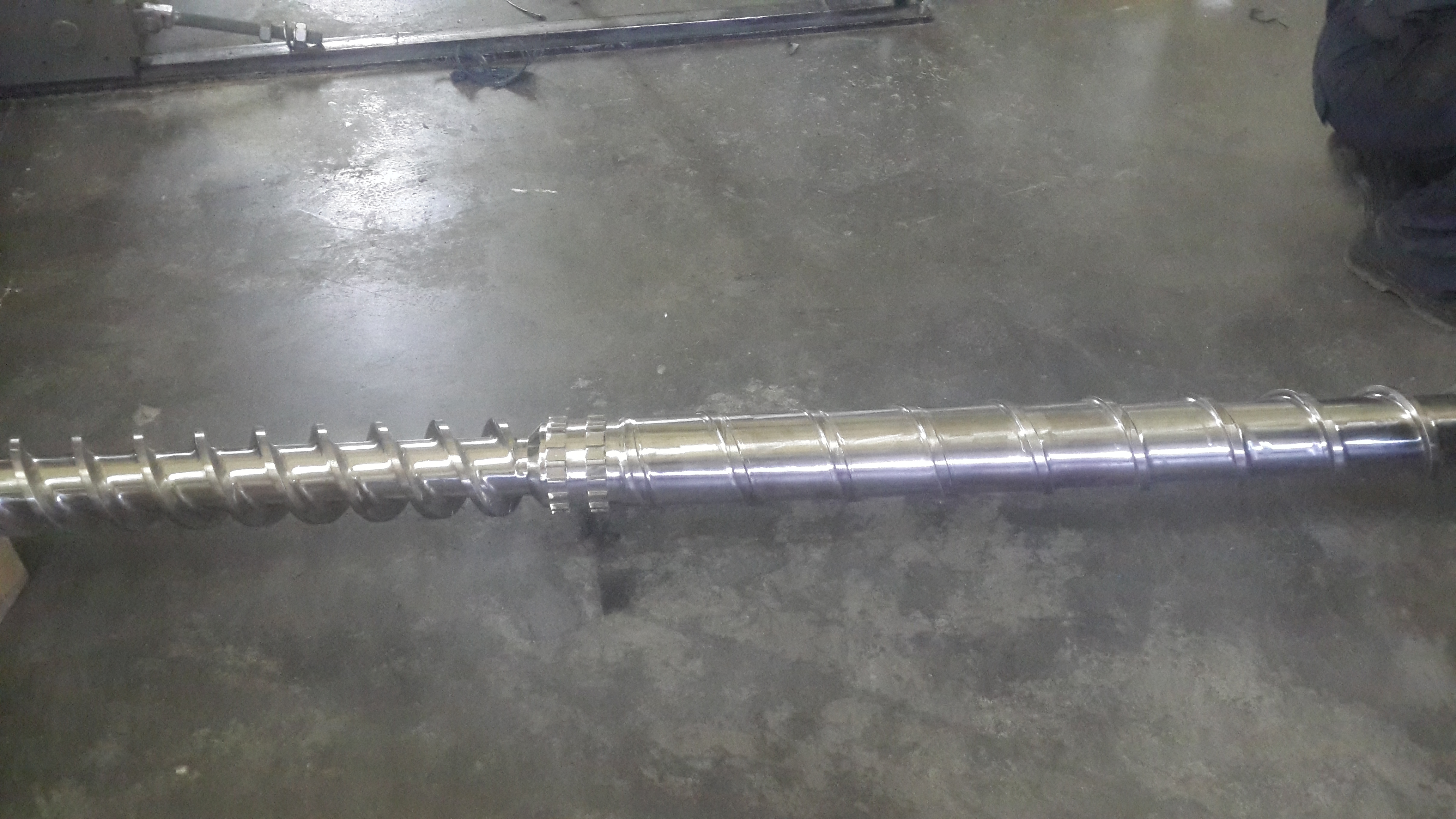

Извините я не знаю , но можно попробовать увеличить температуру воды и посмотреть как изменится перегрев первой и второй зоны ( подозреваю что перегрев снизится ) . Надеюсь что такой эксперимент не навредит станку .( всех интересовала не марка пп ,а наличие добавок которые абразивностью приводят к перегреву и износу ).
Вроде химик

Не видя шнека тяжело что либо советовать.
Но может помочь повышение температур градусов на 10 на 5,6 зонах.

Re: Перегрев зон
Судя по тому, что в этом же форуме чел спрашивает про пленку с мелованной добавкой, логично предположить, что как раз тот мел, что они используют при производстве ПП-пленки приводит к абразивному износу и через год такой эксплуатации шнек изнашивается настолько, что это начинает сказываться на производительности и т.д.
И если в таком контексте ответить на самый первый вопрос этой темы, то таки да, мел приводит к такому быстрому абразивному износу шнека. В самый раз заняться поиском подходящей мелованной добавки, которая будет менее агрессивна в плане абразивного воздействия на шнек и цилиндр экструдера.

Re: Перегрев зон
Согласен ,но вероятно задача не снизить перегрев ,а исключить его причины и вероятно тут нужно менять конструкцию шнека ,хотя восстановленый шнек может работать лучше нового ... Если честно не уверен что влага в меле выше чем указано в спецификации - скорее это газит деструкция ( хотя я балбес и это мнение очень далеко от истины ) .Смена мелово концентрата может помочь - например ален с основой эластомера может снизить брак формовки ,так как не факт что причина в влажности ,не верится( с чего взяли что причина в воде ?) .Но если шнеки РАЗНЫХ конструкций дают сбой раньше чем через год - возможно мел ,но если нет преграды после второй зоны .Если там смеситель - то это непродумана конструкция ,скопирована бездумно или специально ,чтоб заработать на поставке шнеков .

Re: Перегрев зон
Очень сильное сжатие, видно на первом фото слева и втором посередине, отсюда большой обратный ток, износ шнека и перегрев зон. Как раз об этом писал уважаемый коллега:tiim писал(а):Замеры шнека:
1)129мм 2)128мм 3)128мм 4)129,5мм 5)129,5мм 6)130мм 7)130мм 8)129мм 9)129мм 10)128мм
Новый был 130мм
Фото немного позже выложу
Вроде химик писал(а):Коллега по несчастью, обрати внимание на профиль шнека, наверное бешенное сжатие приходится как раз на 2-3 зоне. У меня такая же проблема только шнек изнашивается за 7-8 месяцев на 2-2,5 мм во 2-3 зоне.

Re: Перегрев зон
Уважаемые ,поясните пожалуйста ,над концом смесителя и началом двухзаходной нарезки засположенно окно дегазации ?Если да то перед дегозатором третья зона ? Противоток должен наверное тогда быть минимизирован декомпрессией или не факт ? Для чего тогда двухзаходная ? Она вроде негативно сказывается на транспортировке расплава и пробки ,но хорошо плавит ,а в этом участке вроде уже нечего плавить или двухзаходная выбрана для плавной ,стабильной подачи ,а глубиной нарезки компенсируется расход ?
Цилидр гладкий в загрузке ?

Re: Перегрев зон
Объясните пожалуйста почему возникает такой сильный перегрев только на зонах 0;1;2? Шнек двухстадийный , на первой стадии резкое сжатие на четырех витках на второй на двух ,учитывая что на первой сжатие частично расплавленного материала ( разница в плотности пробки и расплава) ,а на второй расплава ,то возможно износ и перегрев вызванны не только резким сжатием ? Например видом пазов цилиндра в загрузке . Появилось соображение что для этого шнека нужен меловой концентрат на пп основе - пэ основа плавится раньше пп и расплав пэ с мелом снашивает гребень гораздо ближе к бункеру ,чем в том случае если бы плавление началось чуть позже ( мел на пп основе) .Бред ?

Re: Перегрев зон
Но ведь нерасплавленный не может снашивать высоту гребня ,а только тело или толщину гребня или радиус подъема винтовой линии , сношенная вершина гребня и создает проблеммы с обранным током .

Re: Перегрев зон
Нерасплавленный материал только в охлаждаемой зоне загрузке, дальше уже идёт размягчение и расплавление - возможно сталкивались с "прихватыванием" шнека при пуске после останова...Maks42 писал(а):Объяснения не знаю, знаю по опыту.

Re: Перегрев зон
Вопрос к топикстартеру: какую марку мелового концентрата используете и какая фракция мела?

Re: Перегрев зон
На сколько я понимаю механизм абразивного действия суперконцентрата на первых зонах экструдера: при образовании пробки частицы полимера и СК находятся в твердом виде, смешения полимера и СК не происходит; пробка образована и начало плавления - гранулы полимера и СК начинают размягчатся (гранула СК размягчается только на поверхности) и так как межвитковое пространство ещё сужается, гранулы полимера и СК начинают пересекать через гребень шнека, но если частицы полимера перетекают без труда через гребень, то частицы СК в виде агломератов (размер которых больше чем зазор между гребнем и материальным цилиндром), таким образом частицы СК действуют на шнек как абразива.

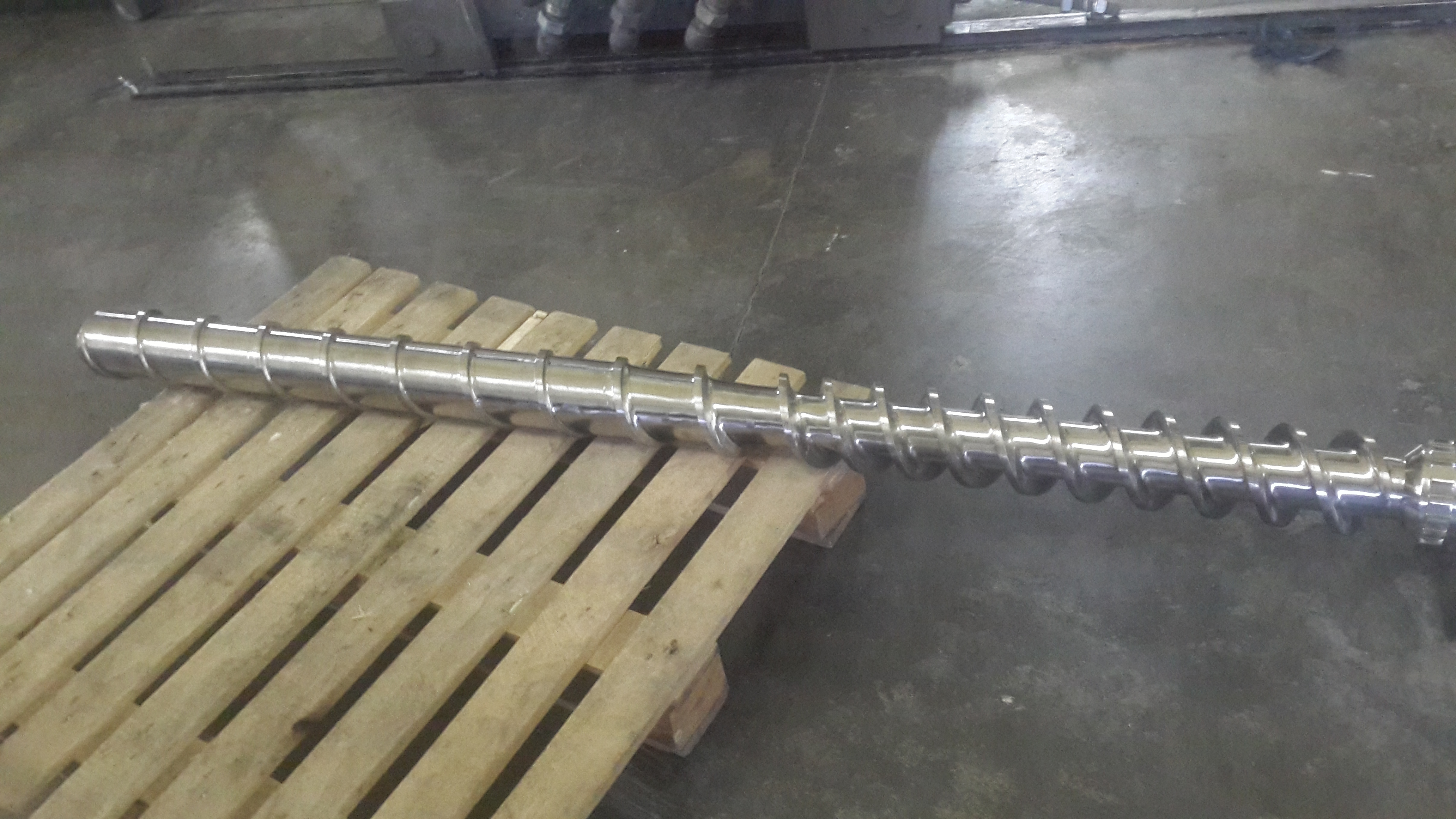

Re: Перегрев зон
Ещё пару вопросов:
А износ материального цилиндра замеряли? На сколько я понял, у Вас установлена рифленая втулка в зоне загрузки, тогда Вы втулку сами устанавливали или она уже была в комплекте с мат. цилиндром?

Re: Перегрев зон
Уважаемый коллега, Вы написали, что перегрев зон сопровождается снижением производительности. На сколько % падает производительность по сравнению с с новым шнеком?

Re: Перегрев зон
У нас несколько видов экструзии, выложил фото экструдера для вспененого ПЭВД. С ним у нас большие проблемы с износом шнека.леха писал(а):Вероятно лучшую консультацию можно получить у компании производителя шнека ,а компания именитая( разрабатывала стандарты для китая) с большим опытом производства + представитель компании один из первых из поднебесной зарегистрировался на форуме . Пользуясь случаем : зачем такая конфигурация для пп? Зачем пп дегазация ,если она есть ?( может шнек не для пп а для полиамида например ???)

Re: Перегрев зон
Производительность падает на 30%.serj364 писал(а):Уважаемый коллега, Вы написали, что перегрев зон сопровождается снижением производительности. На сколько % падает производительность по сравнению с с новым шнеком?

Re: Перегрев зон
Падение производительности действительно серьёзное. Считаю что это из- за износа гребня шнека. Если вспенивание химическое, то это может многое объяснить....

Re: Перегрев зон
Вторая и первая зона нагрева будут изнашиваться из-за очень высокой степени сжатия на первой ступени, сильнее нагреть для уменьшения износа не получится, будет разлагаться вспениватель и уходить в дегазацию (недопустимый запах аммиака из дегазации).
Последняя зона шнека по любому будет изнашиваться, тут ничего не поделаешь.

Re: Перегрев зон
Неужели это всё ,конец темы ?
Хотел предположить может ли прогрев мела повлиять на скорость износа шнека ,но перегрев указывался для пп и возможно другой конструкции шнека .НО если шнеки аналогичны то я не могу понять почему в зоне сжатия ( вторая зона)первой секции( стадии ) перегрев ниже чем в первой .Получается не логично ,а понять почему - не получается .Смущает и то что производительность второй секции ( второго последовательного шнека ) не может быть ниже первого ( первой секции) и сжатие как мне показалось ещё выше ( возможно ошибаюсь) ,но там нет такого сильного перегрева( хотя тоже есть износ) - не понимаю почему .Если бы шнек снашивался прогибом и трением о цилиндр то это было бы заметно по гребню шнека ?
Теперь вспененный пэ .Хим.вспениватель не абразив ? Если на первой секции на трёх витках дозирования и трёх сжатия плавно сточить тело шнека ( убрать резкое сжатие (чтоб получился шнек, секция, без дозирования) ) то это может снизить износ ,но тогда шнек перестанет быть шнеком для вспенивания ? Ну не зря же производитель сделал такую конструкцию ! Например хочу понять как должен работать такой шнек - принцип, к чему пробовать стремится .Если начнет пенится в загрузке то пробки не создать и производительности не будет совсем ,тоесть нужно чтоб на входе в сжатие было немного нерасплавленного пэ - чтоб сжатием поднять температуру для начала образования пены ? Но если нарезка цилиндра аксиальная а скорость шнека высокая то температура от трения о канавки будет наверно очень высокой ,вспениватель снизит плотность пробки и соответственно производительность . Возможно причина в нарезке цилиндра ?Но почему тогда на новом шнеке нет перегрева и производительность в норме ? Меньше "утечек "через гребень и ниже температура шнека ,а при износе гребня утечки и повышение температуры шнека изменяя к. трения в зоне движения твердой пробки незначительно снижают производительность .Которую в свою очередь повышают разгоном шнека ,но разгон уже не действует из за раннего плавления пробки и снижения давления ?

Re: Перегрев зон
Здравствуйте, коллега! Считаю что частички вспенивателя не абразивны, так как дозировка вспенивателя ничтожно мала, что бы "съесть" гребни шнека. Думаю тему можно развить, если присоединятся архимагистры полимерной науки) либо кто посоветует интересную литературу по данной теме. Кстати, у Кима есть весьма интересная книга по экструзии, кому интересно - могу поделиться...

Re: Перегрев зон
Считаю, что вспениватель на износ шнека влияет косвенно, то есть: температуру в зоне загрузки и хпервые зоны нагрева выше не установить во избежание раннего пенообразования. Таким образом холодные гранулы материала со вспенивателем изнашивают первые витки шнека в большей степени чем тёплые гранулы материала без порофора.
