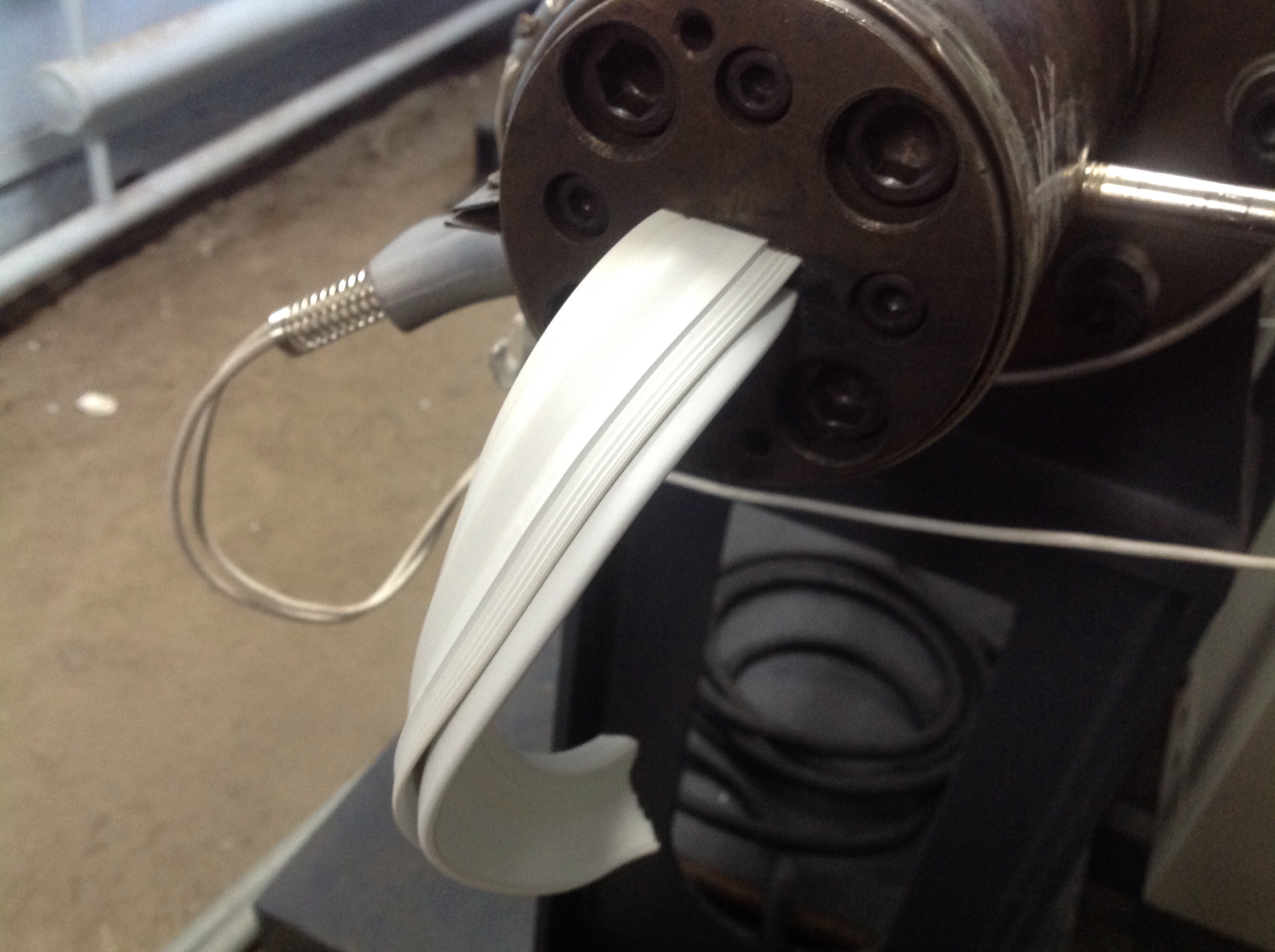

Добрый день!

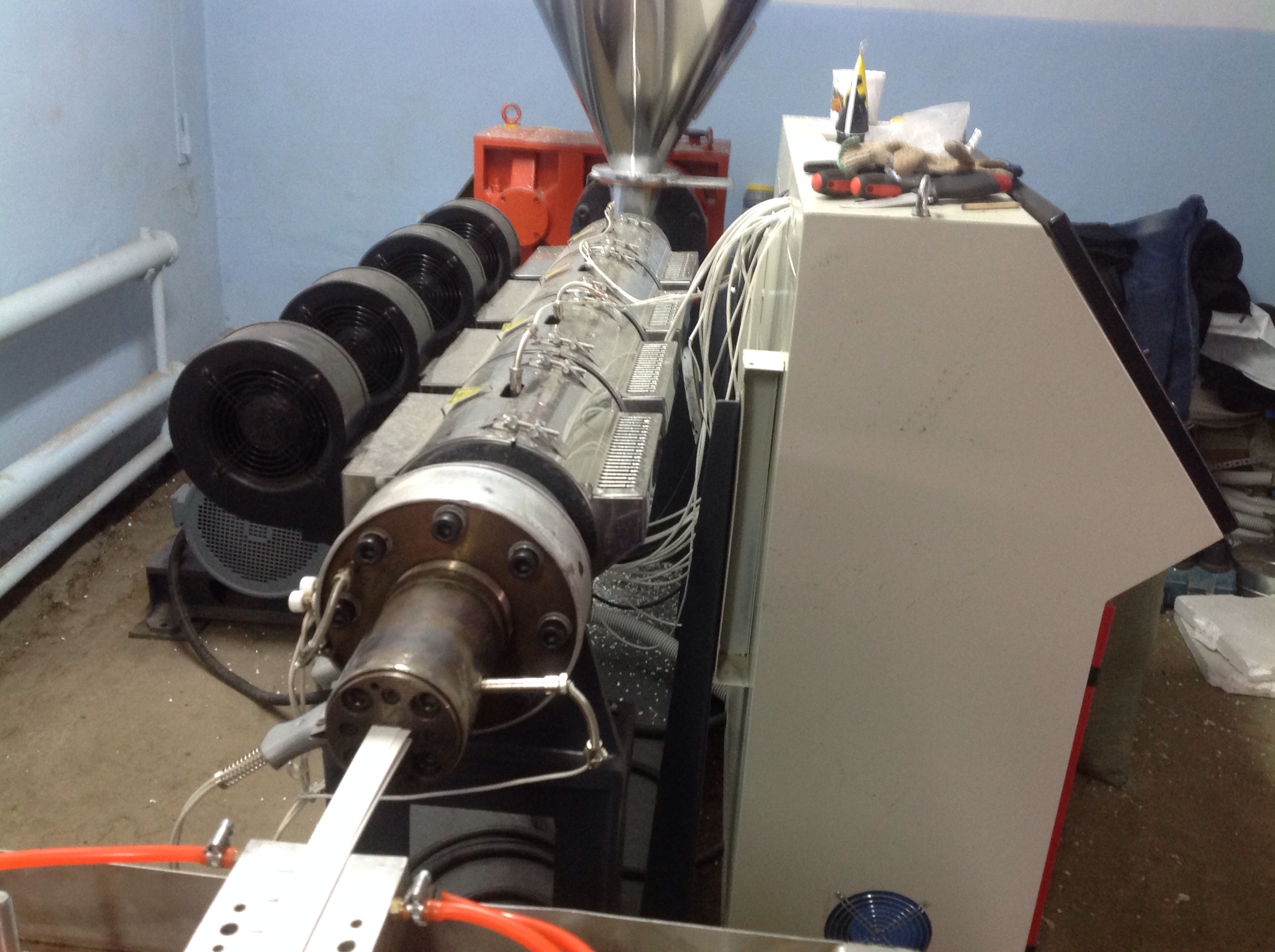

Занимаемся производством багета,Экструдер одношнековый , работаем на вторички оконного профиля!сами дробим!вроде в калибраторе заполняет все кроме нижней части багета, начинаем убавлять тянущее начинает собирать между фильерой и калибратором!
Посоветуйте что можно сделать?

Выложите фото фильеры и срез получаемого багета до начало залипания. Чистый ли калибратор, внутри где полость под вакуум? Все ли входы, выходы воды функционируют?

А еще лучше - выложите фото горячего среза материала. Скорее всего скорость потока в нижней части ниже, чем в остальном. Т.е. нужно будет добавлять массы в нижнюю часть путем "доработки напильником" (шутка, а то и впрямь напильник возьмете). А собирать начинает, потому как вверху оказывается слишком много массы и она просто не проходит в калибратор. НО! Сначала - горячий срез на обсуждение.

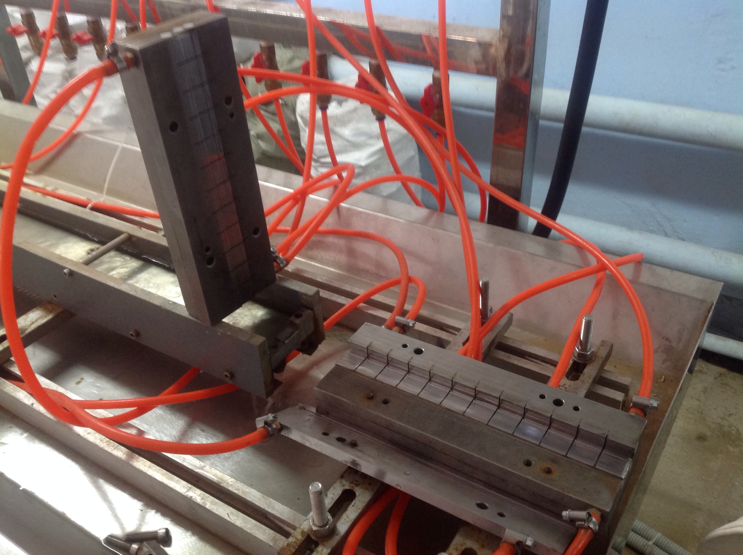

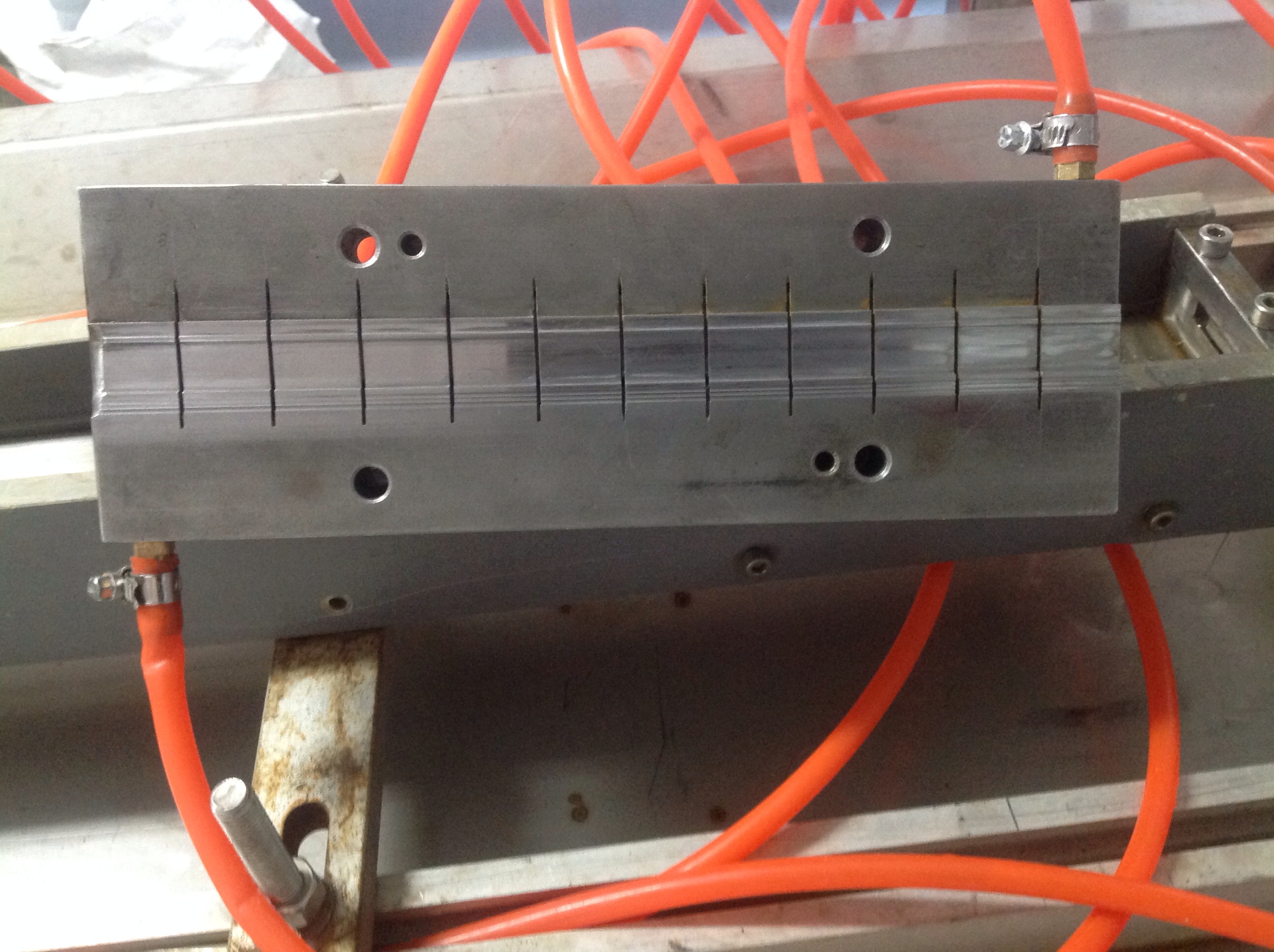

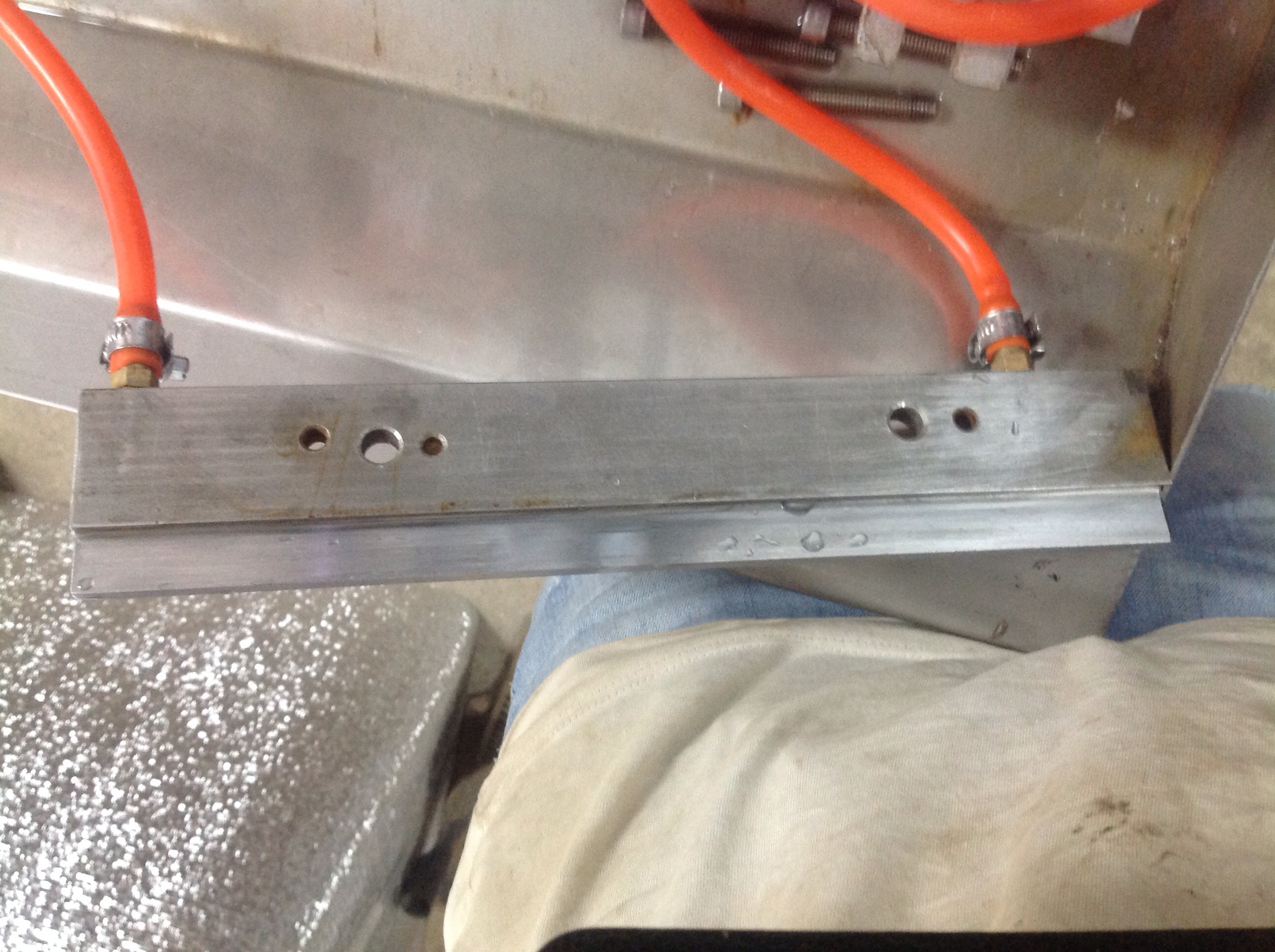

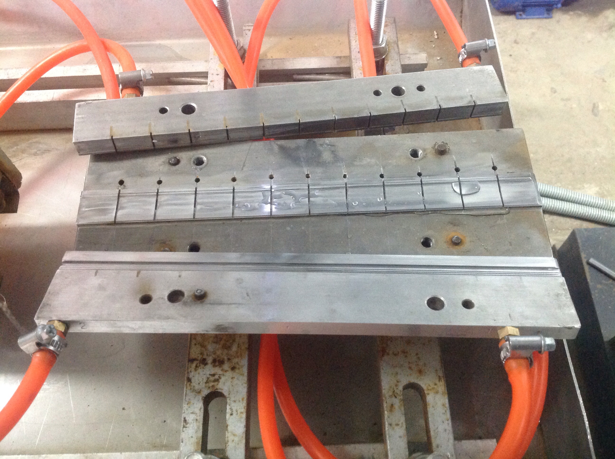

Калибратор чистый, но есть такой нюанс,разобрал сегодня калибратор и вот увидел что в калибраторе 14 борозд в них отверстия которые рассасывают багет, но примерно в 7и8 борозде нет отверстий!так же не должно быть?

Я завтра более подробно сфотографирую калибратор и выложу фото

Выход массы из фильеры вроде нормальный, значит дело в калибраторе. Вы раньше делали изделия на этом инструменте?

Делали и хорошего качества,заполняло почти все в калибратореи вот где после вчера работал не прерывно 7 часов и все в порядке было!стоило выключить и на следующий день включить и уже мучались!

Странно... Поверьте все нагреватели, особенно кольцевой на фильере, тестером на сопротивление. Вакуум всегда показывает нормальное показание?

Когда только багет заправлявшь в калибратор вакуум низкий,когда уже оденешь верхнюю часть калибратора то уже нормальное!

Калибратор полностью чистите? Проверьте шланги с вакуума, их бывает забивает воском. Термопары на фильере меняли местами?

ой, только сейчас заметил что у вас один нагреватель и термапара на фильере
Александр3728
Сообщения: 22
Зарегистрирован: 07 дек 2013, 22:36
Страна, Регион, Область: Чувашская республика
Город: Чебоксары
Re: Не заполняет в калибраторе нижние части багета
#18 Сообщение Александр3728 » 18 июн 2014, 07:17
А то что по одному термопару и нагревателю это плохо?

Вы точно полностью вскрывали калибратор и прочищали его от отложений. И в верхней и в нижней части? Дайте фотографии калибратора с разных сторон.
