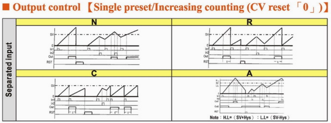

Re: Счеткик длины (метража)
Речь об этих графиках?леха писал(а): Очень хочется научится понимать эти графики ( которые в мануале работу прибора поясняют) . Придется лезть в дебри ? Буду очень благодарен за ссылочку где эти дебри не сложно объясняются .
Да эти графики . С тем какой датчик подключать все очень просто ,если с + на сброс то пнп ,с нуля- нпн .( просто в мануале для нс серии в таблице указан тип датчика NPN ,а русскоязычном мануале написано что только PNP).
В данном случае эти графики показывают временнЫе зависимости между входами, выходами и значениями счетчика в зависимости от того, что установлено в меню con(control method setting). Видимо сделано так потому, что описАть это гораздо сложнее(особенно китайскими иероглифами на английском языке
Собственно, график(кривая) символизирует значение CV. Верхний штрих-пунктир это SV. Ниже графика показаны состояния одноименных входов/выходов. Ключевую роль здесь играют вертикальные линии, которые акцентируют внимание на синхронности событий.
Прежде всего видно, что счет по обоим входам происходит по фронту импульса и не зависит от его длительности. RST также срабатывает по фронту.
Теперь по порядку значений в con по картинке из предыдущего моего поста:
N
При CV = SV, срабатывает выход Out, но счет продолжается до тех пор, пока не произойдет сброс вручную через вход RST, после чего пропадает и сигнал с Out и обнуляется CV. Причем, если во время включенного сигнала Out, CV опустится ниже SV, то с Out сигнал снимается.
R
При CV = SV, срабатывает выход Out на время установленное в t1. И пока не закончится это время, счет продолжается. С окончанием задержки сбрасывается CV.
C
При CV = SV, срабатывание выхода Out и сброс CV происходит одновременно, Таким образом, CV не может стать больше чем SV. Out опять же включается на время установленное в t1.
A
Здесь диаграмма получилась не читабельна, поэтому трудно судить наверняка о ее работе. Ясно только то, что добавлен еще один параметр, от которого зависит логика сброса.
Хочу заметить, что это моя интерпретация этих китайских графиков, основанная на личном опыте и за стопроцентную достоверность изложенного я не ручаюсь. Но смысл, думаю понятен.
