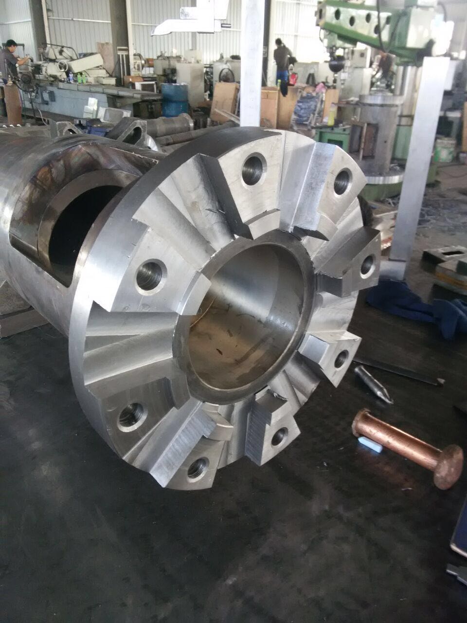

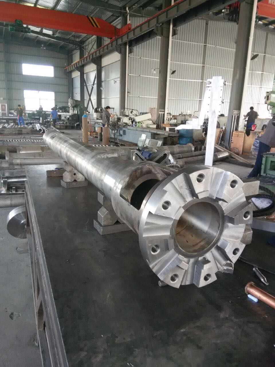

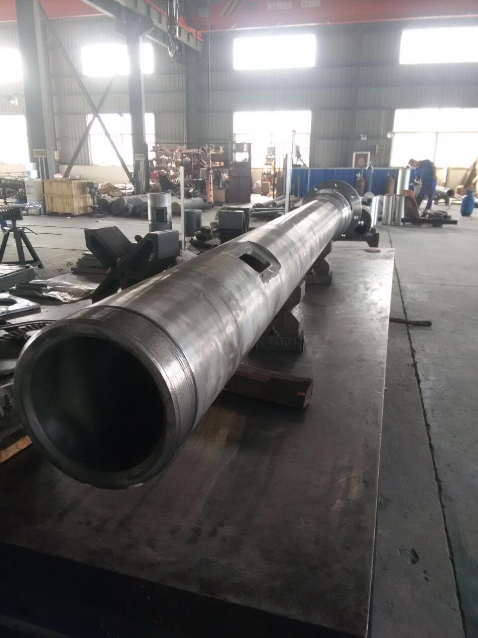

#81 Сообщение Lawego » 11 июн 2016, 00:24
Прошло 5-ть недель.

#82 Сообщение ЗЮМ » 11 июн 2016, 12:11
Lawego, просьба прокомментировать хотя бы кратко. Как я понял это ваш большой вариант. Который не стали делать в городе Ярославле. Материальный цилиндр Новый что ли?

#83 Сообщение Lawego » 11 июн 2016, 18:48
Да это действительно материальный цилиндр верхнего каскада. После проведения переговоров по поводу его изготовления с российскими предприятиями, было принято решение о переносе мероприятия по его изготовлению в Китай. Такое решение было принято мной в связи с тем, что наши изготовители могут только давать советы и рассказывать о сложностях и напряженности. За полгода мне довелось пообщаться с большим количеством специалистов из разных областей задействованных тем или иным образом в производстве материального цилиндра. Были и грамотные люди и откровенные дебилы. Мой материальный цилиндр, китайского производства, объездил несколько городов и посетил несколько предприятий. Была полностью переделана техническая документация. Сейчас это изделие состоит из нескольких отдельно изготовляемых деталей. Дополнительно была проработана схема охлаждения зоны загрузки изначально в моем цилиндре не предусмотреная. После окончания бумажной деятельности я столкнулся с проблемами мегапроизводств. Для того чтобы изготовить поковку, мне необходимо было загрузить печь в 20 тонн металла. Для того чтобы провести азотацию, по необходимой мне технологии, мне необходимо было принести еще 10 таких же цилиндров. Ну или заплатить какую-то астрономическую сумму сопоставимую со стоимостью нового экструдера. После проведения бумажных мероприятий я еще в течении двух месяцев вел переговоры и разговоры по поводу изготовления изделия в России. Цена единичного изделия была примерно на 100 т.р. дороже чем в Китае. Если бы я собрался изготовить 20 штук таких цилиндров то каждый цилиндр обошелся мне в 600'000 руб. Цилиндр в единичном исполнении в России мне изготовить не удалось хотя для его изготовления есть всё необходимое оборудование, материалы специалисты и технологии.
