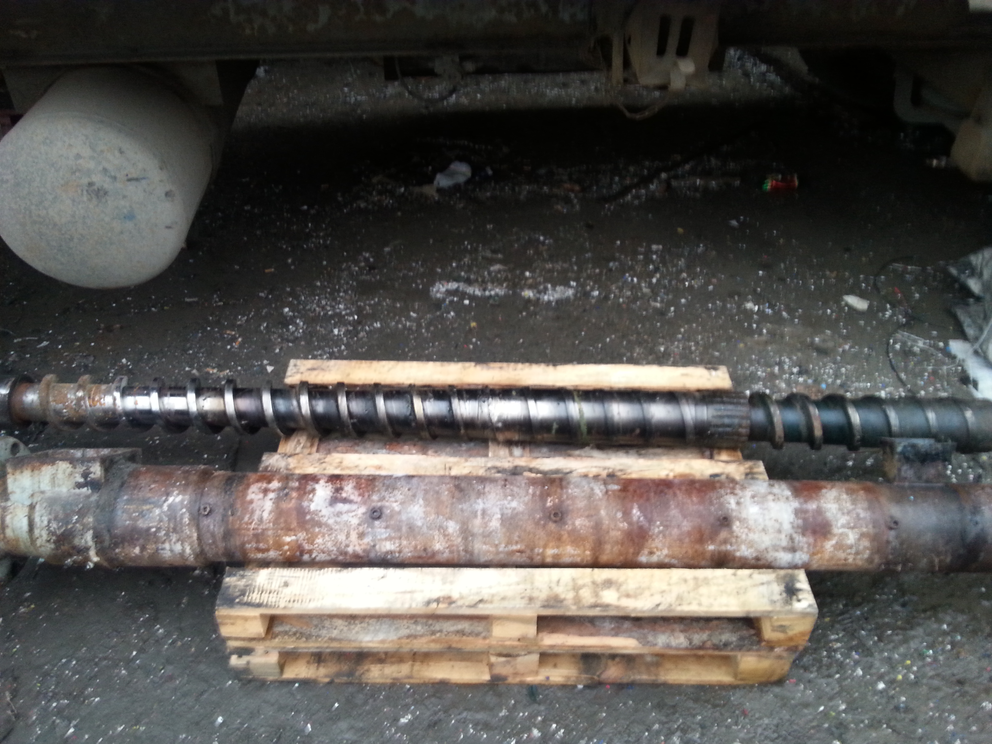

По поводу восстановления шнека - за несколько дней нашел с десяток контор восстанавливающих именно шнеки. Причем не понятно с чем связано при разговоре со спецами цена за работу по одной и той-же технологии отличается в разы, впереди планеты по цене пока идут белорусы. Так что по шнеку не вижу проблем в ремонте выбирайте цену знакомьтесь со специалистами.
У меня засада с материальным цилиндром, имеется 2 ямы, поэтому ремонтировать его я не буду. В НТВ мне помочь не смогли, предложили ремонт маленькой шнековой пары и восстановление большого шнека. В связи с тем что маленький шнек у меня не горит, а у большого пока нет пары решил забрать шнеки домой и отложить их ремонт на после праздников. Так что после общения с ними какого-то впечатления о их профессионализме и качестве их работы у меня не сложилось. По поводу цилиндра есть наметки где их можно делать до пяти метров недалеко от Москвы. Есть все оборудование и технологии обработки и азотирования. Есть и вторая контора ВПК комплекса за Уралом которая тоже хочет подрядиться на такую работу. Ну и конечно Китай, впринципе пока в пределах разумного по цене. Теперь жду предложения по цене буду принимать решение.

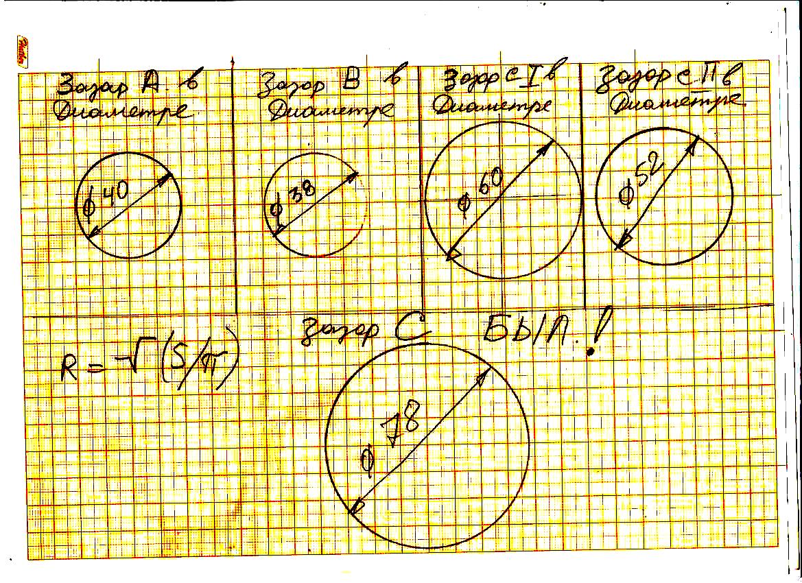

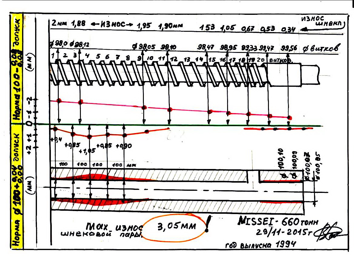

#34 Сообщение ЗЮМ » 14 янв 2016, 17:32

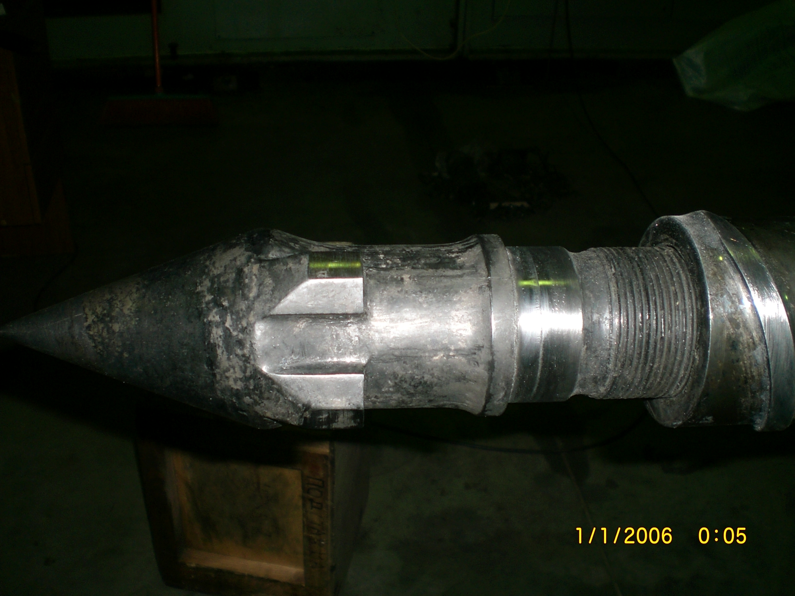

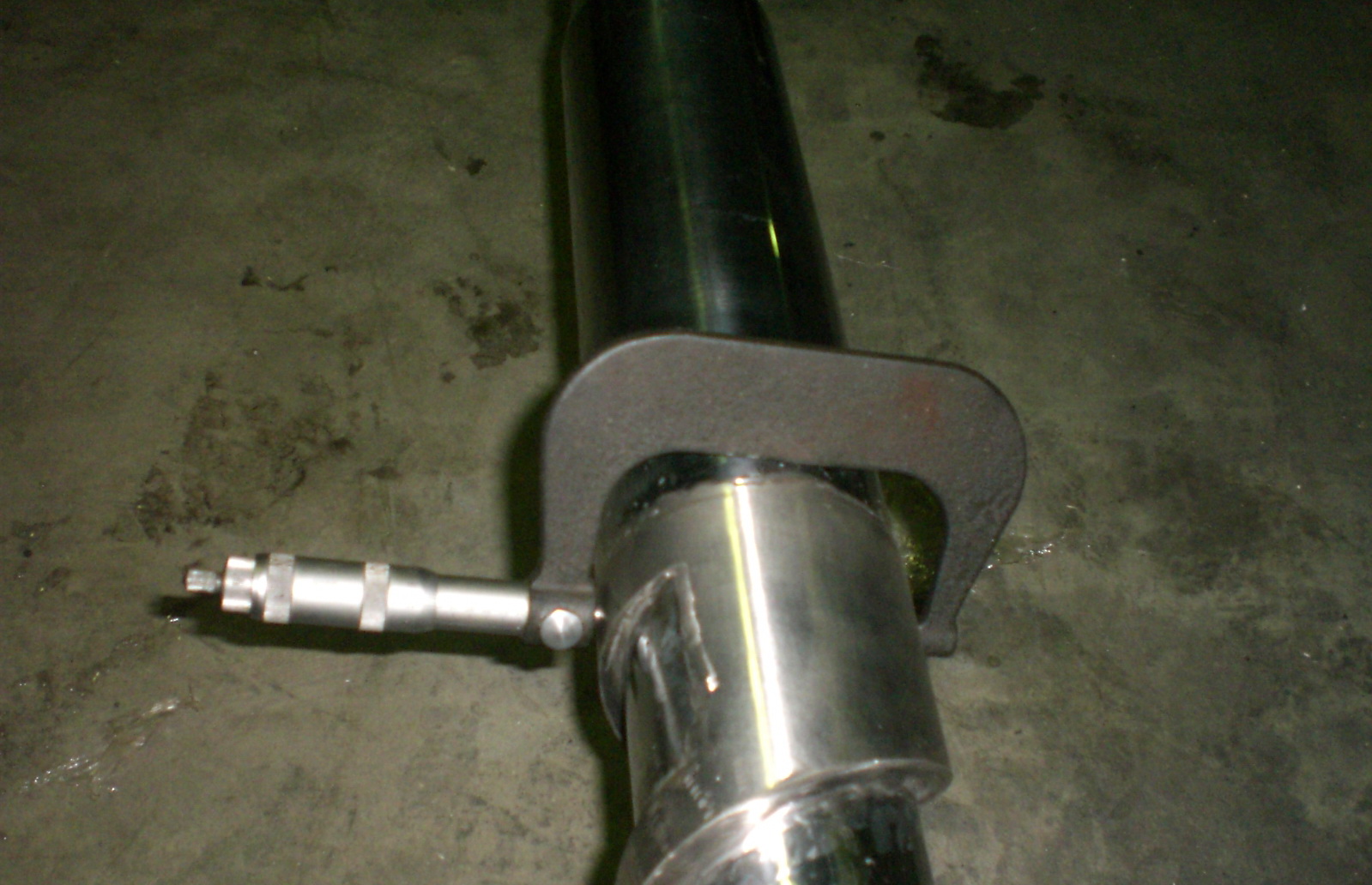

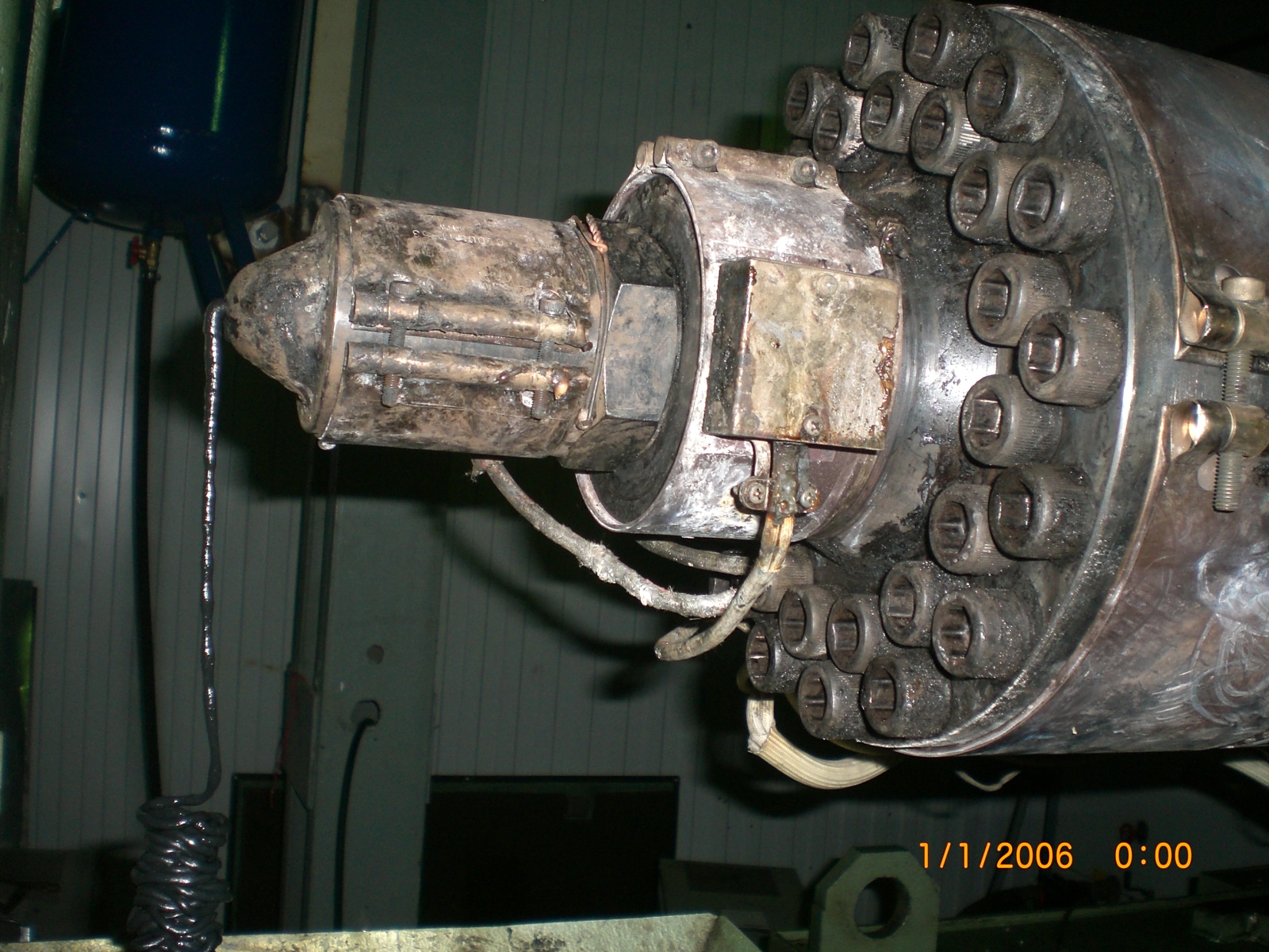

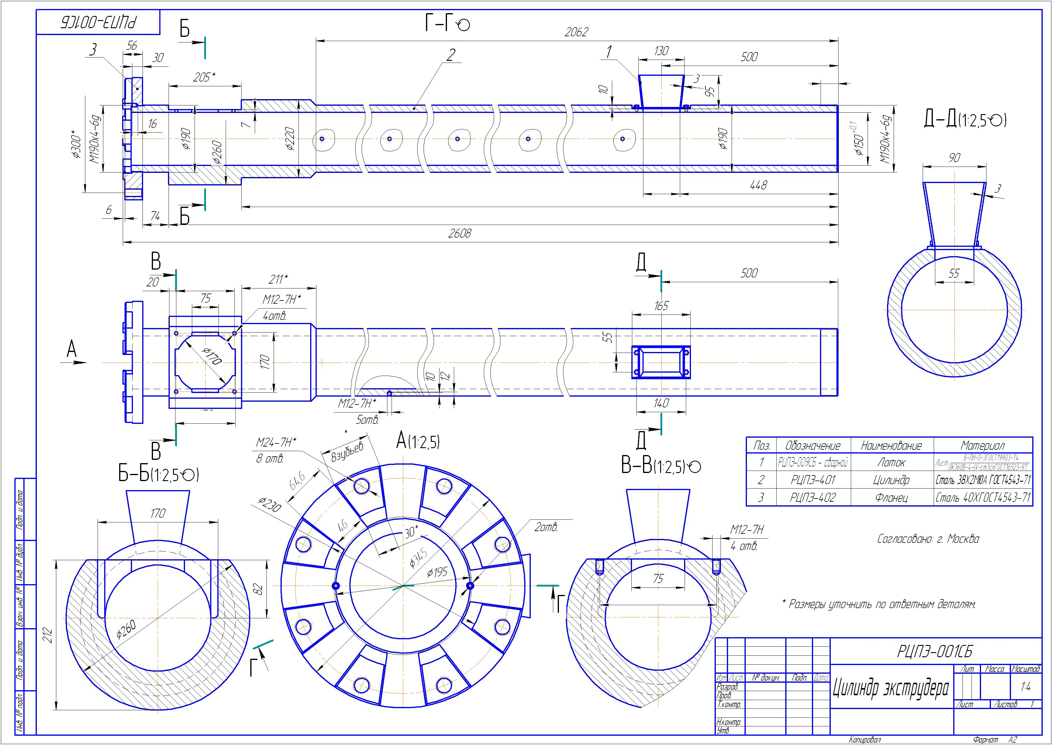

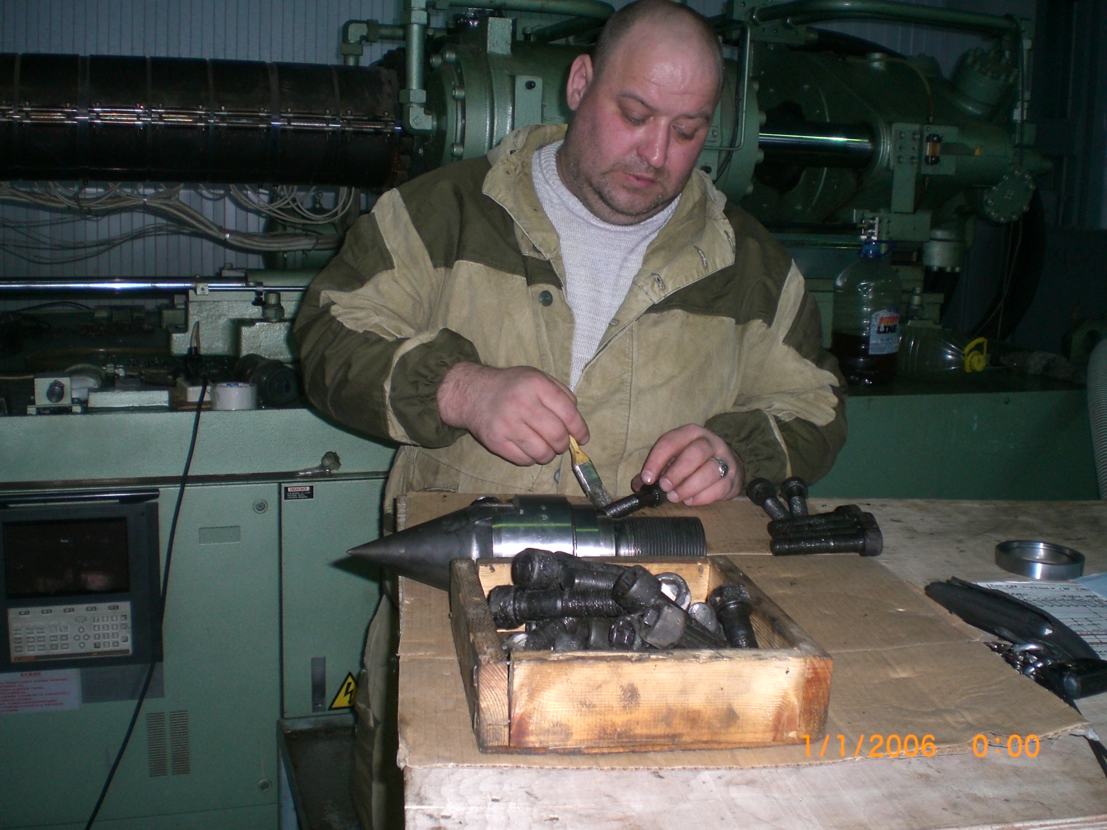

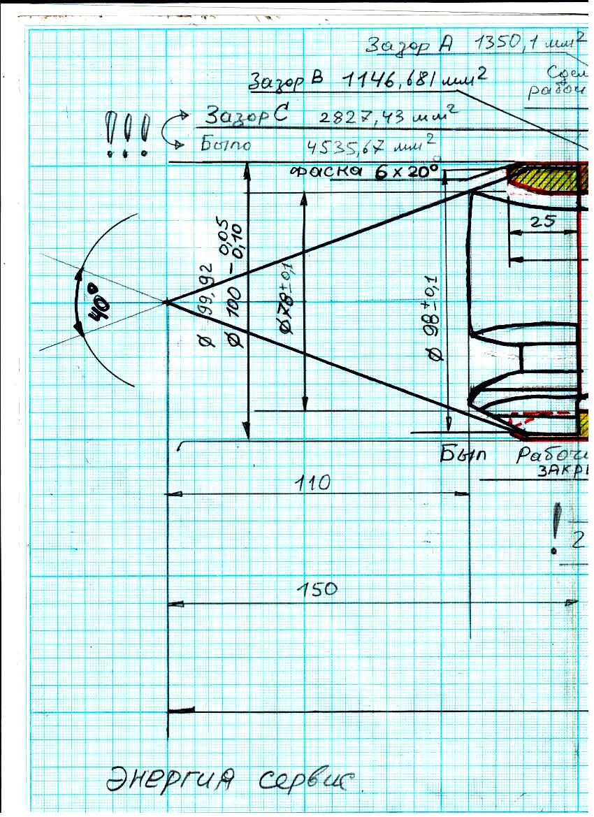

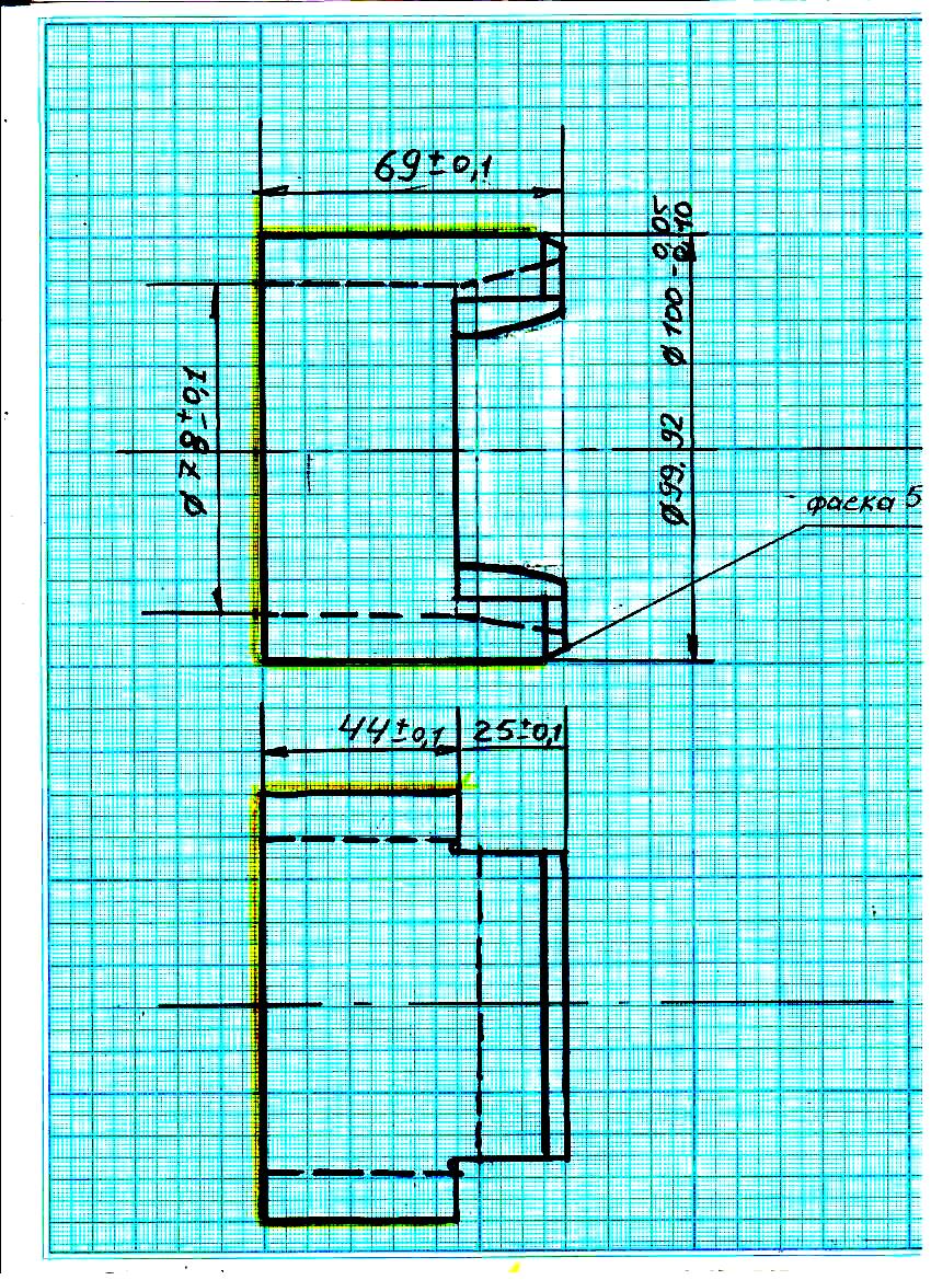

Шнек почти готов : Проточен, наплавлен, в обработке. Сделали чертеж наконечника. По которому посчитали условные проходы пластика по пути в дозу. Что позволило определить, что рабочий ход запорной втулки был не оправданно велик. Что в конечном итоге сильно влияло на стабильность дозировки.( как один из нескольких важных факторов)

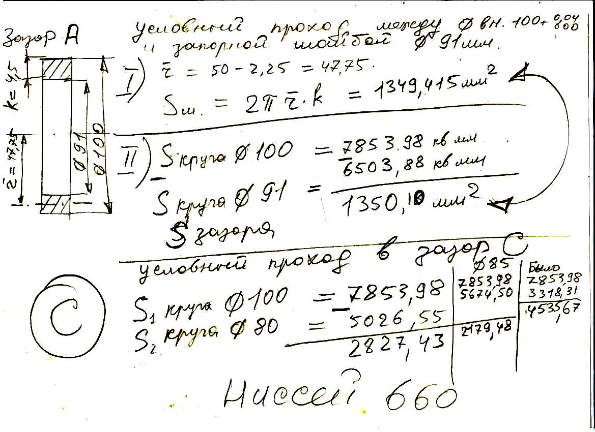

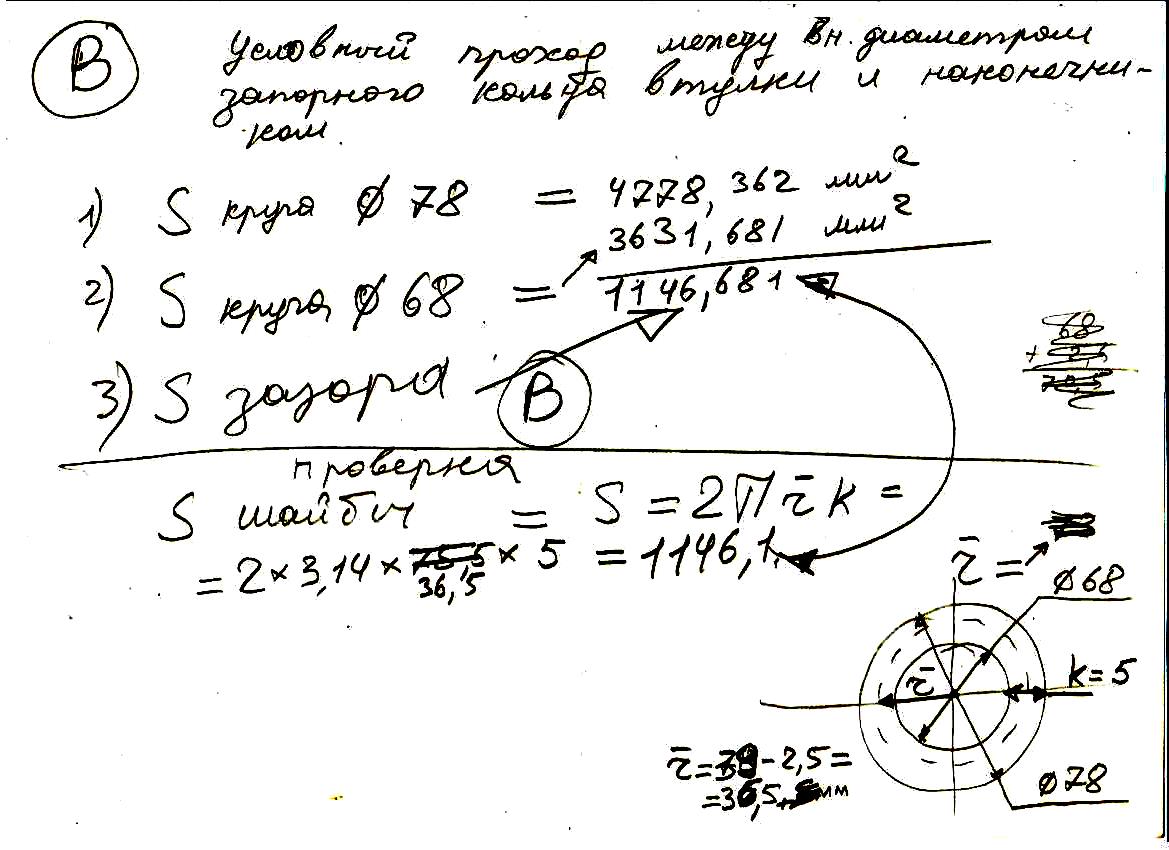

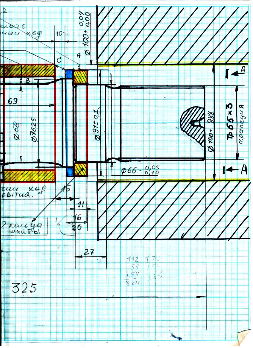

Каким образом легко выбрать величину рабочего хода запорного клапана. И спроектировать линейный размер седла и запорной втулки.

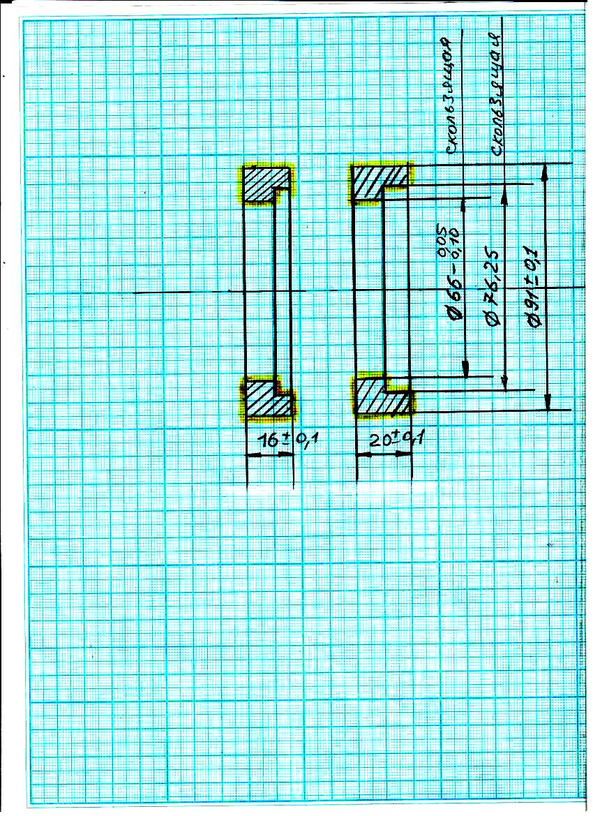

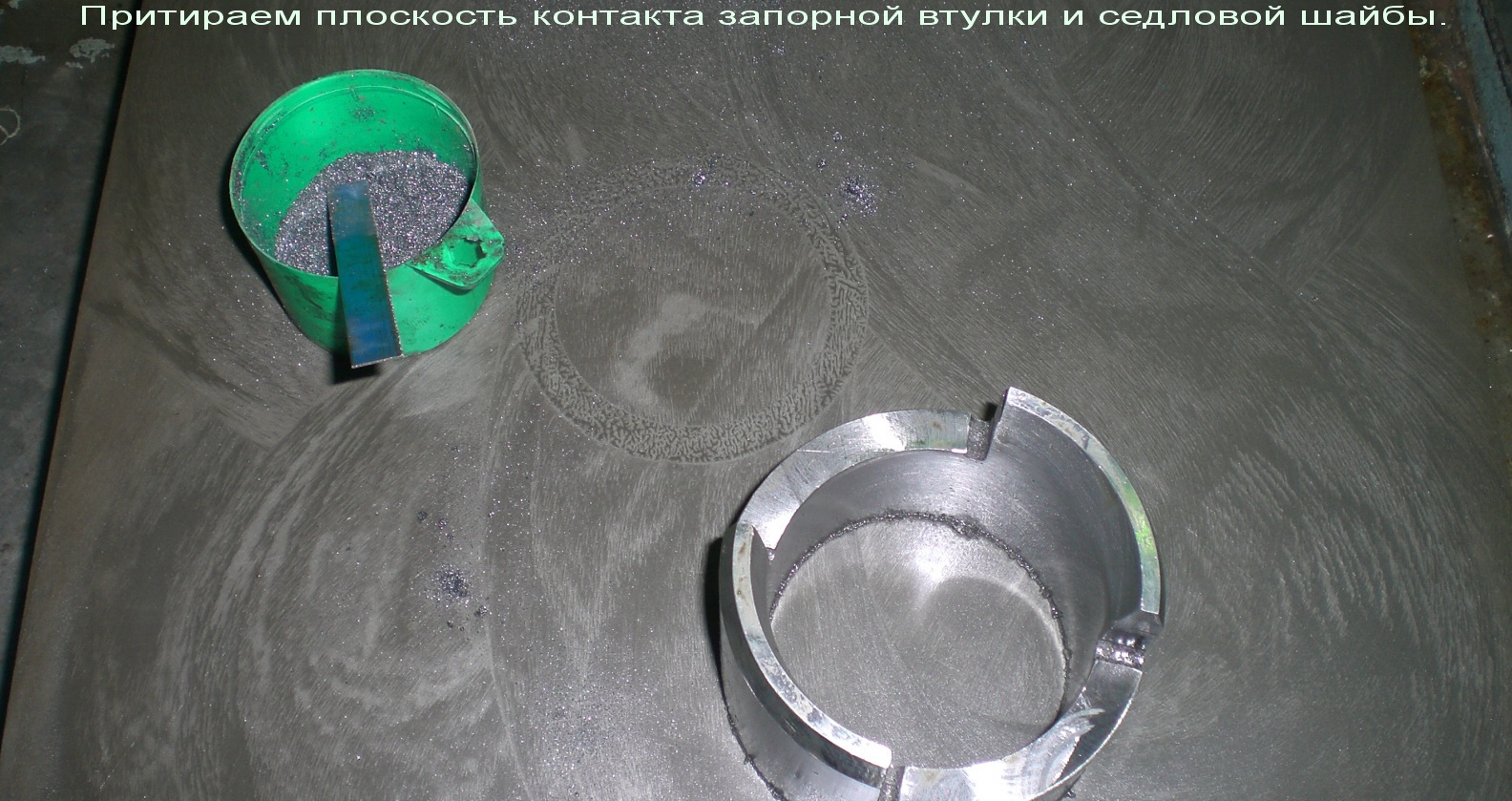

Специалисты - они и в "африке" специалисты. Мы пока довольны ходом работ по ремонту ШНЕКА в сборе. Готовим фоторепортаж. Стадия соглосования чертежей заказчика с исполнителем работ.

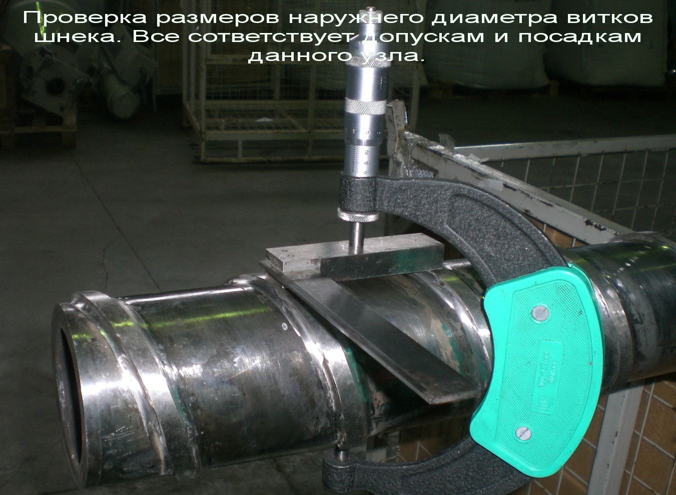

#41 Сообщение ЗЮМ » 23 янв 2016, 00:37
РЕМОНТ шнека Ф100 мм

Все промеряем еще раз.

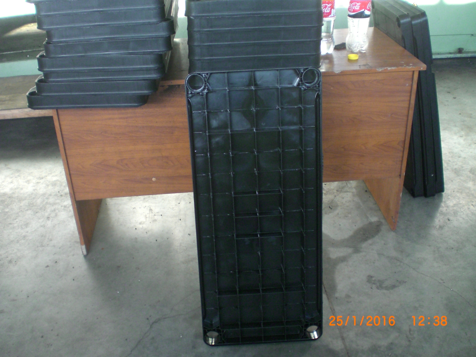

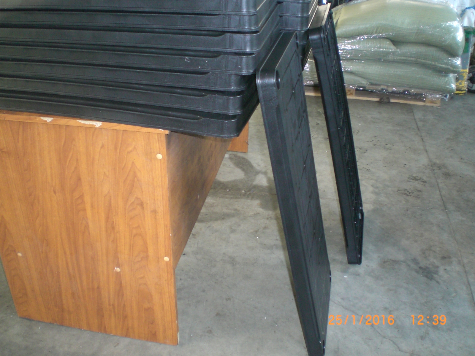

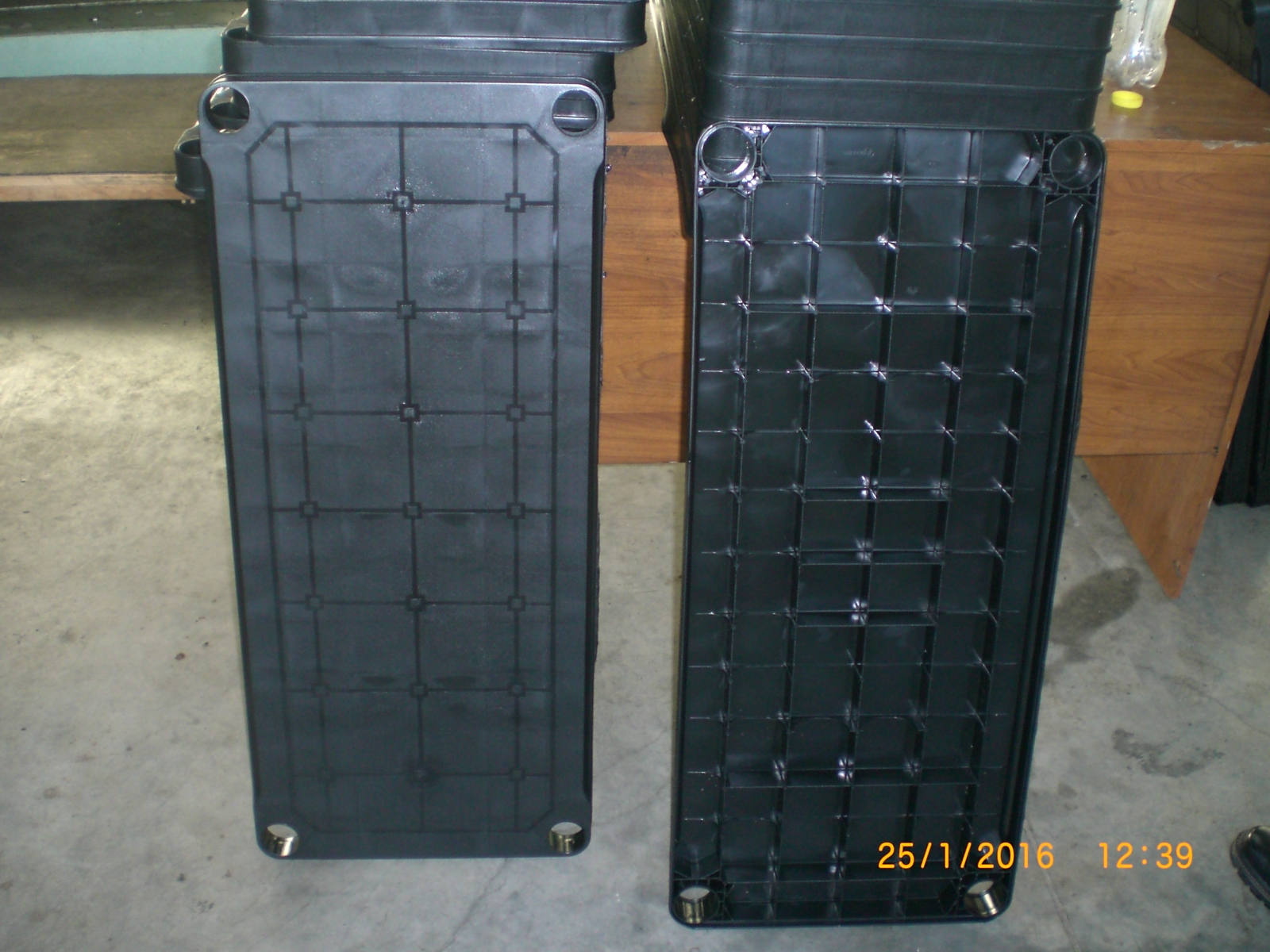

#44 Сообщение ЗЮМ » 25 янв 2016, 19:12
:-): Сомнений и переживаний было много. Впервые отдавали шнек в ремонт. Но страхи были напрасны , все прошло замечательно. Сегодня машину сдали в работу. Дозу держит прекрасно. Грузит на разных оборотах замечательно. Огромное спасибо исполнителю работ по ремонту шнека и наконечника шнека. Разбираемся с видео и фото. Исполнитель просил прислать фотоальбом то же волнуются. :-):

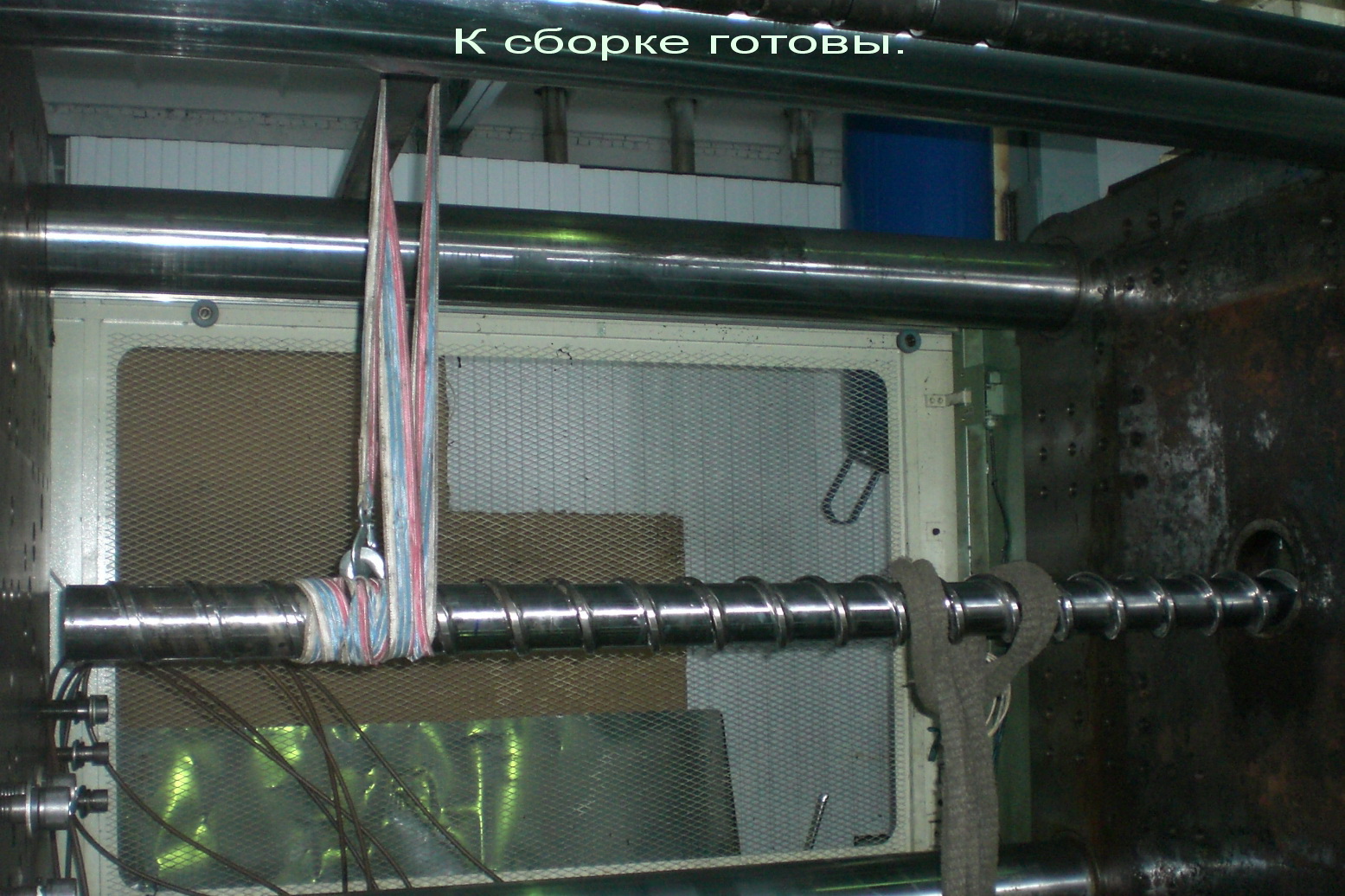

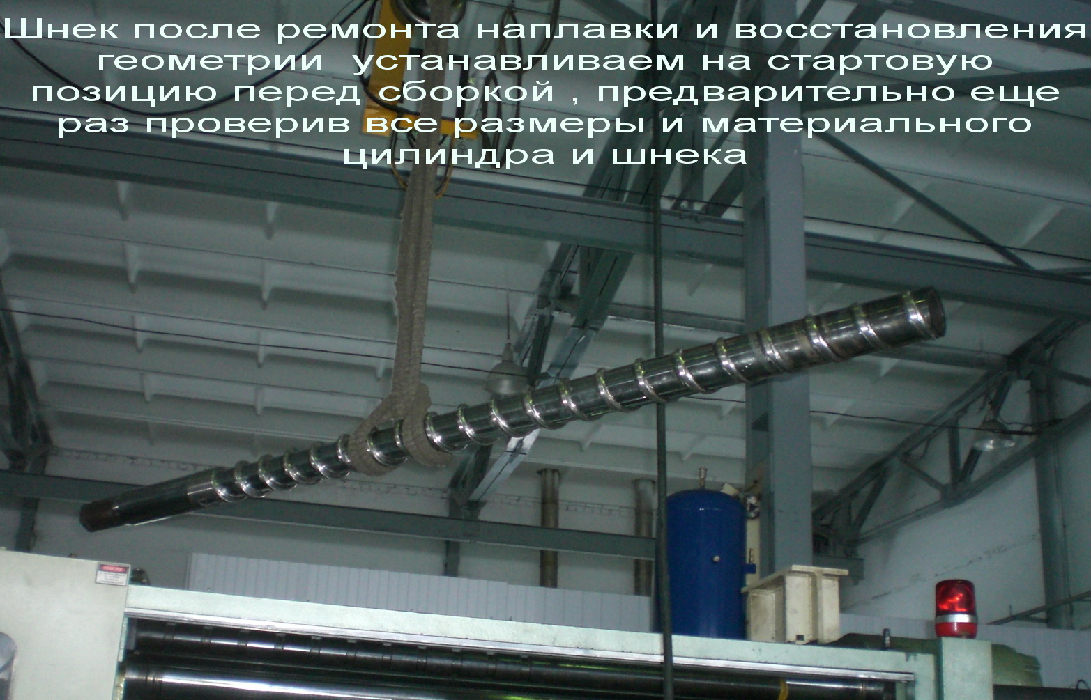

#47 Сообщение ЗЮМ » 26 янв 2016, 00:24

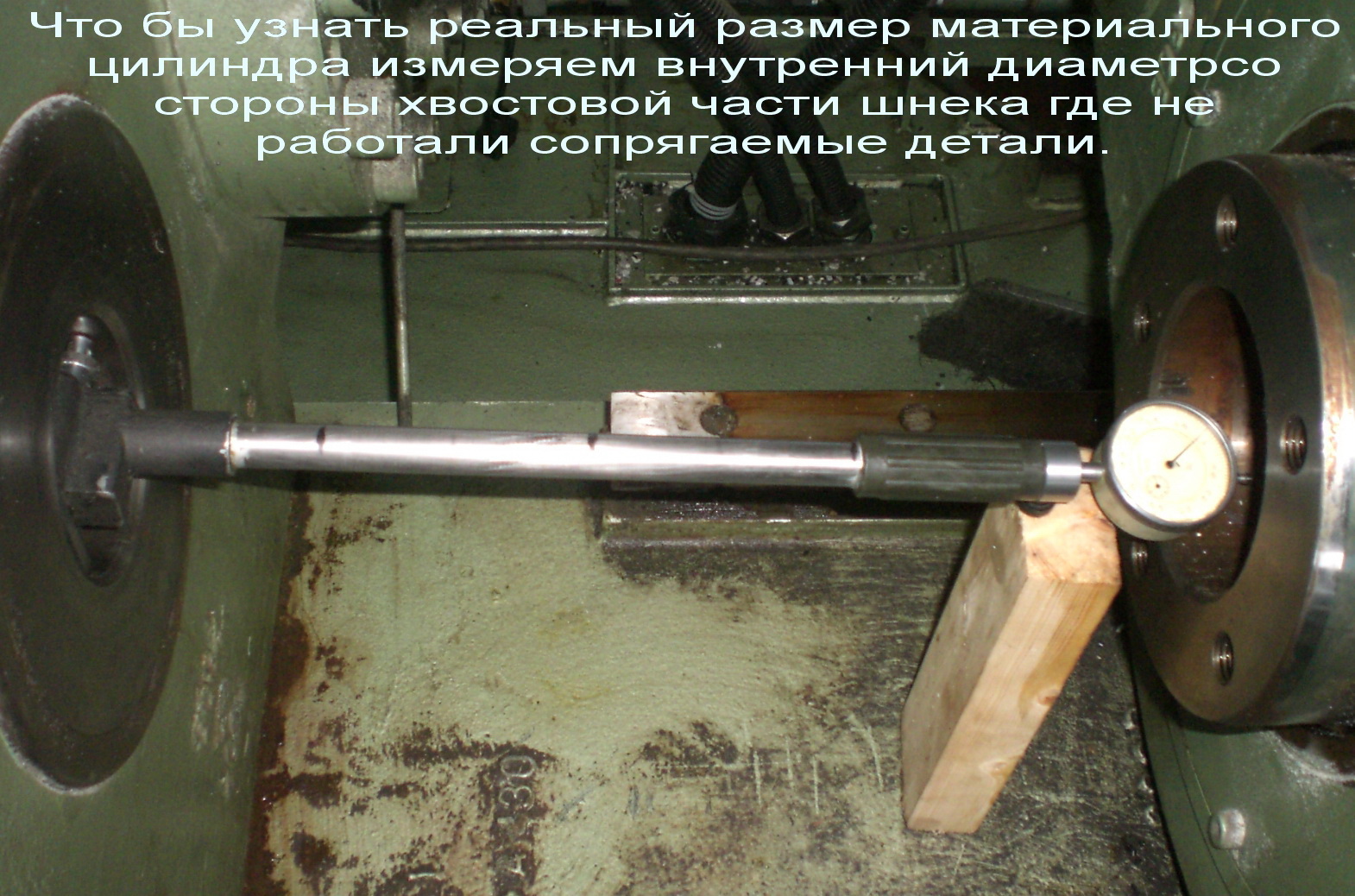

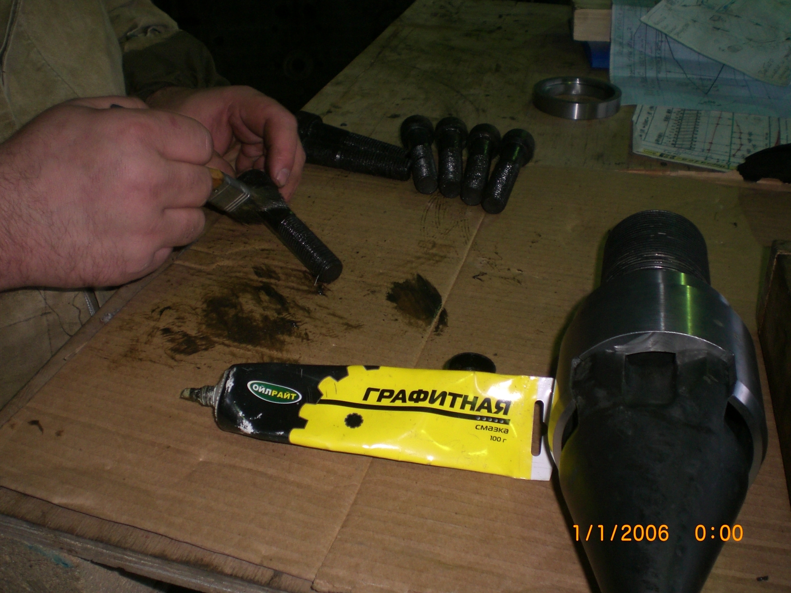

Сборка шнека. Шнек диаметром 100-0,09 благодаря хорошей зачистке от полимера внутри материального цилиндра зашел на холодную от руки. Обкатали на медленных оборотах 10% в расплавленном полимере. Запорное кольцо Ф 100+0,05 держит подушку хорошо. Рабочий ход кольца 6 мм. Был на старом кольце 16. Час работы- детали стабильные. Даже на 25% оборотов шнека грузит хорошо. Может и рановато хвастаем надо бы понаблюдать суток трое... Делимся опытом как и просил автор темы еще давно. А так ни кто и не поделился. Это наш первый шнек будем надеяться что и не последний. :-):
Lawego
Сообщения: 5646
Благодарил (а): 603 раза
Поблагодарили: 825 раз
Re: ремонт пары - шнек гильза
#48 Сообщение ЗЮМ » 26 янв 2016, 00:26
Конец фильма.
Хвост шнека собрался от руки без напряжений. Точность соосность обработки шнека замечательная.

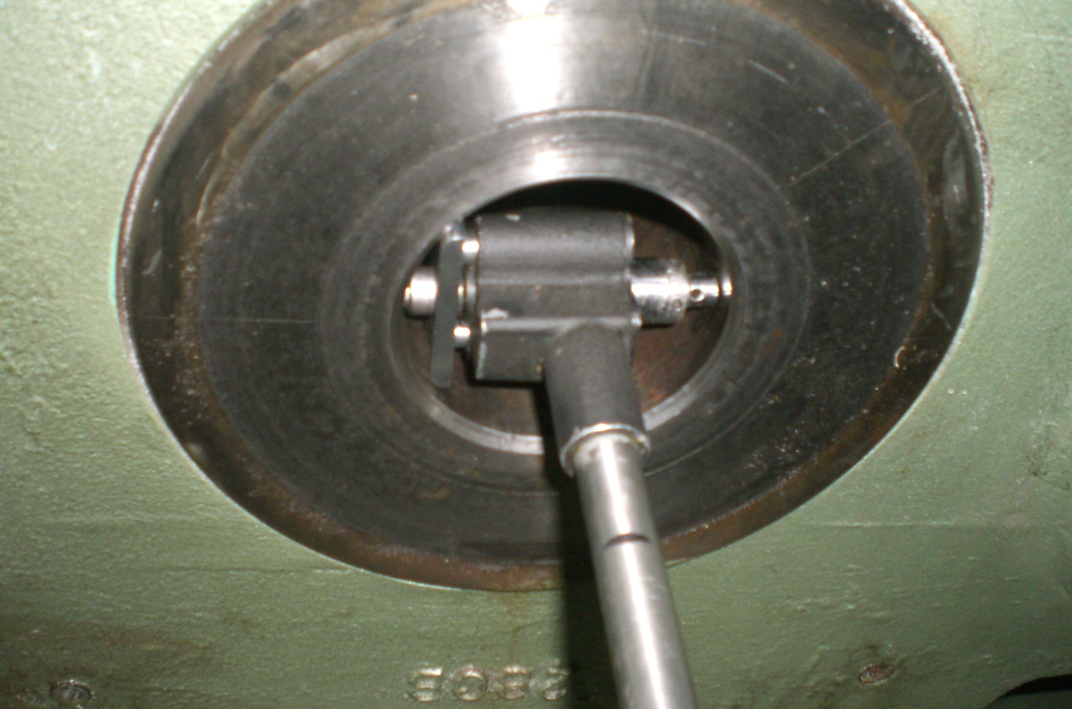

#49 Сообщение ЗЮМ » 26 янв 2016, 00:51

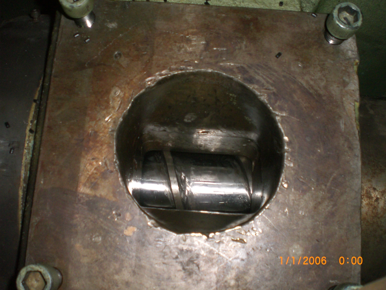

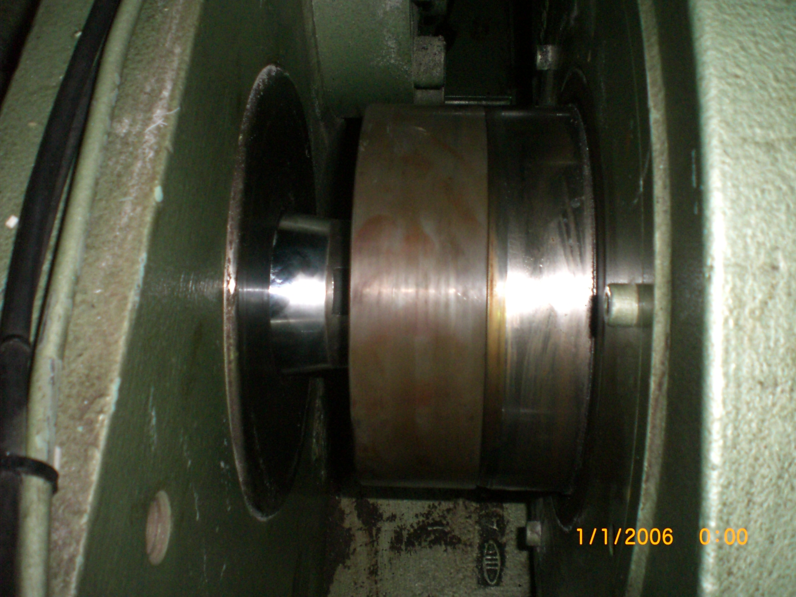

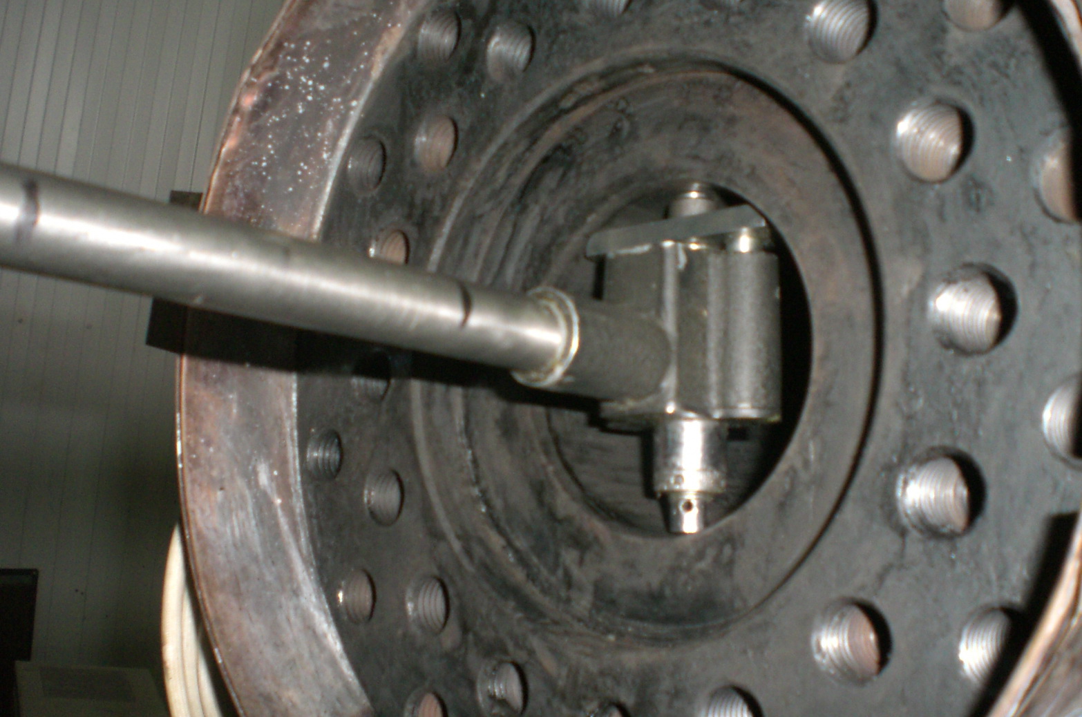

Опробовали прием быстрого удаления остатков расплава изнутри материального цилиндра. Выточили три цилиндра из дерева Ф 100+0,2. и прогнали их цилиндром впрыска вставляя набор брусков 70Х70. Тем самым не дымили выжигая полимер и не отравляли воздух в цеху. Спец жидкости не горючей конечно не было. Вся операция заняла 30 минут.
Сообщения: 5646
#50 Сообщение ЗЮМ » 26 янв 2016, 15:50
Результат на лицо.

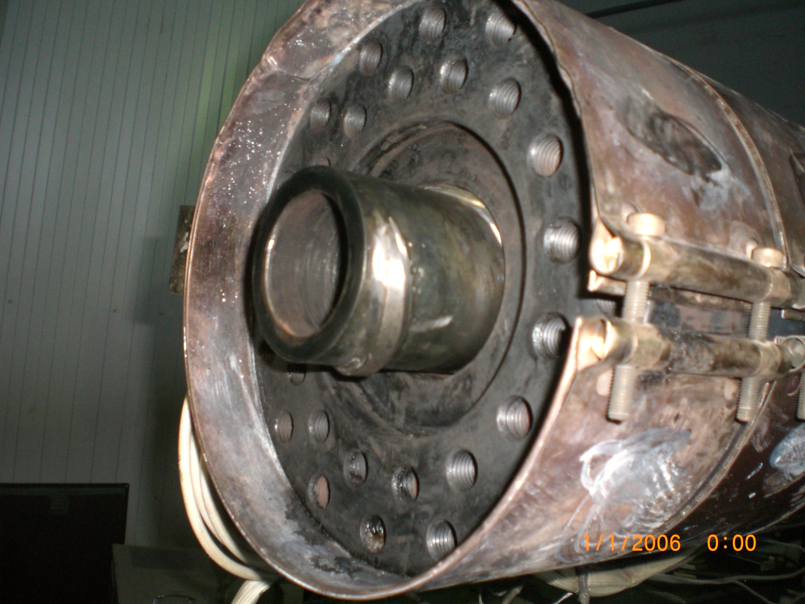

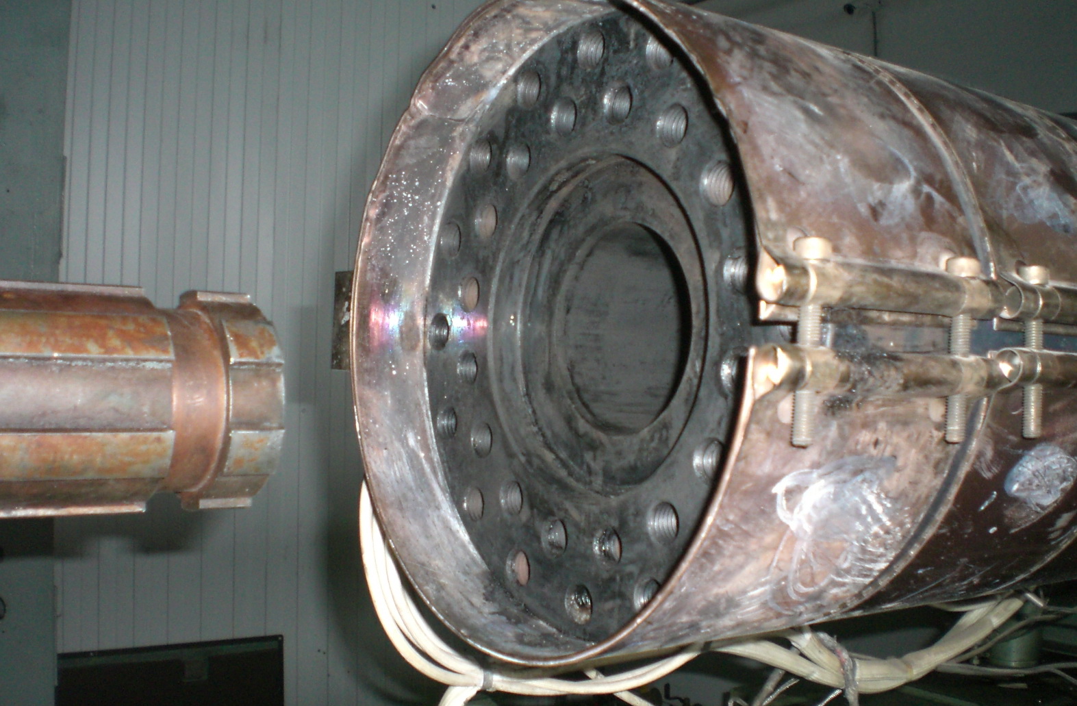

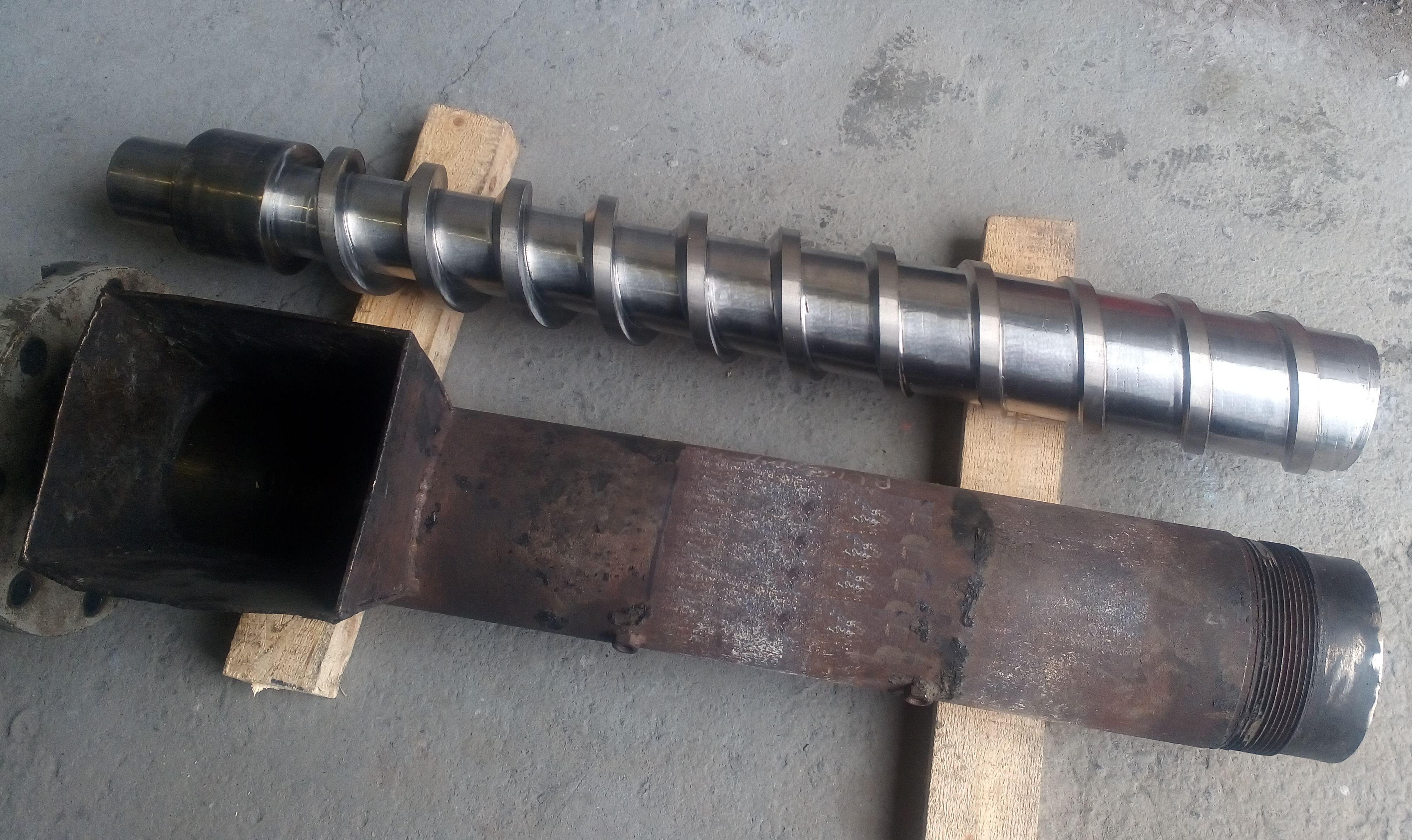

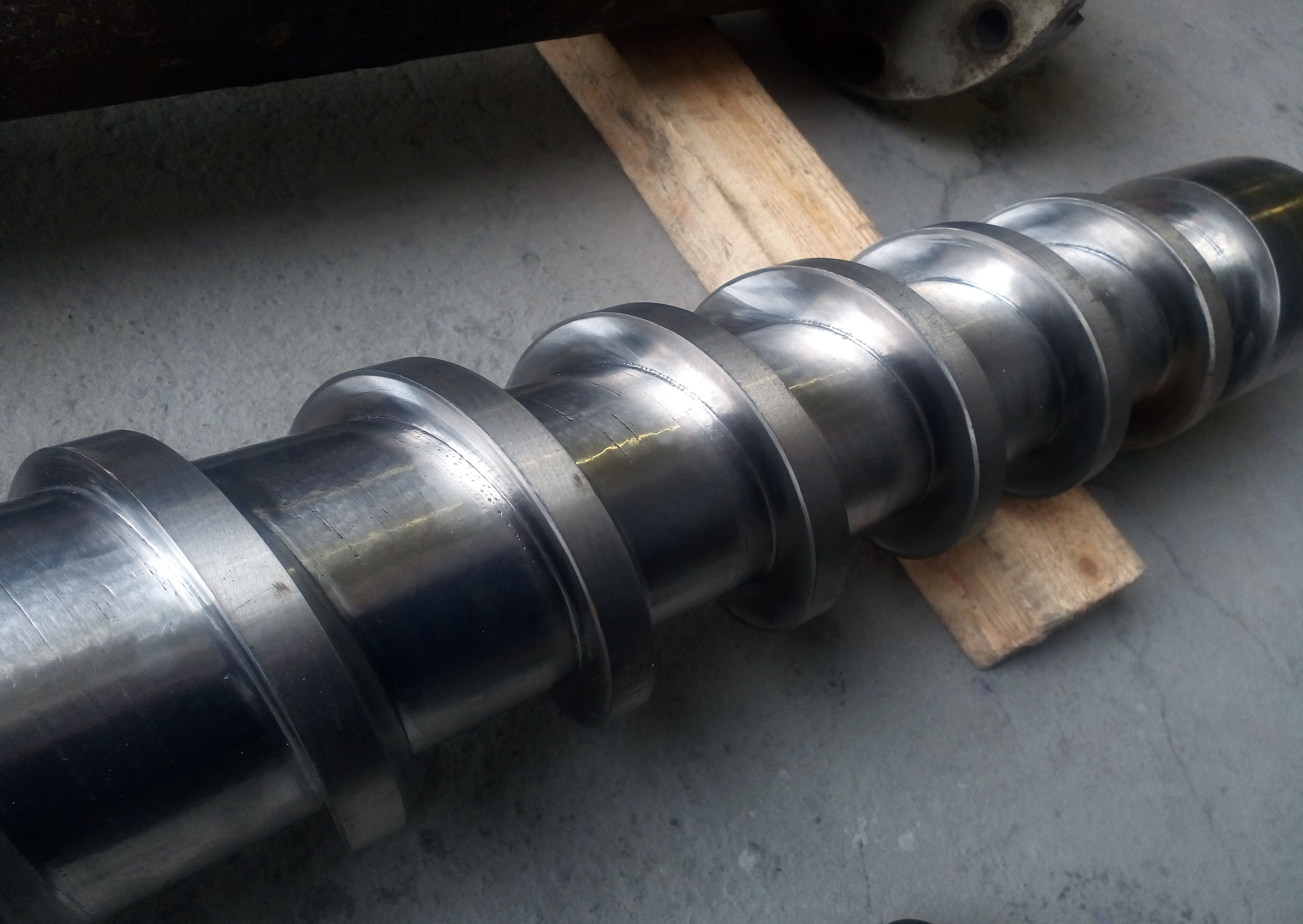

#54 Сообщение Lawego » 02 мар 2016, 19:01

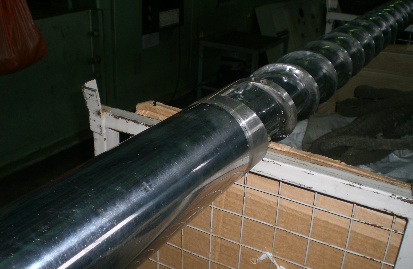

Так выглядит мой маленький шнек 1200 мм после ремонта
Хонингование цилиндра, ремонт шнека, после восстановления пары зазор между шнеком и гильзой 0,3 мм.
Хорошо это или плохо узнаем по ходу работы.
Комментарии и замечания приветствуются.
