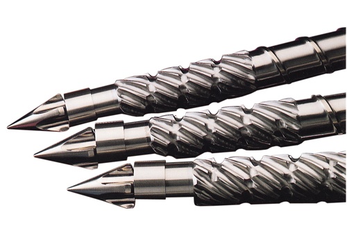

ремонт пары - шнек гильза
paull3
Зарегистрирован: 05 июл 2016, 09:10
Город: Тверская
Re: ремонт пары - шнек гильза
#121 Сообщение paull3 » 06 июл 2016, 08:08
Lawego,Figaro... спасибо парни!- два противоречивых мнения)),
...КМ - дорого и и не под мои наполнения кальцитом ... у них максимум до 30м/ч,
... Капласт- вроде бы берутся , но что то качество на фотографиях не внушает доверия,
...НТВ- берутся сделать только конечную часть шнека без восстановления цилиндра,
...шнек73- конические не делает,
...есть еще кто то в Белорусии - это кто- ткните носом))...,
... как вариант посоветовали "хороший китай", ... но как его найти? ... был опыт - не внушают доверия...,
ребят, жду Ваших мнений и предложений, спасибо!

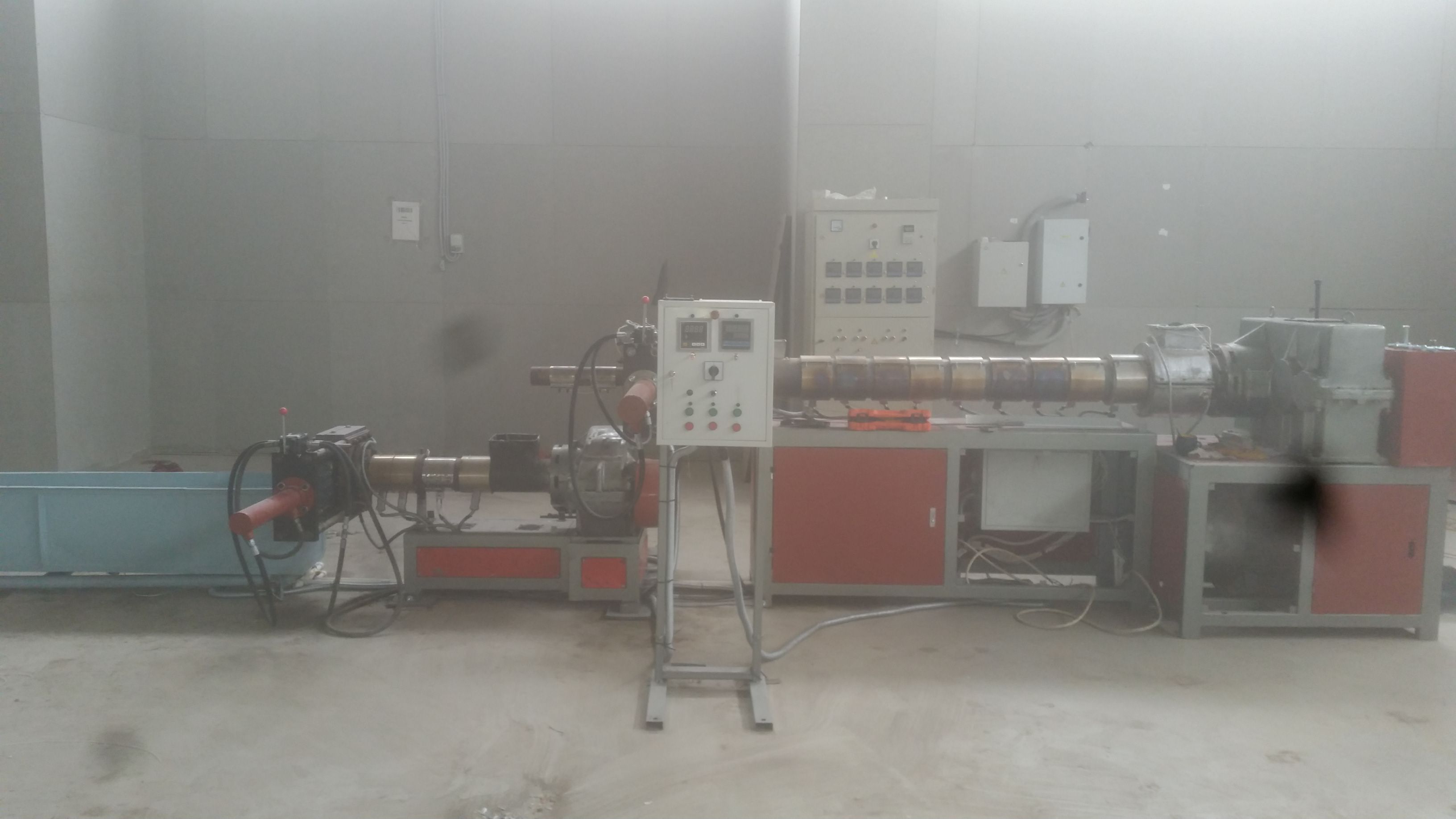

Уже забыл о попытке изготовить гранулятор самостоятельно, а тут читатели напомнили.
Собственно давно все готово.
Все собрано вот этими ручками, с участием отечественных помошников и небольшим участием китайских
Все работает, российская потделка под заводской Китай собрана вот этими ручками, давит 250 кг/час.
Пульт управления, для ленивых, дублирует всё основные функции которыми пользуется оператор.
Что ЗЮМ теперь возьмешь подмастерьей?
Как-то так :-)

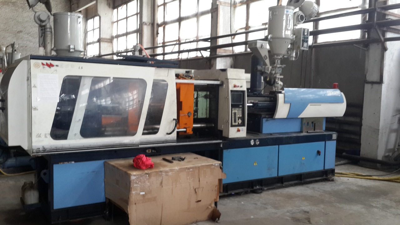

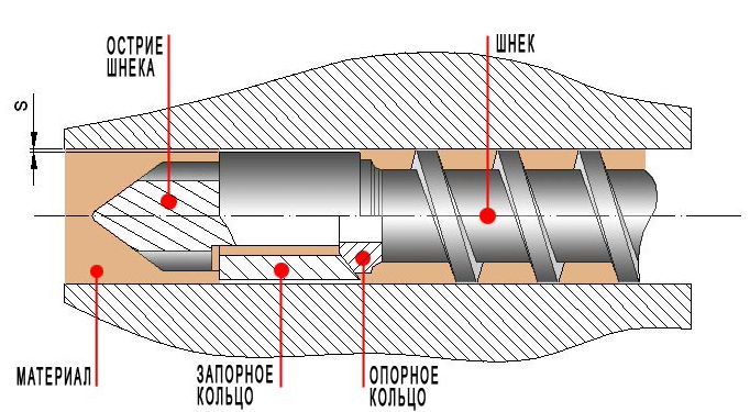

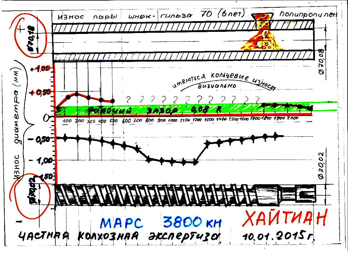

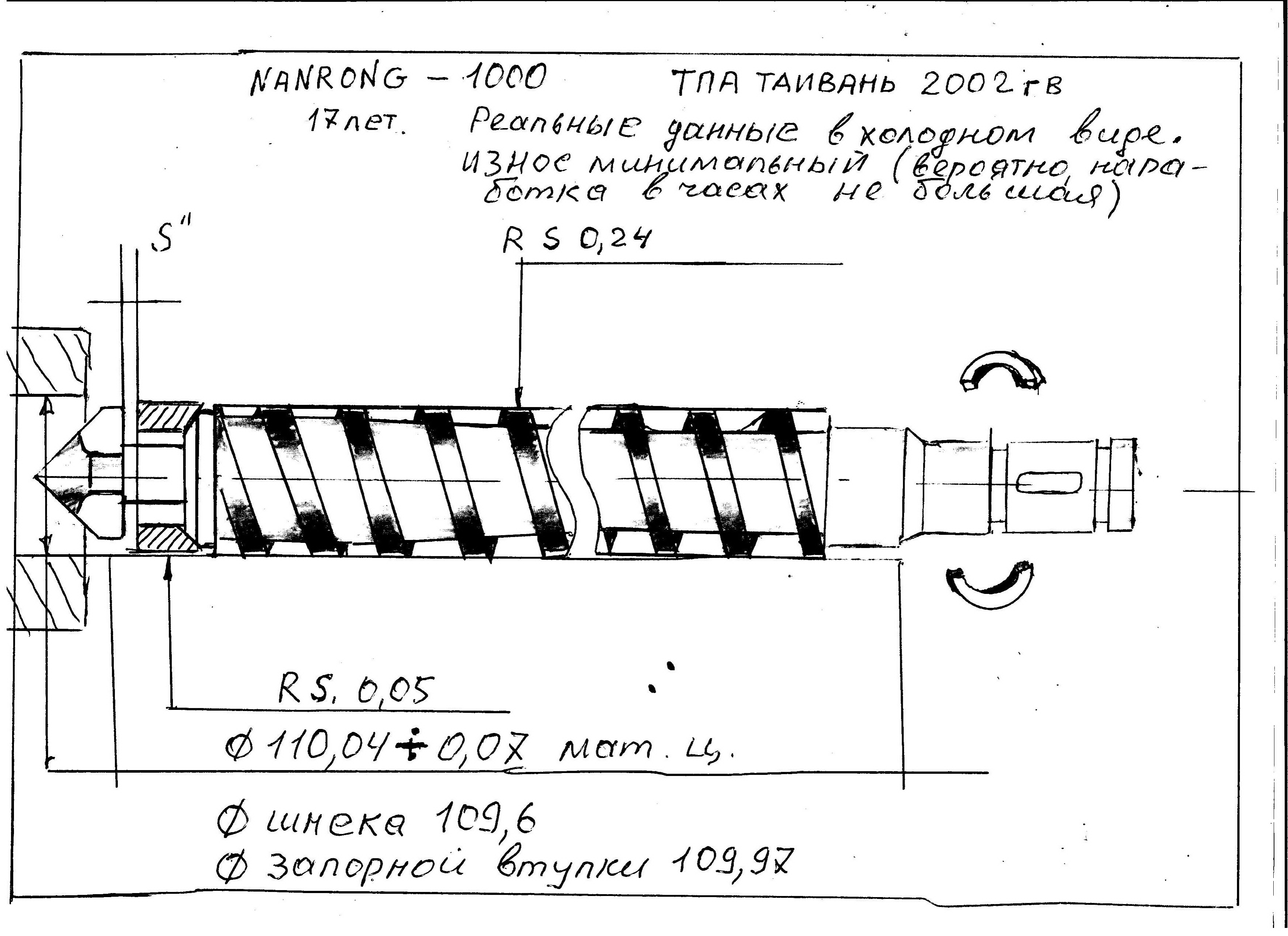

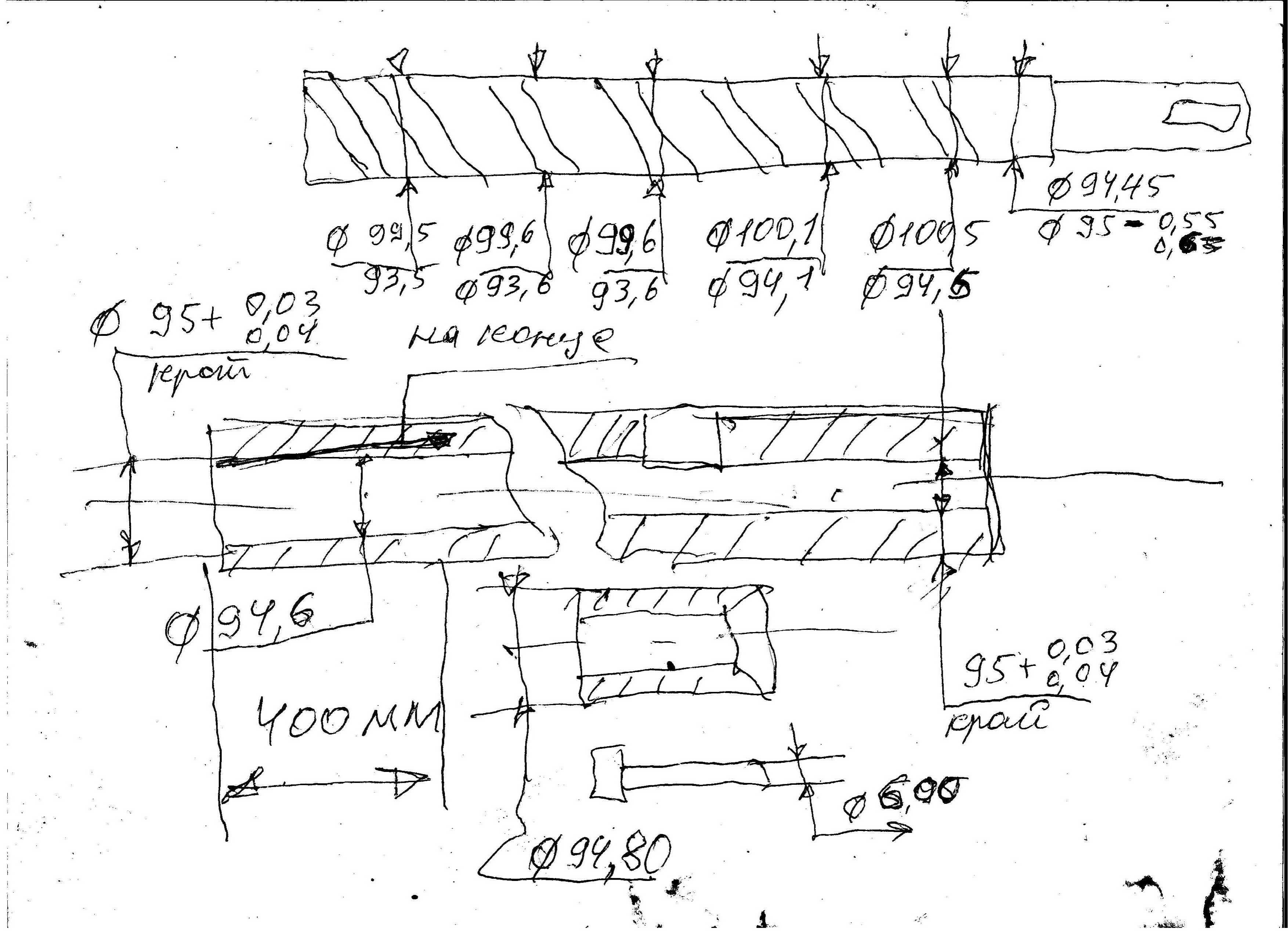

И СНОВА шнек.Фото будут. Демонтировали шнек 110 мм. Тпа 1000 тонн усилия запирания. Повод. Сопло стало забиваться металлом очень часто.Версия посыпался шнек с торпедой? Осмотрели - 3 кусочка отковыряли от шнека. Шнек выглядит достойно - хромированный. ТПА - Тайвань. Наконечник шнека под выработан. Но жалоб на дозировку, подушку нет. Литье стула.Пришли к выводу, что металл пришел с сырьем. Ну и пользуясь случаем, Хочется сделать анализ Допусков и посадок пары шнек - мат. цилиндр ТПА из Тайваня. Что бы узнать насколько что износилось за срок работы с рождения. В таблице зазоров, которую мы показывали в подобных темах, размеры пляшут: То в системе вала, то в системе отверстия то какая то смесь.Что наводит на мысль индивидуально каждый раз проверять и перепроверять. Заодно покажем карту износа шнека ХАИТИАНА за шесть лет.
Figaro • ПластСтер

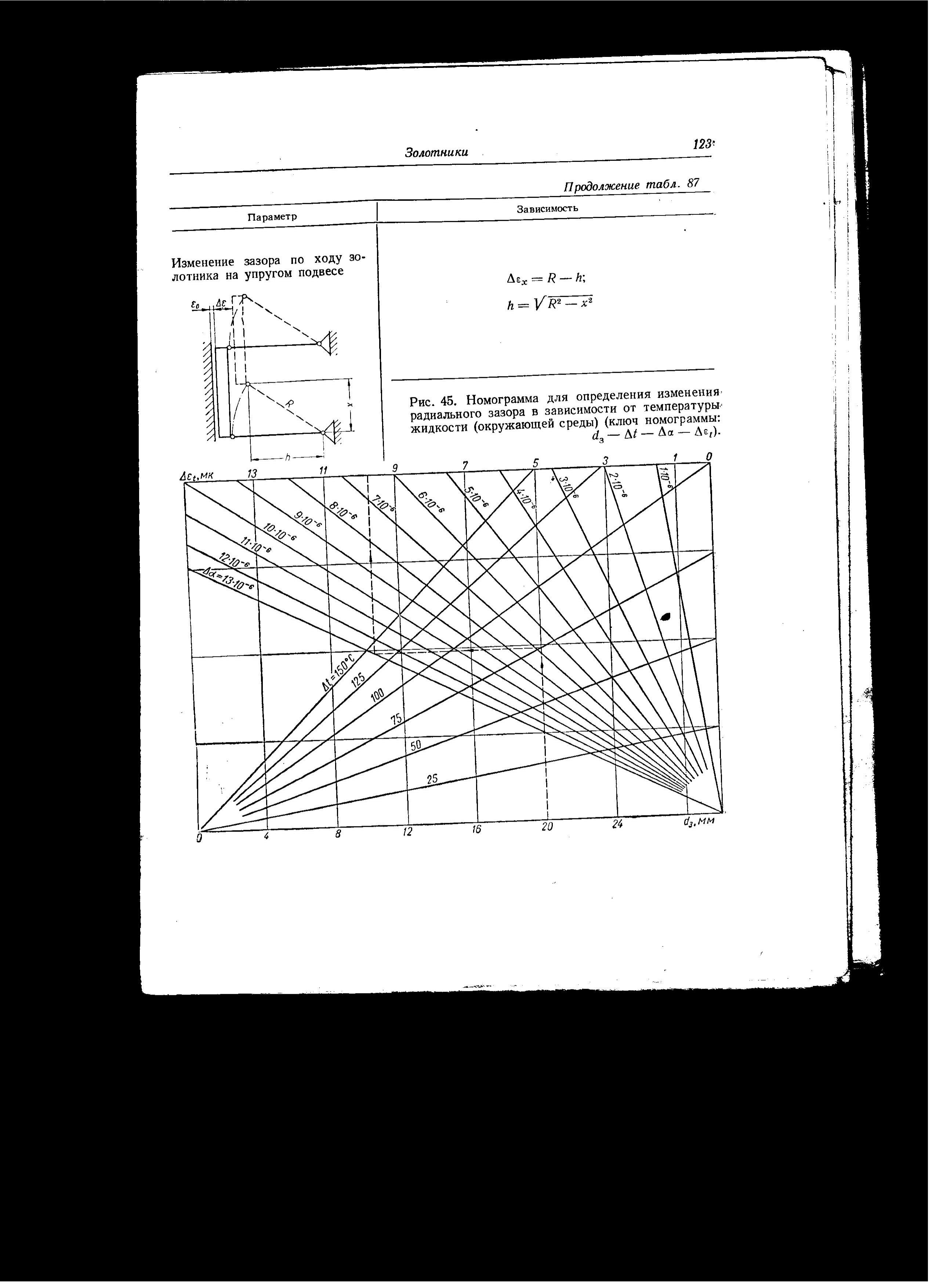

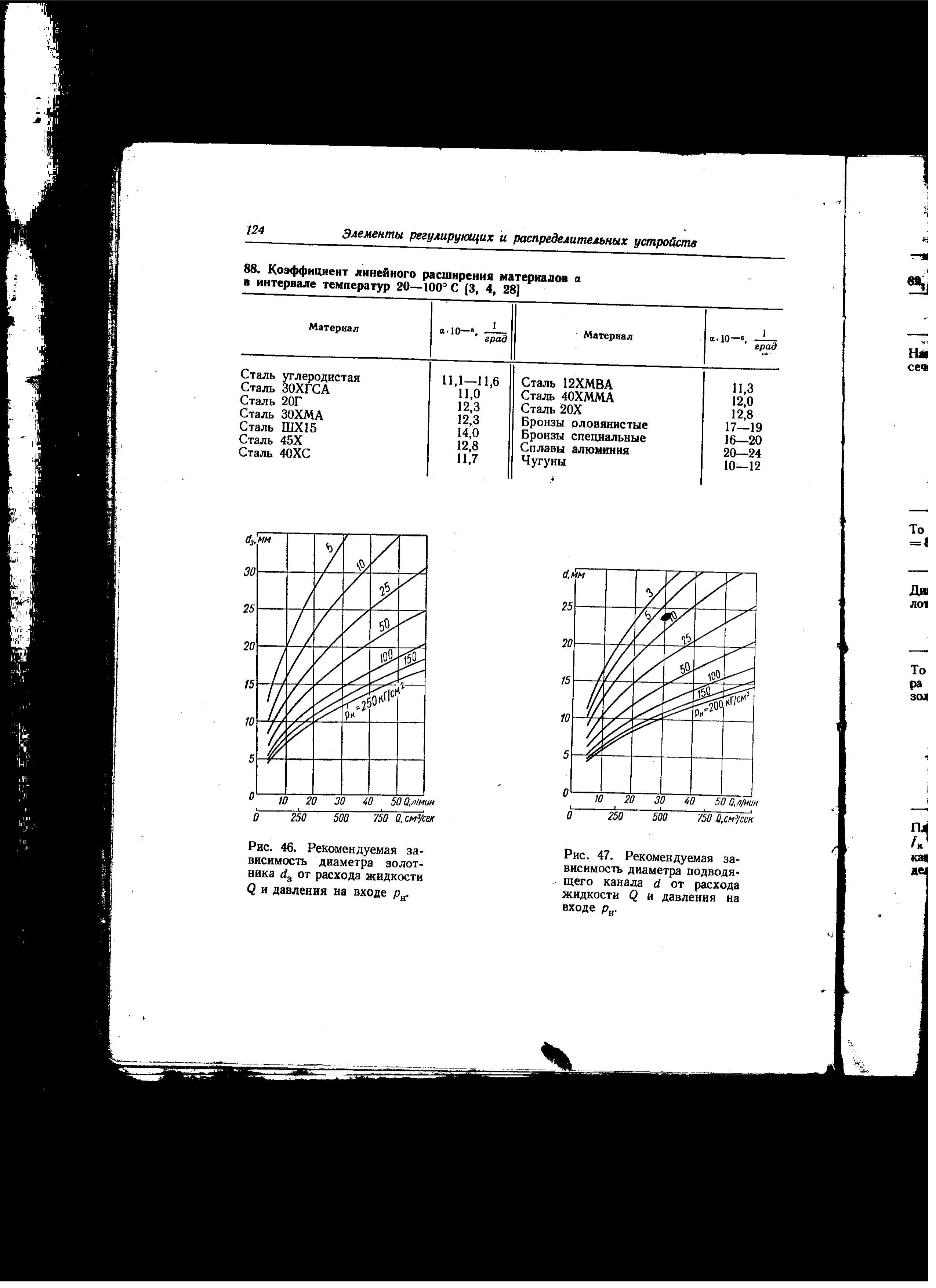

Вспоминая пройденное и отбросив заблуждения и путаницу ( на диаметр? на радиус?) пришел к выводу. Что в таблице из Китая зазор между кольцом и стенкой мат. цилиндра указан на сторону , то есть радиальный. Вернувшись в тему "Зазор между шнеком и гильзой" убедился что зазор общий на диаметр определяется по( D х 0,002-0,005.) Как с советовали. Где D- диаметр шнека. Большие значения (0,002-0,005) применяют для малых диаметров шнека. Списал из статьи книги авторов Деркача и Михасенок ("Особенности конструкций шнеков применяемых в термопластоавтоматах")следующее по зазорам на диаметр между шнеком и гильзой: D32-0.07 D45 -0.08 D63 - 0.09 D90 - 0.1 D125 - 0.2 D160 - 0.3.А на сторону соответственно деленное на два. Сопоставили с таблицей из Китая и прочее все сходится с мизерной разницей. Умножая на 0,001 получается совпадение с зазором на сторону. Справочника точного по этому вопросу или методик проектирования не нашел. А техникума по автомобилестроению не хватает. Вот и подгоняю ответ задачи калькулятором. Теперь и хочется все сравнить с НАТУРОЙ разных производителей ТПА. Кто как косячит. :-): Извиняюсь, если надоел с этими сотками. :du_ma_et: К тому же некоторые друзья не совсем представляют себе важность работы наконечника шнека.
#131 Сообщение Figaro » 02 ноя 2019, 21:04
Однако, работа пары шнек-цилиндр ближе к работе подшипника скольжения.
https://inzhener-info.ru/razdely/konstr ... eniya.html
И ещё файлик..
fel15M423.pdf
(833.65 КБ) 278 скачиваний

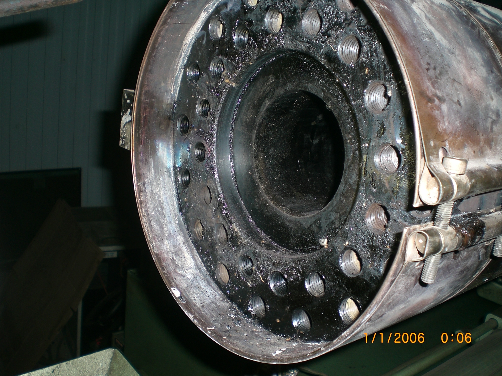

Шнек демонтировали вот на такой машине. Шнек выглядит примерно так. На выходе шнека часть похожа на косозубую шестерню. кусок металла попал довольно крупный , видно по следам царапин, а в конце прокатало как в прокатном стане и на шинковало в мелкие шпонки. Откалибровав в профиль между зубьев. Которые потом поочереди вырывались из плена и попадали в сопло. Повреждений на шнеке нет, что говорит о хорошей твердости шнека.

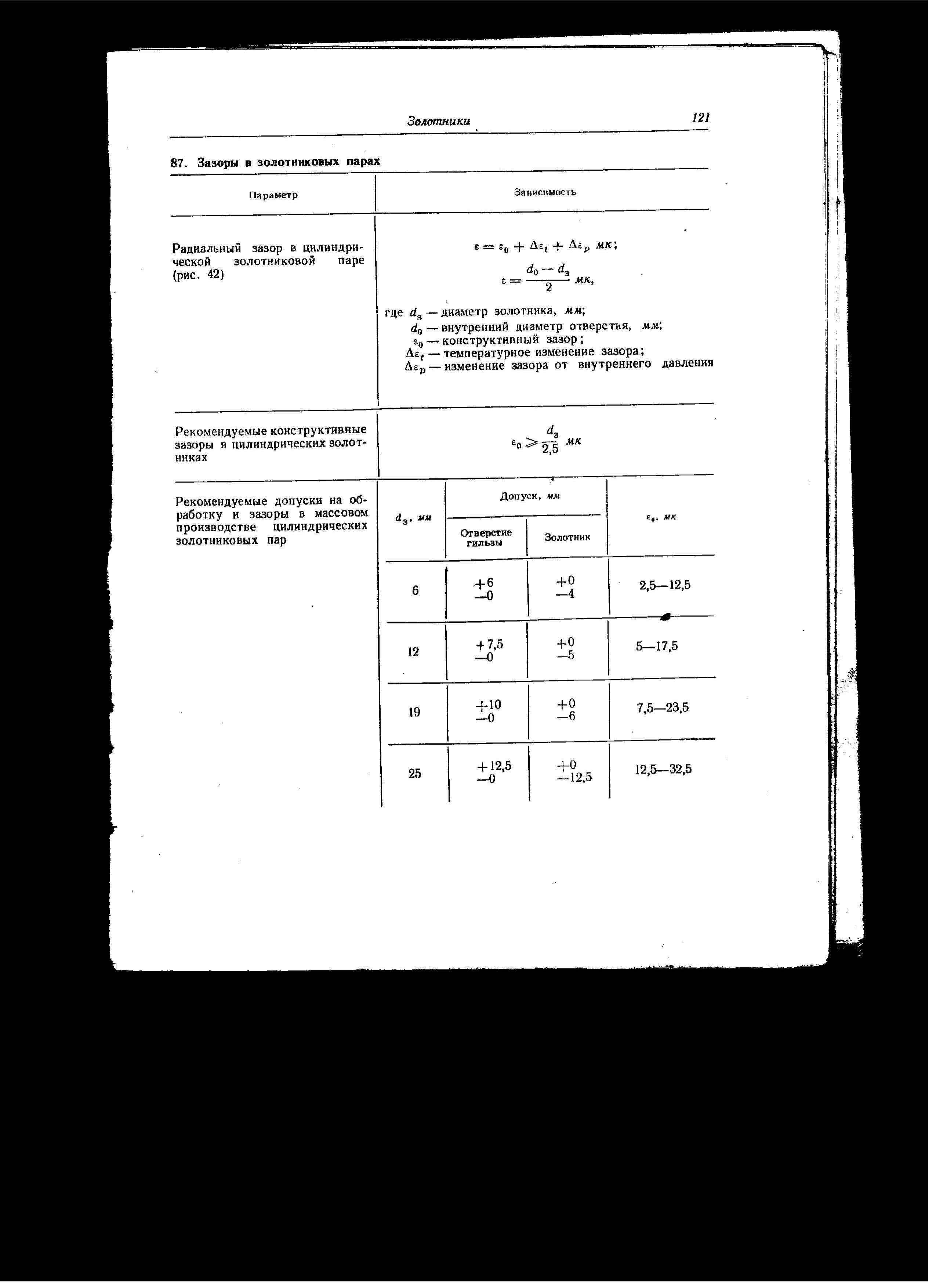

" КТО НА ЧТО УЧИЛСЯ" пришлось вспомнить крылатую фразу Maks42. Мои аргументы закончились. Или рожденный ползать, летать не может. Последний аргумент: Рождение нашего зазора Дельта история сложная. Хочу показать аналог определения зазора ЗОЛОТНИКОВЫХ пар в гидравлике. Всего четыре файла внимательно посмотрите. Примерно так и в парах шнек-гильза. Спец литературы у нас нет. На нет и суда нет. Будем использовать Метод тыка и те данные что имеем. Жаль в теме не появился инженер конструктор производства Шнеков и Материальных цилиндров. Что он нам изготовит то и поставим. Удобно? Конечно. А то ведь забракуем не нароком. :hi_hi_hi:
#135 Сообщение ЗЮМ » 03 ноя 2019, 17:16
Материал в яндексе есть конечно. Но формул не меньше чем в гидравлике. И справочные данные то же отличаются. Понятно что из-за разных ЗАДАЧ. Скопировал маленький кусок сайта. (((((((((Когда следует задуматься о ремонте шнека экструдера?
При износе шнеков зазор между витком шнека и стенкой цилиндра увеличивается, особенно интенсивно этот процесс происходит в зонах высокого давления цилиндра. Например, новый шнек диаметром 63 мм имеет зазор 0,13—0,18 мм на диаметр или около 0,08 мм на радиус.
При износе шнека диаметром 63 мм с увеличением зазора до 0,51 мм на диаметр, произойдет заметное снижение производительности, а также поднимется температура плавления. В таких случаях, чтобы компенсировать падение производительности, обычно увеличивают скорость вращения шнека. В результате температура плавления становится еще выше. Далее, для снижения температуры плавления уменьшают уровни температуры цилиндра. При этом экструдер продолжает работать с повышенной скоростью вращения шнека и пониженной температурой в зонах цилиндра. Таким образом, оператор уже не контролирует процесс экструзии. Контроль над технологическим процессом, а значит и над вашим производственным предприятием, захватывает изношенный шнек. Оператор экструдера вынужден биться над очевидной проблемой, хотя шнек можно попросту отдать на техническую экспертизу, оптимизировать технологический процесс и увеличить прибыль. Из-за изношенного шнека на выходе вы получите гораздо больше некондиционных изделий, чем обычно. А это деньги на ветер.
При износе шнека диаметром 63 мм с увеличением зазора до 0,76 мм на диаметр, уже невозможно получить приемлемое качество готовой продукции, а производительность падает настолько стремительно, что с каждым килограммом экструдируемого изделия убытки лишь растут. Потребность в повторном измельчении возрастает, а качество готовых изделий снижается. Операторы недовольны, отдел контроля качества вынужден пропускать некондиционную продукцию, заказчики заваливают жалобами. И тогда вам приходится прекращать свою деятельность, потому что с рынка вас вытесняют конкуренты.
Примечание. В рассмотренном примере речь шла о новом неизношенном цилиндре. На практике при оценке общей величины зазора необходимо учитывать не только износ шнека, но и износ цилиндра.

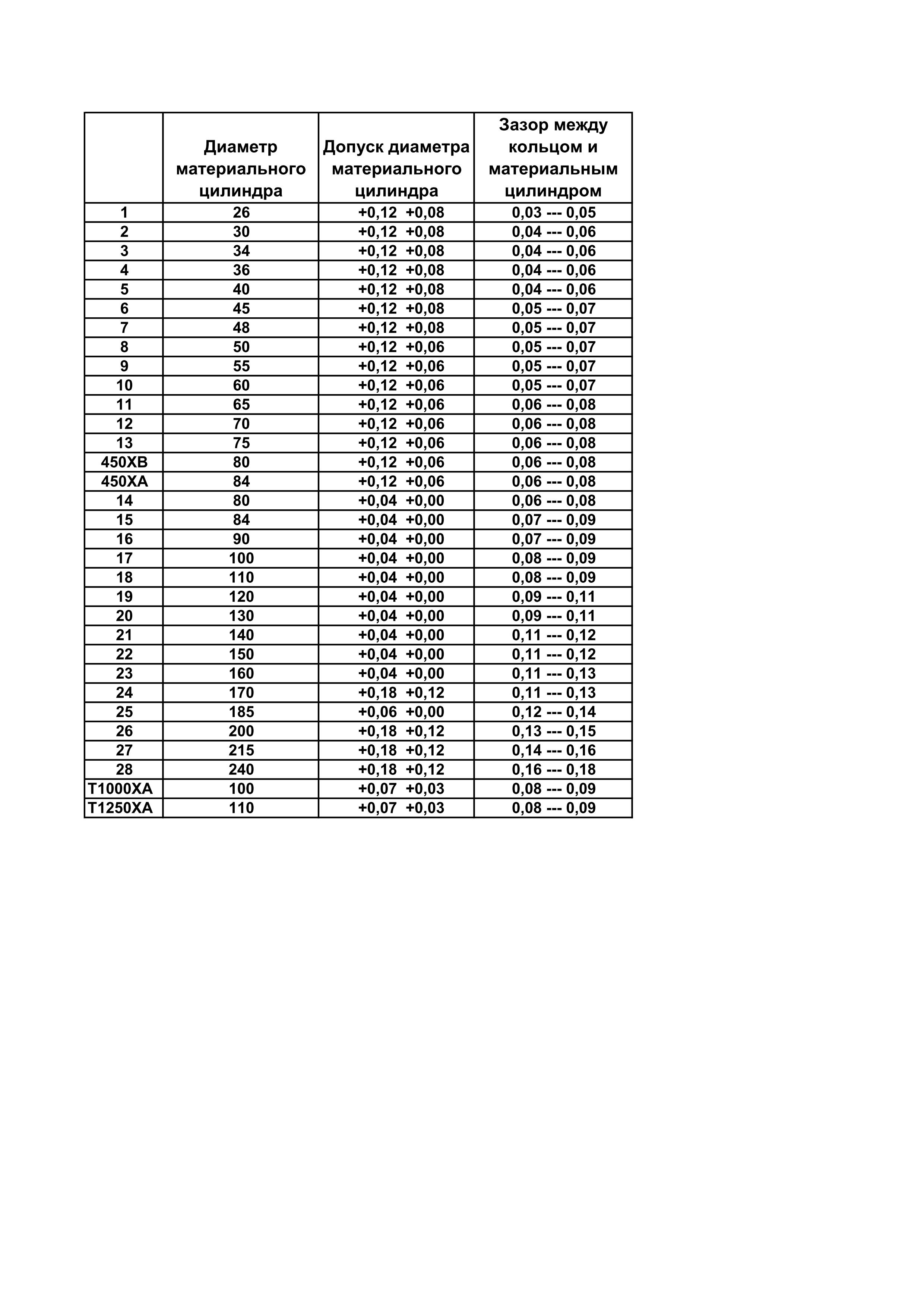

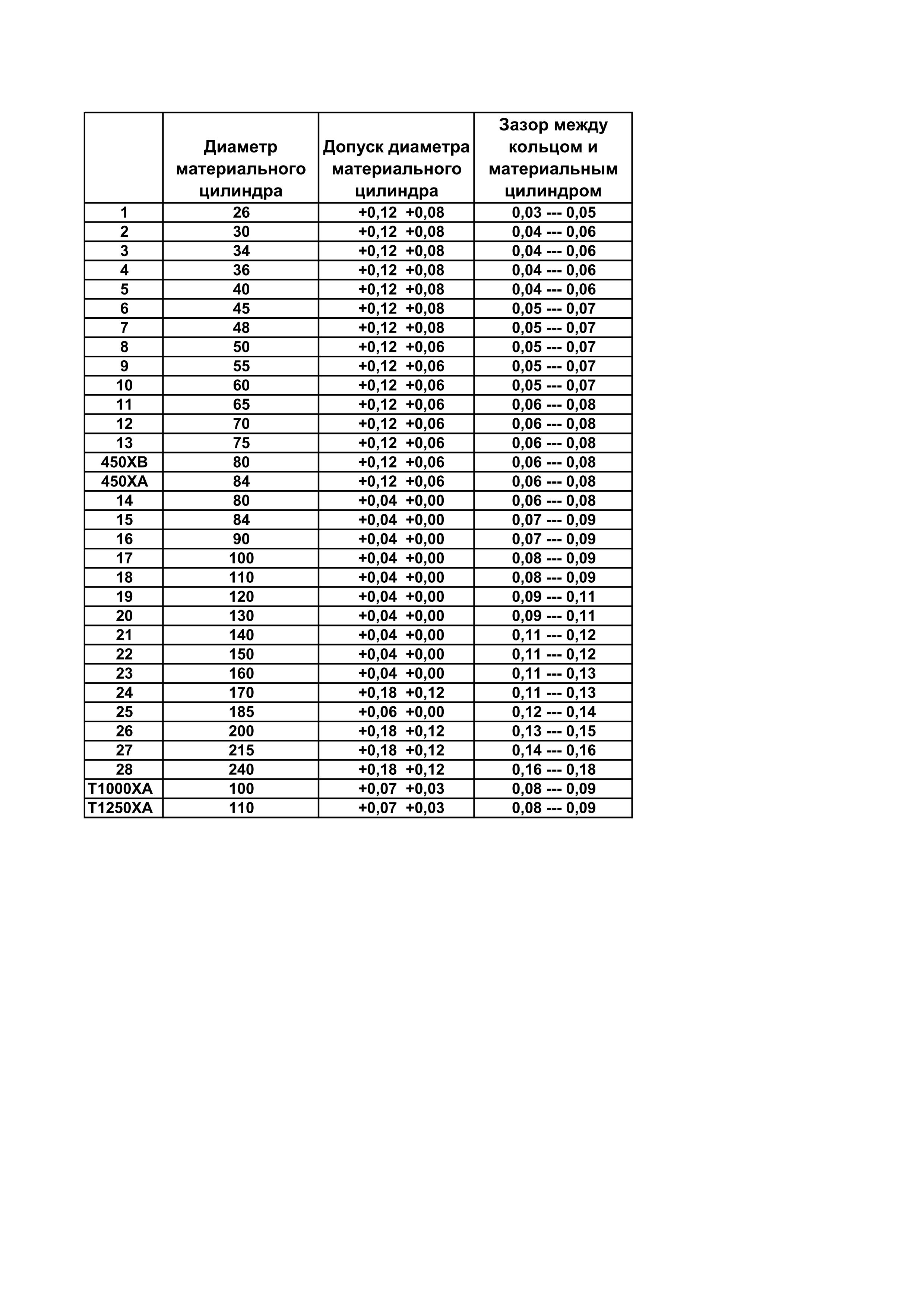

Кстати на одном из сайтов дают таблицу зазоров. Шнек диаметром 63. Зазор радиальный 0,18-0,22. А в статье выше : Зазор на диаметр = 0,18 , а радиальный 0,09. Максимально допустимый износ 0,60-0,75. В чем правда???? :- Возможно , меньший зазор для головной части а больший для остального шнека ( Для экструдеров).

ЗЮМ писал(а): 03 ноя 2019, 17:29 Кстати на одном из сайтов дают таблицу зазоров. Шнек диаметром 63. Зазор радиальный 0,18-0,22. А в статье выше : Зазор на диаметр = 0,18 , а радиальный 0,09. Максимально допустимый износ 0,60-0,75. В чем правда???? :- Возможно , меньший зазор для головной части а больший для остального шнека ( Для экструдеров).
Нагуглил три книги в электронном виде в свободном доступе : 1) Ю И Литвинец " Технологические и энергетические расчеты при переработке полимеров экструзией." 2) З А Кудрявцева Е В Ермолаева " Проектирование производств по переработке пластмасс методом экструзии". 3) М В Соколов,Клинков, Ефремов, Беляев, Онолько. " Автоматизированное проектирование и расчет шнековых машин" Там есть.... ого-го! Не ожидал. Думал экструзия это так себе, теперь УВАЖАЮ. ТПА побледнели в моих глазах. Года издания книг 2003,2004. Чайникам на вроде меня, полезно почитать хотя бы между формул. На этом все. ( обещаю) :-):

ЗЮМ писал(а): 02 ноя 2019, 23:44 Шнек демонтировали вот на такой машине. Шнек выглядит примерно так. На выходе шнека часть похожа на косозубую шестерню. кусок металла попал довольно крупный , видно по следам царапин, а в конце прокатало как в прокатном стане и на шинковало в мелкие шпонки. Откалибровав в профиль между зубьев. Которые потом поочереди вырывались из плена и попадали в сопло. Повреждений на шнеке нет, что говорит о хорошей твердости шнека.
Добрый всем вечер. Покажем результаты замеров шнека, запорного кольца- втулки и материального цилиндра. ТПА 1000 шнек диаметром 110мм. Демонтировали еще шнек диаметром 95мм на ТПА Нанронг 650. Две машины 2002 года выпуска. А шнеки небо и земля. Наконечник на ТПА Нанронг 650 изношен в хлам. Вернемся к ТПА Нанронг 1000. Приятно удивил.Первый чертежик вашему вниманию.

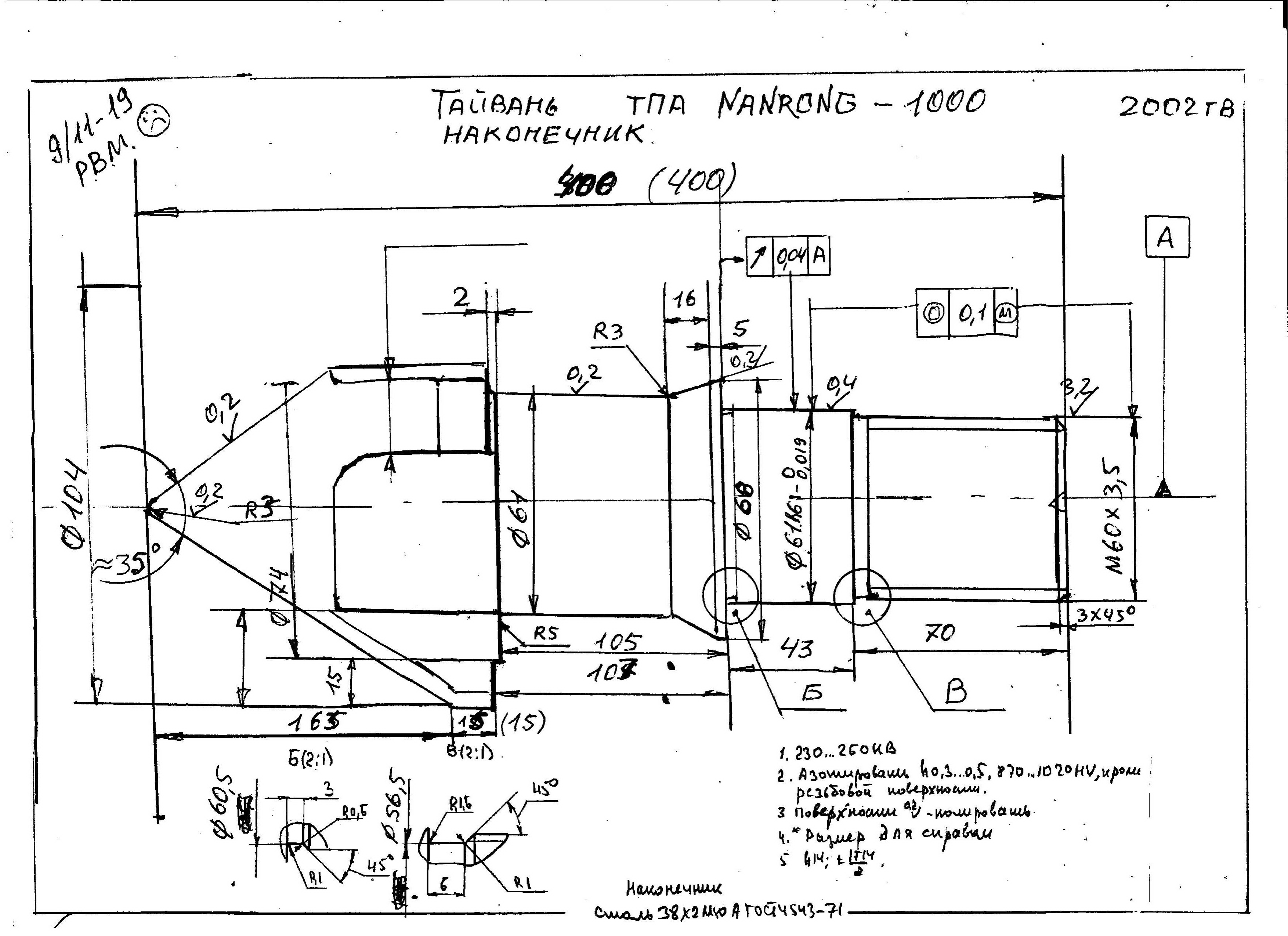

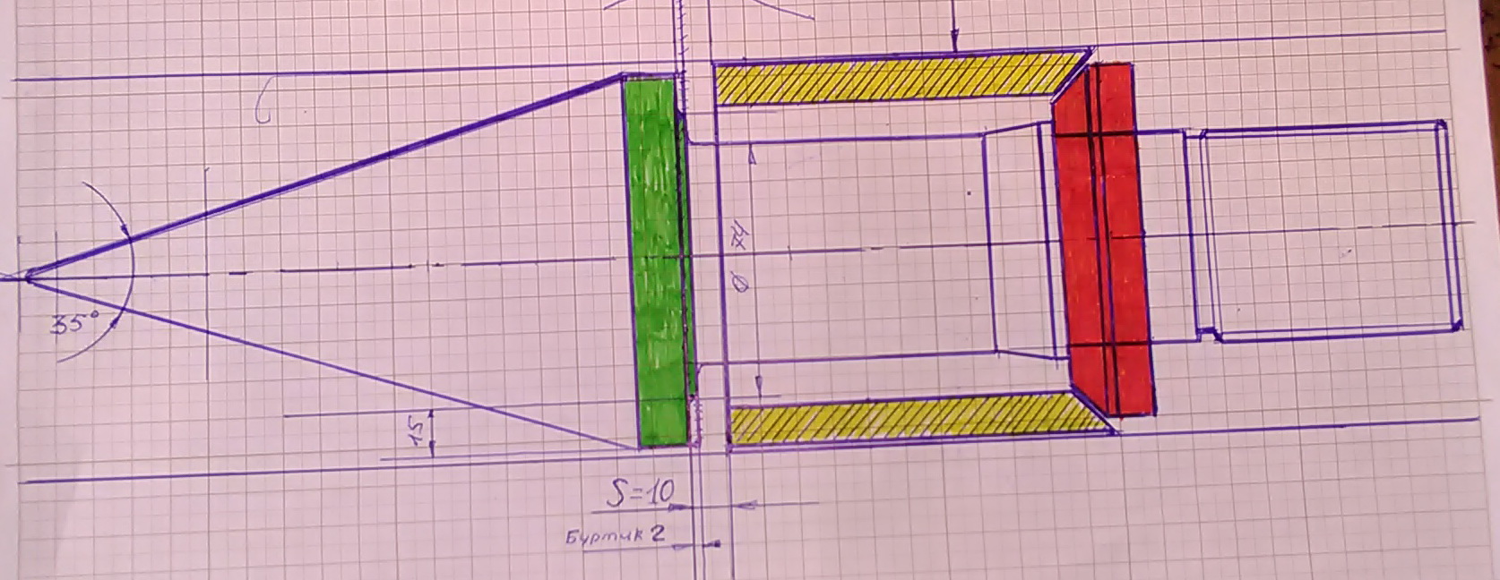

#143 Сообщение ЗЮМ » 09 ноя 2019, 20:19

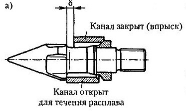

Наш наконечник 1:1 НАНРОНГ 1000. Сборочный прикид. Фрезеровка не прорисована. Ф шнека 110. рабочие чертежи готовы.
Сообщения: 5753
#144 Сообщение ЗЮМ » 09 ноя 2019, 20:47
Фрезеровка не размечена.

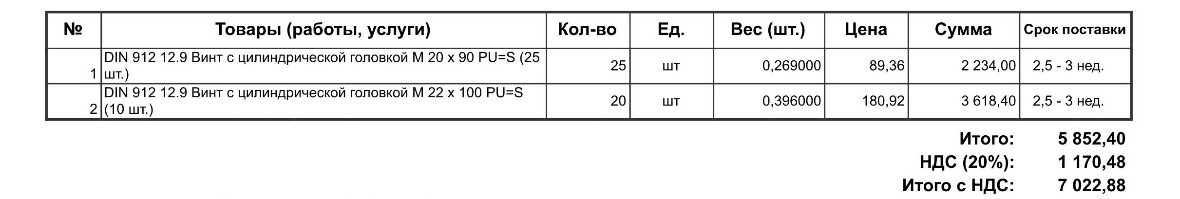

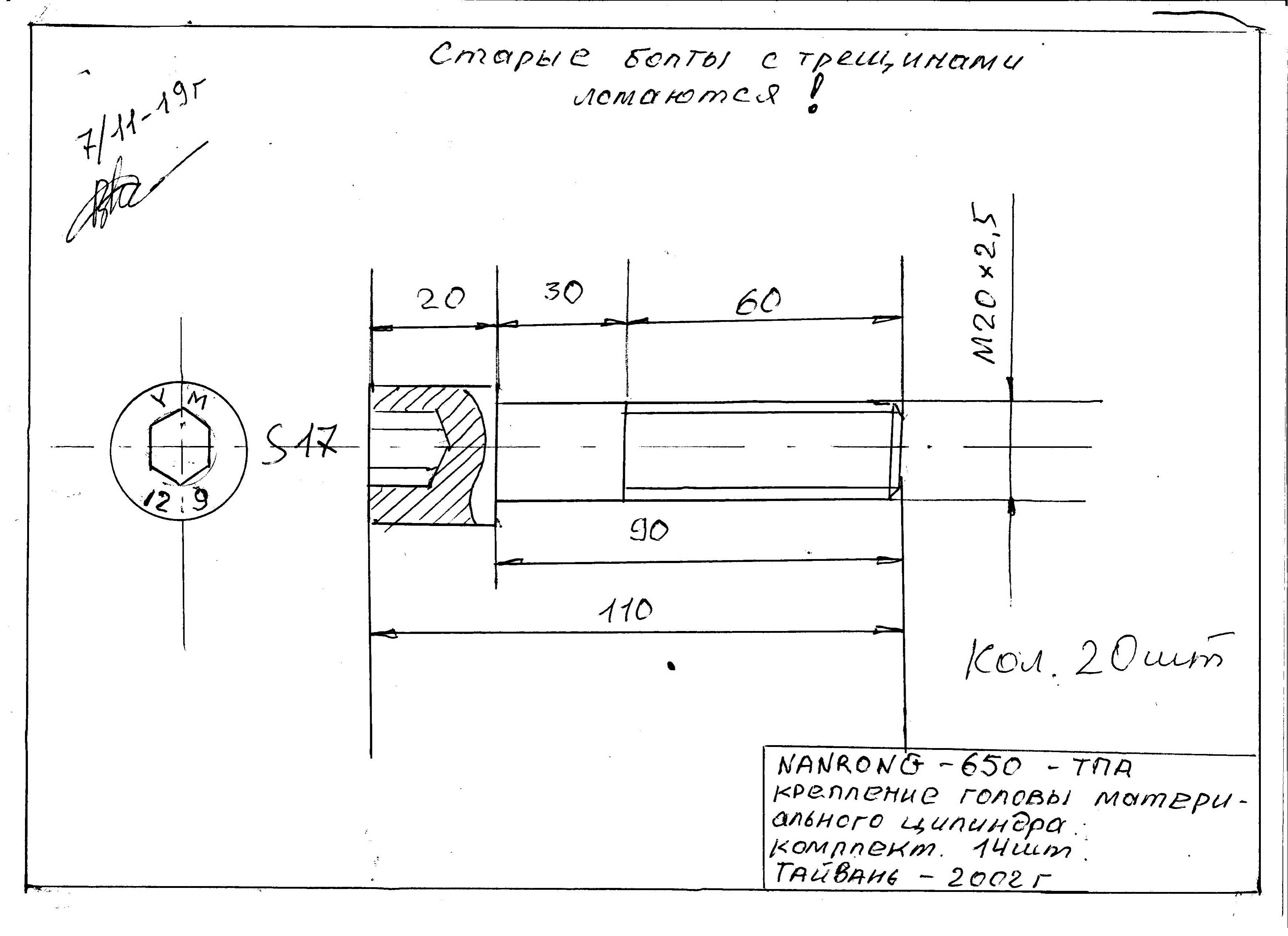

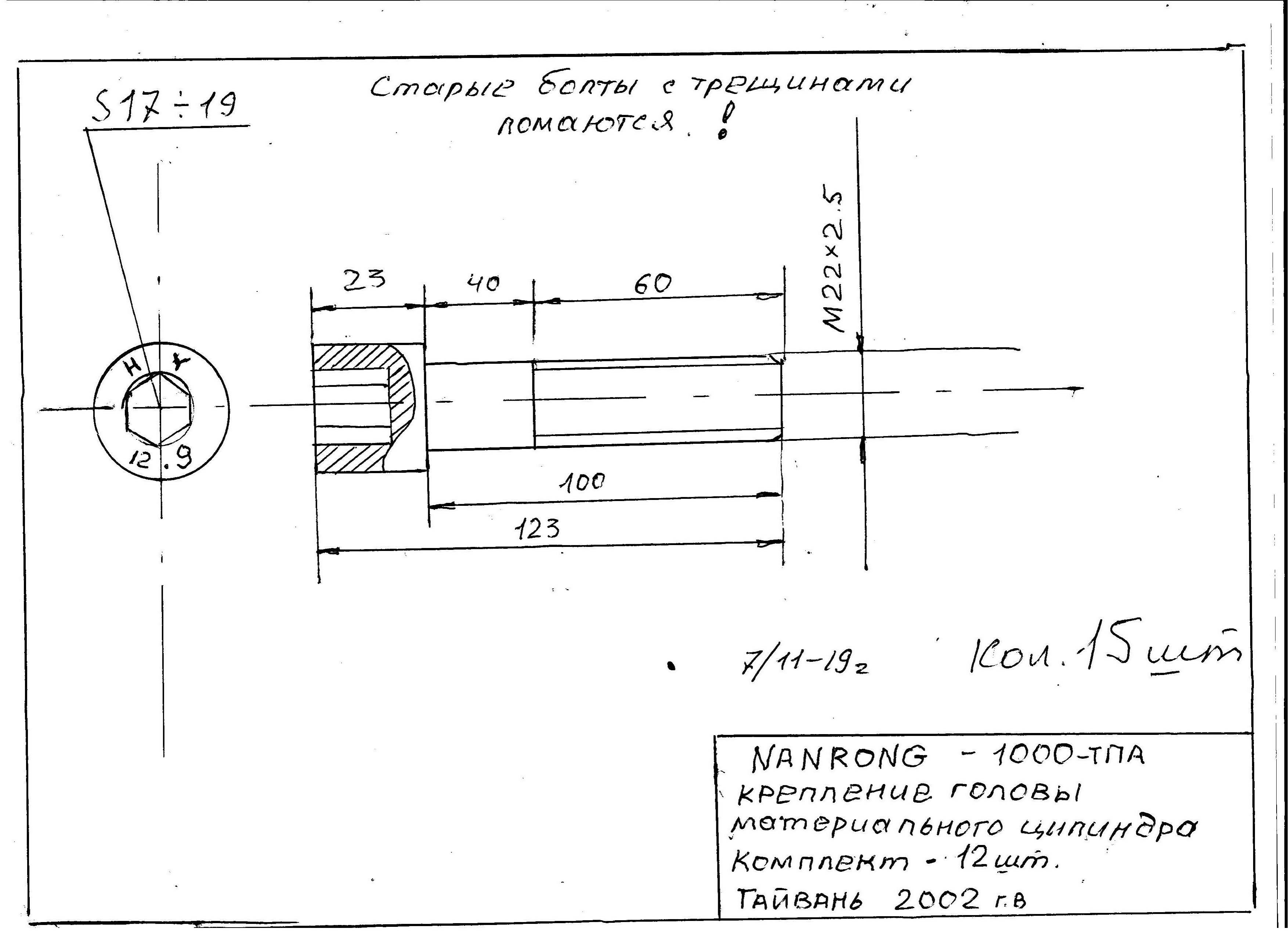

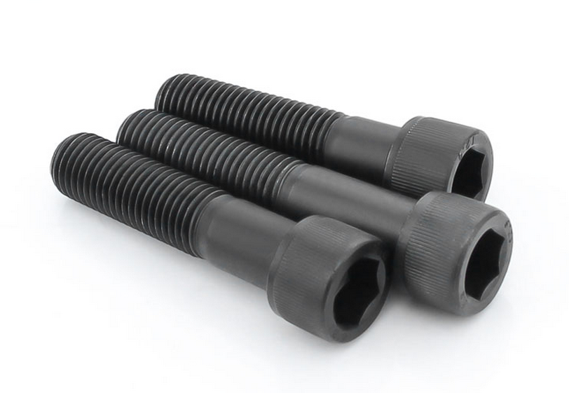

Е- МОЕ... не ожидал. Болты ждем на заказ 2,5 недели.(М22) Шнек смонтирован на место. При сборке головы мат ц. от не больших усилий затяжки болты стали ломаться. Рекомендую приготовить крепеж за ранее. Рекомендуется не использовать болты повторно.

Со шнеком диаметром 110 закончили ( на месте) Ждем болты из Питера. Демонтировали второй шнек диаметром 95 мм на ТПА 650 Нанронг. Где наконечник изношен прилично. Провели контрольные замеры. Материальный цилиндр в плюсе 0,5 мм. Шнек изношен в хвостовой части в минусе 0,5мм. В зоне сжатия начиная примерно от середины к наконечнику в минусе 2 мм. Суммарный износ 2,5мм. Со слов оператора. Грузил плохо не стабильно, буксовал на месте до минуты ( обратный переток массы в зоне сжатия) Частые закозления. Делаем чертеж на наконечник. И делема: Наплавлять - не наплавлять?! Не нам решать. Уверен, что с установкой нового наконечника загрузка лучше не станет.
