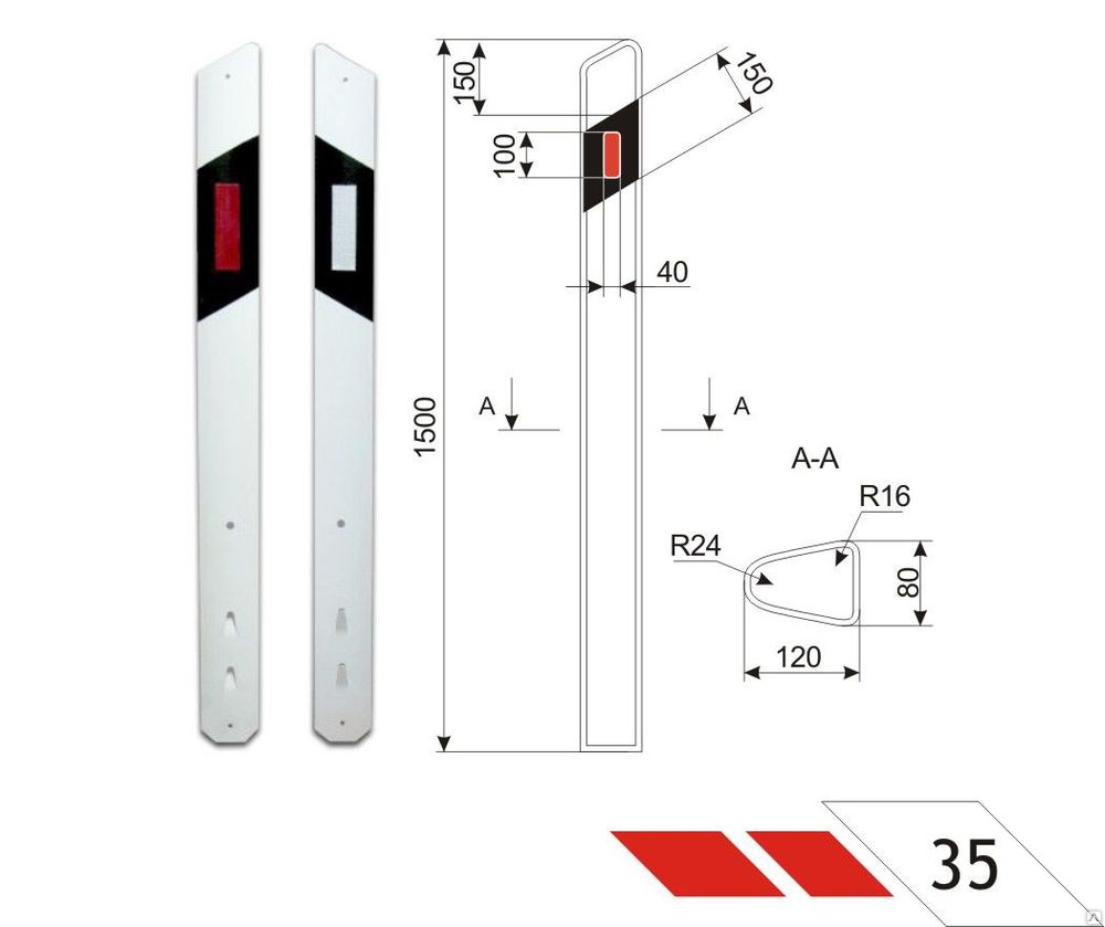

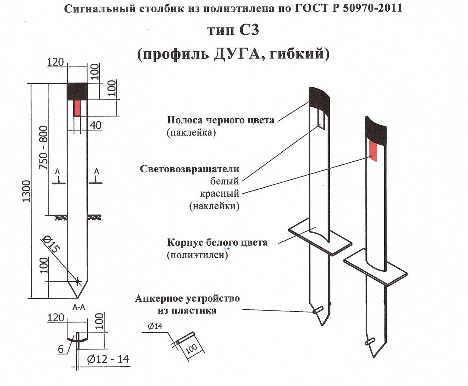

Добрый день!
Необходима линия для производства дорожных столбиков согласно картинкам.
Один - в форме треугольной трубы
Второй - плоска дуга, самовостанавливающийся
Кто то сталкивался? Необходима линия с шеф-монтажом под ключ :ze_va_et:

Вариант в виде полос с хордой в сечении даже очень не плох.По краям добавить (6-8 мм)ребра
жесткости.Кстати какая толщина изделия?
Верхнюю часть(та что черная )отливать на ТПА в виде полой скругленной в верху детали
Как спичечную головку.В некоторые столбики можем изготовить контроллер-мини
метеостанцию питающуюся от солнца.Данные будем направлять на гугл карту.
Думаю полезный гаджет будет для автовладельцев.
Этот вариант для доставки комплектующих будет не плох.Воздуха везти поменьше.

Треугольный столбик - нет проблем технических. Габариты инструмента - значительные. В свое время начинали делать фильеру, потом заказ сняли, но полуфабрикаты остались. Плоские столбики - вспененный ПВХ или как его называют "инженерный пластик". Попроще по габаритам, но в производстве - неведомый зверь... (для меня) ))).Могу порекомендовать постепенное развитие производства. Сначала изготавливаете инструмент (заказываете изготовление). Потом производите на стороне и смотрите на экономику. При развитии процесса продаж - ставите свою линию и производите сами. Сразу покупать все производство - долго и дорого. При старте будут простои и потери. Требуется сразу решать много организационных и технических задач, большие вложения.

Последние лет 8-10 треугольные столбы не делаем.
Возможно, где то осталась экструзионная головка под треугольный профиль (белый и черный), если конечно не продали,
а калибраторов под них, скорее всего не осталось.

По прошлогоднему акту ТМЦ, числятся экструзионная головка + калибр для изготовления треугольного профиля под дорожный столбик.
Столбики, дорожные / газовые, не делаем уже лет 10-12, поэтому оснастка лежит относительно бесхозной.
Кроме этого есть калибры для изготовления напорной трубы ПЭ Ф110 - Ф450 мм. в :-ok-: состоянии.
