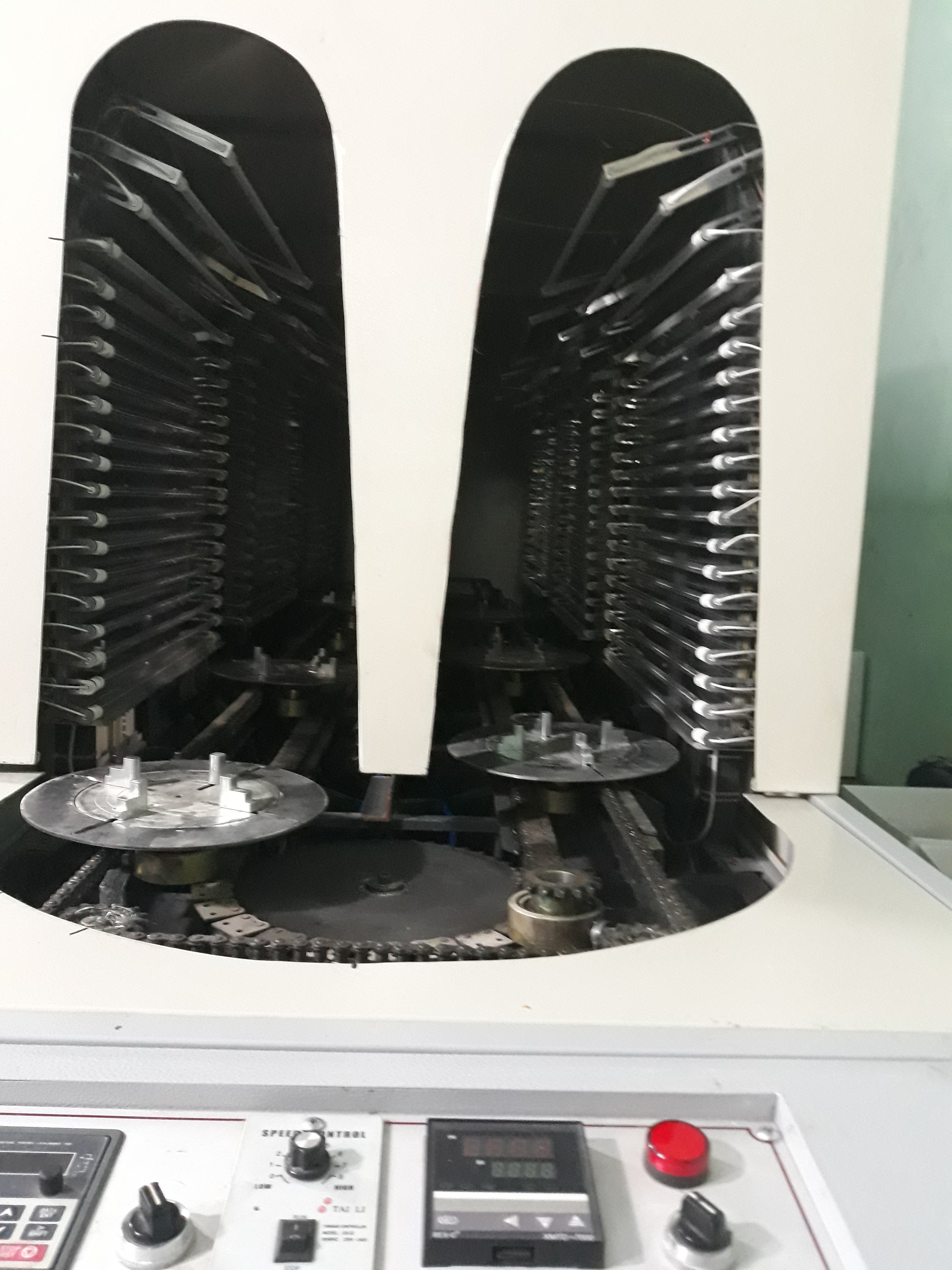

Собираемся изменить в нагревательном шкафу количество ламп и тем самым добавим зоны . Лампы собираемся устанавливать с отражателями внутри . Лампы будем ставить по конфигурации преформы . На машине было 16 зон контроля . А так как преформы очень большие то соответственно растояния между лампами было примерно 4 см . С добавлением 4 зон мы сокращаем растояние между лампами .
Если кто этим занимался просьба подсказать какое наилучшее растояние между лампами и растояние от преформы до ламп.

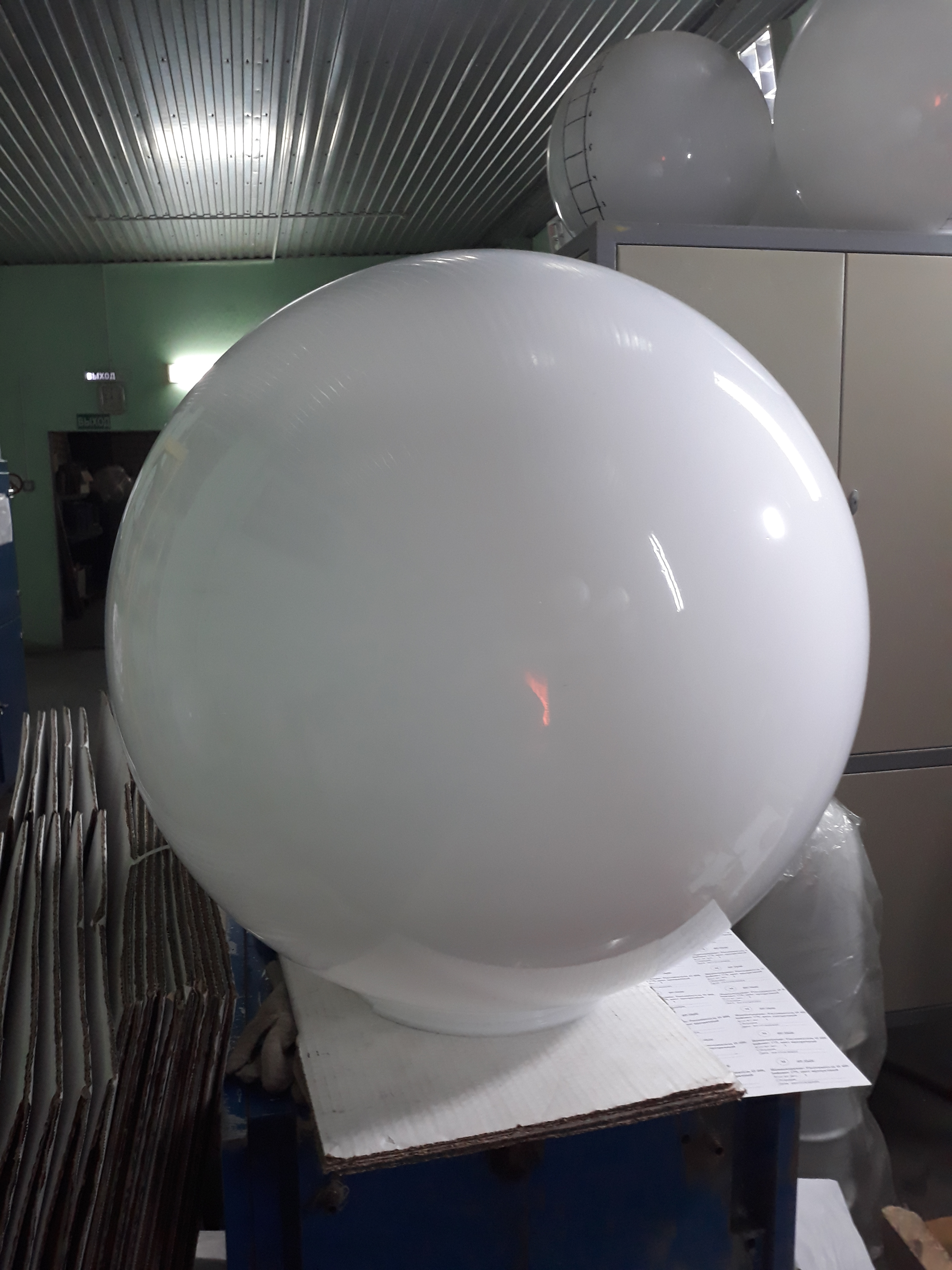

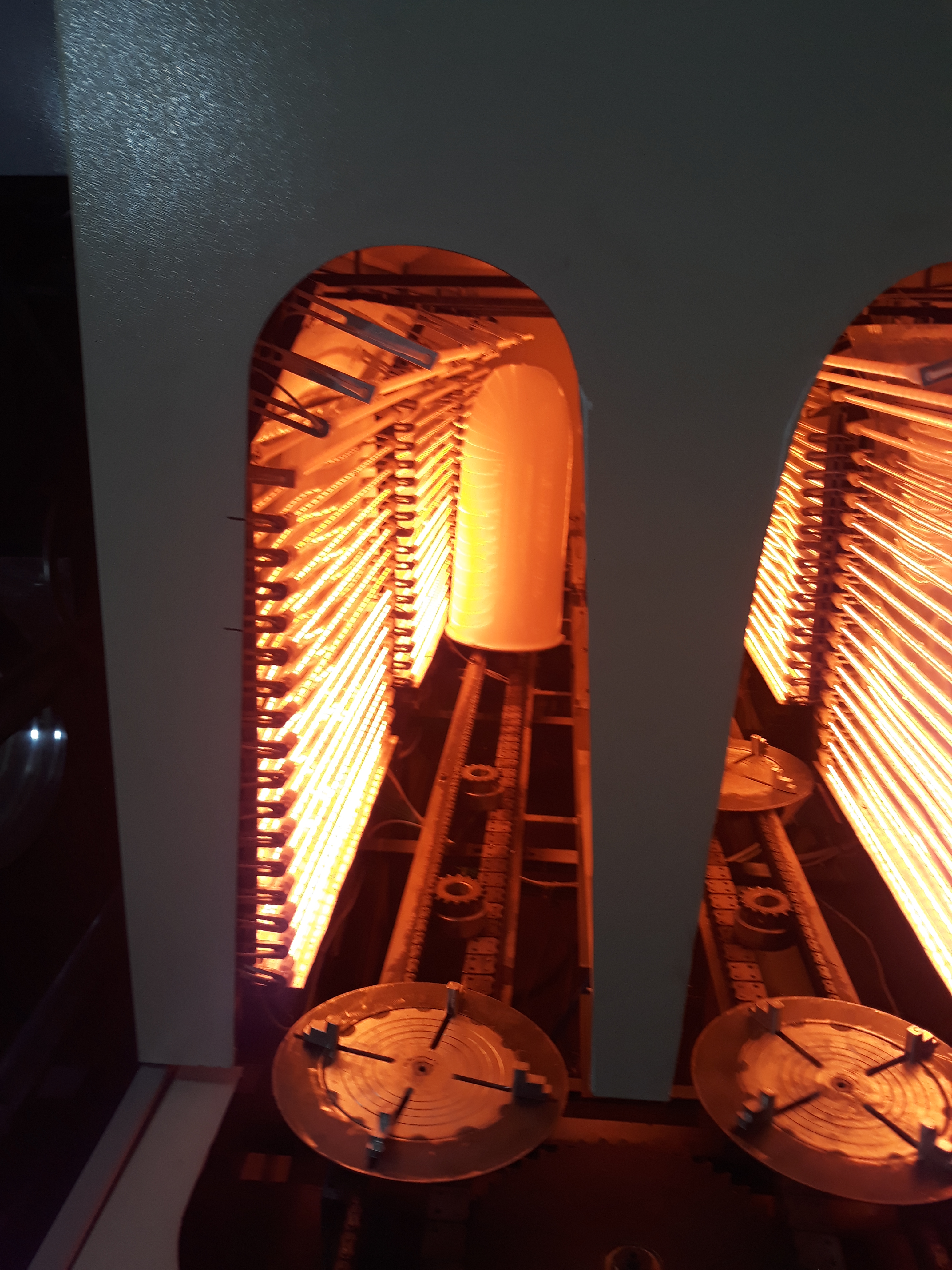

Нагревательный шкаф первоначально был по 16 ламп на одном щите ( лампы диаметром 10мм и длинной 650мм на 800W и 230V ) Щитов всего 6 по 3 щита с каждой стороны . Так как преформа большая то решено было раздвинуть лампы . Но при раздуве на изделие были видны полосы затемнения . И мы решили добавить лампы и тем самым уменьшить растояния между лампами . Четыре верхние лампы установлены по конфигурации преформы и они с отрожательным слоем на лампе . Так же пришлось добавить приборы управления и модули для того чтобы зоны были раздельными . Пробовали раздувать изделия улучшения есть но всёравно пока присуствуют затемнения но уже не такие как было . Размеры преформы пока нет чуть позже напишу а так шар диаметром 600 мм и основание 250 мм

Шар 600

Шаф

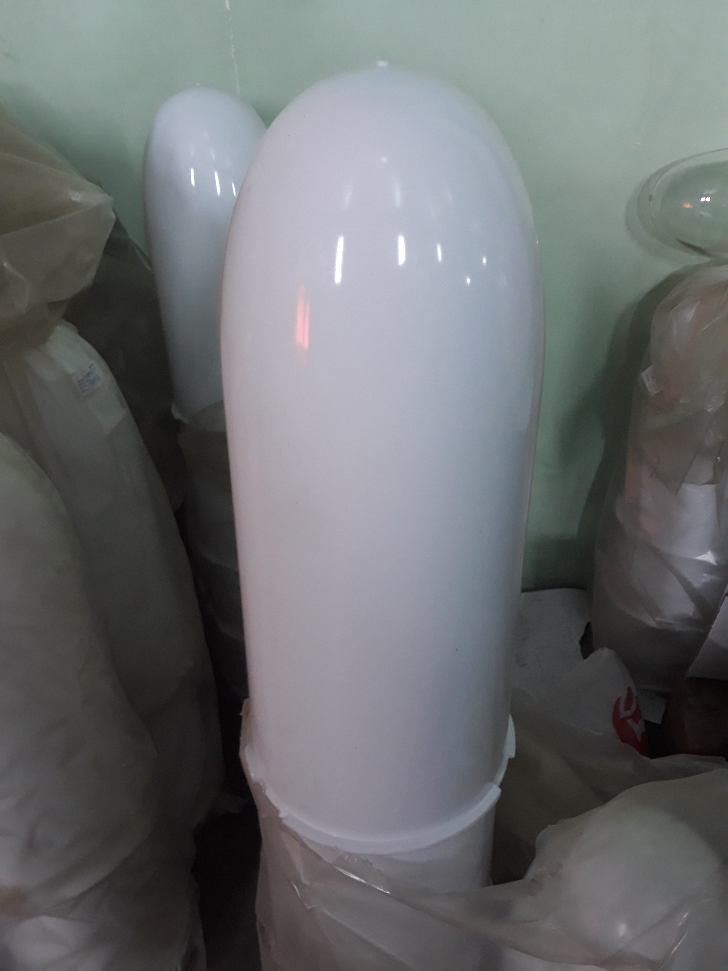

Преформа

#9 Сообщение muhomornik » 13 фев 2019, 21:10
Добрый вечер.
Если соседние зоны прогрева не сильно различаются по уставкам нагрева, можно попробовать убрать затемнения смещением всей панели (щита) относительно соседней.
Т.е. зазор между лампами оставляете как сейчас, при этом 1, 3 и 5 щиты на штатном месте, а 2, 4, 6 (или лампы на них) выставляете так, чтобы лампы приходились напротив зазоров (перекрывали их) на 1,3,5 щитах.
Но режим нагрева, естественно, "поплывет".
И лампы над литниковой зоной в таком случае нужно регулировать отдельно.

Если каму ещё интересно
Михаил77
Сообщения: 30
Зарегистрирован: 13 янв 2019, 13:51
Город: Сызрань
Re: Изменение количества ламп в нагревательном шкафу
#14 Сообщение Михаил77 » 08 ноя 2019, 14:33
По высоте примерно 500мм

Спасибо за фото. Какой вес и размеры заготовок?

Все последние фото примерно 1,4 кг размер примерно 400 мм и диаметр 165 мм . Но интерес в другом смотрел как Китай делает и у них в шкафу температура 80 градусов а мы делаем от 120 до 135 градусов . Кто делает правильно не извесно.
