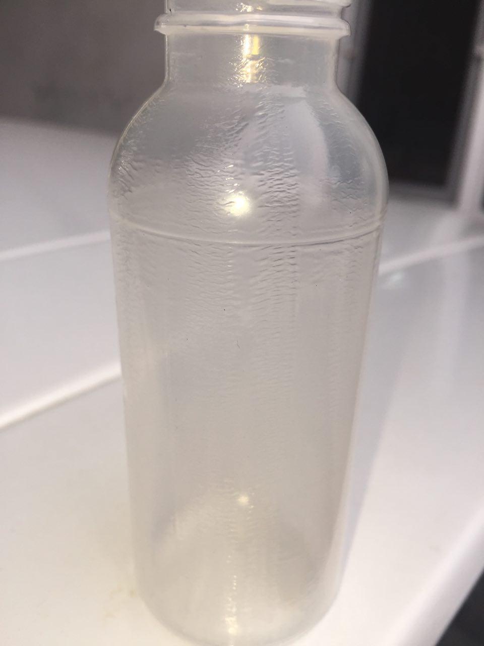

Уважаемые профи , не буду обманывать , я сам человек не очень просвященный, а сам оператор станка - не очень разбирается в инете! потому по его просьбе ищу решения проблемы ! не судите строго!
прикладываю фото ПЭТ , при экструзии выходит гармошка, которая остается на продукции после выдува, может кто сталкивался или подскажет как это устранить ? а то сильно портит товарный вид

У вас экструзия с раздувом, судя по всему? ПЭТ все же обычно литьем с раздувом перерабатывают. Или у вас какой-то специальный ПЭТ?

sheford писал(а): при экструзии выходит гармошка, которая остается на продукции после выдува, может кто сталкивался или подскажет как это устранить?
дефект на внешней стороне флакона?
по фото не совсем понятно.
то ли это идут задиры от соприкосновения с ПФ, то разрывы при раздуве.

#4 Сообщение sheford » 14 апр 2017, 10:32
по внешней стороне

#5 Сообщение cs-mb » 14 апр 2017, 10:37
sheford писал(а):по внешней стороне
дефекты на начальном этапе работы? затем пропадают или остаются постоянно?
попробуйте использовать смазку ПФ

#6 Сообщение sheford » 14 апр 2017, 14:06
используем регулярно, не помогает!
ранее таких проблем небыло правда появилось на так давно, когда снизили толщину стенок и придали больше прозрачности флакону
дефекты в течении всего этапа работы

#7 Сообщение cs-mb » 14 апр 2017, 14:26
sheford писал(а): используем регулярно, не помогает!
ранее таких проблем не было правда появилось на так давно, когда снизили толщину стенок и придали больше прозрачности флакону
какие температуры переработки?
