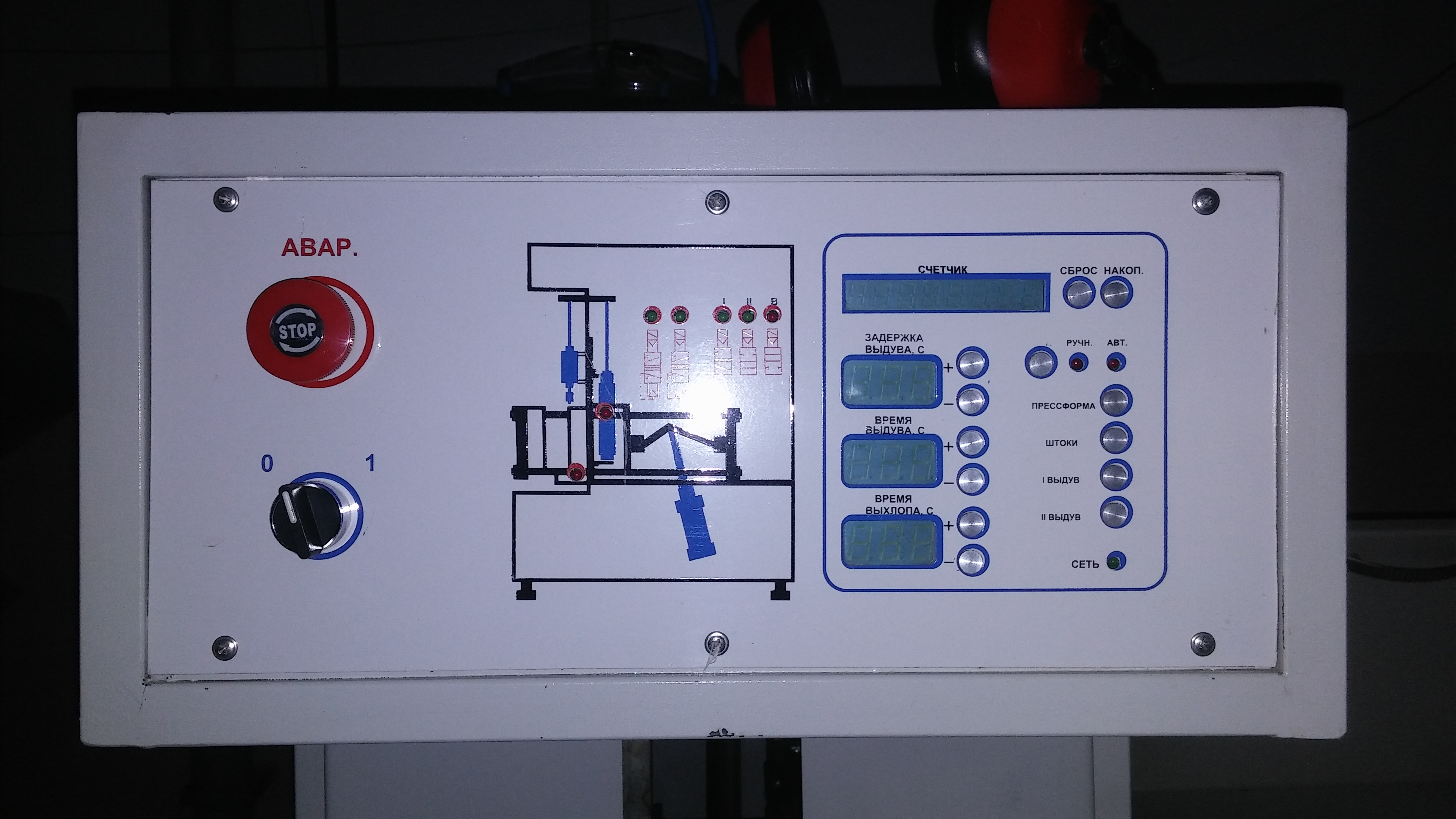

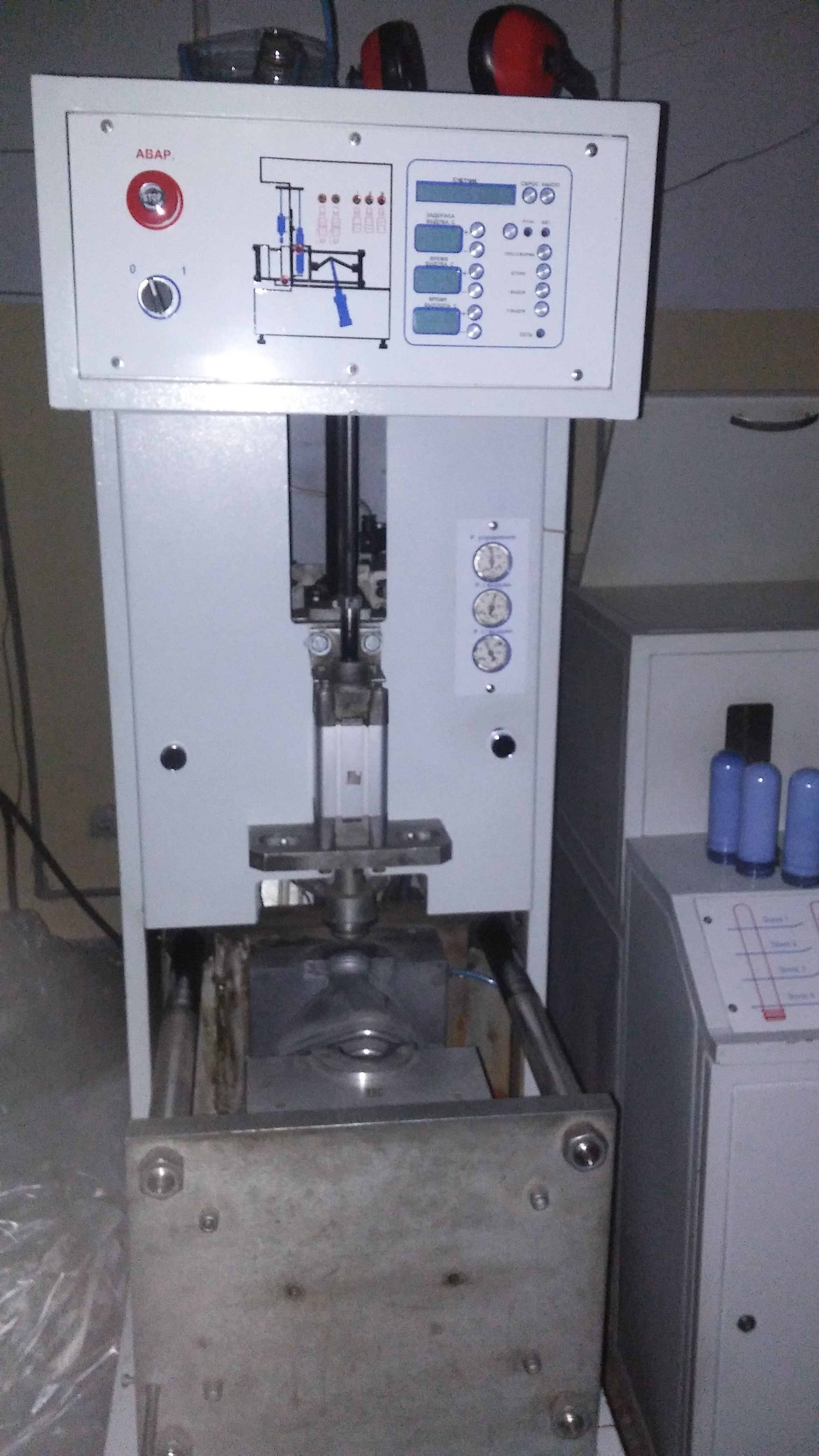

Фото п/а выдува Вы не прикрепили, ну тогда попытаюсь на "ощупь"...Маяковсковский писал(а): ↑04 апр 2020, 23:25
И еще вопрос, столкнулся с проблемой при выдуве тары 1л, на горлышке образуется кольцо ( много материала) вследствие этого дно белое, тонкое, иногда взрывается, увеличивать температуру на горлом не могу (сминает горлышко), выдув одностадийный, менял положение геркона на выдув, не помогает. Что делать не знаю,также не знаю смогут ли лампы исправить эту ситуацию, может лучше прогревать будут))))?
Судя по всему у вас на выдувном станке имеется предварительный выдув (низким давлением), вот как раз сигнал на начало предварительного выдува и регулируется герконом. Основной выдув (высоким давлением) настраивается с панели инструментов, срабатывает через определенное время после начала предвыдува.
Позиция "задержка выдува" регулирует начало подачи воздуха на основной выдув.
Это фото нашего п\а выдува.
У Вас аналогичный??? Если да, то могу скинуть инструкцию на этот станок.

Muhomornik, спасибо большое, будем пробовать делать. Отпишусь как все получиться.
Павел, извените, что не скинул фото, забыл. У нас станок аналогичный, толко на панели нет регулятора "задержки выдува" есть только время выдува и выхлоп. Геркон пробывали двигать, становиться только хуже. Но инструкцию скиньте пожалуйста, лишнем не будет)

Маяковский, в личку скиньте свою почту, отправлю Вам инструкцию и фото конструкции нашей печи на ИК лампах. Может пригодится при дальнейшей модернизации Вашей печи.

Добрый день! Работаю механиком и выдува только чиню по механической и электрической части, настройками выдува (особенно разогревом преформ) как-то особо не интересовался. Попросили запустить полуавтомат выдува. Машина польская, старая, видимо, ещё времён СЭВ, хотя в хорошем состоянии, но никаких шильдиков и руководства по эксплуатации нет. Машина одностадийная, верхний геркон как исходное состояние и геркон выдува. Установлен и третий геркон, но он ни к чему не подключен. Два таймера, один на выдув, другой на отстой после выдува. Задействовал третий геркон, добавил немного электрики и клапан, получилась двустадийная машина, с предвыдувом и выдувом. Печь на ТЭНах, шесть зон, по два спаренных ТЭНА на зону с каждой стороны (4 ТЭНа на зону). Дуют 1,5 литра, используются только три зоны (четвёртая получается выше преформы 29 грамм). Проблема та же, что и у "Павла18" - перетяжка посередине бутылки. Сначала была между 1 и 2 зоной, увеличили нагрев по этим зонам, перетяжка сместилась на 2-ую зону, добавили 2-ую зону на грани перегрева - перетяжка сместилась между 2-ой и 3-ей. Греем 3-ью - появляется наплыв пластмассы вокруг штока. Замкнутый круг... Регулировка геркона предвыдува с устранением перетяжки не помогает. Подскажите, в чём может быть причина и как убрать перетяжку?muhomornik писал(а): ↑30 мар 2020, 09:55Павел, добрый день.
Такой дефект возникает при позднем или нестабильном срабатывании клапана выдува.
Попробуйте уменьшить задержку выдува, в несколько приемов вплоть до значения 0,15 сек. Если бутылки начнет рвать в донной части - значит перестарались.

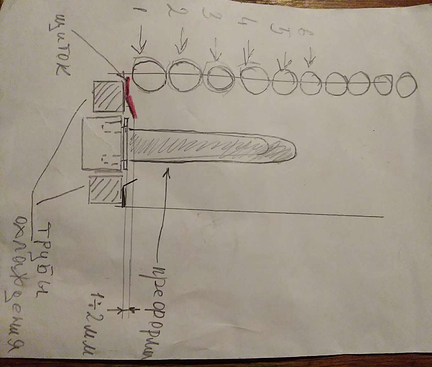

Доброго времени суток, Маяковский. Нет, проблема, скорее всего, не в этом, на выдув работает фестовский плиточный распределитель, MN1-H, по моему. Распределитель в порядке, проверял. На предвыдув поставил свой электроклапан, тоже в рабочем состоянии... Предвыдув и выдув срабатывают исправно. Но всё равно, спасибо за ответ, любая версия важна, т.к. я уже не знаю, что и думать, я, как говорил, больше по механике, пневматике и электрике, а вот по настройкам - лошара ещё тот!)) Есть знакомый настройщик, хороший, но он сейчас не в городе и по телефону тоже настроить не получается. А зачем на печке блок питания?

[quote=Бурят post_id=188965 time=1586707522 user_id=28529
[/quote]
Штока желательно заменить на гладкие, грибок на конце штока делают чтобы заморозить больше материала на донной части. В вашей ситуации грибок может тормозить движение штоков и давать разнотолщинность бутылок, особенно если штока люфтят, погнуты или не точно отцентрованы.
Грибки с большой долей вероятности прикручены на резьбе, тогда можно заменить на наконечник такого же диаметра как и шток. Кстати, я бы снял штока целиком и покатал - не кривые ли.
Заодно проверитене заломало ли манжеты между штоками и стенкой воздушного канала ниже присоединения магистрали дутья - засор канала приводит к слишком медленному предвыдуву и как раз такому дефекту какой у вас наблюдается.
Клапан предвыдува должен отрабатывать быстро - малейшие залипания могут дать как раз наблюдаемый дефект.
Если клапан точно не залипает, канал чистый, штока не гнутые, собираете обратно, включение предвыдува ставите мм на 5 выше точки "0" - та самая метка на цилиндре, которую делали по преформе, и вам бы ее сделать не по новым преформам, а по прогретым до рабочей температуры и остуженным - должна быть разница.
Дальше пробуете выдувать, при этом постепенно смещаете геркон вверх. Теоретически при положении на 35-45 (может и больше) мм выше точки "0" проблема должна решиться.
Если перетяжки не устраняются вплоть до пшика из под выдувной головки или появления других дефектов (белесое слабое дно, разрывы дна) - снова ставите геркон в исходное положение и пробуете добавлять давление предвыдува, примерно по 0,5 бар за раз. Если при давлении предвыдува 10,5 бар перетяжки остались, выставляете давление 7,5-8,0 и снова начинаете поднимать геркон.
О любых результатах пишите.
П.С. И написал в ЛС.

Почти не мнет - не лучший вариант. Могут быть претензии от клиентов. Положением щитка в печи и регулировкой нагрева пробуйте добиться полного отсутствия повреждений, не в ущерб остальным параметрам бутылки, конечно))Маяковсковский писал(а): ↑12 апр 2020, 18:06Muhomornik и Павел, свою проблему решил, вставил плашку огораживающую шляпку преформы как сказал Muhomornik и нагрел сильнее горло. Все пошло, горло почти не мнет, материал на горлышке немного есть, но не критично, огромное вам спасибо.

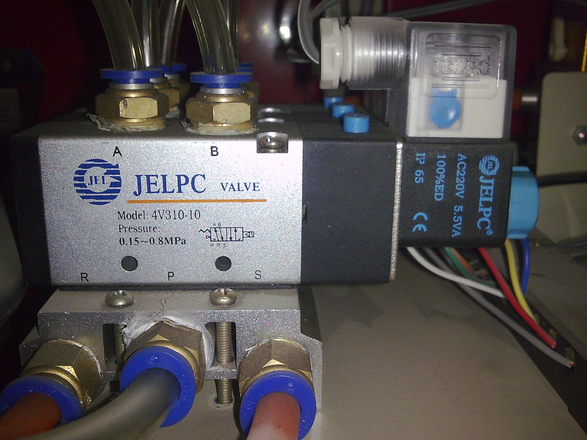

Появилась ещё одна мысль, пожалуй более приоритетная: клапан основного дутья на станке установлен пятиходовой на два положения, верно?
При исходном положении такой клапан соединяет выдувную магистраль и атмосферу, т.е. похоже, что когда у вас включается ПВ, воздух идёт по пути наименьшего сопротивления, а не на растяжение пузыря. Проверить можно установкой манометра вместо глушителя на клапане дутья, и выполнением отдельных операций в ручном режиме.
Если версия подтвердится, то придется менять пневмосхему. Как лучше, думаю, сообразите.
Если нет, методику настройки смотрите выше.

muhomornik, пять с плюсом!!! В яблочко! Распред MN1H действительно пять на два, и, без напруги, на этом станке, работает на атмосферу. Промахнулся Акела. Старею, однако...))) Я сегодня уже дома, у нас уже вечер, завтра проверю. Но на 99,9% уверен, что мы действительно предвыдув гнали в атмосферу и причина в этом. Пневмосхему пока менять особо не буду, просто вместо глушителя сброса поставлю ещё один электроклапан (глушитель вверну на выходе клапана), посажу его на реле ПВ: геркон ПВ сработал - клапан ПВ открылся, клапан "сброса" закрылся, время выдува и отстоя закончилось - клапан открылся на сброс. Распределитель выдува будет работать как и работал, думаю должно получится. Потом отпишусь, что получилось.muhomornik писал(а): ↑12 апр 2020, 22:34Появилась ещё одна мысль, пожалуй более приоритетная: клапан основного дутья на станке установлен пятиходовой на два положения, верно?

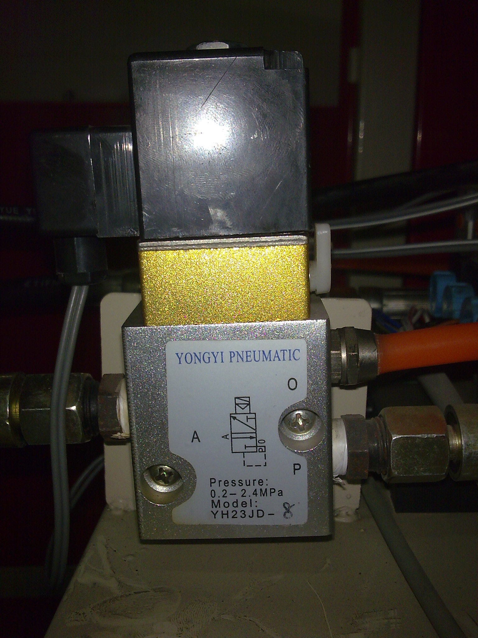

Добрый день, коллеги!
Как я уже ранее уже описывал, наш п/а на 0,5-1,5 л. работает без предварительного выдува (такая функция даже не предусмотрена).
Несмотря на это вопросов к качеству готовой продукции не возникает (оборудование в эксплуатации с 2011 года).
Значит такая система имеет место быть, но это только на малый объем тары (для бутылей более 2,0 л. такая система не применима).
Соответственно, чем меньше узлов на станке, тем проще его обслуживание.
Воздушные цилиндры приводятся в действие клапанами 4V310-10 их 3 штуки, подача воздуха на выдув и разрядку происходит через клапан YH23JD-8 их 2 штуки и собственно все.
Управление процессами настраивается через реле времени.
Все клапана, резинки, манжеты и цилиндры доступны к заказу на "али".
Ниже пневматическая схема нашего выдува и фото клапанов.
