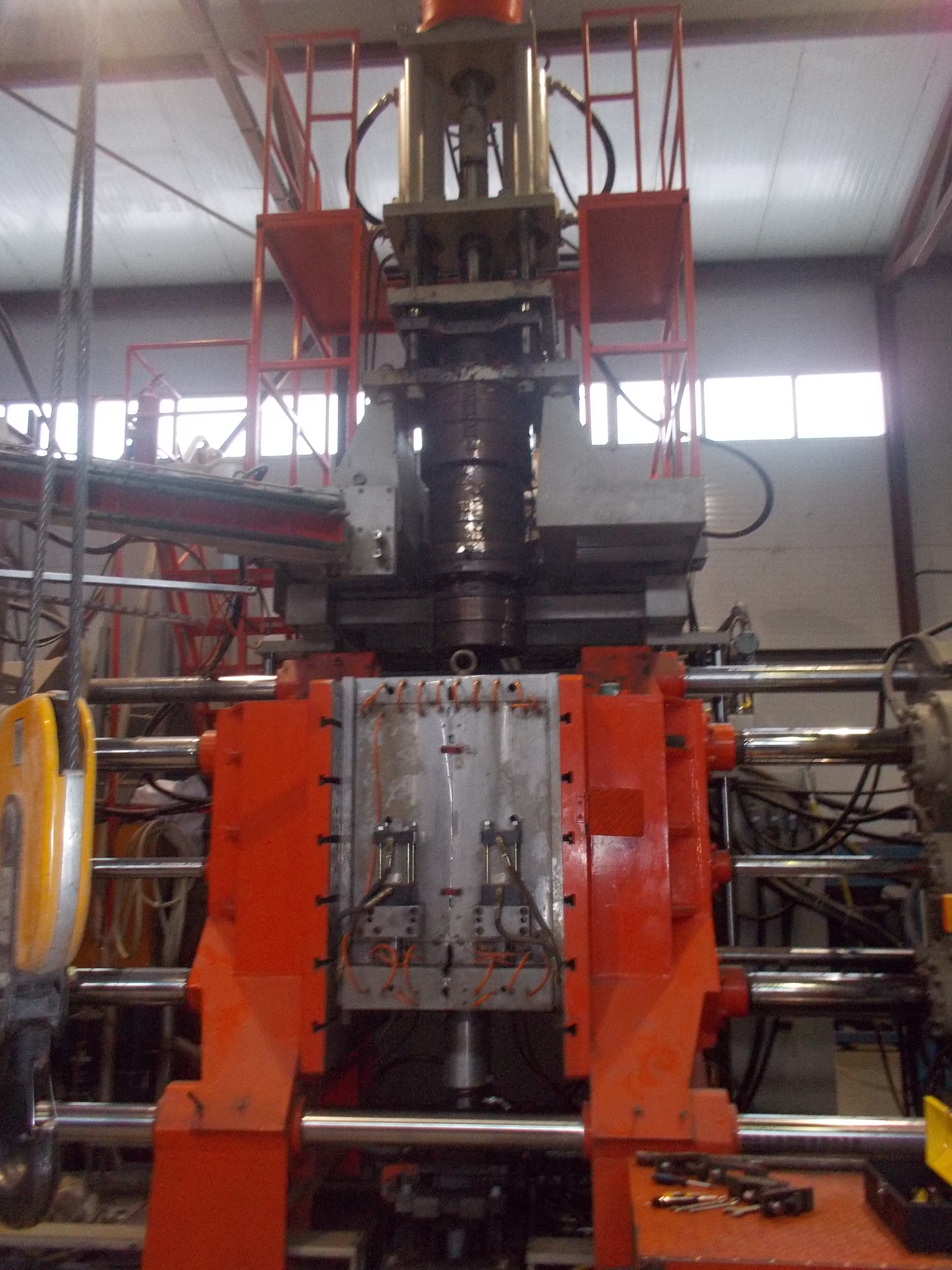

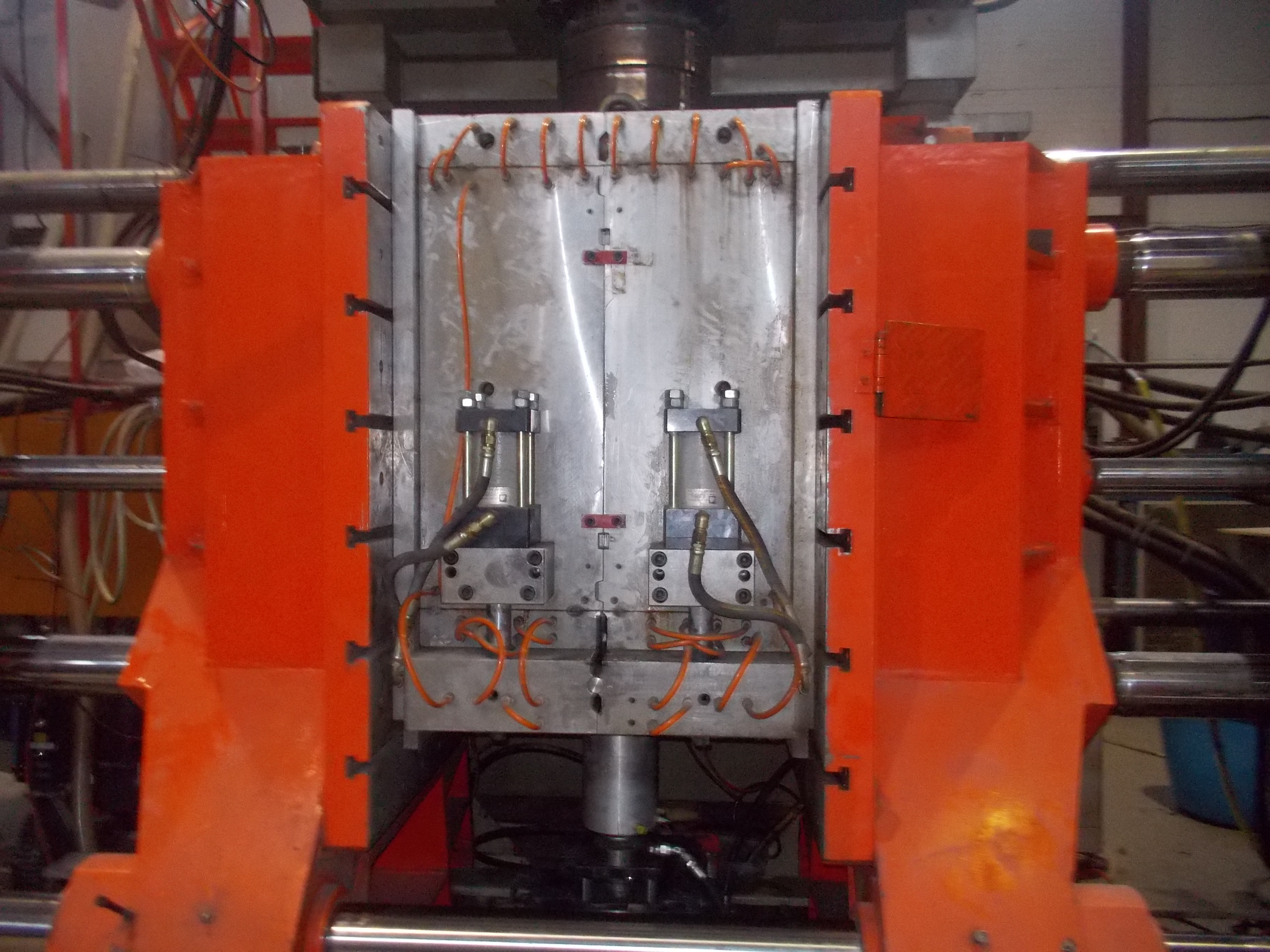

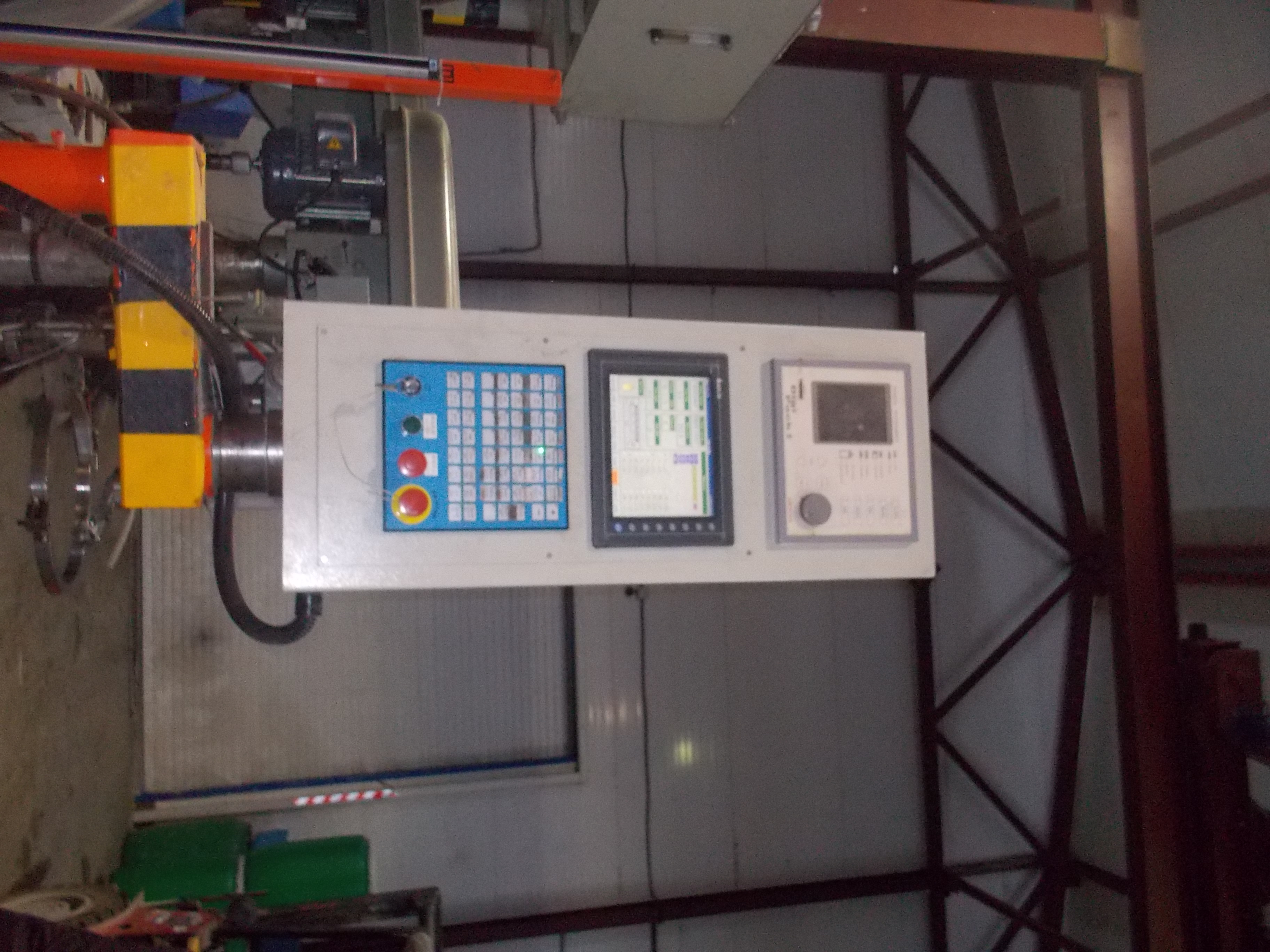

сейчас не могу формы сфотографировать - идет замена форм. Модель не знаю - она объявлена коммерческой тайной ((( у меня даже документов на нее нет, как хочешь, так и работай. :ne_vi_del:

1 обычно. при сложной и массивной конфигурации дна ( тем более. у вас дно на форме подвижное)- делают занижение в месте пресс-канта так. чтобы при смыкании оставался толстый слой материала.
2. возможно у вас неправильная конфигурация угла занижения от пресс-канта .
3 пока форма не сомкнется и датчики не дадут сигнал на следующее движение(раздув) ничего не получится. здесь два варианта: - медленное опускание раздува с ранним началом подачи воздуха- будет "захолаживаться" слой полимера.
- несколько убрать давление раздува.
я бы попробывал (все таки) "поиграть со скоростью смыкания формы и процессом раздува.
как то так. :co_ol:

Смотрела видео с другой конторы, там идет задержка смыкания порядка 10с. Сейчас машина на разогреве, в час пойду экспериментировать.

могу предложить 2 варианта
-добавить 20% ПЭВД
-по разъёму пф наклеить несколько кусочков самоклеющейся бумаги чтоб был зазор для выхода воздуха
оба варианта работают :co_ol:

-обычная самоклейка 0.1 мм по плоскости смыкания пф не даст форме полностью сомкнуться и обеспечит выход воздуха

Татьяна, вы пробовали поиграть со скоростью смыкания формы и процессом раздува.
Мое предположение: нехватка скорости подачи воздуха в форму для раздува (долгое заполнение), а так как изделие 5 кг плюс еще прибыль то может просто провисает под собственным весом.

А Вы сможете машиной выставить зазор около 0.05 мм
и еще у Вас половинки пф совпадают нет микроперепадов

Татьяна технолог писал(а): Еще меня смущает, что на moog точек мало регулировки толщины чулка. По всем видео в интернете их по 30-40, а у нас всего 5-6. Оператор бьет себя в грудь и говорит, что это рекомендации изготовителя оборудования и что это не влияет. (тут больше похоже на особенности данного оборудования)
Контроллер MOOG отрабатывает все точки заданного графика, а не только контрольные. Чем реже заданы контрольные точки, тем плавнее график. Можно и 100 точек выставить, но будет сложно их контролировать и регулировать. Главное чтобы не было резких скачков, дорн не сможет их отработать четко и будет повышеная нагрузка на сервоклапан, а он около 300 т.р. стоит.
