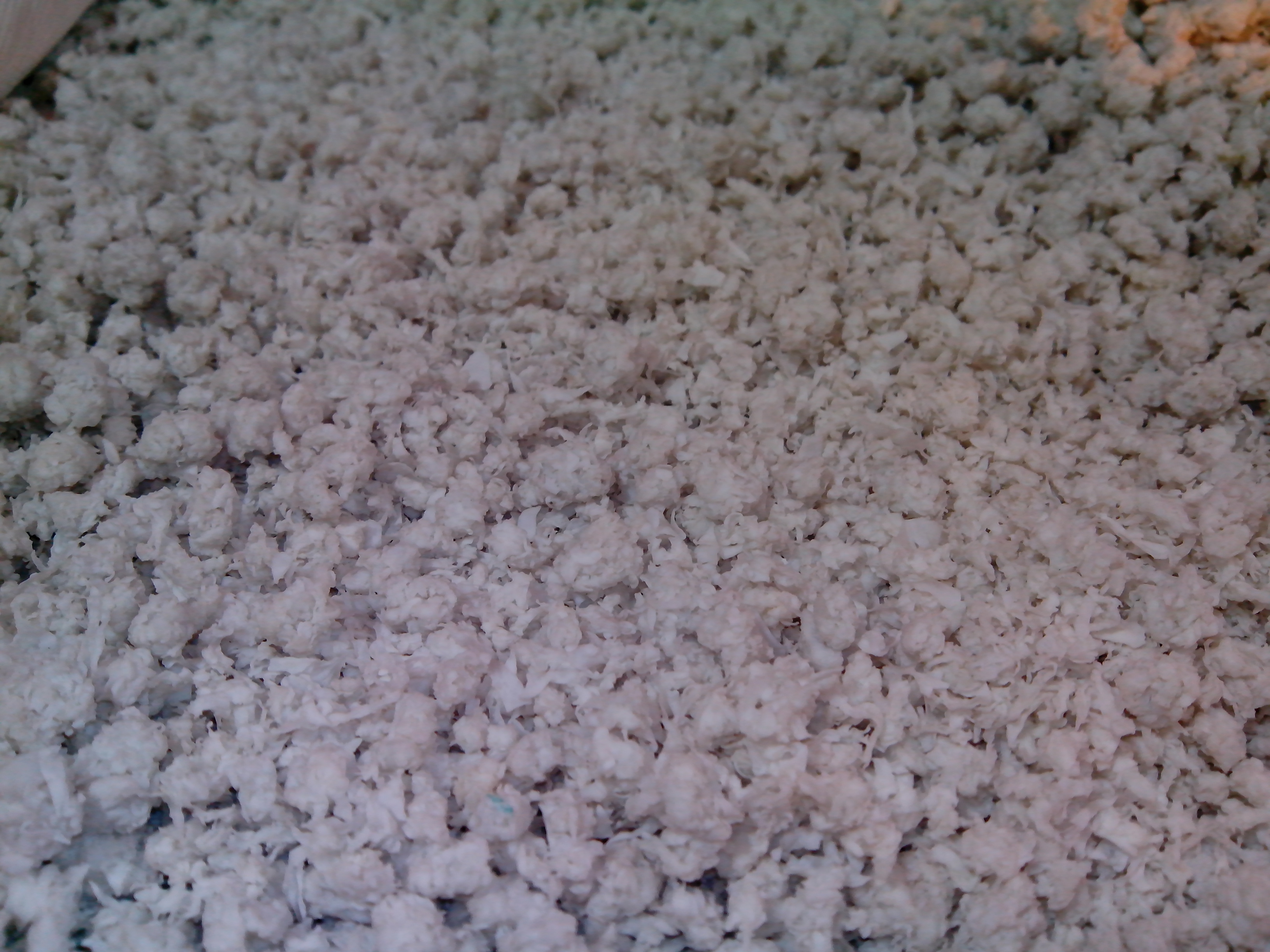

Имеем агломератор двухроторный, использующийся обычно для пвд, но работаем с отходами пэт пленки. Получаемая фракция на фото.
Необходимо добавлять красители при экструзии пленки пэт (работаем только на агломерате без первички), от 350 до 800г на тонну. Это 0.035-0.08%... Также может понадобиться добавка слип-антиблока.
При работе с первичкой перемешивали слип-антиблок в миксере на 200кг. Красителями не пользовались.
Исходя из имеющейся фракции агломерата (крупной, ячеистой), предполагаю, что в миксере перемешать сырьё теперь у меня не получится. Краситель - очень мелкие гранулы, почти порошок.
Думаю подобрать дозатор. Но чувствую, что и тут столкнусь с трудностью, так как гранулы агломерата имеют размер 10мм, а краситель 0.25 мм. И проценты 0.35. Ещё добавка до 3 мм гранулы. И нужно 3 потока объединить с автоматической дозировкой о весу.
Подскажите что-нибудь...
Имеющийся агломерат - 2
Имеющийся агломерат - 1

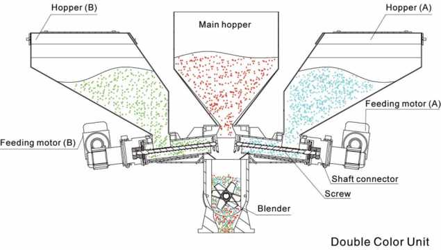

Подойдёт ли такой Шини?
Шнековый дозатор красителя, серии SCM

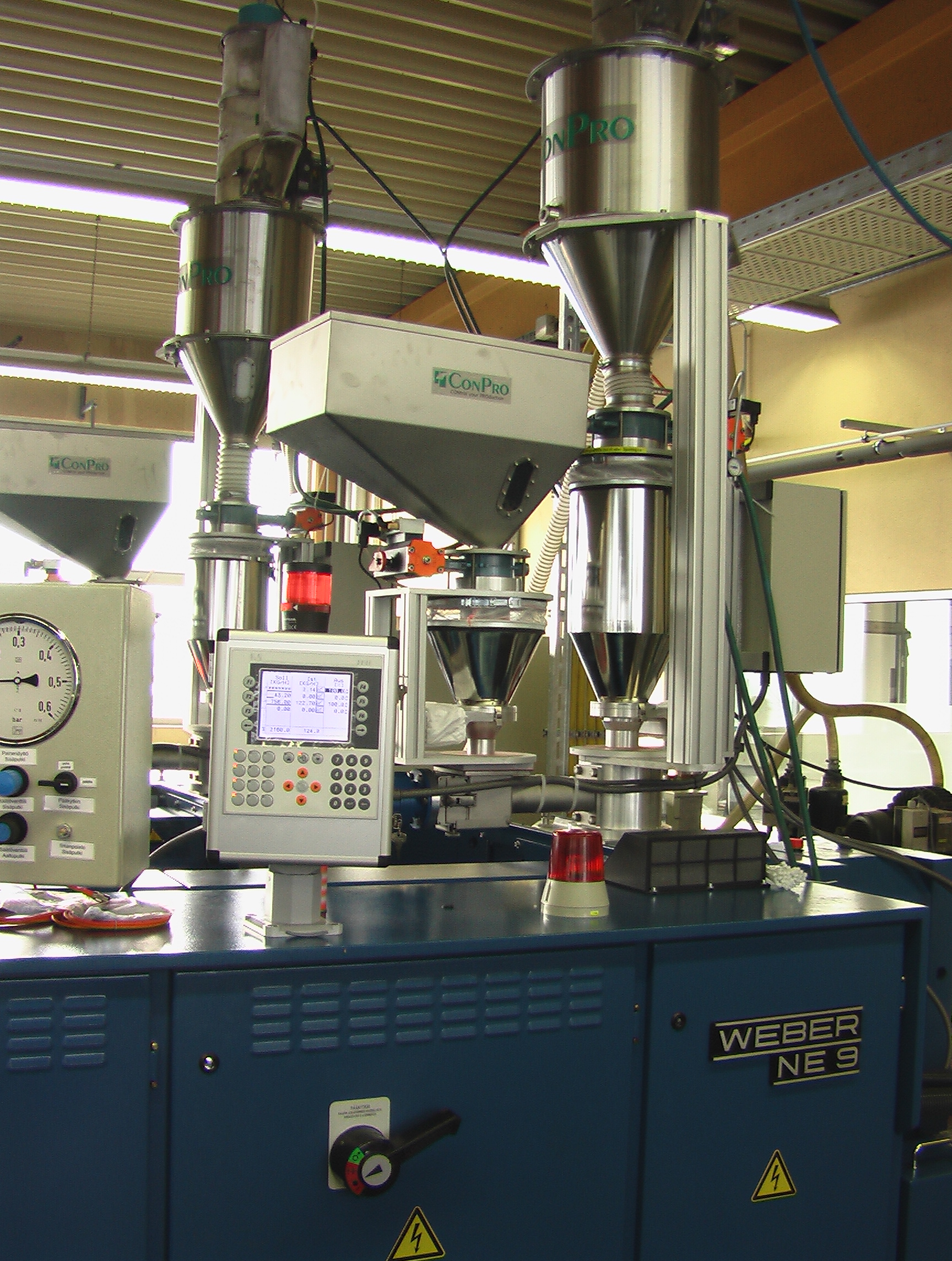

подойдет любой дозатор, шини тоже. как конкретно дозировать, зависит от того как вы работаете, с полным шнеком или с недокормленным. гравиметрический дозатор в вашем случае предпочтительнее чем объёмный, так как он будет реагировать на изменение насыпной плотности основного материала.
пример с заполненным шнэком

А как дозатор поведёт себя в работе? Основной компонент пройдя процесс сушки будет горячим и, современем, он нагреет дозатор.
Nihas13
Сообщения: 16
Зарегистрирован: 15 авг 2013, 09:45
Re: Дозирование добавок при экструзии пленки из агломерата пэт
#8 Сообщение Nihas13 » 15 ноя 2016, 14:06
Если боитесь нагрева, то я видел вот такой вариант. К нему можно воду для охлаждения подключить.

если дозаторы с гравиметрикой, то достаточно охладить место установки взвешивающего датчика. если дозатор объемный, то ему ничего не страшно.
