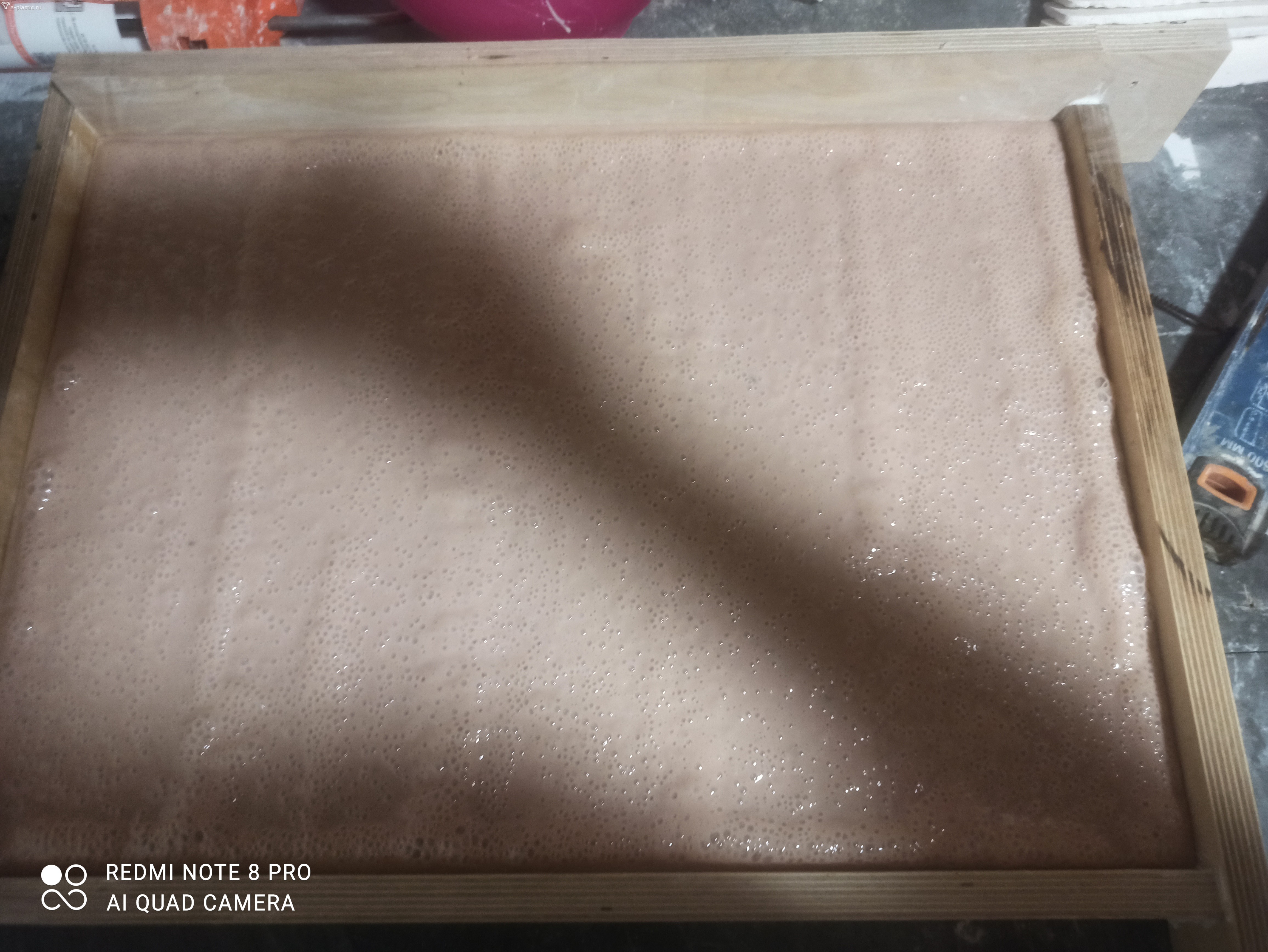

Здравствуйте, подскажите пожалуйста,как разогреть пластикат пл1 чтобы он был текучим?хочу вылить форму для изготовления плитки из гипса?на Ютубе видел видео где его расплавляют до состояния сгущенки,и заливают в форму.

Там нет столько пластификаторов и мягчителей, чтобы полимер приобрел состояние сгущенки. Вероятно, что это другой пластикат с большим содержанием жидких компонентов.

Похоже на раствор пластиката ПЛ1 в пластификаторе ДОФ/ДОТФ (ДОТФ меньше парит и безопаснее для здоровья). Покупаете пластикат и пластификатор, греете пластификатор до 160-180 С и растворяете в нем пластикат при постоянном перемешивании, количество пластиката подбираете исходя из нужной вязкости и твердости.

Спасибо большое за помощь, всё получилось.Единственное очень долго плавится,и при отливке очень много пузырей.

Форма влажная или пузыри в расплаве?

Пузыри получаются в при расплаве,а когда выливаю их ещё больше становится. Может нужно сразу придавить чем нибудь типа пресса?

Вот такая форма получается.Когда снял, изнутри тоже в пузырях
Вот такая форма получается.Когда снял тоже вся в пузырьках
Re: Пластикат пл1
Добавлено: 29 сен 2023, 06:38
Три возможные причины:
- очень высокая температура и идёт деструкция полимера,
- воздух захватывается при перемешивании,
- пластикат сделан на Оксале и Оксаль кипит.
Можно применить вакуумирование как при производстве пластизоля.
