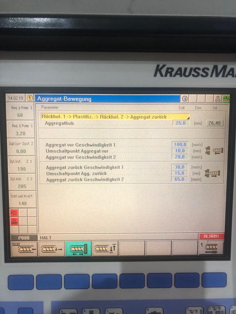

Приобрели ТПА фирмы KraussMaffei КМ50220С. Установили форму, в ручном режиме не включаеться вращение шнека. В чем может быть причина? И Как он программируется в принципе?

На этом фото download/file.php?id=21875&mode=view показано что положение узла впрыска задано 25 мм, а фактическое 26,40 мм.
Если у Вас на автомате есть смыкание и подвод узла впрыска но нет остальных действий и насос нагружен, тогда проблема в этом положении. Поставьте значение выше чем 26,40 мм, например 27 мм.
ALARM- KEINE SCHLIESSKRAFT IM M-BETRIEB- Эту ошибку понимаю как не прижато сопло

download/file.php?id=21872&mode=view загрузка у Вас происходит на одной ступени, а конечного положения загрузки стоит 0,0 мм и + 25 мм декомпрессии после загрузки.
Сделайте фотографию экрана ошибок, нажав на клавишу с восклицательным знаком в треугольнике.
