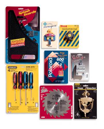

БЛИСТЕРЫ
Нишевое применение чистого СБС и в экструзии: в ряде случаев он (смесь Стиролюкс/Стирофлекс) может заменить сополиэфиры/иономеры одной уважаемой фирмы, применяемые для производства блистерной упаковки.
Блистеры<br />Styrolux 684 D:	70%<br />Styroflex 2G66:	30%
Блистеры
Styrolux 684 D: 70%
Styroflex 2G66: 30%
