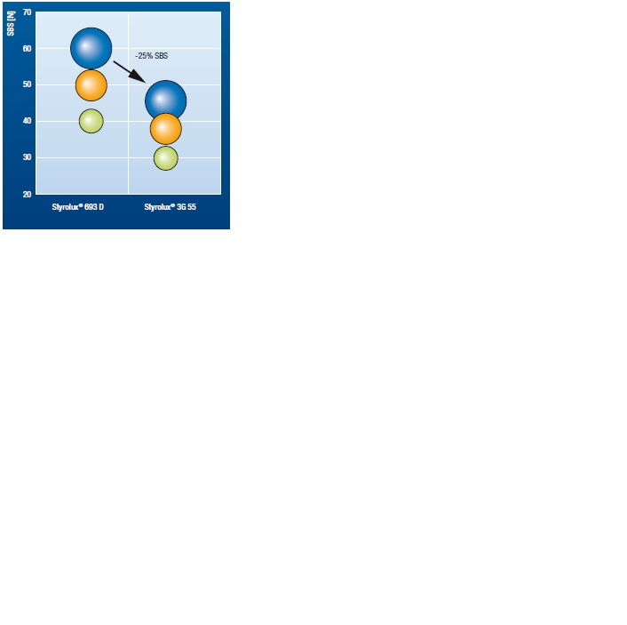

Styrolux 3G55 экструзия пленок и листов для термоформовки (особенно- в линии) в смеси с ПС, эффективнее при низких концентрациях в смеси с ПС (особенно – в ориентированных пленках).
При немного более высокой цене 3G 55 на 25% более эффективен
