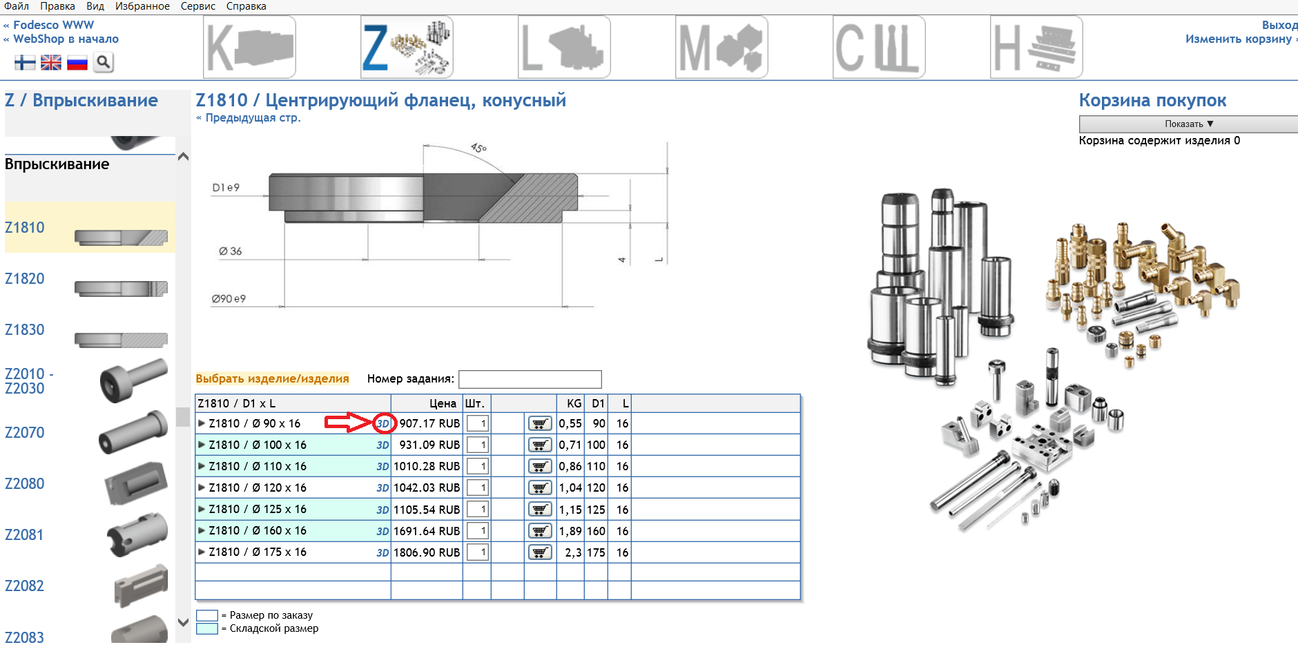

Начал заносить каталог Фодеско в SW. Много непонятного. О недостающих размерах я уже писал.
Есть и похлеще. В каталогах K+Z и просто Z2250 пробка обозначается по разному. Как правильно то?
Как в каталоге K+Z, например Z2250 / M10x1 x 10
Или как в каталоге Z, например Z2250 / A / M10 x 1.0

Не нашёл я где на сайте скачать модель. У меня логин и пароль 11-летней давности и работает, хотя я уже лет 10 не заходил. Буду искать ещё.
Ещё раз спрашиваю. Имеются ли в наличии реальные чертежи по которым изготавливаются стандартные детали, а не только картинки для покупателей. Мне это нужно, что создать максимально реальную 3D модель. Например.
1. Сколько и какого размера канавки на колонках направляющих?
2. Размер фасок на плитах?
3. Фаски, канавки, радиуса на колонках-втулках.
4. Длина цилиндрической части на диаметре 36 на центрирующем фланце Z1810?
И т.д. и т.п.
3D моделями для SW обязательно поделюсь, но мне нужно больше информации, чем та, которая дана в каталоге.

Fodesco, ещё вопрос. Не нашёл в Вашем каталоге установочных винтов типа DIN914. У Вас их нельзя купить?

ИнжеНегр писал(а):Fodesco, ещё вопрос. Не нашёл в Вашем каталоге установочных винтов типа DIN914. У Вас их нельзя купить?
Да, их на сайте нет. На складе держим М6*12 и М8*16, такие продаем от 1шт. Под заказ можем любые привезти, но сразу упаковку.

Fodesco писал(а):Все модели со всеми параметрами в stp формате доступны на сайте (см. вложение). Не нужно их заново создавать, просто добавьте ее в библиотеку своей CAD программы.
Я уже на это отвечал:
ИнжеНегр писал(а): 3D с сайта не вариант. Голое тела без обозначений резьбы, без информации для спецификации и т.д. Но и это не главное, а главное то что если нужно, например изменить типоразмер детали, то трындец. Опять лезть на сайт за новой 3D моделью? А если я уже много всего наделал на ней?
Снимать нужные параметры с 3D модели, скачанной с сайта, очень долго и неудобно.
Странно, но ни один производитель комплектующих не даёт чертежи, по которым он изготавливает эти комплектующие и таблицы параметров в виде электронной таблицы. Это что тайна?
В SW я делаю просто файл детали (один на одно изделие) со всеми конфигурациями, соответствующими типоразмерам из каталога. Это делается с помощью таблицы Excell. И правильная запись в спецификацию идёт автоматом. Хотя с записью в спецификацию есть небольшие проблемы. Дело в том, что все стандартные комплектующие деляться на готовые и заготовки. С готовыми проблем нет, они автоматьм заносятся в раздел "Прочие изделия". Например:

#107 Сообщение ИнжеНегр » 09 сен 2015, 20:37
Центрирующий фланец Z1830.
В каталоге K+Z толщина L=16, в каталоге Z толщина 20 Наименования соответственно то же разные. 3D модель толщина 20. Где правильный вариант?
В каталоге K+Z у выталкивателя Z3010 гораздо больше типоразмеров, чем в каталоге Z. Где правильный вариант?
Это я ещё посмотрел совсем мало деталей. И как с такими косяками проектировать по Fodesco?

#108 Сообщение Fodesco » 10 сен 2015, 12:21
ИнжеНегр писал(а): Но на 3D моделях с Вашего сайта вроде бы все мелочи выполнены. Ведь в этих 3D моделях, при изменении одного типа фаски на другой, Вам придется вносить изменения. И чем это проще, внесения изменений в каталог?
Я в Инвенторе видел, что все 3D модели производителей комплектующих для пресс-форм сделаны со всеми мелочами. Откуда то они эту информацию берут. Вы же сами говорили, что хотели внести каталог Fodesco в MoldWorks и у Вас попросили за это огромные деньги. В каком бы виде Вы им отдали информацию? Просто каталог? Я же вроде и денег не прошу. :-):
Модель проще изменить, чем чертеж. Сперва изменяется модель, а потом уже делаются к ней чертежи. На некоторые детали у нас нет чертежей вообще, только модели. Модель можно просто добавить в интернет, каталог сверстать заново большая работа, ну и т.д.
В виде 3D моделей бы и отдали, может еще электронные чертежи предоставили для указания допусков.

#109 Сообщение Fodesco » 10 сен 2015, 12:32
ИнжеНегр писал(а):Центрирующий фланец Z1830.
Правильнее 20 как на сайте и на модели! Пользуйтесь каталогом в интернете, там зеленым помечены складские позиции, которые стараемся всегда держать на складе, их и нужно закладывать в проект. Нет смысла заносить весь размерный ряд толкателей в каталог CAD программы, в 99% случаев достаточно складских вариантов, остальные нужны для специальных случаев, ремонта и т.п. К примеру, толкатели диаметром 5 и 5,2 мм всегда держим на складе, а 5,1мм - это уже под заказ для ремонта. Разницы для проекта нет никакой.
