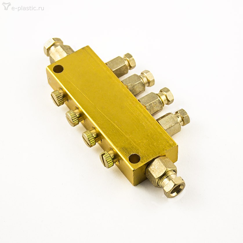

Автосмазка очень простая. Питатели распределители с регулируемыми дросселями, схема параллельная. Понравилось исследовать на что она способна. Насос Q =350 см куб/мин. Давление мах 1.6 МПа. Номинальное 12.5 МПа. Во время прокачки смазки 0.3 МПа. З бар. 18 точек. 3.2 кубика на точку за десять секунд. Шприц медицинский, мерка- пузырек из под валерьянки. От регулировали каждую точку по равному количеству. Заметили что самые дальние 4-ре точки голодают. Ужали порции на коротких участках. Дальние стали получать норму. Регулировки: винт закручиваем до упора и назад. 0.5-0.7 оборота. Короткие участки, ближние к насосу. Дальние 1.5 оборота и 1 оборот. При дополнительных коректировках добились равных порций. Голодных не осталось. Потратили полсмены. Но жаль трудов поэтому терпеливо все сделали. Потратили на отладку 10 литров масла. Да да 10. Не так просто добится синхронности с не очень хорошо калиброванными дросселями.Делимся опытом по этим питателям. Которые часто встречал на металлорежущие оборудовании. Система стара как мир. Но вполне рабочая. Далее контроль и только контроль. Масло 68 редукторное. Спасибо металлообработчикам. Дорого конечно. Все хорошо. Надеемся на долгий срок работы. Конечно получили удовольствие. Форма многоместная автомат. Качество изделий отличное. Больше по ремонту рычажки добавить пока нечего.

Ещё пара ЦУ. Для новичков. Копия нашей системы. Сколько качает в минуту? Если нет данных. Берём откручиваем нагнетание и направляем в мерную кружку. Включаем секундомер ровно на минуту. Получаем Q л/мин. Затем берём пробочку М10×1, вкручиваем в выход. Заглушка. Распускаем предохранительный клапан. Включаем насос, настраиваем на нужное давление 12,5 бар. Максимально допустимое в нашем случае 16 бар. Надпись на этикетке бачка. Клапан пломбируем. Мы герметиком. Соединяем напорную трубку. Включаем , видим на манометр давление прокачки по системе у нас 3 бара. Если каналы забиты , допустим совсем. Давление поднимется до 12.5 и ни чего вредного насосу не станет. Ну а если напорная в обрыве будет ноль. Система проста без датчиков и реле давления. Единственный контроль поплавок уровня с герконом. Требуется контроль человека постоянный. Вязкость масла. 68. Для пластичной смазки потребуется больше усилия. Эксперимент тот же самый.

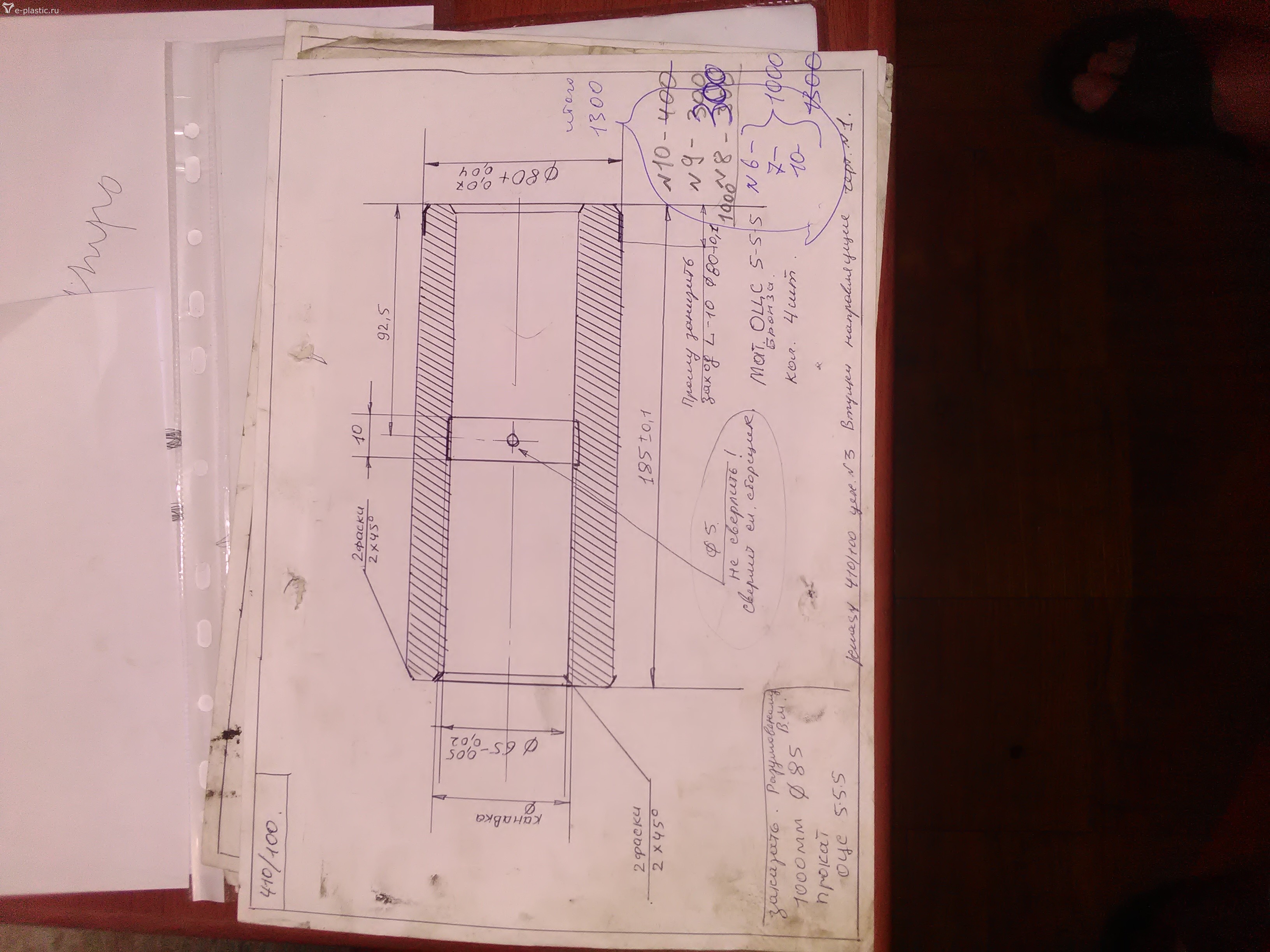

Что бы мы без вас делали :sh_ok: Тема с закаленным прутком интересна. Просто шлифовка колонн связана с изготовлением втулок в посадочные места неподвижных плит. Но тоже заслуживает внимания. будем считать бюджет.
Сообщения: 5750
Re: ремонт рычажки.
#104 Сообщение ЗЮМ » 15 апр 2022, 21:09

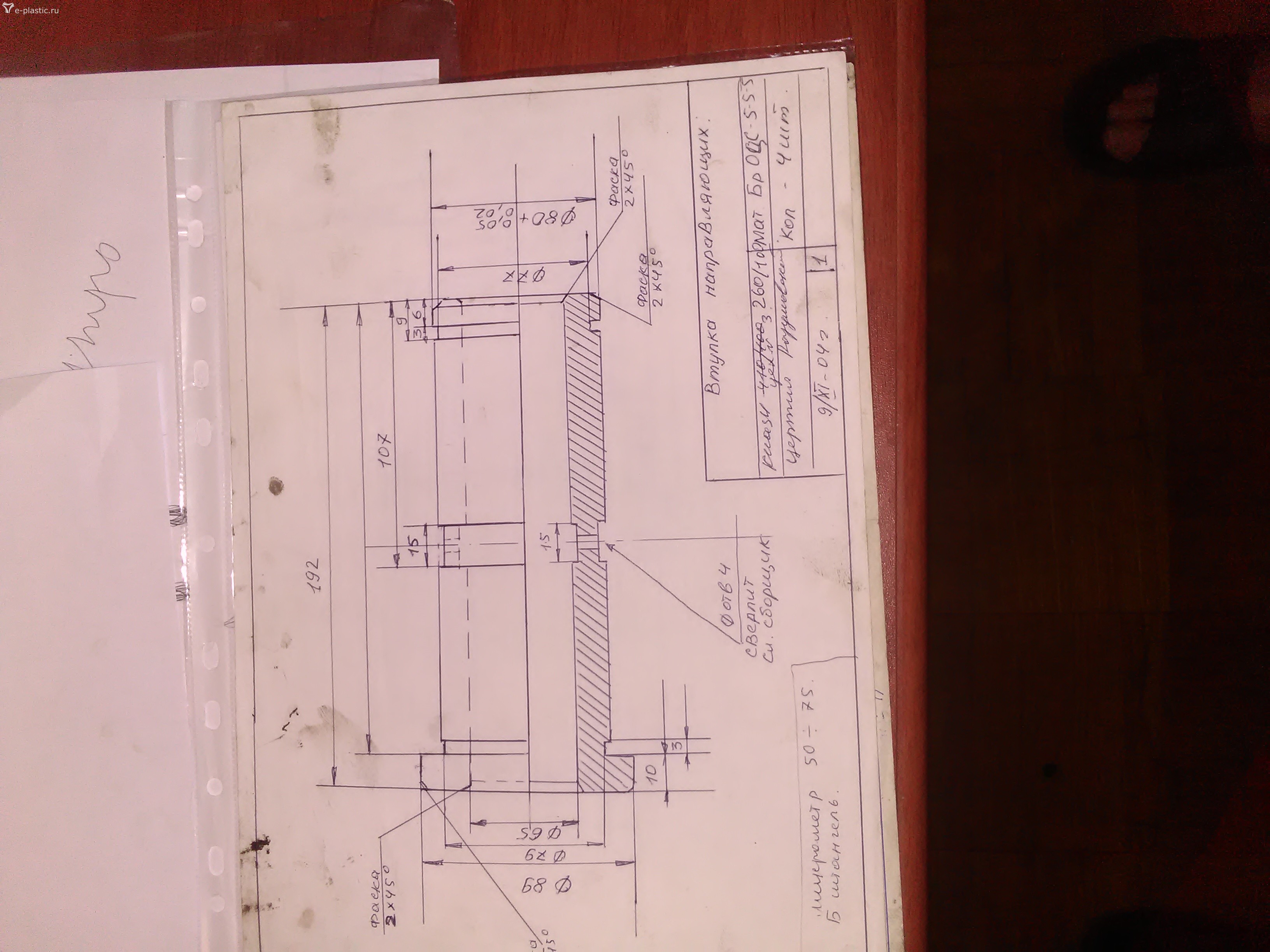

Игорь, втулки по любому новые делать. Немецкие тексталит. Кстати хорошо жрут колонны. Всегда делали бронза ОЦС 555. Помягче БРАЖ. БРАЖ изнашивает колонны быстрее. Колонны дороже. Пруток, о котором речь, по шероховатости и точности хороший. В минусе 0,05 мм. Конечно цена на сегодня наверно кусачая. Зато шик. И ощутимая экономия на токарке и прочем. Из такого прутка делали колонки крестовины и пальцы для КРМ. Полгода работы даже рисок не наблюдается. Добавлю по втулкам. Экономия. Втулки делали не по образцу во всю толщину плиты, а короткие 8 шт. Стопорили в торец на стыке диаметров. Сверлим ф5 мм , стопор м6 три штуки на каждую.

Вопрос родился. В вашей накладной есть 14 втулок каленых и 4 сырых на 170-ку. А сырые зачем?
Сообщения: 5750
Re: ремонт рычажки.
#110 Сообщение ЗЮМ » 15 апр 2022, 21:49

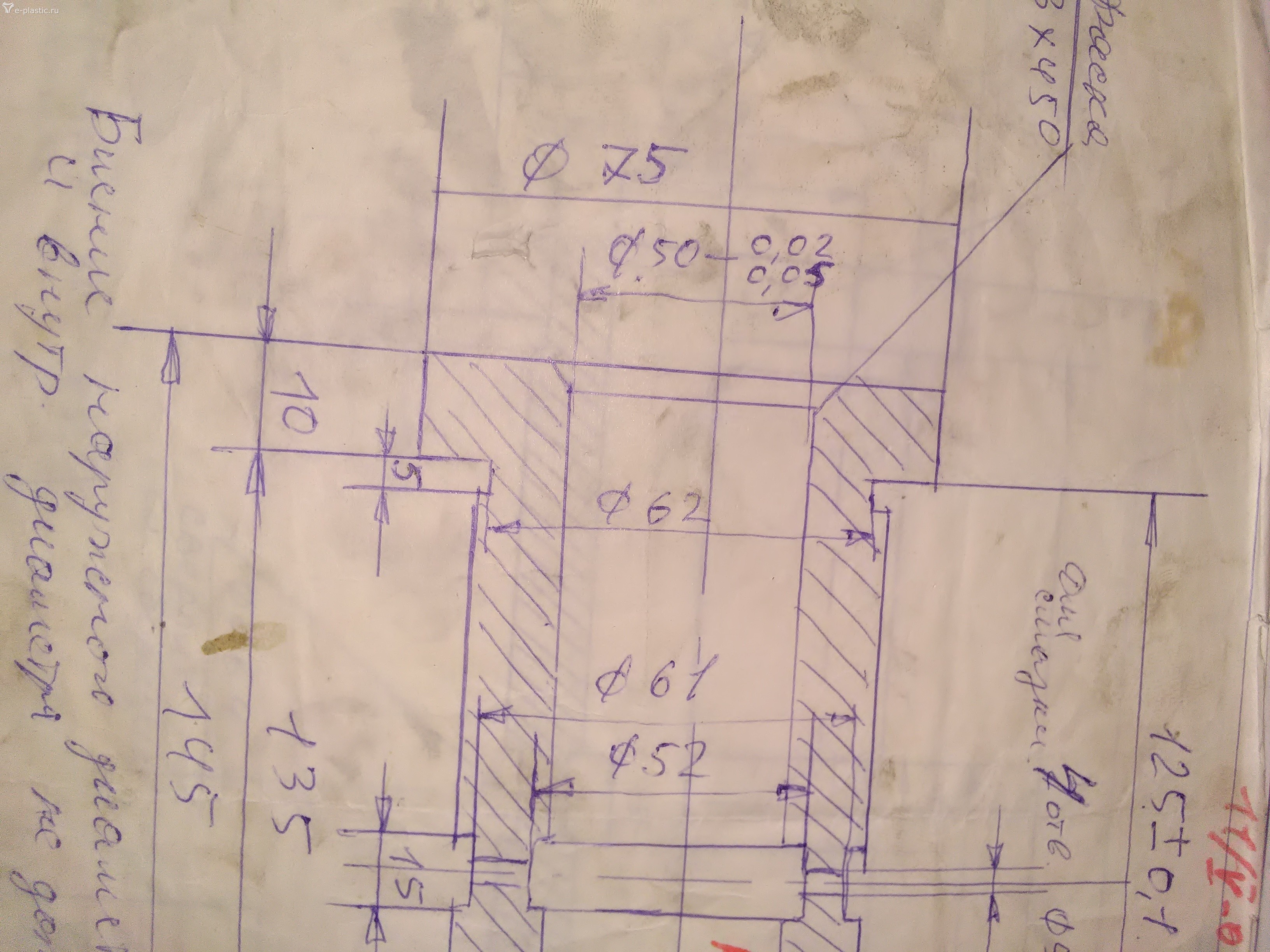

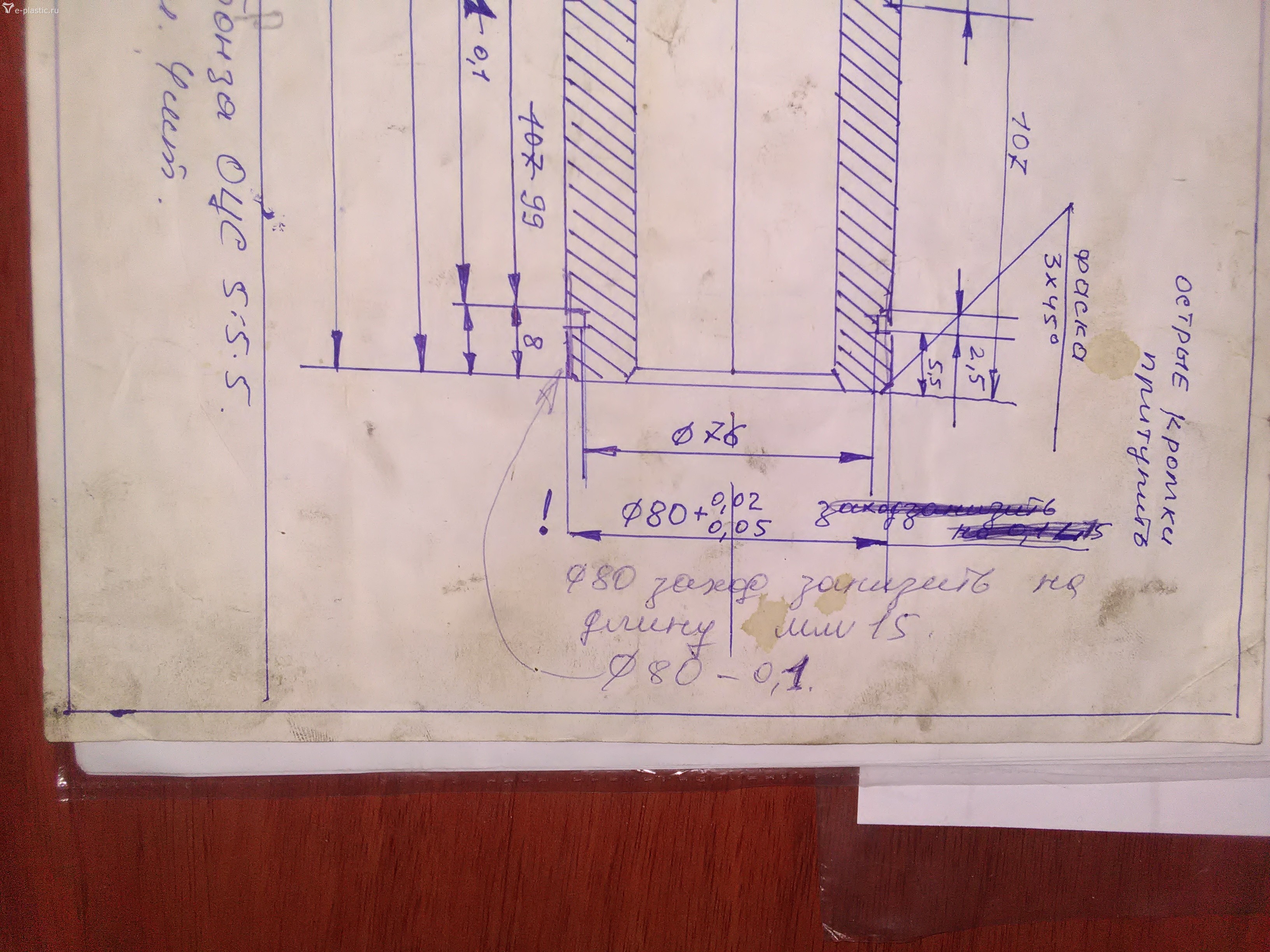

Куаси сделана в. Системе отверстия. Это когда отверстие принимается за Ноль плюс 0,02 мм. А вал подгоняется 50 - 0,05. мм. То же относится и к пальцам КРМ. И колонкам крестовины. В плитах нутрометром проверь.

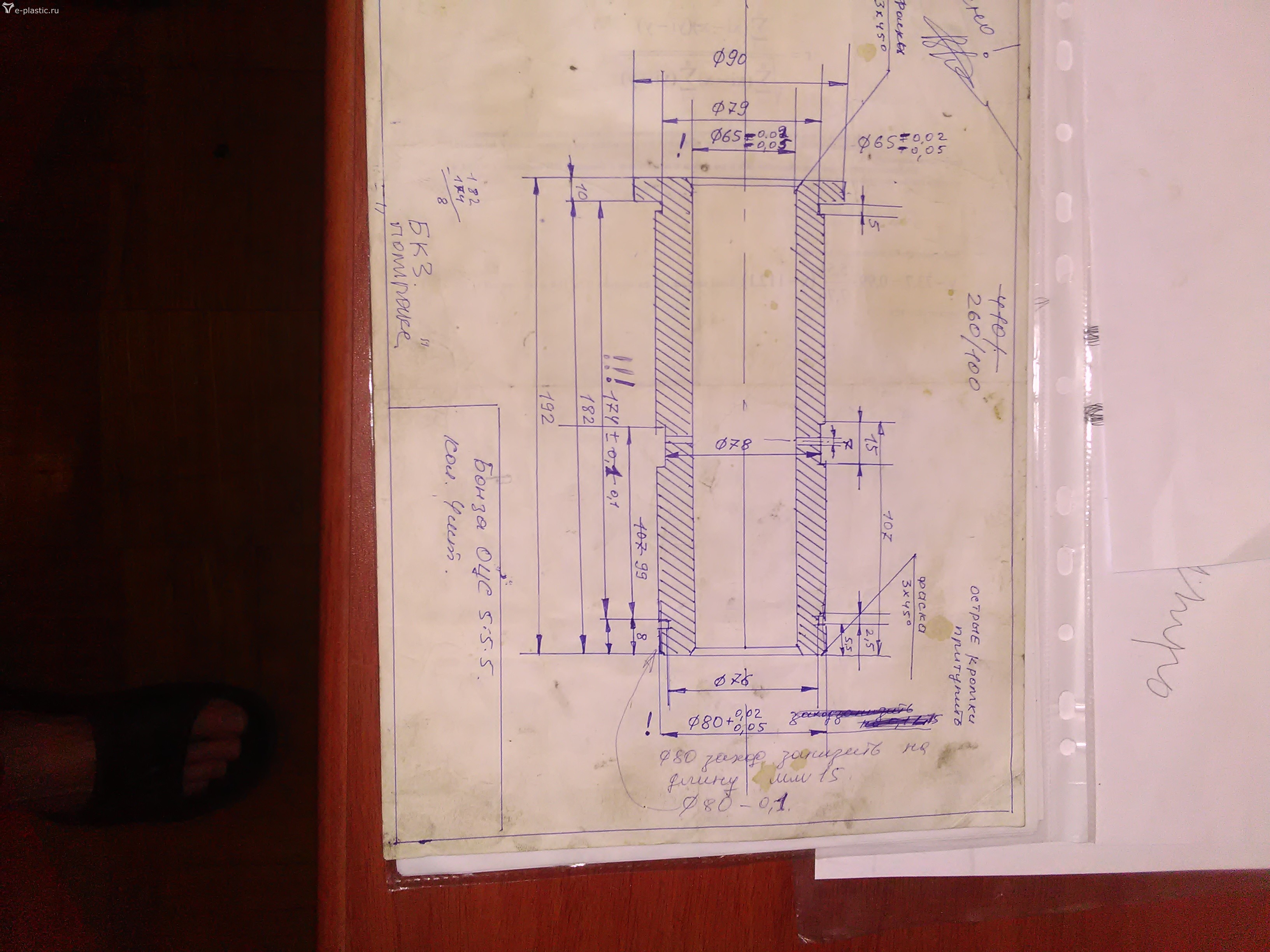

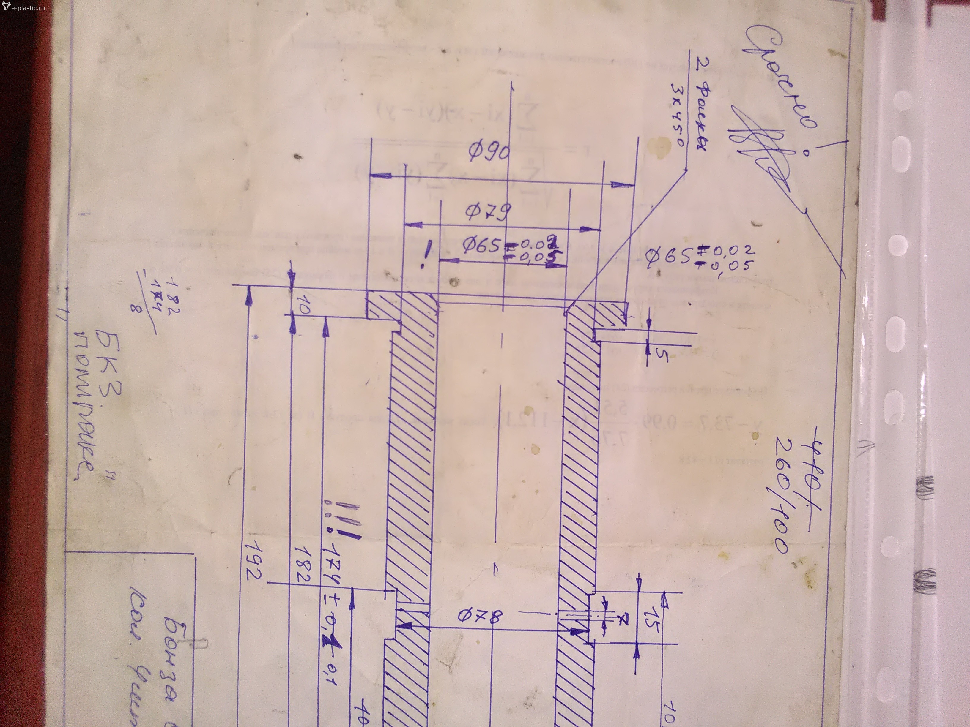

Спор! Нашёл эскизы на Куаси 260/100, Куаси 400/100, Куаси 175/55. Ни каких десяток. ГОСТ в основном совпадающий со странами совета экономической взаимопомощи, который мы скоро восстановим на зло врагам :)-(: Не разбегайтесь делаю фото.
Сообщения: 5750
Re: ремонт рычажки.
#115 Сообщение ЗЮМ » 15 апр 2022, 22:47

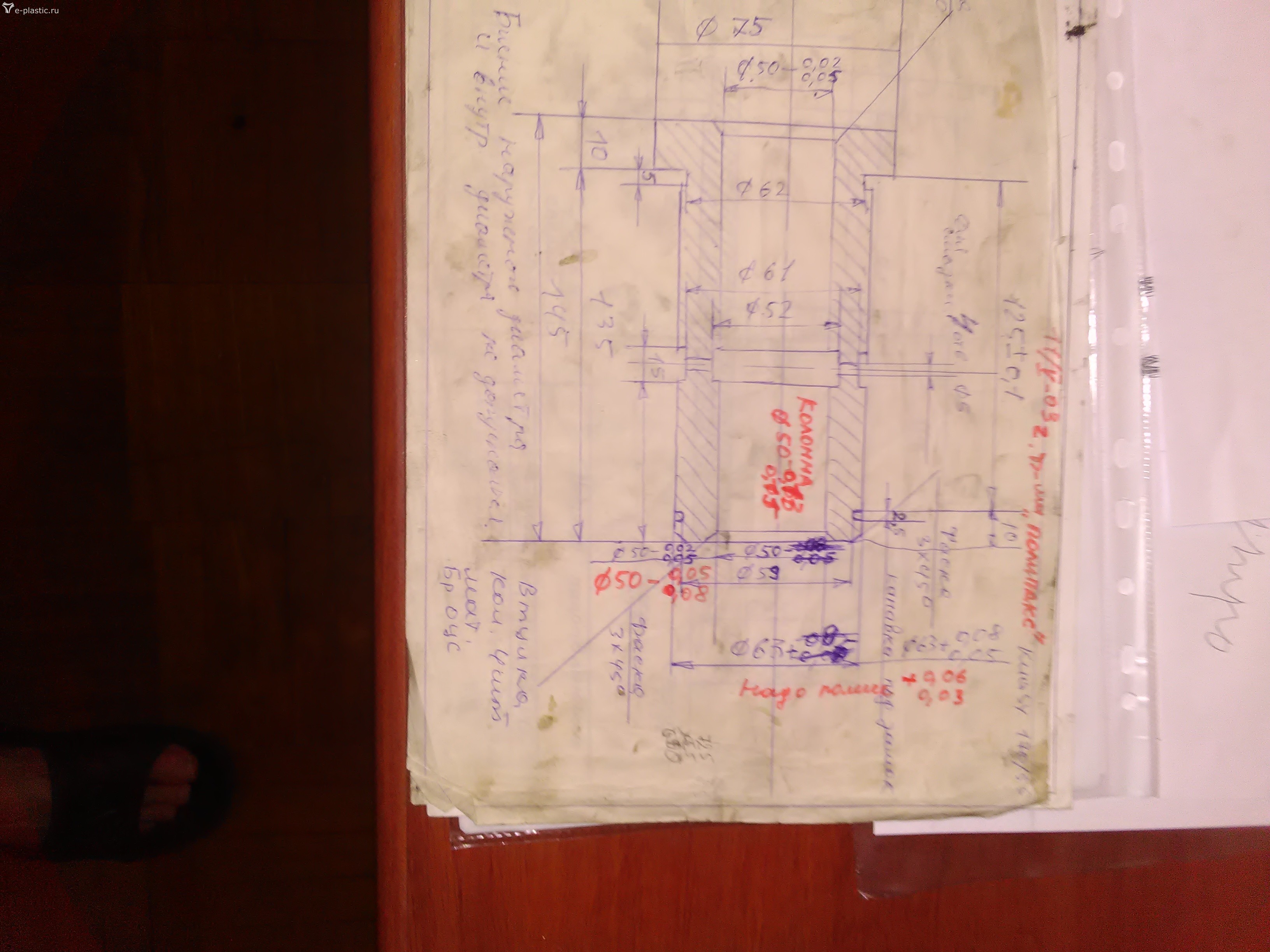

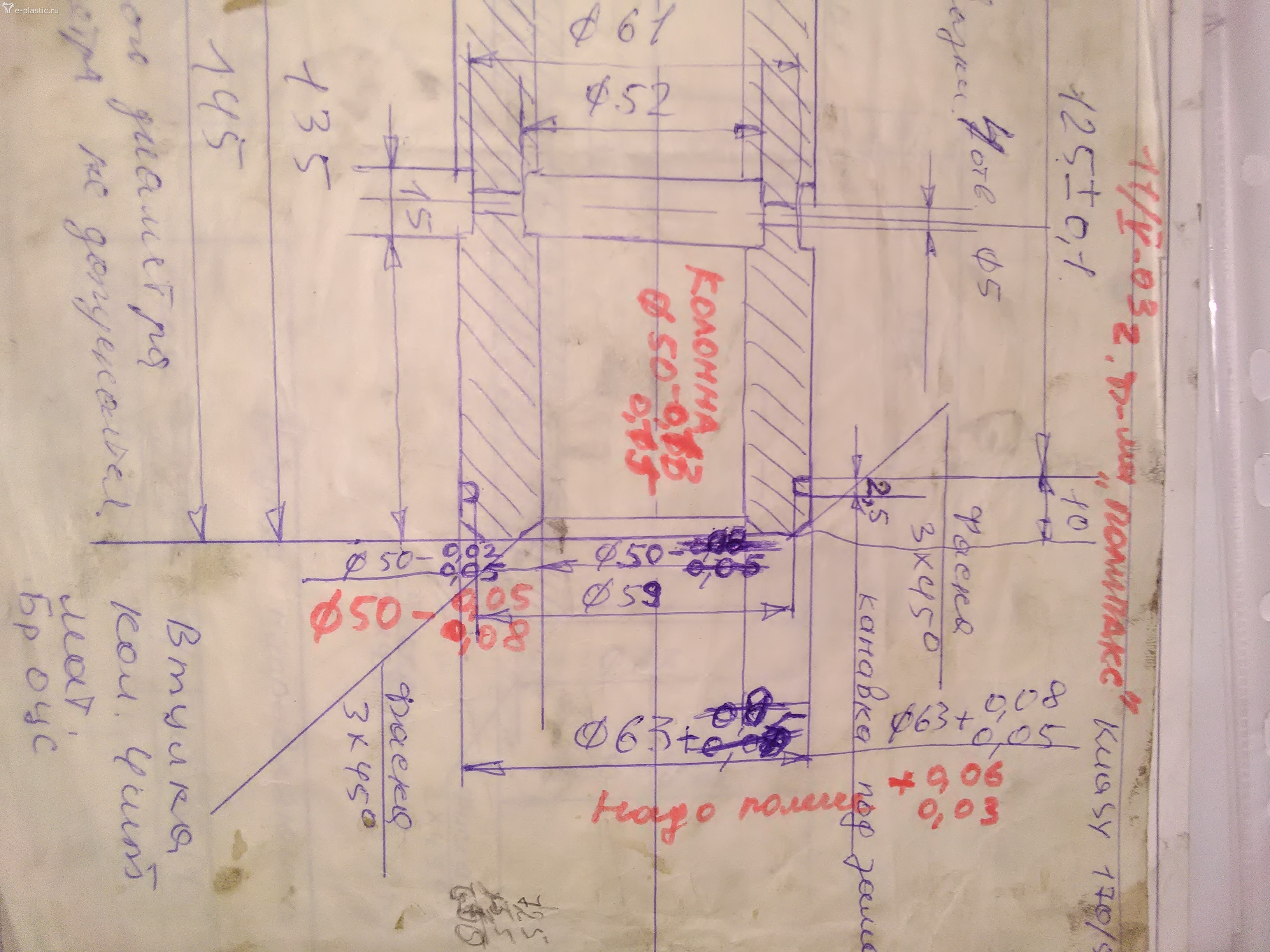

Ещё. Я понял в чем фокус твоего ф50,37- 50,38. У меня такое тоже бывает. Не в ту сторону десятки посчитал от нуля. А размер стало быть ф50 - 0,37-0,38. По другому ф49,63-49,62. Прижал чуток без трещетки. Что касается эскизов, не один десяток черенков поломали на кувалдах с похмелья в молодости мимо долбили. Не может там быть в плюсе ну никак. Немцы ребята очень точные были. Счас не знаю, вернее знаю все косячат почуть.

По теории допусков и посадок. Исходя из системы отверстия. Не замеряя отверстий в неподвижных плитах Куаси 170/55. В идеале. Колонны 50 -0,05-0,08. Отверстия в не подвижных плитах ф50 +0,02. Втулка подвижной плиты ф наружный 63+0,03+0,06. Отверстие подвижной плиты ф63+0,02. Это в теории. Но теорию всегда проверяем. Из опыта, разброс размеров бывает и у немцев , человеческий фактор. Поэтому все перепроверяем и корректируем. Таблица Система Отверстия в помощь. Уходить от ГОСТа и стандарта при большом станочном парке, себе дороже при заказе запчастей на перспективу. Будет бардак. Подшлифовка, наплавка, сварка , это от безысходности, жадности, лишь бы день простоять и ночь продержаться, дотянем до леса или ломовых цен на новое. Я в своём репертуаре.... Делай хорошо, плохо само получится.

Втулку подвижной плиты не мерял, но вынимал. Вставляется от руки, без зазора но ходит легко. Зажима нет.

#120 Сообщение ЗЮМ » 16 апр 2022, 10:25
Втулки фиксируются цилиндрическими шпильками, мы вместо них нарезали резьбу и стопорили болтами. Как вариант. Игорь, держи в курсе как идут дела. Интерес к конечному результату.
