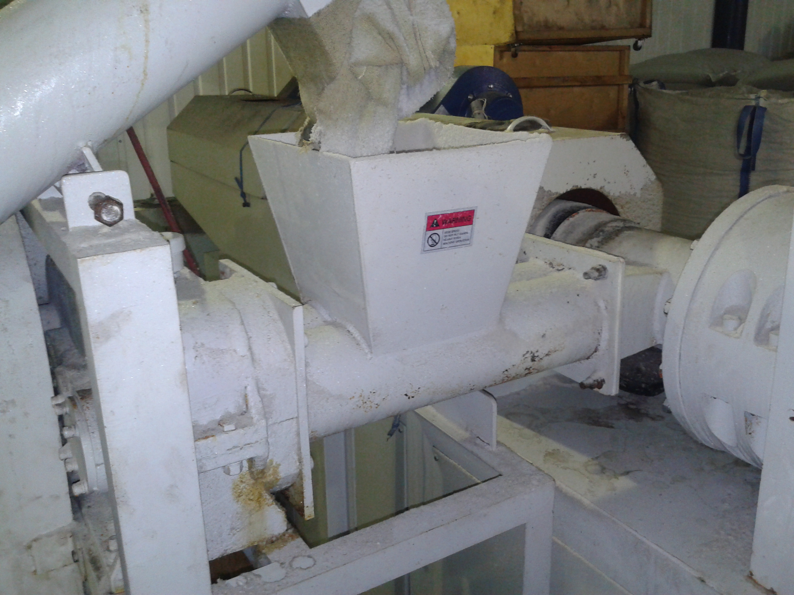

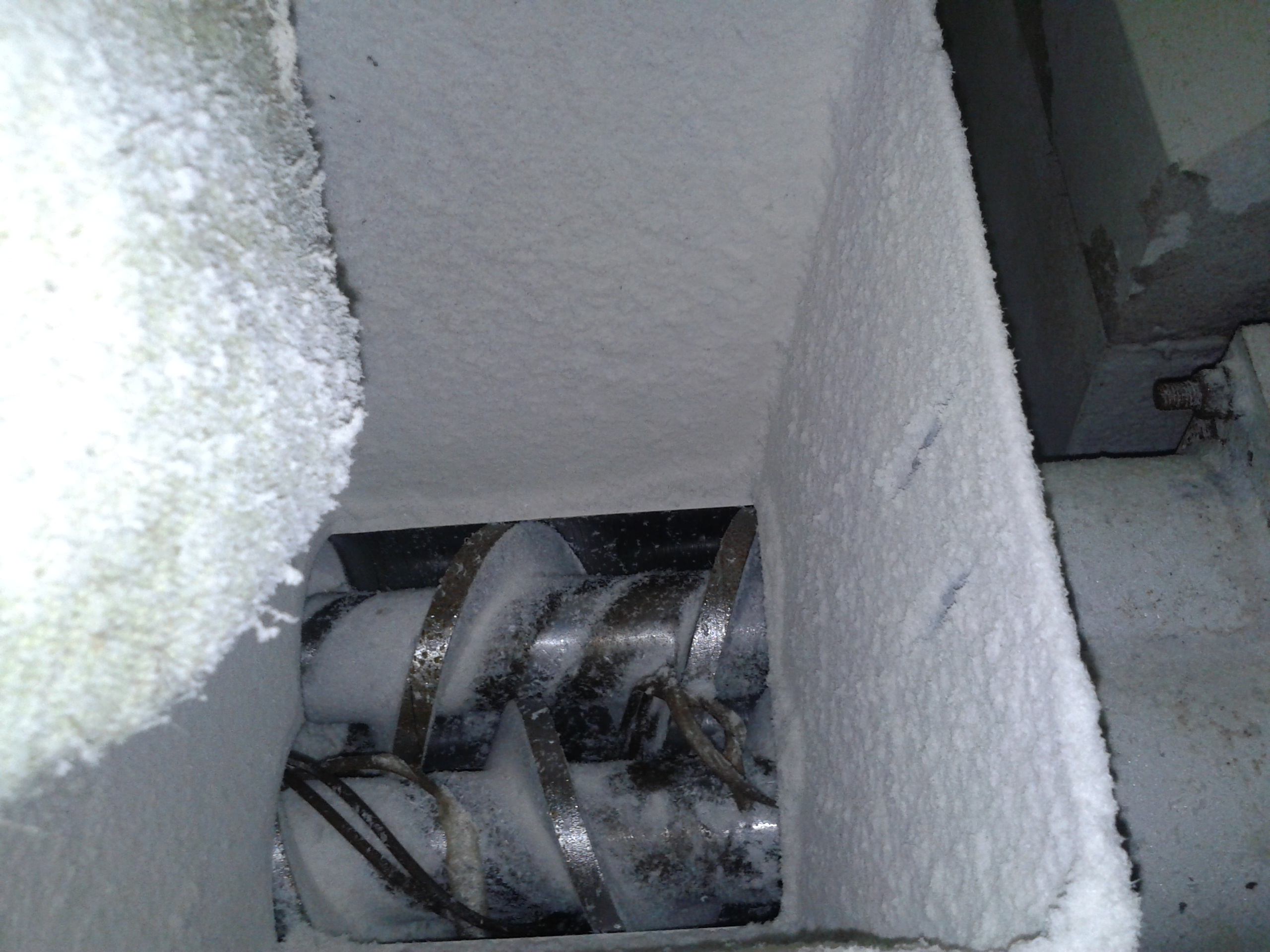

Видел систему которая мне очень понравилась, на агломераторе делают просто сухую пыль, не доводя до состояния заваривания, а затем с помощью системы шнеков принудительно подается материал в боковую часть шнека...
Таким образом серьезно повышается производительность агломератора, нет опасения что оператор заварит "козла" (хотя от самих оленей ни кто не застрахован :-) ). И во всяком случае визуально не видно потемнения материала. Но так же есть небольшой недостаток: материал начинает занимать больше места... и слегка пыльный... но это не критично....

Самому нравится,к двушнековой запитке давно присматриваюсь .

Tplast предлагает грануляторы с боковой загрузкой серии ALG viewtopic.php?f=24&p=123180#p123180

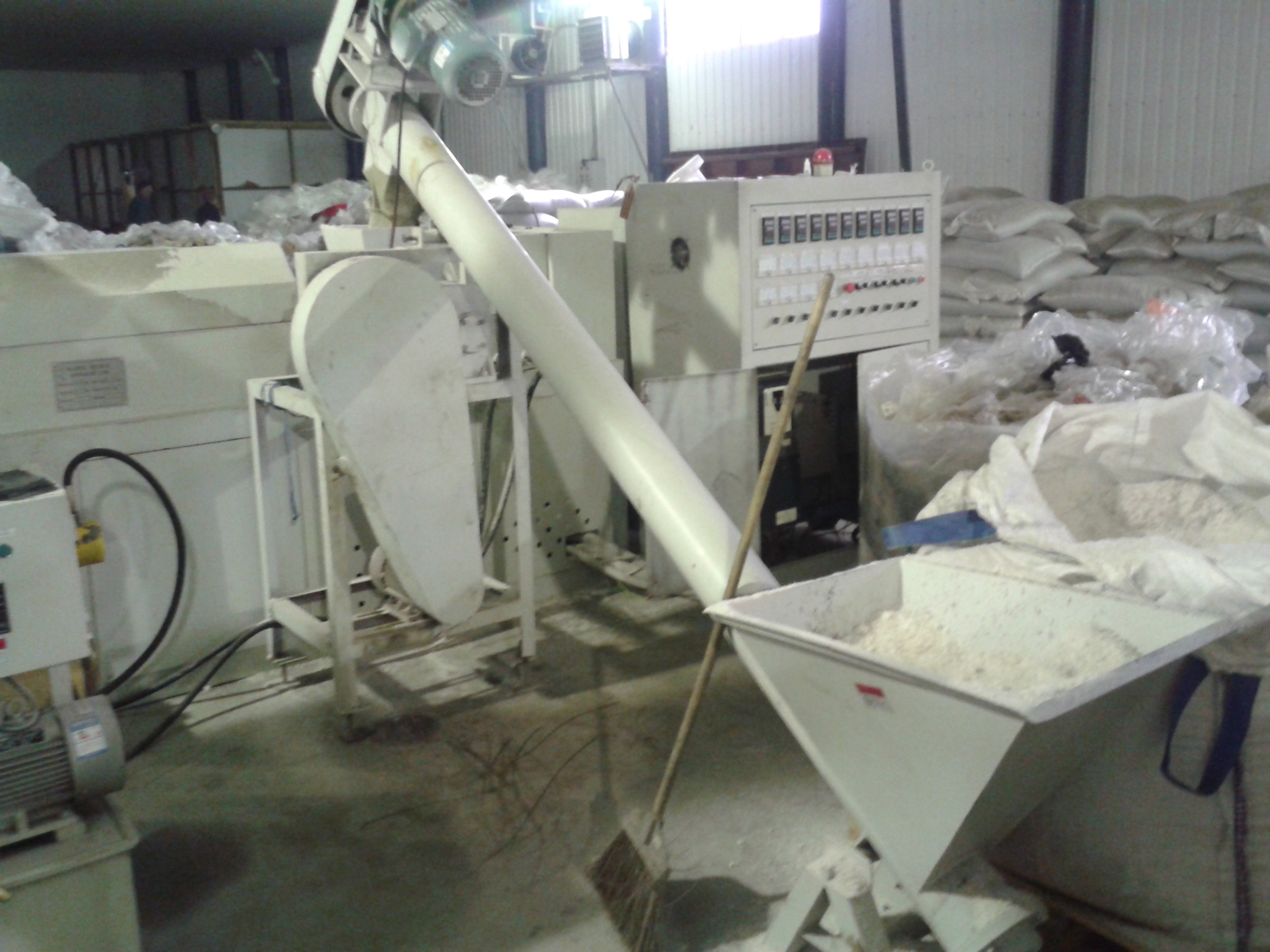

Добрый день! В наличии такой же агрегат как и у автора. На ПВД проблем никаких. Решили поработать на пушенке ПП (стреп лента) длины шнека хватает для прогрева, но возникла проблема с налипанием на ножи при резке. Что посоветуете???

Всё верно, полипропилен не порежет. Забудьте.

ПП на горячей резке это такой секас, что дома на жену уже не охота)))) извините за флуд, но испытано!!!
