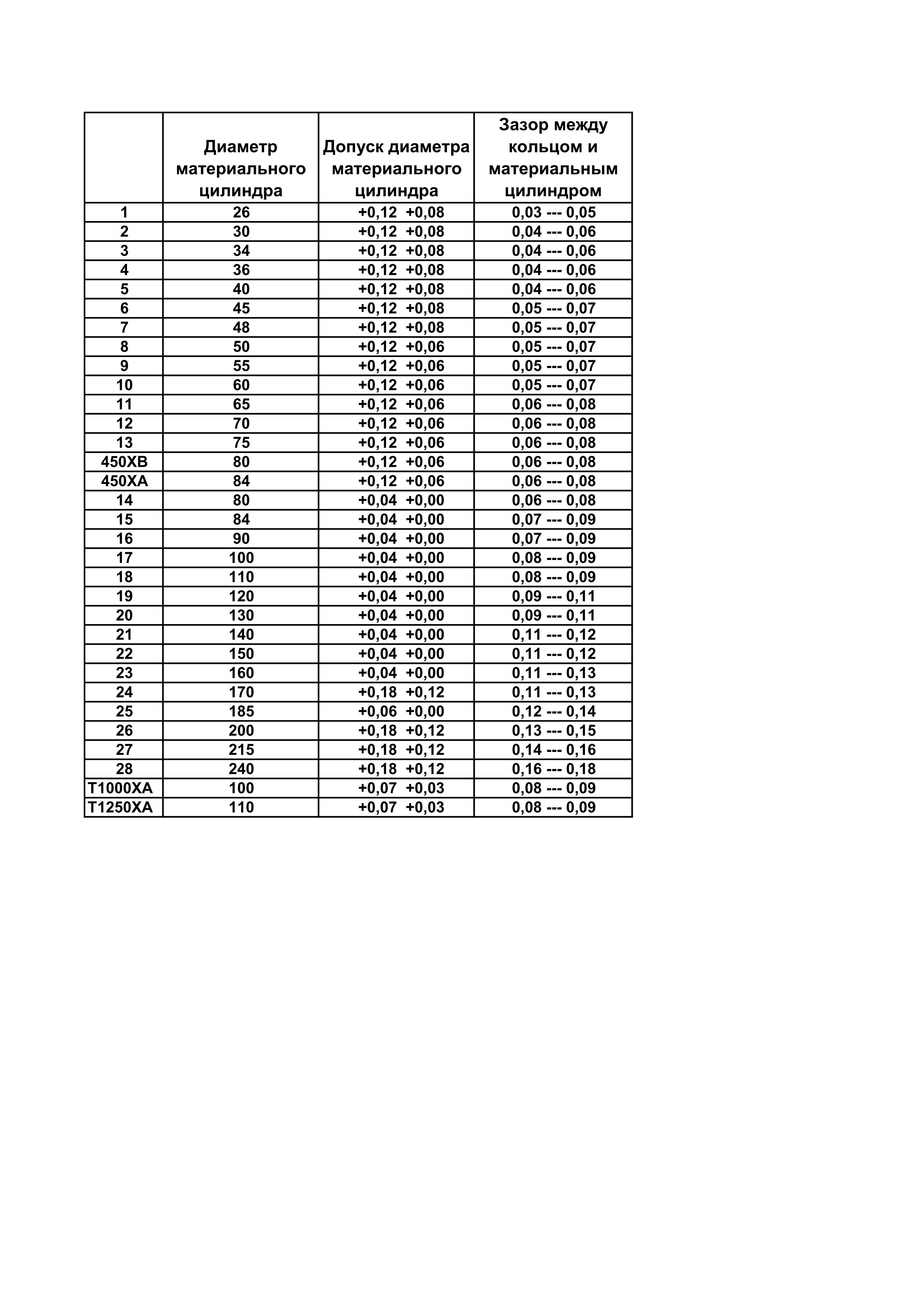

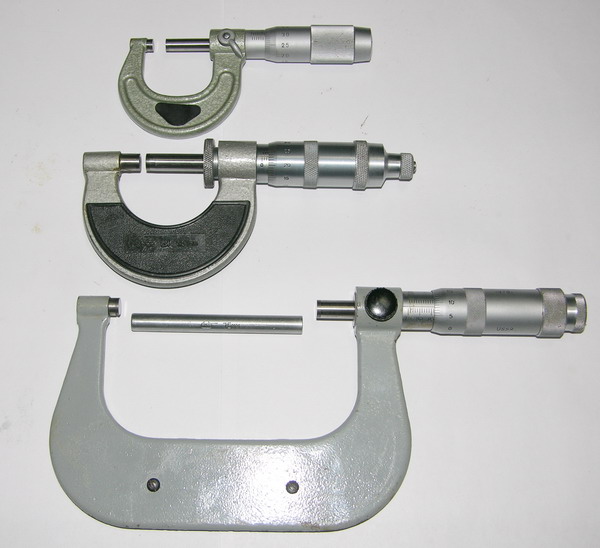

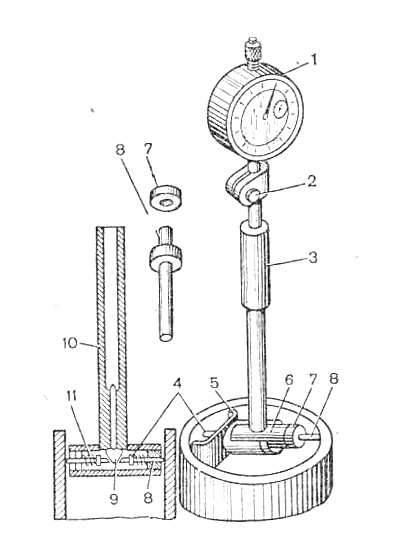

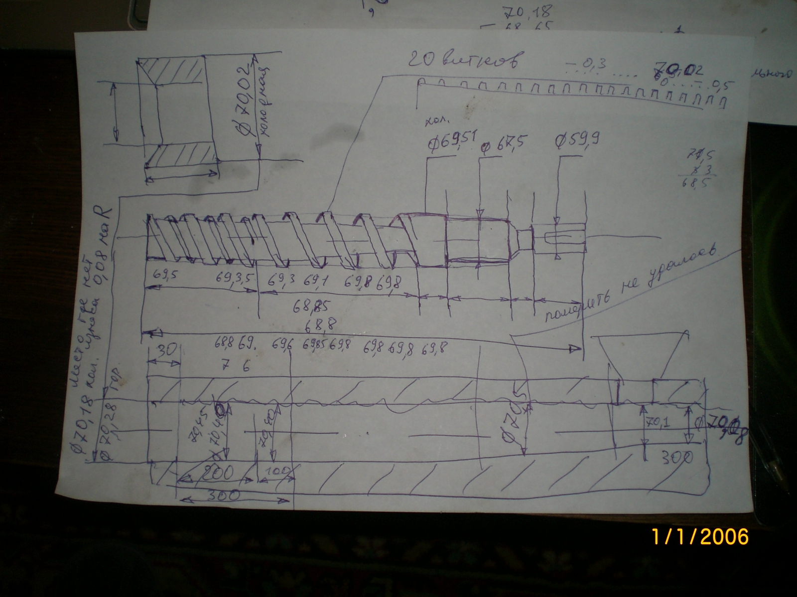

Черновики замеров. Подготовим серию эскизов методов замера и самих размеров к 9-му января.
atm

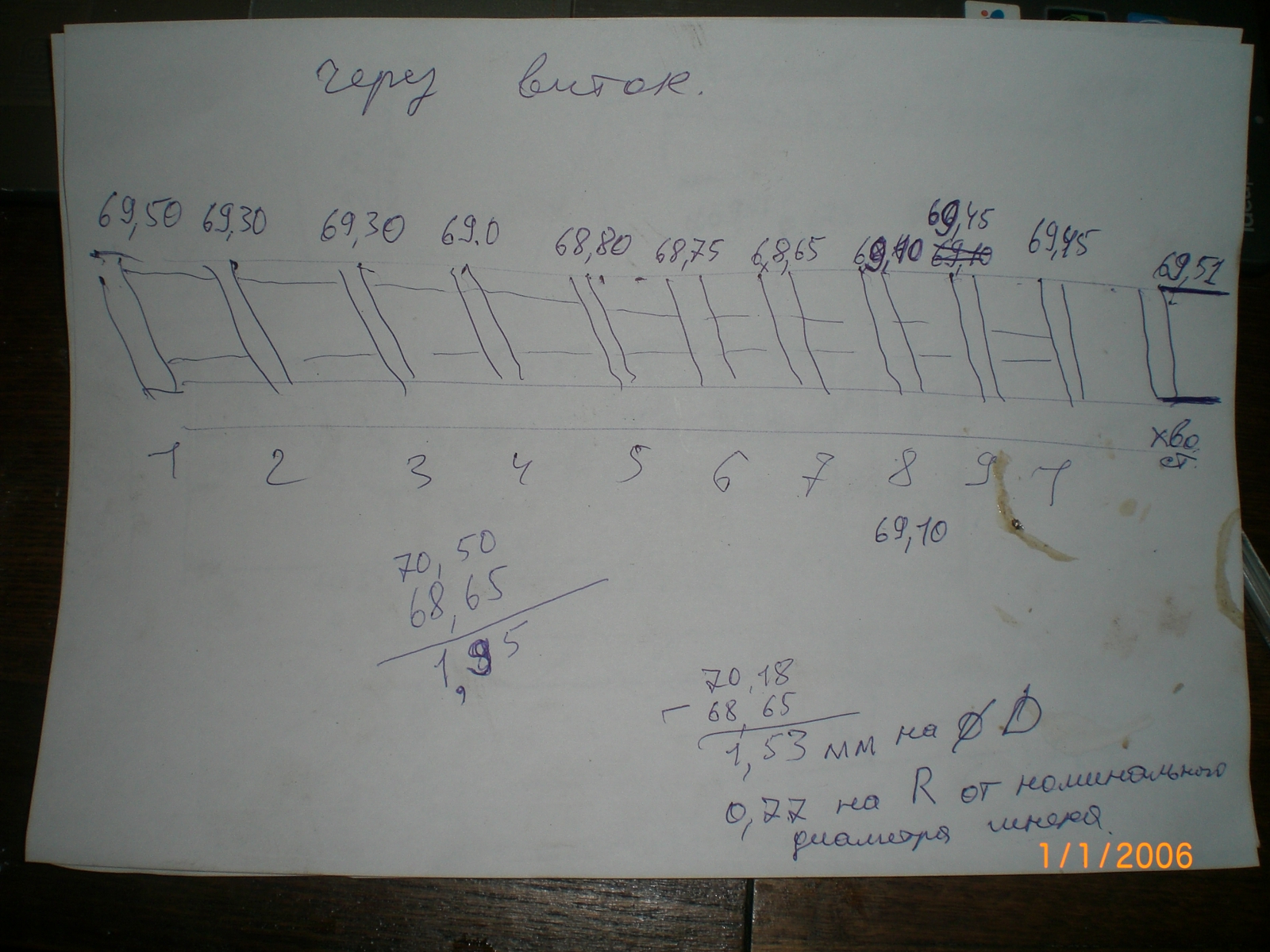

ЗЮМ писал(а):Черновики замеров. Подготовим серию эскизов методов замера и самих размеров к 9-му января.
А как насчет технологии замеров, все таки смещение по виткам.
evgeniialex
Сообщения: 553
Город: Казань
Re: НЕ держит ПОДУШКУ.
#93 Сообщение evgeniialex » 06 янв 2015, 18:54
Ну, кладем на плиту и меряем?

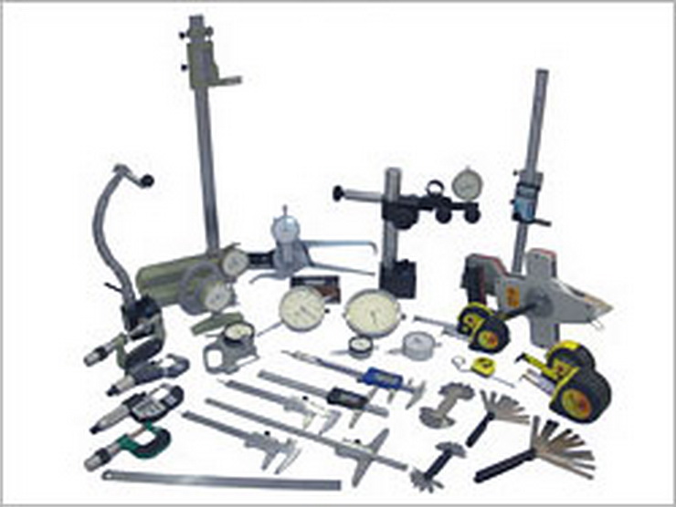

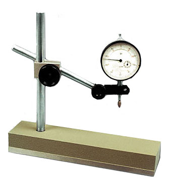

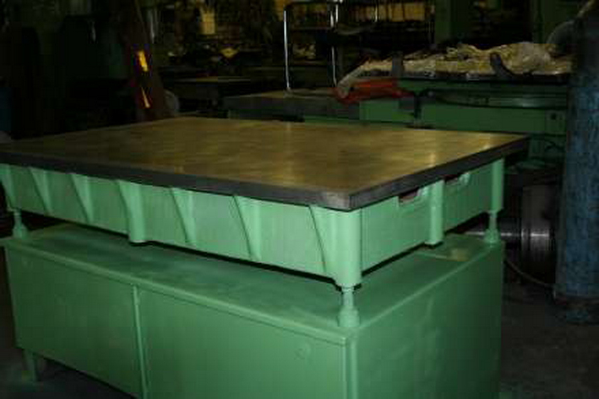

ПЕРВЫЙ вариант:Кладем на плиту 0,03 мм на метр и замеряем 1. Щупом. 2. Штативной стойкой с индикатором часового типа. Второй вариант: На поверочном столе в центрах: Штативной стойкой с индикатором. Каждый виток, биение, Конусность соосность центрам. Третий вариант: Если нет ни того не другого оборудования. В центрах хорошего токарного станка. Хорошего каординатно расточного станка. Четвертый вариант: Подходим к крупногабаритному ТПА. И плиту ТПА используем как поверочную плиту измерив точность плоскостности плиты ТПА поверочной линейкой с погрешностью 0,03 мм. Пятый вариант: Берем концевую меру или шлиф пластинку . Ставим на два витка и замеряем микрометром минус толщина пластины. Несколько контрольных замеров. Шестой вариант: Поверочная линейка двутавровая, ложим по длине шнека смотрим на просвет и меряем щупом, несколько заходов. Седьмой вариант: Везем к друзьям на приличный завод где есть отдел ОТК со всем необходимым. Восьмой вариант: Если деньги лишние есть. Везем на инструм. производство и просим замерить износ за оплату. Девятый вариант: Вставляем шнек в мат. цилиндр и используя участок начала от сопла длиной 40 мм номинального размера известного как калибр, щупом замеряем зазор с одной стороны , далее арифметика. В каждом способе ряд погрешностей, в том числе и личных погрешностей каждого замерщика.
Сообщения: 5734
Благодарил (а): 614 раз
Поблагодарили: 836 раз
#95 Сообщение ЗЮМ » 06 янв 2015, 20:09

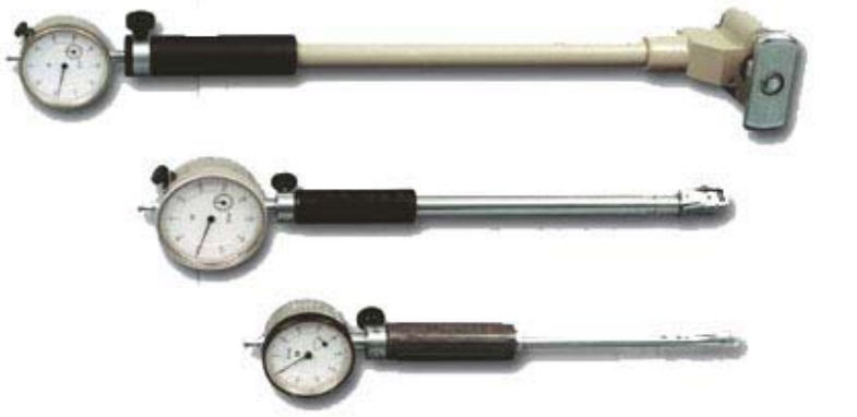

Средства контроля деталей машин. Зная номинальный размер мат. цилиндра. по таблице смотрим и вычисляем номинальный размер шнека. Потом замеряем что имеем и высчитываем износ в любом месте. Сложнее замерить мат цилиндр в глубине глубже 400 мм с обеих сторон. Хотя если спец нутромер есть ,то не проблема
Сообщения: 5734
#96 Сообщение ЗЮМ » 06 янв 2015, 21:08
Десятый вариант: Токарь делает калибр втулку в размере 70.16мм по длине перекрывающей два витка. Щупом замеряем зазор по каждому витку с разных сторон. Ведь есть более точные работы например замена подшипников скольжения на шлифовальных станках. Где рабочий зазор 0,04 мм. Регулировка вкладышей. высочайшие обороты, биение, проверка на точность и жесткость.

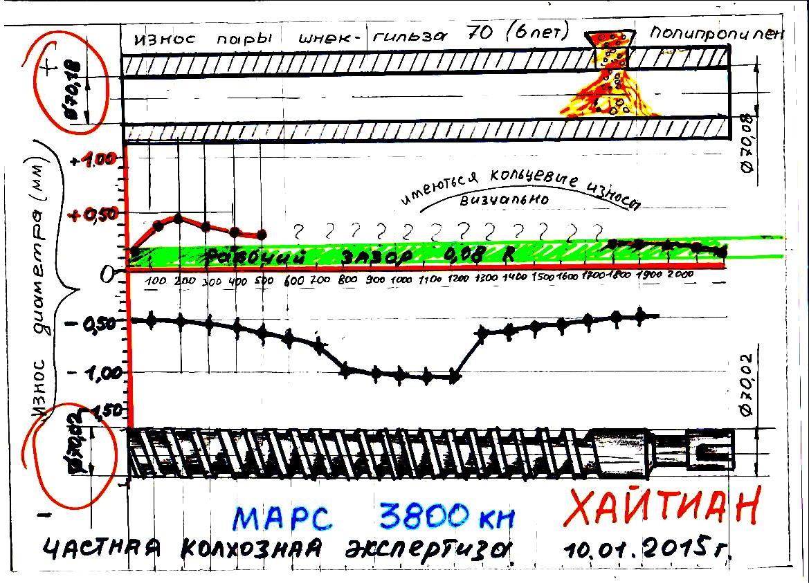

#101 Сообщение ЗЮМ » 10 янв 2015, 11:14

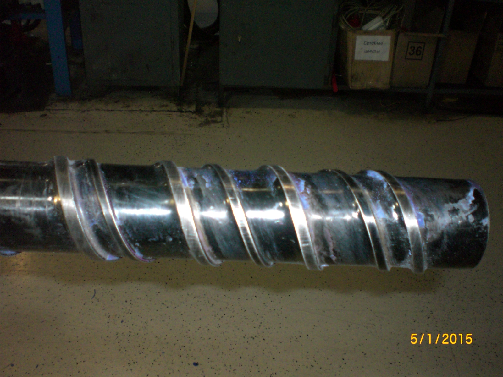

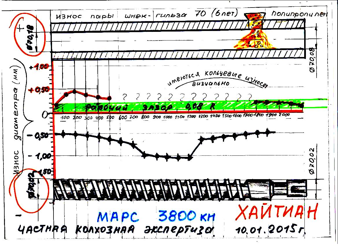

Схема износа или страшилка для главного инженера.
Сообщения: 1587
Поблагодарили: 390 раз
#102 Сообщение Мулланур » 11 янв 2015, 00:45
Вот это результат. Полгода назад я сразу на двух ТПА из Китая 6-8 лет (совсем неизвестной фирмы) со шнеком D=45mm обнаружил что-то похожие, износ был в этой же зоне (в месте перехода высоких витков на низкие), но витки шнека на 1.5-2 оборота по ширине стали как "бритва" и их можно было наблюдать в загрузочной горловине при максимальной загрузке. Машины перестали грузить талька наполненный ПП, работали только на ПВД.
Эх, жаль фотографию где-то потерял, может удалил.
Может это была ошибка при проектировании шнеков наших китайских друзей и следует обратить внимание на этот факт при эксплуатации ТПА с таким возрастом.

#110 Сообщение ЗЮМ » 11 янв 2015, 12:21
ЦЕЛЬ и ФИНИШ темы.

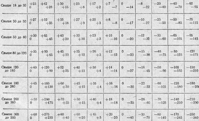

И все таки не смотря на четыре страницы болтовни. Ответа 100% не получено. С точки зрения ДОПУСКОВ и ПОСАДОК: по какой посадке выполняется пара шнек- цилиндр. Об этом точно может поведать Чиж. буду признателен.

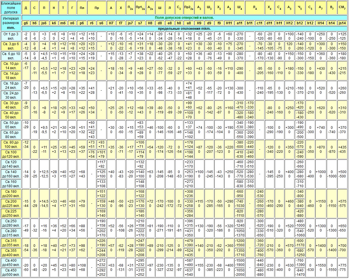

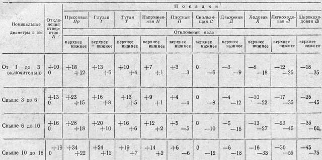

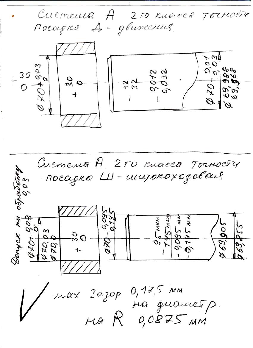

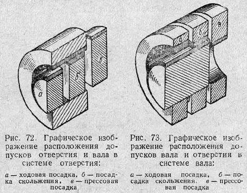

Попытаемся хотя бы приблизительно по зазору 0,08 на радиус определить посадку пары. Заглянув в простенький учебник старого образца и госта с описанием как пользоваться таблицей и зная обозначение на чертеже мы можем как ОТК проверить то что купили. ( пару шнек цилиндр) По размерам шнекаи и материального цилиндра можем определить в какой системе выполнены детали. В системе вала или в системе отверстия. Приведу пример в системе вала по второму классу точности. Самому захотелось проверить и вспомнить работу с таблицами допусков и посадок. Потренироваться как раз хорошо на этом примере. Потом освоить новый гост и таблицы с современным мировым обозначением. Еще немного и на мучающие меня вопросы отвечу себе сам. Чиж не захотел учавствовать в болтовне, ну и ладно. Конечно к этой посадке которую я покажу на эскизе надо учитывать тепловое расширение металлов. Поправочный коэфициент теплового расширения. Покопаем учебники дальше. И так пока у нас посадка Ш-широкоходовая, предназначена для вращающихся с возвратно поступательным движением одновременно сопрягаемых деталей.
Сообщения: 5734
#117 Сообщение ЗЮМ » 11 янв 2015, 21:06
Теперь пранализировав последние данные и вернувшись к китайской таблице, можно сделать вывод что пара шнек цилиндр именно 70 выполнена в системе вала. Где шнек максимально близок к нулю 70 +0,02 мм. А материальный цилиндр в плюсе 0,018 мм. Таблица все таки не понятная. Половина допусков в системе вала половина в системе отверстия. Эксперименты на ходу похоже. Квалитет 8. Посадка
d8
