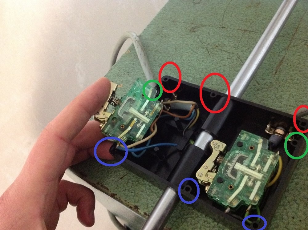

На какие отверстия крепится коробка с концивиками b20. Может когда припаивали геркон случайно не тем концом вставили штангу, может кабель от геркона должен быть со стороны пресс-формы?
На какие отверстия крепится эта коробка к зеленому кожуху?

На задней стенке концевиков два паза, на зеленой крышке- два выступа . Болтами не крепится.

Alkor писал(а):На задней стенке концевиков два паза, на зеленой крышке- два выступа . Болтами не крепится.
На коробке фиксаторы симметричны или есть смещение?

пазы под крепление симметричны, по середине. вариант того, что b20 перевернут - исключается, т.к. если его перевернуть на 180 градусов, то ничего не меняется.
