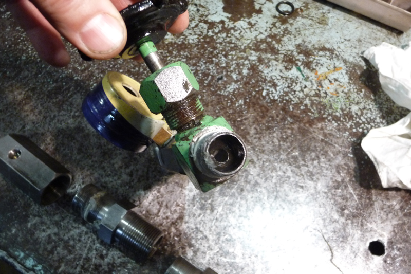

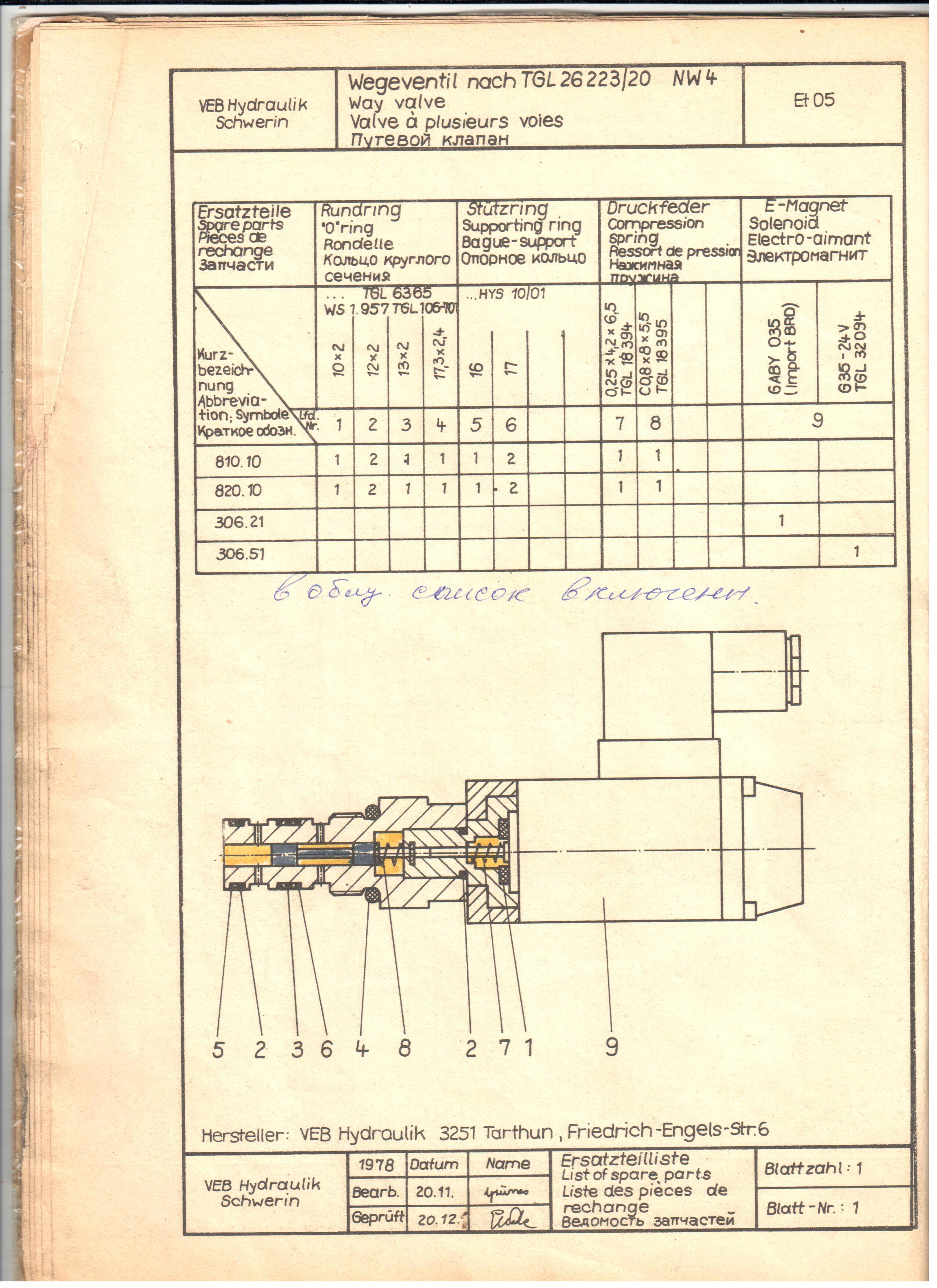

Приблуда конечно уникальная. Но на войне как на войне. Что касается ВД01. С этого и планировал начинать.Тем не менее это уже успех. с чем и поздравляем. Что делать: 1. Разобрать иглы осмотреть седла. 2. Затянуть иглы на мах. ВД01.1 и ВД01.2 посмотреть общее давление.3. На золотниках У0311 и У 0281 растянуть пружинки которые просели. что бы они вернули золотнички в тупиковое положение. 4. еще раз проверить резинки на этой паре все. 5. ну и если золотники подношены ни чего не поможет. там достаточно не больших утечек что бы основной клапан на них отреагировал. Убедитесь в этом когда все попробуете путем перестановки с другой машины.

Отсоедините магнит и слегка осторожно растяните пружинку. Замените колечки. Проверить иголки клапанов прямого действия ВД01.1 и ВД 01.2 можно так:1. Выкрутите их из своих штатных мест. 2. соберите напрямую ВД01.4 и вместо ВД 01.4 по очереди закрутите ВД01.1 потом ВД01.2. Тем самым вы их проверите. И если давление будет то причина в золотничках. Поробовать растянуть пружинки РТИ кольца. И ВСЕ. Износ по шейке золотничка и внутри отверстия вы не исправите. Искать другие.ЗЮМ писал(а):Приблуда конечно уникальная. Но на войне как на войне. Что касается ВД01. С этого и планировал начинать.Тем не менее это уже успех. с чем и поздравляем. Что делать: 1. Разобрать иглы осмотреть седла. 2. Затянуть иглы на мах. ВД01.1 и ВД01.2 посмотреть общее давление.3. На золотниках У0311 и У 0281 растянуть пружинки которые просели. что бы они вернули золотнички в тупиковое положение. 4. еще раз проверить резинки на этой паре все. 5. ну и если золотники подношены ни чего не поможет. там достаточно не больших утечек что бы основной клапан на них отреагировал. Убедитесь в этом когда все попробуете путем перестановки с другой машины.

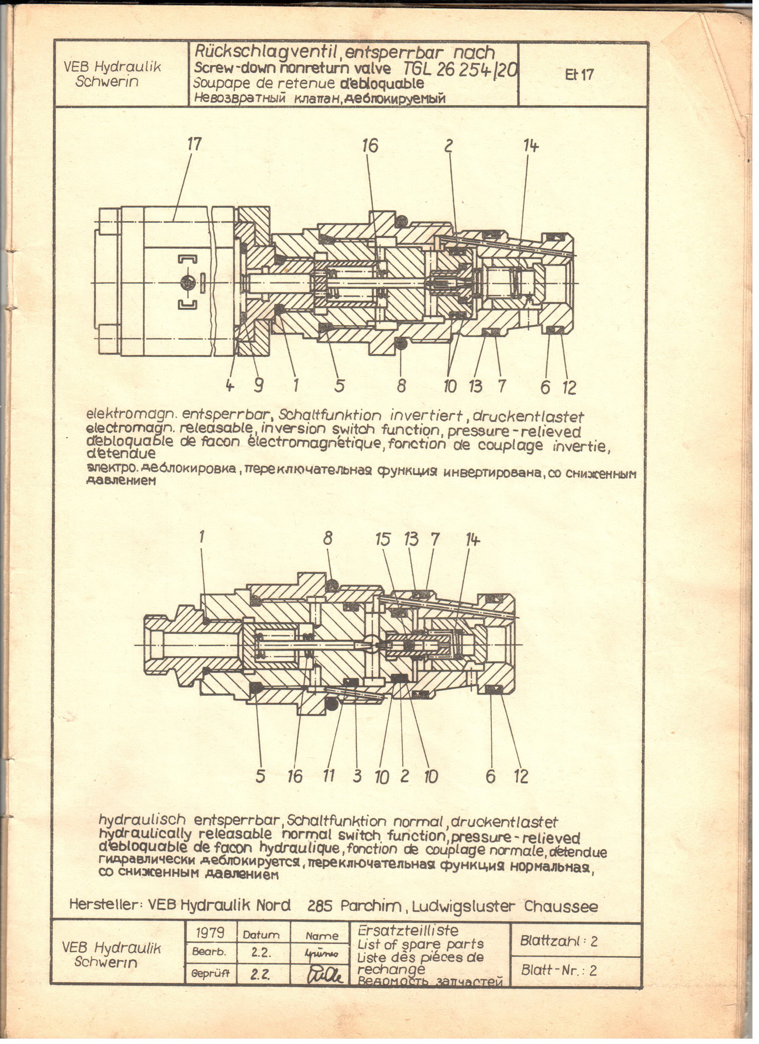

СКАН путевого клапана скорее не этот а с защиты инструмента- они разные. По схеме распределения жидкости. но устройство одно. Разные золотники. ( для справки) А вообще путевые клапана выкручивали? Кольца РТИ меняли? Которые Справа- или только иглы прямого действия.????? Слева.

В принципе эти иглы -клапана продаются и путевые клапана то же. Немцы там рядом на крайняк купите. Но 120 на У31 все равно маловато. но и с этим при необходимости можно разобраться.

ВД01.1 и ВД01.2 разбирали полностью. Визуально очень не понравились иглы-поршеньки. Уж больно они какие то затертые. Пружинку не растягивали, но я боюсь что это ничего не даст. РТИ поменяли сразу. Сегодня попробуем после смены с здоровой машины перекинуть эти элементы и посмотрим , что будет.

Ребята, подскажите где можно купить клапан 04-307.21/81.1/10 TGL 26223/20 - 2шт. В Виннице таких нет.

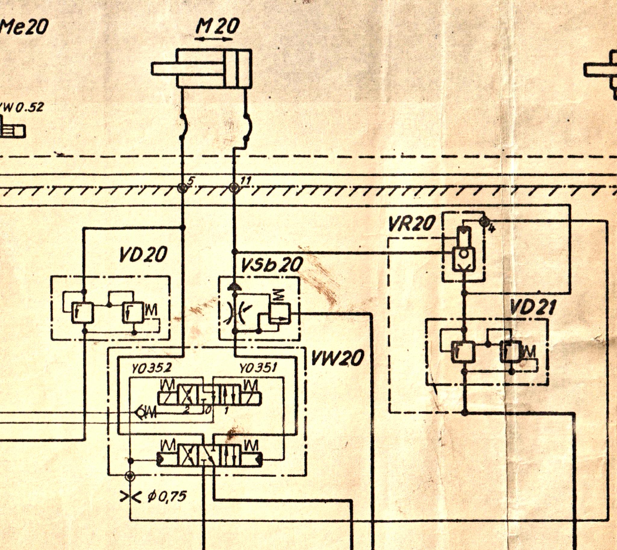

Есть ещё одна проблемка, которую хочу завтра попробовать решить. Машина перестала реагировать на ВД21 (регулировка противодавления). Грузит сейчас хорошо, вопросов нет. Но червячёк грызет- ведь что-то не так. Спать не дает))). Попробую завтра его выкрутить посмотреть, что и как.

Думаю вы на правильном пути. ВД21 похоже постоянно открыт на слив (возможно заклинило основной поршенек в открытом положении. В свою очередь ВР20 управляемый гидрозамок отрабатывает нормально, иначе бы пропало давление впрыска. Посылаю скан гидрозамка внешне похожего один в один на замок прижима сопла ВР30. Отличаются внутри. Если замок подпора-впрыска ВР20 при давлении в линии управления закрывается, то замок ВР30 работает наоборот при давлении в линии управления открывается. ( при ремонтах путают) Ноходятся не далеко друг от друга. нижний вроде на удержание силы прижима механизма впрыска -прижима сопла.Который повыше на подпор-впрыск. На замках есть номер и ТГЛ. Спишите и пометьте на схеме. что бы не путали при ремонтах. ВД21 попробуйте поменять местами с ВД20 -регулятором давления принудит. отв. шнека. Они вроде одинаковые. Для проверки без предварительного вскрытия клапана предохранительного.

Болячки у ВД21 могут быть такие же как и у всех предохранительных клапанов всех марок мира в том числе и как у ВД01.

Говоря об управляемых обратных клапанах, не понятно о какой линии управления я обмолвился. Поясняю - имел ввиду вход потока через штуцер снаружи с улицы. А не линию внутри клапана с торца внутри блока.

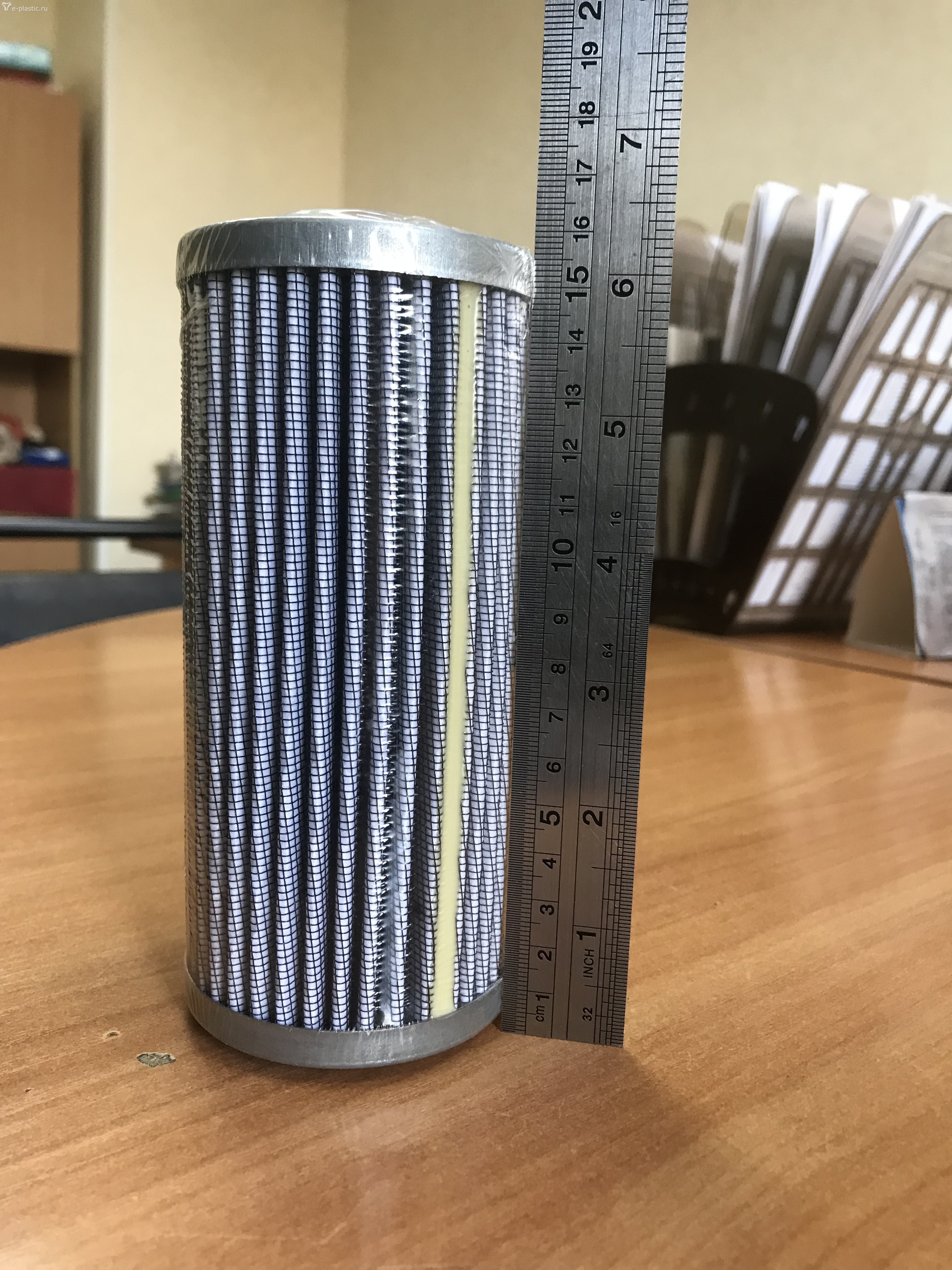

Вячеслав! Мне нужен 1 исполнения? О каких вставках на втором рисунке идет речь? Машина 170\55D. Вставки идут с фильтром?ЗЮМ писал(а): 06 дек 2013, 17:01 На словах скажу об оригинале: Два слоя. Первый белый материал похожий на парашютный шелк- тонкая очистка. Второй Гармошка основание из толстой лески сплетенной. Основа несущая нагрузку потока. На торце опорной шайбы маркировка. Других не бывает. Остальное все аналоги. пусть даже и не плохие. в любом случае за этим надо пристально следить. Были фото в письмах. Но удалены. Не нашел.

Re: Пропадает давление в KuASY 400/100
А который стоял, вставки там есть? Если есть. То второго исполнения. Первому исполнению вставки не нужны. Их можно и выточить если что. Вставки, не знаю в комплекте или нет. Оригинальные не приобретали. Брали аналоги. Г. Пушкино. И г. Калуга. Сейчас и на заказ делают. Надо гуглить. У второго исполнения ВН диаметр просто больше, тогда используют вставки втулки. Вот и все. Волговский подходит но он картонный. Ставили но картон был какой то усиленный. Две недели работы. Потом есть риск разрушения и вылета в бак кусков.
Там нечего не стояла. Открыл только магниты увидел.Так что про вставки не знаю. А второго исполнения он же с одним отверстием? А на Вашем рисунки он с двумя.ЗЮМ писал(а): 03 апр 2023, 16:42 А который стоял, вставки там есть? Если есть. То второго исполнения. Первому исполнению вставки не нужны. Их можно и выточить если что. Вставки, не знаю в комплекте или нет. Оригинальные не приобретали. Брали аналоги. Г. Пушкино. И г. Калуга. Сейчас и на заказ делают. Надо гуглить. У второго исполнения ВН диаметр просто больше, тогда используют вставки втулки. Вот и все.
От чего так происходит?ЗЮМ писал(а): 03 апр 2023, 16:42 А который стоял, вставки там есть? Если есть. То второго исполнения. Первому исполнению вставки не нужны. Их можно и выточить если что. Вставки, не знаю в комплекте или нет. Оригинальные не приобретали. Брали аналоги. Г. Пушкино. И г. Калуга. Сейчас и на заказ делают. Надо гуглить. У второго исполнения ВН диаметр просто больше, тогда используют вставки втулки. Вот и все. Волговский подходит но он картонный. Ставили но картон был какой то усиленный. Две недели работы. Потом есть риск разрушения и вылета в бак кусков.
Вот предлагают но они с одним отверстием.ЗЮМ писал(а): 03 апр 2023, 16:42 А который стоял, вставки там есть? Если есть. То второго исполнения. Первому исполнению вставки не нужны. Их можно и выточить если что. Вставки, не знаю в комплекте или нет. Оригинальные не приобретали. Брали аналоги. Г. Пушкино. И г. Калуга. Сейчас и на заказ делают. Надо гуглить. У второго исполнения ВН диаметр просто больше, тогда используют вставки втулки. Вот и все. Волговский подходит но он картонный. Ставили но картон был какой то усиленный. Две недели работы. Потом есть риск разрушения и вылета в бак кусков.
- Эксперт Гидравлик
- Сообщения: 5750
- Благодарил (а): 620 раз
- Поблагодарили: 842 раза
Раз такие есть, должны быть и сквозные. Можно прикинуть. Тогда обратный клапан не будет работать. Канал к нему будет закрыт. Если поставить отверстием вниз. И крышка не сядет до конца. Надо будет стачивать бурт. И повнимательней посмотри. Вставка есть? внутри посмотри в коробке. бывают там остаются. В принципе то что дают приладить можно, сточить бурт у крышки. Но защиты от разрушения лишаемся. Может и коробку всю разорвать. С одним отверстием фильтр для всасывания. Всасывающий. Можно в принципе и коробку и коробку поменять, возни много. Принцип работы такой. С обратным клапаном защиты от разрушения коробки и фильтра.
