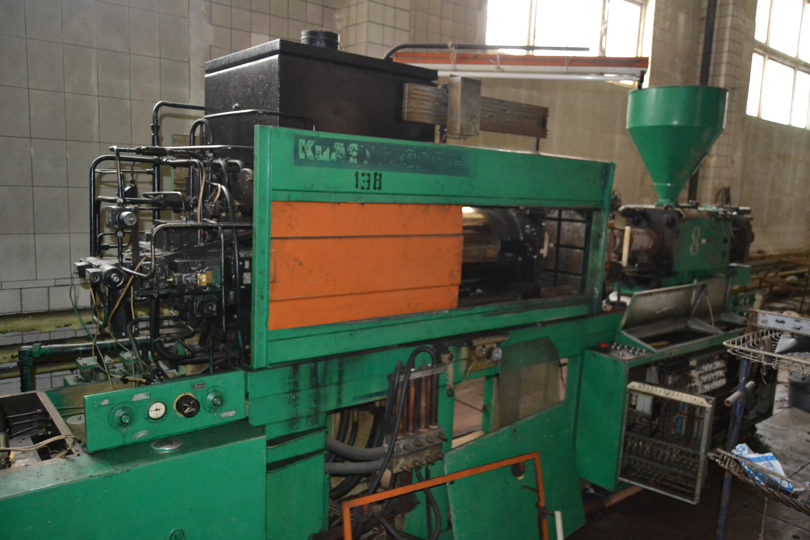

#101 Сообщение Maxx10 » 24 дек 2013, 08:24
Добрый день!
Продолжаю изучать поломки, которые существуют на Куаси 630\160.
Уже более или менее изучили этот станок.
Но он всегда преподносит новые вопросы.
Сегодня появилась новая проблема.
Форма смыкается и сразу же отходит назад.
Проверили:
- магниты рабоают нормально. Пробовали отключать питание на размыкание. Эффекта не дало. Форма отходит назад.
- проверили все пружины на магнитах и клапанах. Сломаных или просевших нет.
- концевики все тоже в порядке.
На этом пока сотановились.
Не понятно куда двигаться дальше.

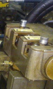

#116 Сообщение Xenomorph » 03 дек 2014, 11:28
сделано. проворачивается легко как в одну, так и в другую сторону. При кратковременном включении ощущение что давление мгновенно нарастает и двигатель захлебывается. После остановки делает несколько оборотов назад. Вот такие пончики.
Но это еще не все, стала вторая машина, тоже Куаси 1400, только третьего поколения. Симптомы:
!. На момент вызова меня в цех форма была полностью сомкнута. На команды (сомкнуть, разомкнуть) не реагировала - как оказалось впоследствии концевик 4021 сработал, выдвинут шток.
проверил давление (если б я знал какое!) 10Мпа (сохранялось при отключении мотора).
2. стравили масло, шток (который включал 4021) вернулся в исходное.
3. включили, раздвинул форму - и вдруг она пошла самостоятельно на смыкание. Магниты при этом выключены.
Вот теперь даже не знаю с кого из двоих начинать...

Re: KuASY 1400/250
#117 Сообщение Xenomorph » 03 дек 2014, 15:35
1)у101 и у102 снимал - не залипли (снимал, не поленился, что б узнать как устроены)
2) крутилки раскрутил, коромысло придерживал... никакого эффекта
3) фазы проверил первым делом (я ж электронщик все таки...)
4) VD1.5 вот сейчас в поисках - где он расположен???
5) температура в цеху плюсовая - не менее +10.
Манометры еще не приехали :(

Re: KuASY 1400/250
#118 Сообщение Xenomorph » 03 дек 2014, 16:36
И с маленькой, малозначительной победой меня :) Вторую машину запустил. Дело оказалось в у111 магните, точнее в его распределителе. Хотя это поставило новый вопрос. Золотник при повороте вдоль оси в определенном положении начинает очень туго ходить (пальцами фиг сдвинешь) а если провернуть то двигается легко - лечится ли это, если да то как?
je me appelle Aleksey

#119 Сообщение ЗЮМ » 03 дек 2014, 17:51
Xenomorph писал(а):И с маленькой, малозначительной победой меня :) Вторую машину запустил. Дело оказалось в у111 магните, точнее в его распределителе. Хотя это поставило новый вопрос. Золотник при повороте вдоль оси в определенном положении начинает очень туго ходить (пальцами фиг сдвинешь) а если провернуть то двигается легко - лечится ли это, если да то как?
Золотник по месту при помощи пасты ГОЙЯ с керосином разгонять поворачивая руками до легкого хода. Посмотреть в увеличительное стекло на предмет трещин. При необходимости заменить. Шлиф шкурки не применять. По поводу первой машины: ВД1 находится в фронтальной плоскости блока нагрузки. Слева градусник температуры масла. Справа панель манометров. Увидите два клапана блочного исполнения один над другим. Верхний ВД1 Нижний вд9. распустите верхний клапан. Запустите двигатель. если двигатель нормально запустится, нагружайте постепенно ВД1. И следите за давлением по манометру. Если давление будет расти. То у вас скорее всего застрял большой золотник под пилотом управления У101-У102. Так как при работе в холостую масло от насоса проходит через большой распределитель на слив в бак. если золотник в нейтральном среднем положении.
