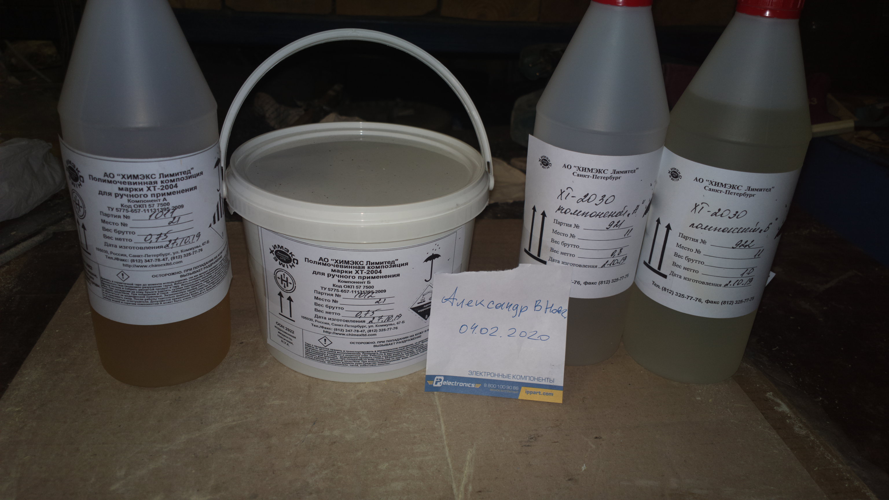

- Благодарил (а): 12 раз
- Поблагодарили: 1 раз
Re: Износоустойчивый пыльник.
Обещал попробовать полимочевину. Купил перед Н.Г. Вот такую, см. вложения. В пределах недели, попробую, и сделаю отчет.
- За это сообщение автора Александр в Новг поблагодарил:
