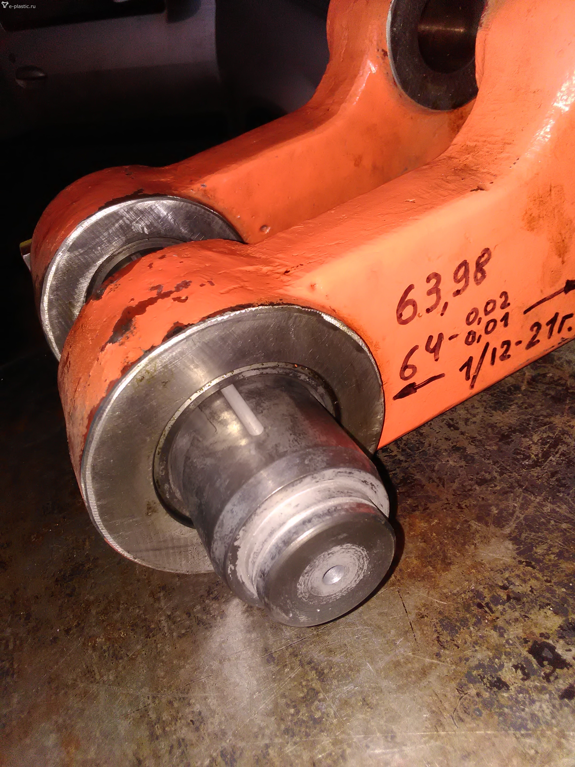

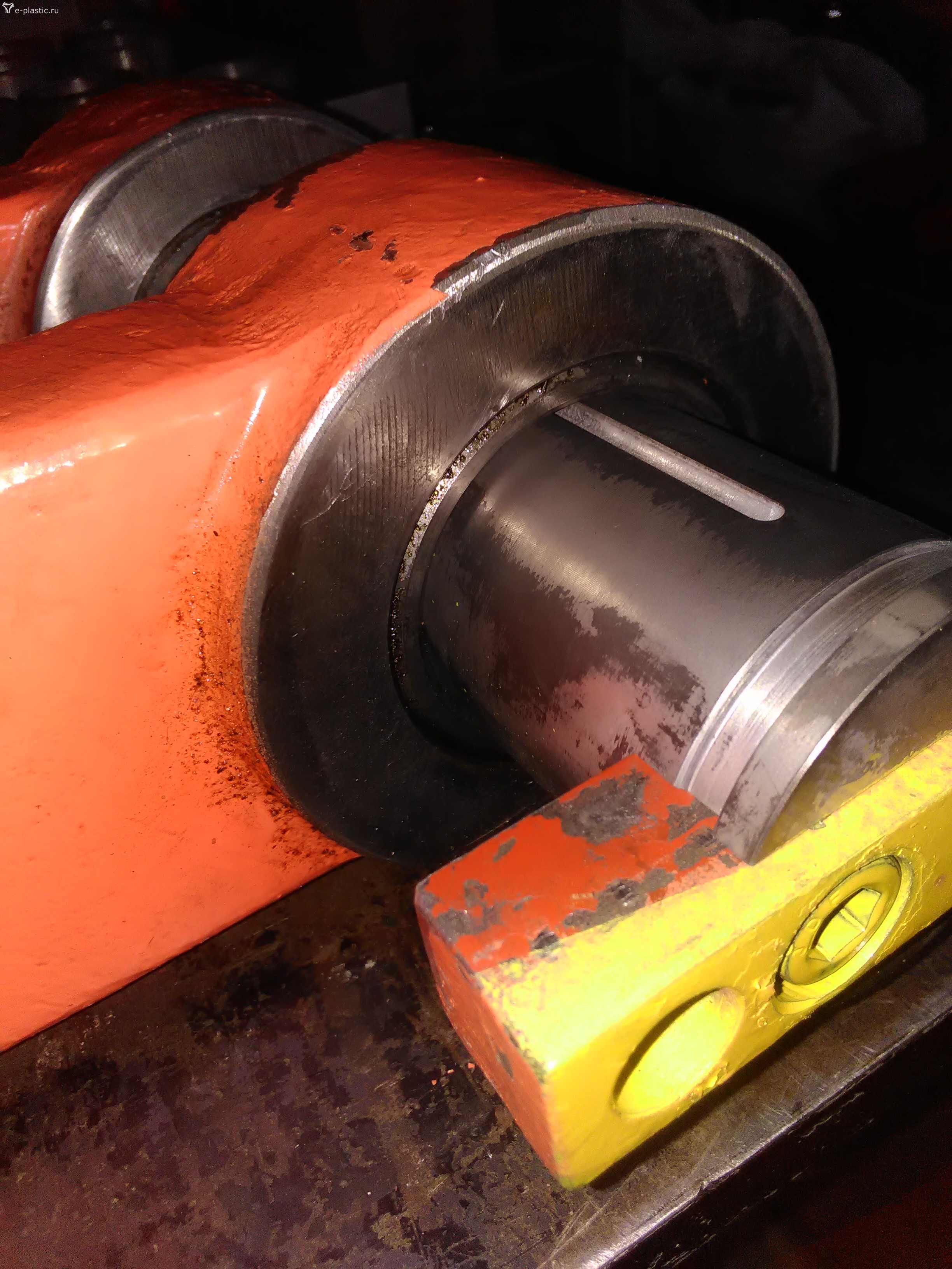

#61 Сообщение ЗЮМ » 01 фев 2021, 22:03
Чугунные втулочки сели на место очень хорошо. На этом хвастовство наше завершается :-):

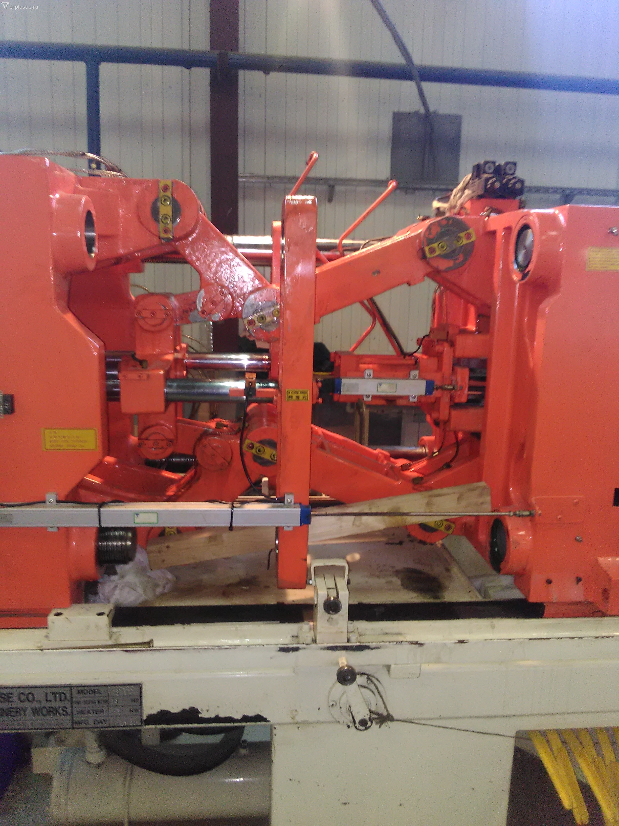

#63 Сообщение ЗЮМ » 06 фев 2021, 01:52
Куаси 410/100 готова.

#64 Сообщение ЗЮМ » 06 май 2021, 21:38
Три месяца круглосуточной работы. Нареканий нет. Смазываем через прессмасленки графиткой 2 раза в неделю. Сильно не насилуем изделия этого не просят. Общим есть смысл этим заниматься. Ремонтом КРМ своими силами. Две 410/100 и две 175/50.

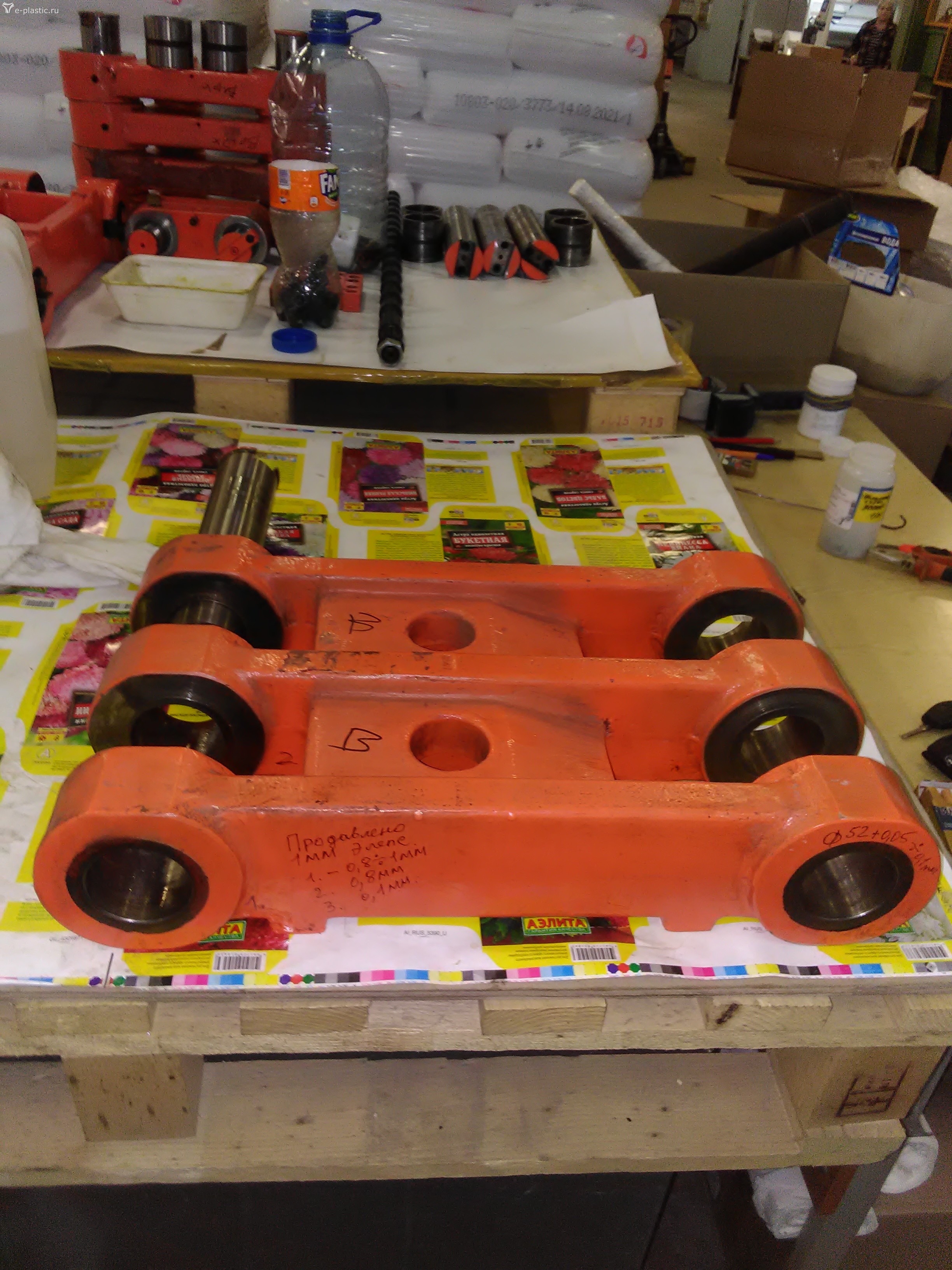

#66 Сообщение ЗЮМ » 11 дек 2021, 11:16

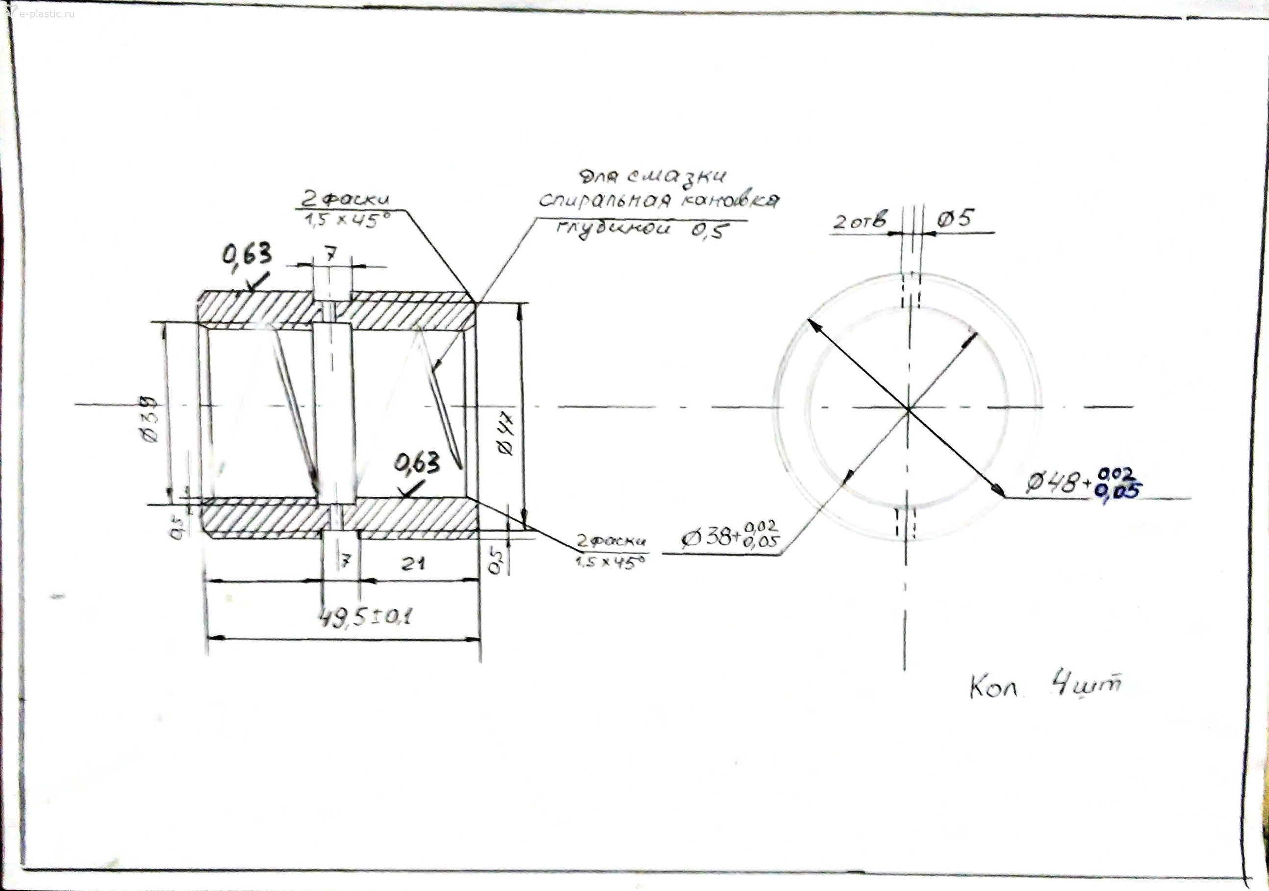

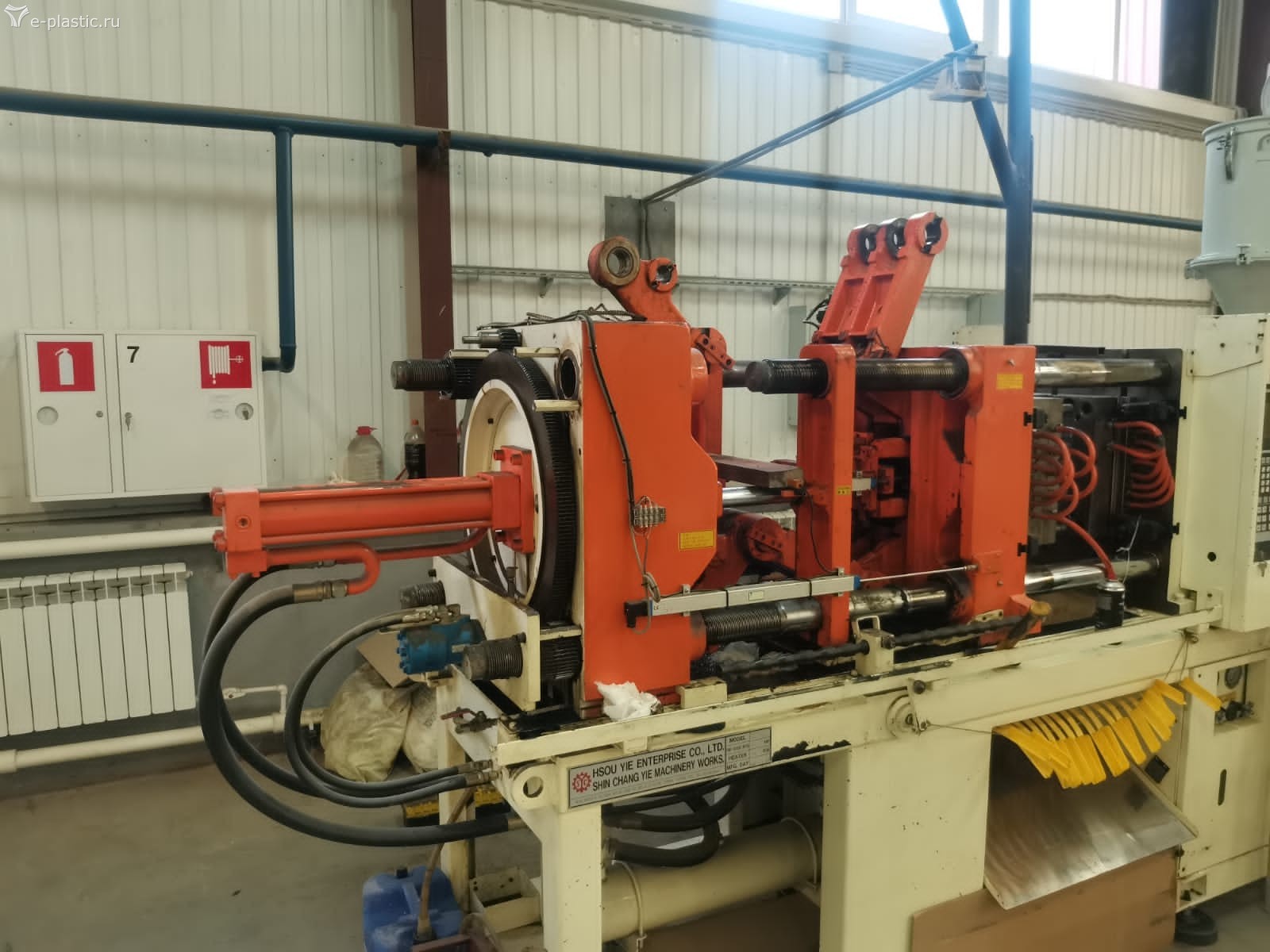

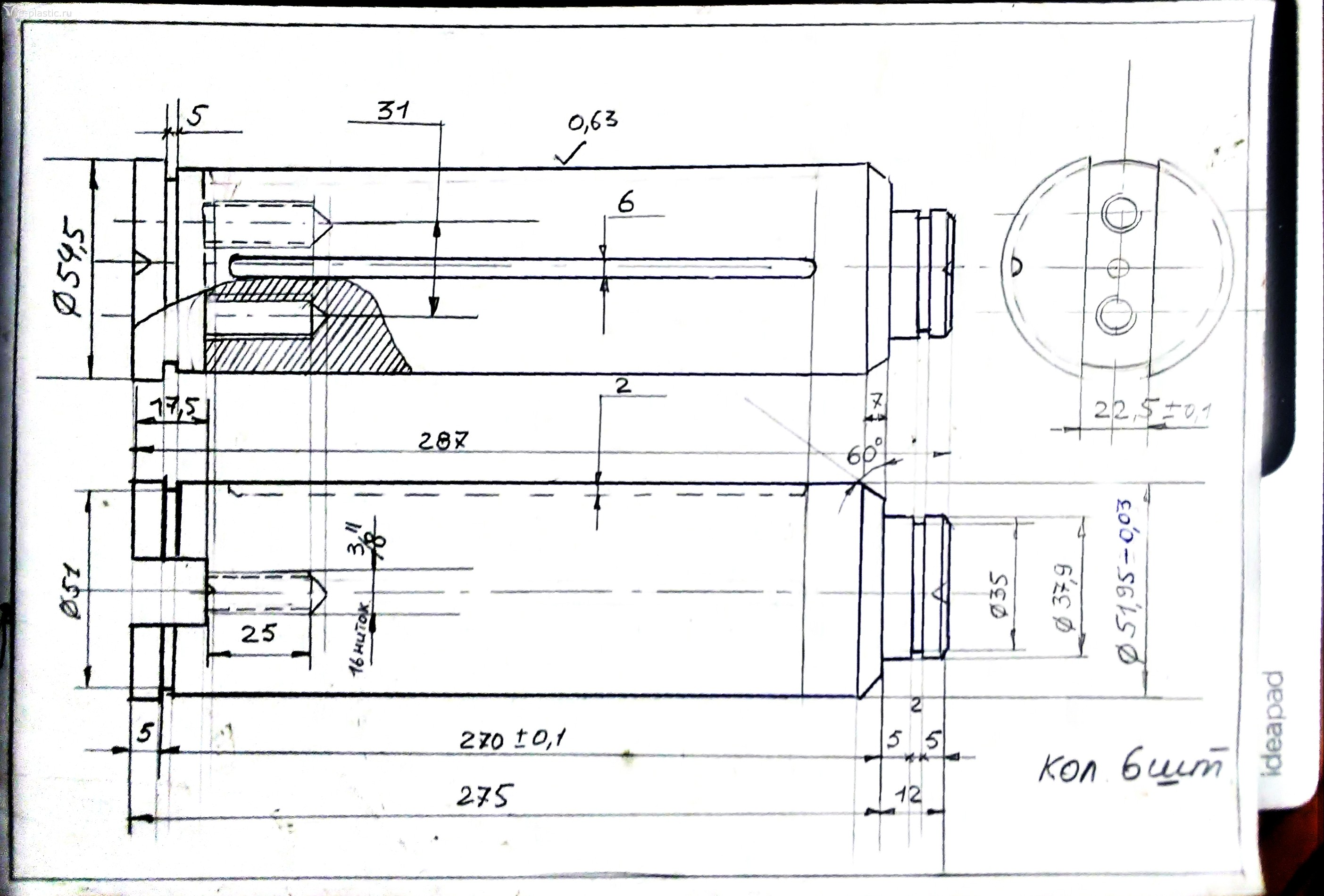

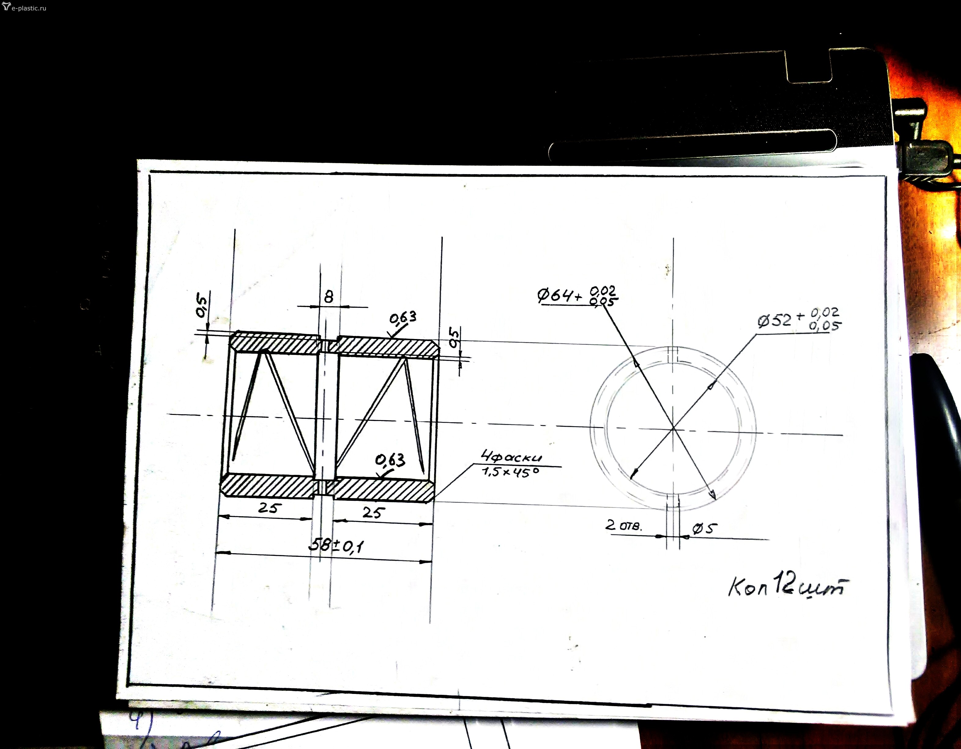

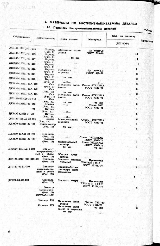

Ценник на сегодняшний день на детали КРМ. Машина Тайвань. Родной комплект КРМ 4000 $. Москва и область. 147000 руб без стоимости металла.
1. Втулка ф64 - 2250р./шт.
2. Втулка ф48 - 2250р./шт.
3. Болт ф54х285 - 11200р./шт.
4. Болт ф44х285 - 11050р./шт. БОЛТ - палец. Мониторим ждем других предложений Сравниваем. Думаем. И все таки узлы КУАСИ самые удобные в ремонте. Ни чего лишнего. Минимум операций по обработке. Дешевле.

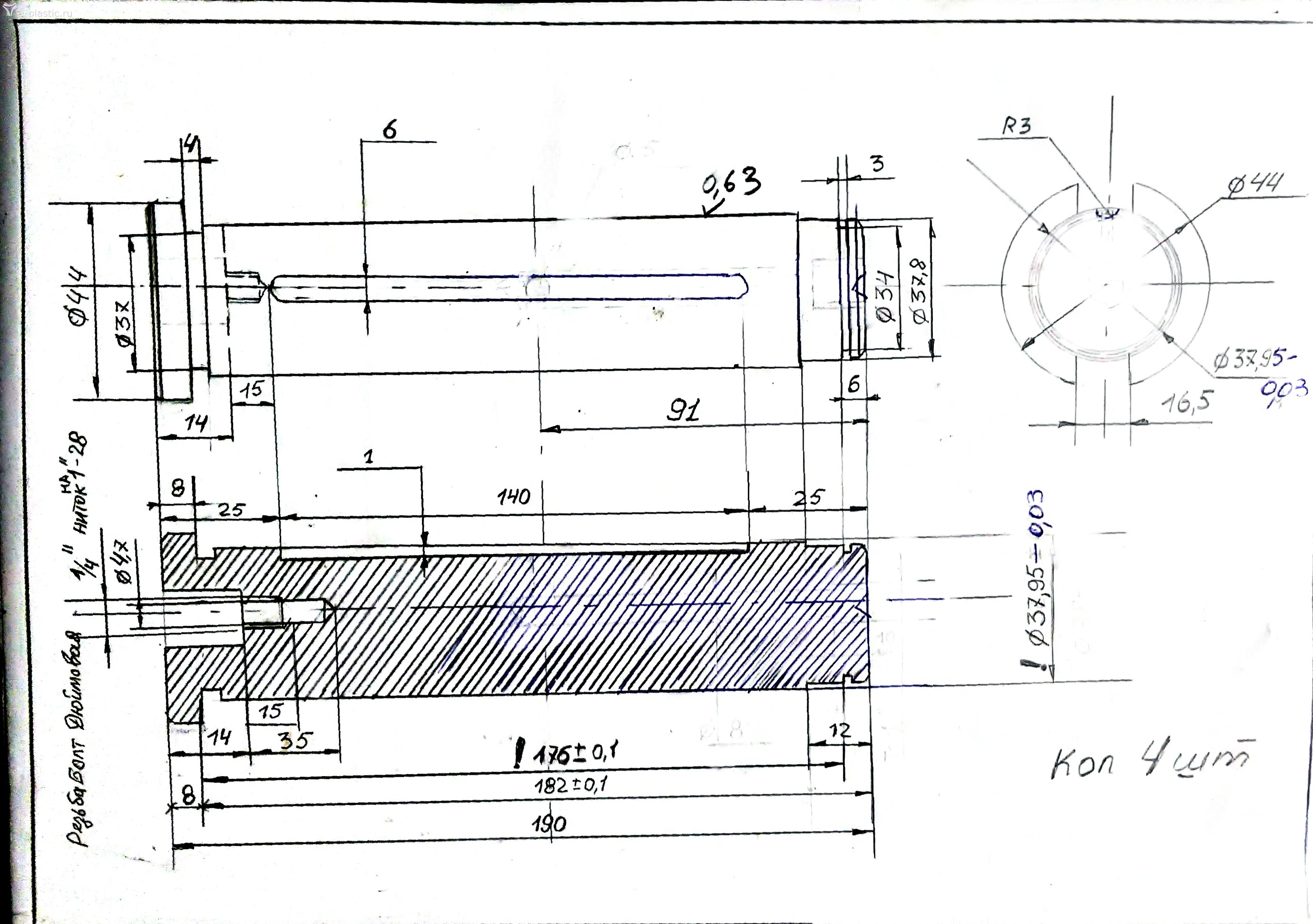

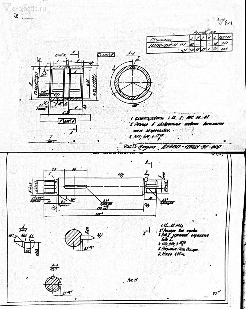

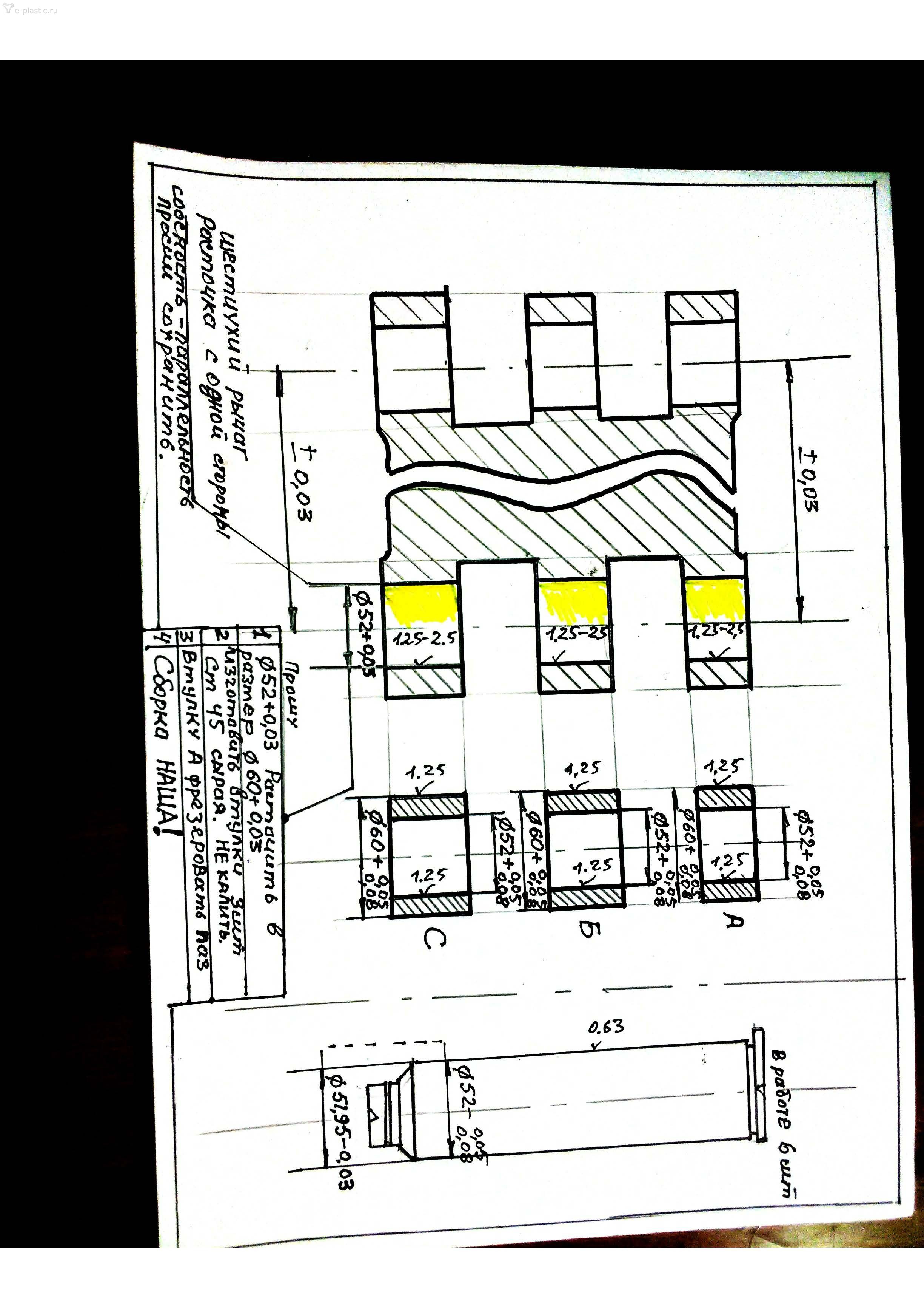

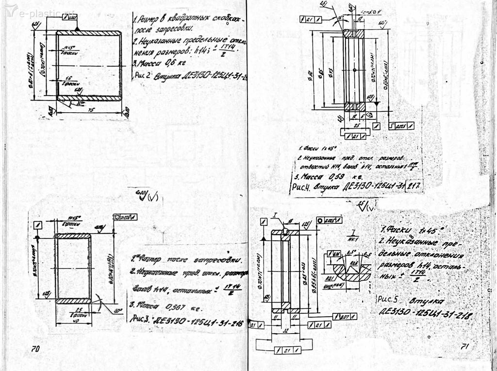

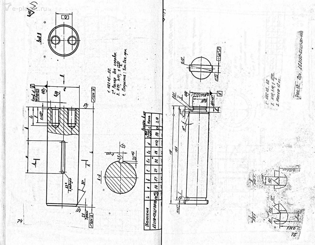

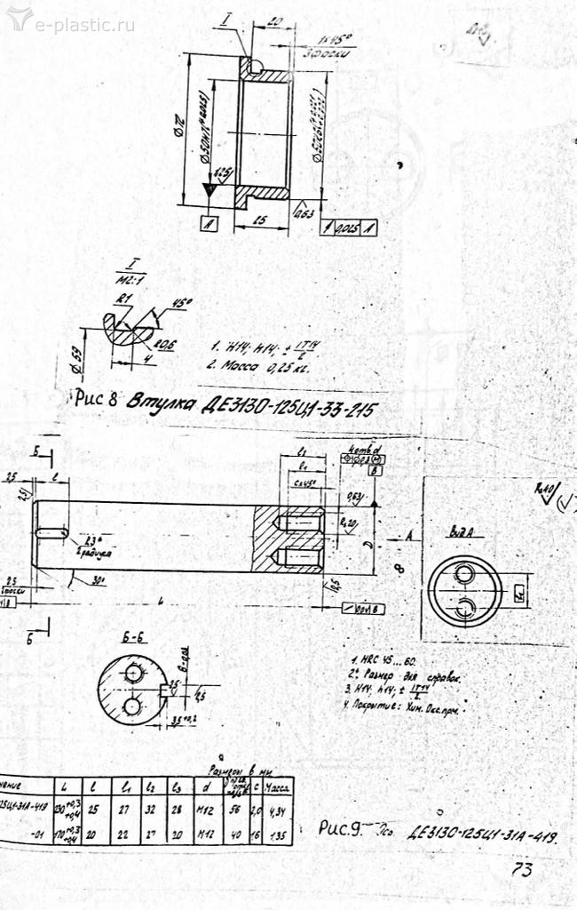

Чертежи для справок и подробностей используя опыт г. Хмельницкого. ТПА серии ДЕ.

1. втулка 1 шт Сталь 20Х HRC ф64мм, L 58мм - 15 700 руб
2. втулки 1 шт Сталь 20Х HRC ф48мм,L 49.5мм - 11 400 руб
3. палец (ось) сталь 40ХН2МА, HRC, 1 шт ф60мм,L 275мм - 19 025 руб
4. палец (ось) сталь 40ХН2МА, HRC, 1 шт ф44мм,L 190мм - 15 200 руб
Цены указаны без учета НДС 20%.
Срок изготовления деталей до 25 р/б. Калькулятор мой задымился :-) 26 деталей на сумму 490000руб. Ейбогу не вру. С металлом и НДС. Чинить будем на субботниках.

#72 Сообщение ЗЮМ » 15 дек 2021, 21:04

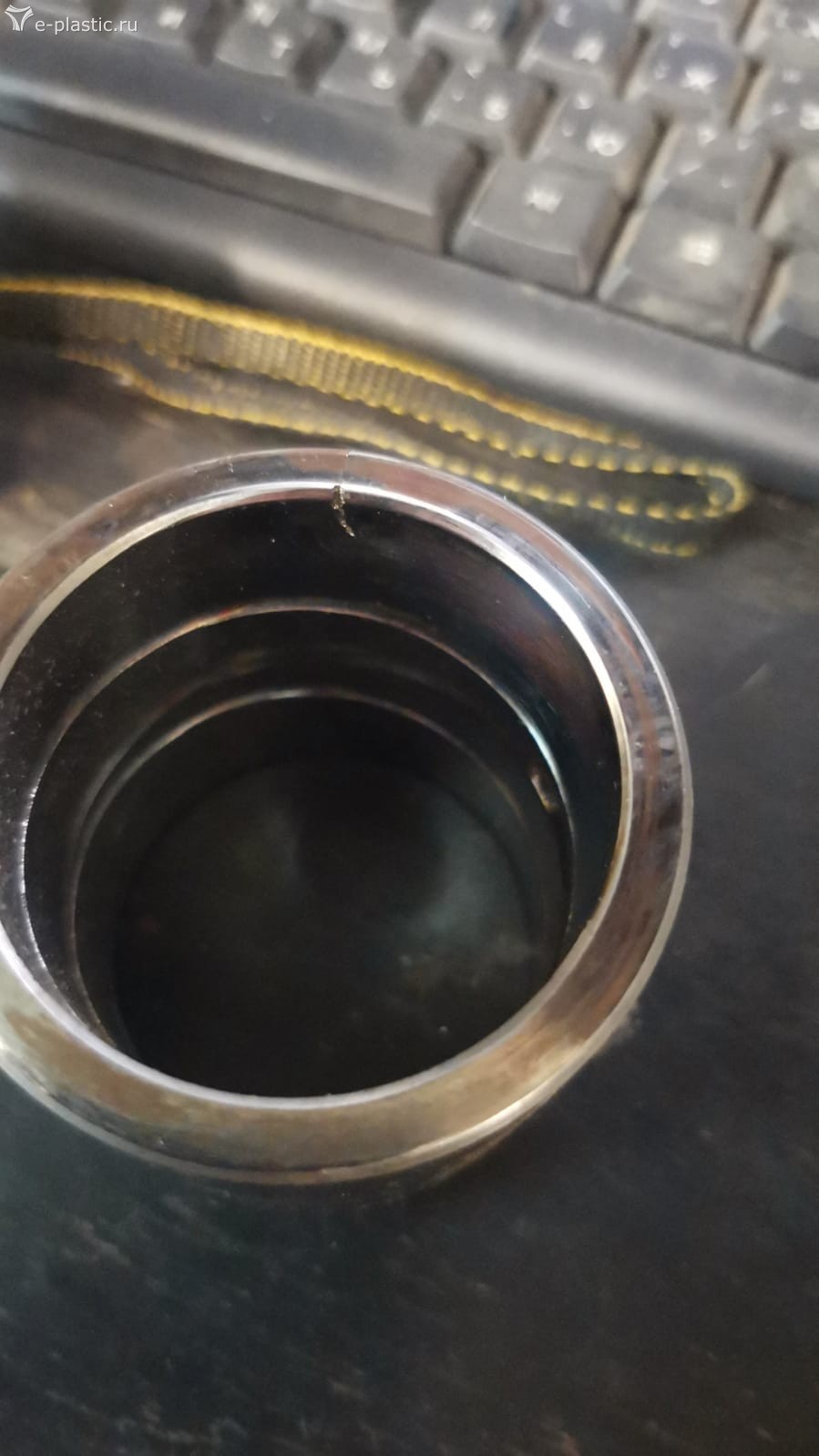

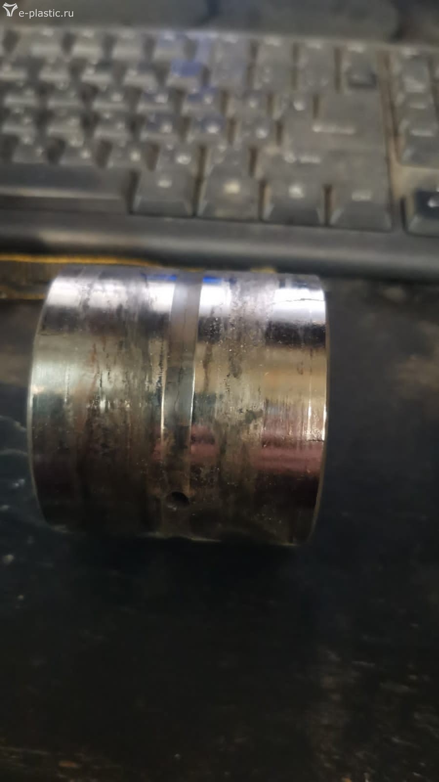

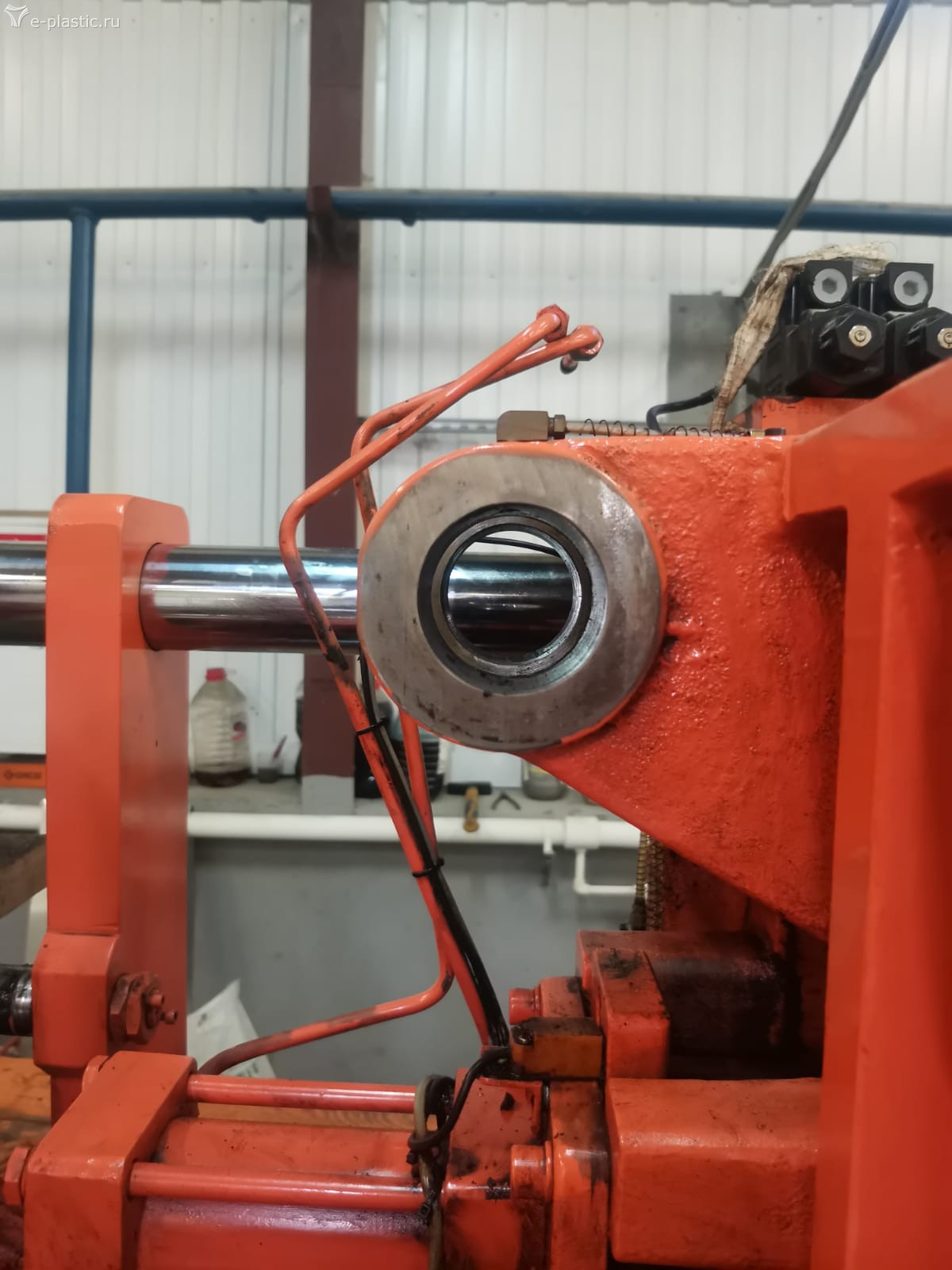

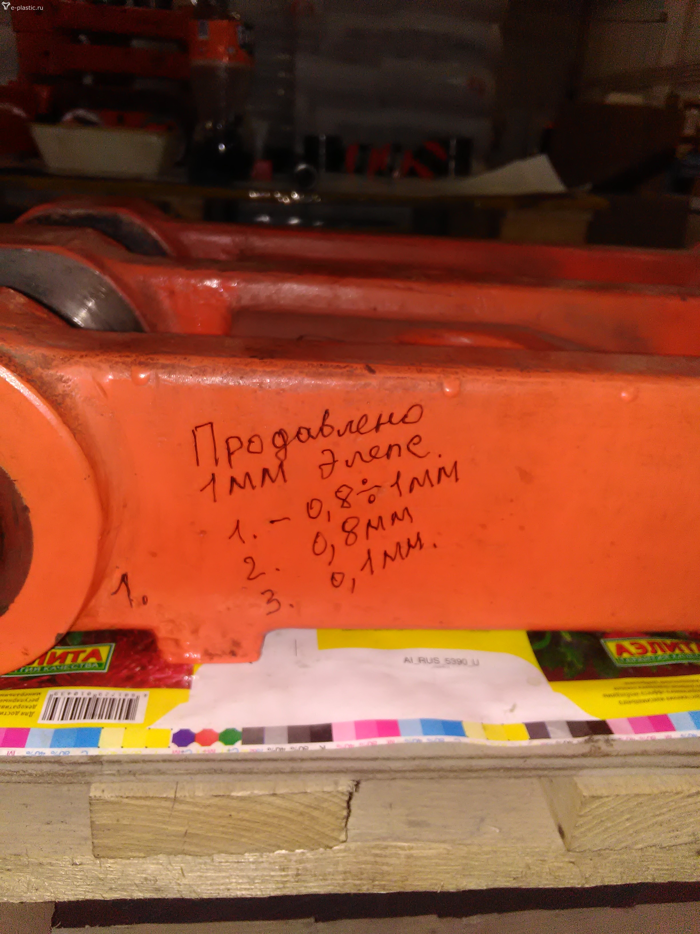

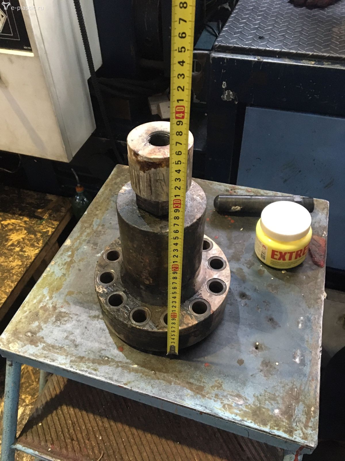

Восемь лет работы. На втулках микротрещины. Значит не зря заказан полный комплект. Закалка НRC 42-44 плюс азотация НRC 60.
Проверили твердость Тайваня. HRC 58. Послушав бывалых, узнали три варианта ремонта узлов с направленным давлением и вращением. Прессов и силовых машин.1. Ось тверже- втулка мягче при удобстве замены втулки.2. Ось мягче- втулка тверже при удобстве замены оси. 3. Обе детали твердые. Твердость НRC 45- низкий ресурс. Год полтора.Твердость около 58-60 ресурс на порядки выше. Пять лет и более.Разница по цене только по твердости в 40000. Вполном комплекте на ТПА. Исходя из азотации 700р. За 1 кг веса. Вот такие данные нашей разведки и исследований. С нового года вроде грядет рост ещё в цене. Мы пошли путём завода изготовителя. Ждём детали.

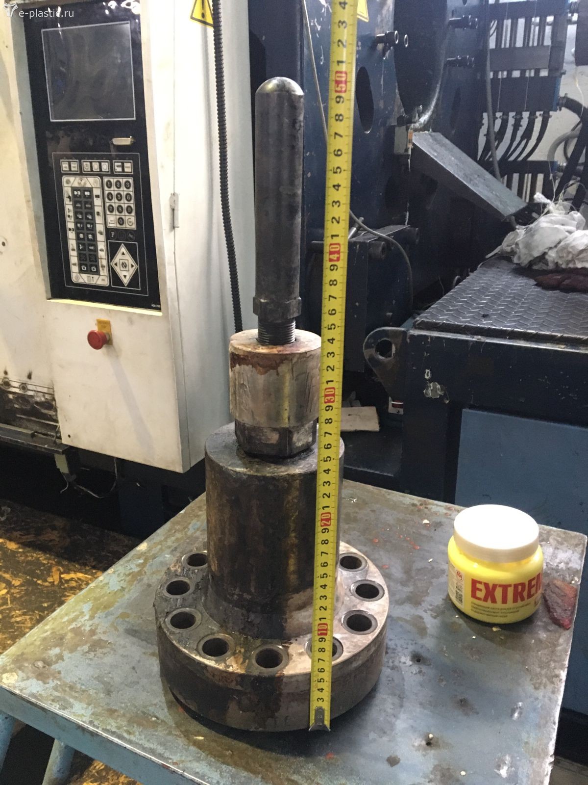

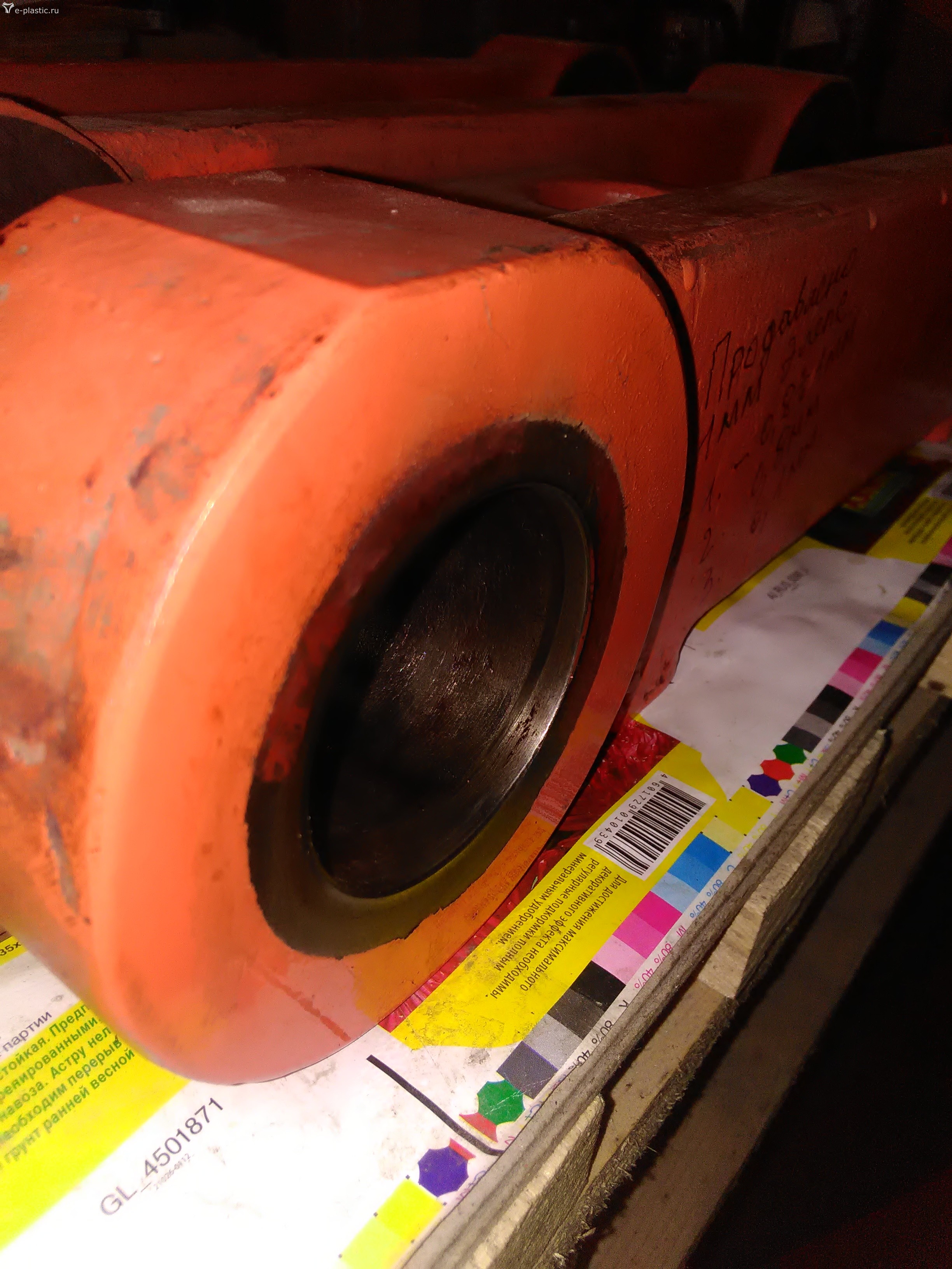

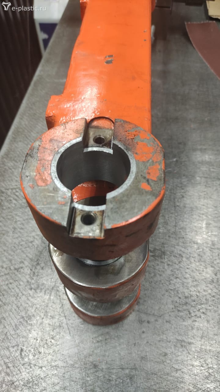

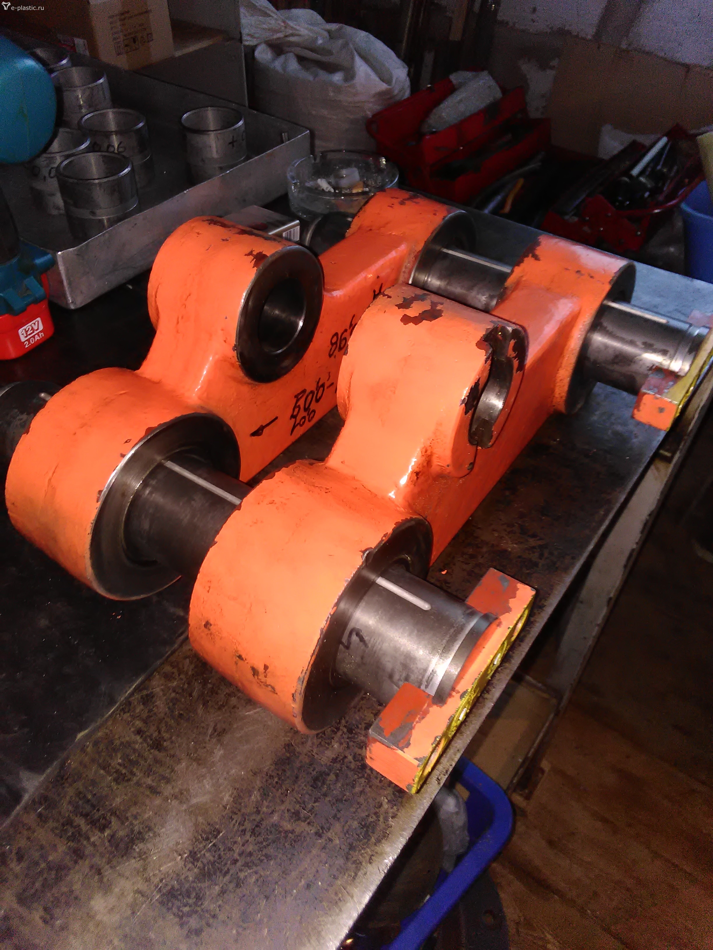

И снова о ремонте КРМ и наших трудностях с обеспечением запчастями. Вопрос решили. Не дёшево. Заказали втулки и пальцы. Один шестиухий рычаг в расточку с завтуливанием с целью восстановления геометрии детали. Половина если не больше красивых сайтов по металлообработке пустышки. Кто мониторил знает. Начинаешь звонить и начинается, такую точность не обеспечим, ой станок продали и....или ценник космический. И ещё раз просим поделиться контактами координатно горизонтальной расточкой адекватных исполнителей в Москве и области. Будем благодарны. ЧПУ фрезер у многих но он не все задачи и гобариты решает.

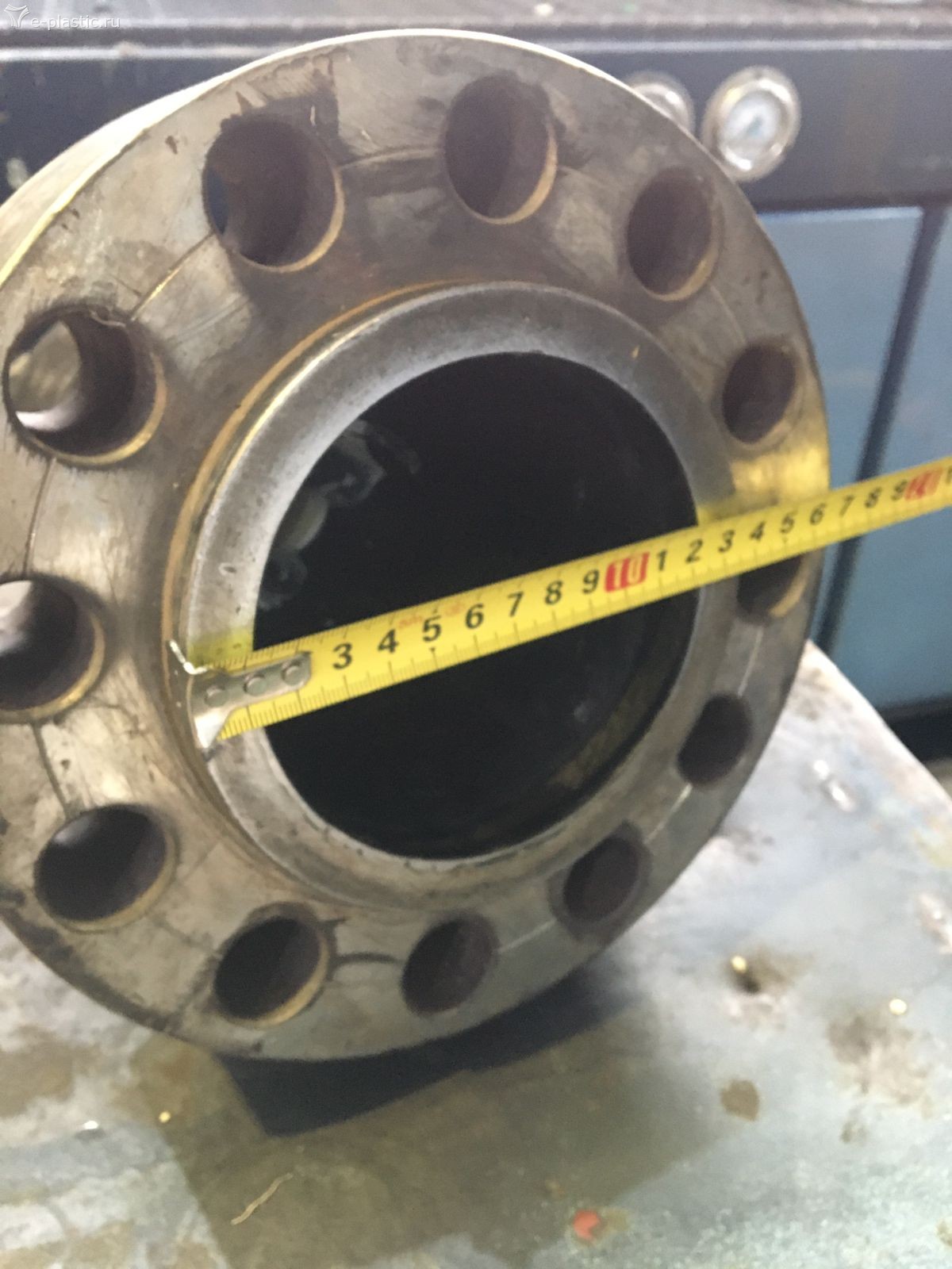

Требуется приобретение расточной системы. Со слов исполнителя работ. Что за штука покажем чуть погодя. Думаю что то навроде борштанги с микроподачей. Это не совсем то. У той возможность расточки до 280 мм в глубину. стоимость 50-55000 р. ну а как базу создать. Надо вкладываться :-): ЧИЖ небось думает, ЗЮМ опять само рекламой занимается. А вот и нет. Личным примером будем делать то что давно надо было делать. Жизнь коротка, надо успеть :bra_vo:

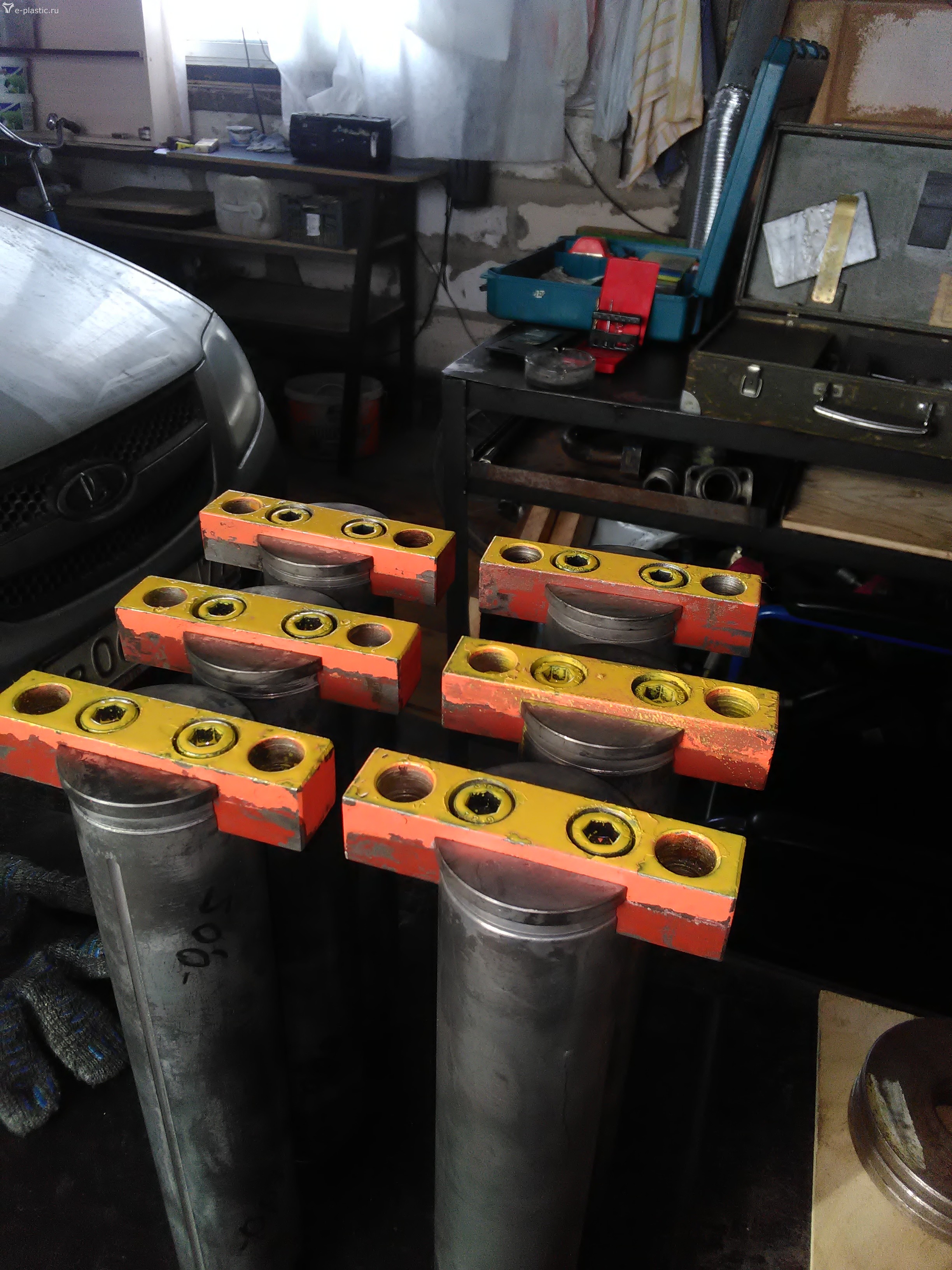

Брали на АлиЭкспресс. В зависимости от конуса ценник от 11 000 р. Но этим Вы не добьетесь 100 соосности. Мы делали так: На расточном, крепили, рассверливали сверлом, проходили развертками, и получали желаемый результат. Втулки делали под нужный нам размер. Но как правило, сами рычали не разбивает, разбивает втулки.

ЗЮМ писал(а): 13 дек 2021, 14:30 Добрый день.
Стоимость изготовления с учетом материала 40Х, 30ХГСА и термической обработкой по HRC 40...44 единиц составит:
1. Втулка ф64 - 4394р./шт.
2. Втулка ф48 - 3290р./шт.
3. Палец ф54,5х285 - 17878р./шт.
4. Палец ф44х190 - 14300р./шт.
Объемная термическая обработка деталей с твердостью по HRC 40...44 единиц.
Если вам нужно больше, можем предложить азотирование с твердостью по HRC 60...65 единиц, стоимость составит 700р/кг без учета транспортных услуг
Ого, я наверно сидя на производстве пропустил что-то глобальное? РФ вошла в состав Японии? Или Газпром решил продавать газ внутри страны по 10000$ за тыщу кубов? Или средняя зарплата у вас на производствах от 5-ки евро в месяц у студента на практике? Мне вот только подобные "идеи" в голову приходят, глядя на эти "расценки". Но если без шуток, то это полный писец. Не, не так - это стая матерых полных песцов. Поз.3, например, у меня будет стоить порядка 6-7 тыс. в пересчете на рубли. И это будет не подъе...ка из 40Х с псевдозакалкой на "40...44", а классика из 40ХН2МА, имеющая нормальную структуру сердцевины и твердость 48-50НRC и хорошие показатели вязкости. Причем за такие деньги мы делаем единичные детали, а не серии. По втулкам аналогично - у нас в 2-3 раза дешевле. И это "правильные" втулки, а не хрень неведомая. Единственное, что действительно сильно влияет на цену - это сроки выполнения. Если нас не "гонят в шею", то мы можем очень оптимально загружать производство и потому даем очень хорошие цены при высоком качестве.
Р.С. Стоимость классического газового азотирования у меня порядка 300руб/кг. Это при том, что на длительности процесса мы принципиально не экономим - основной цикл 72часа + выход на режим + остывание садки в печи с подачей амиака. Всего почти 5 суток. При этом газ у нас для промпотребителей по 1600дол(амиак делают из природного газа), эл/энергия - 0,23евро/кВт(за цикл идет 4000-4200кВтч) и оплата термиста - 3000р/сутки+обычная зарплата. А термистов - двое. И все-равно я не понимаю откуда можно "наколдовать" 700рэ за кг. Не, ну если в громадную печь три оси засунуть и процесс провести, то можно и на 7000р/кг выйти, конечно. Но такие "фантастические" варианты я даже не рассматриваю. Вхождение в состав Японии реальнее :-)
Р.С.2 Выдам вам "секрет" страшный - предварительно закаленные детали из 40Х азотировать вообще НЕЛЬЗЯ. Развивается отпускная хрупкость(резко падает ударная вязкость). Для азотирования есть специальные стали - с молибденом(или ванадием), который препятствует этому процессу. Либо надо азотировать "сырую" деталь, а это тоже хреново - азотированный слой достаточно тонкий и без нормальной "подложки" продавливается в месте контактных нагрузок.

Подход к вопросу у вас правильный. Нужен нормальный горизонтально-расточной станок соответствующих габаритов. Что-то типа 2А622 или ИР800(1200) из советских.
В этих рычагах критически важны межцентровые расстояния. Надо или "выбивать" инфу из изготовителей, или купить один новый рычаг и "снять" с него размеры(кстати, на расточном станке очень удобно это делать).
Мы дофига разных подобных рычагов восстанавливаем. И не только на термопластавтоматы. Очеь много всяких блоков со строительной техники, корпусов с сельхозмашин и пр. Причем в основном импортные. Мы даже специализируемся на отдельных моделях ДжонДиров. Но амеры, как раз, не делают тайны великой из чертежей. У нас есть все необходимые размеры, а это ооочень упрощает решение задачи.

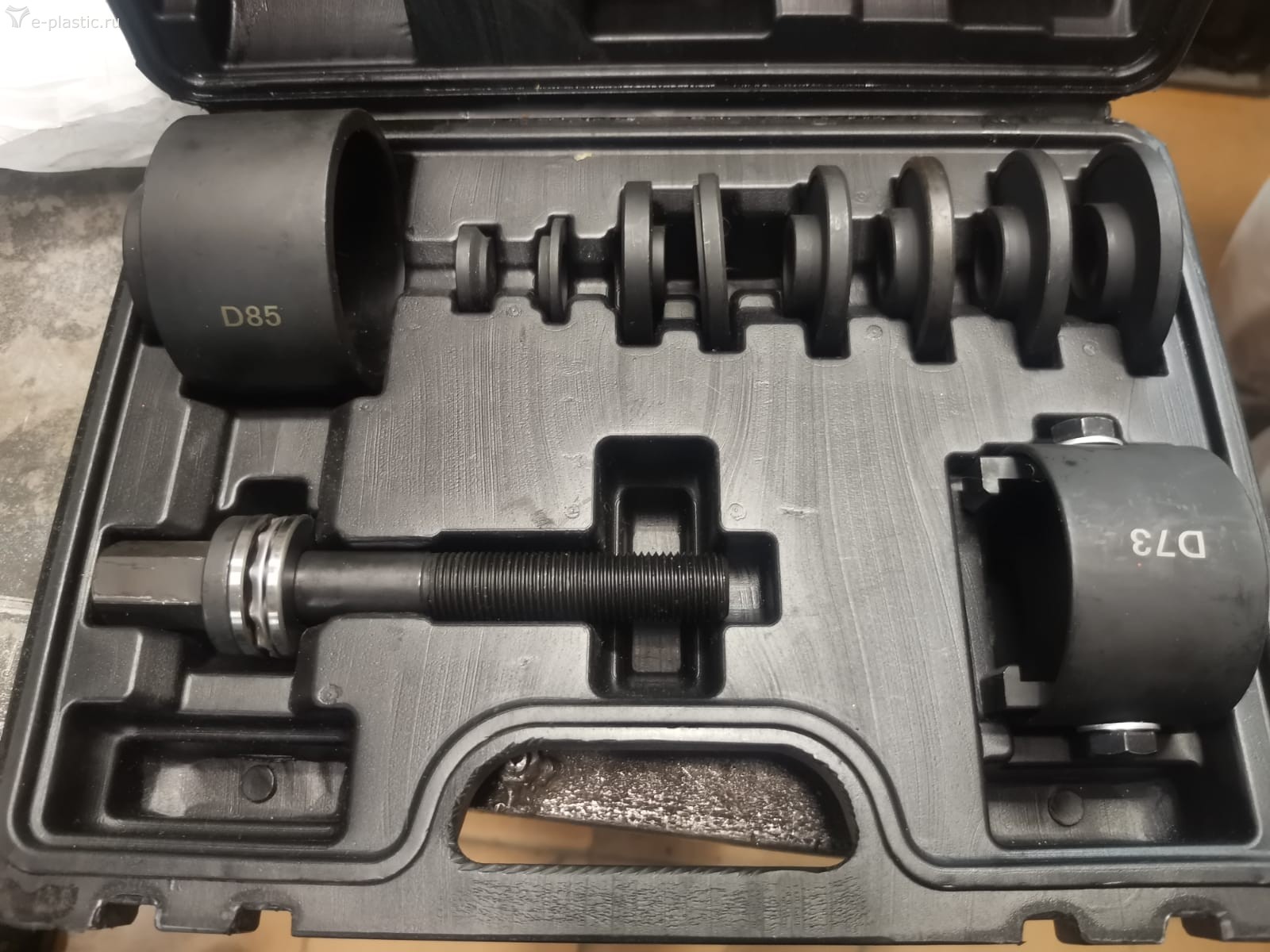

Представляем уровень. Любим смотреть в ютюбе ролики Авто Крафта г. Армовир. Не ординарные интересные способы ремонта с комментариями. Очень помогает и поучает решать вопросы и улучшать заводские узлы, продлять им срок службы. И благодарности от пользователей техники.

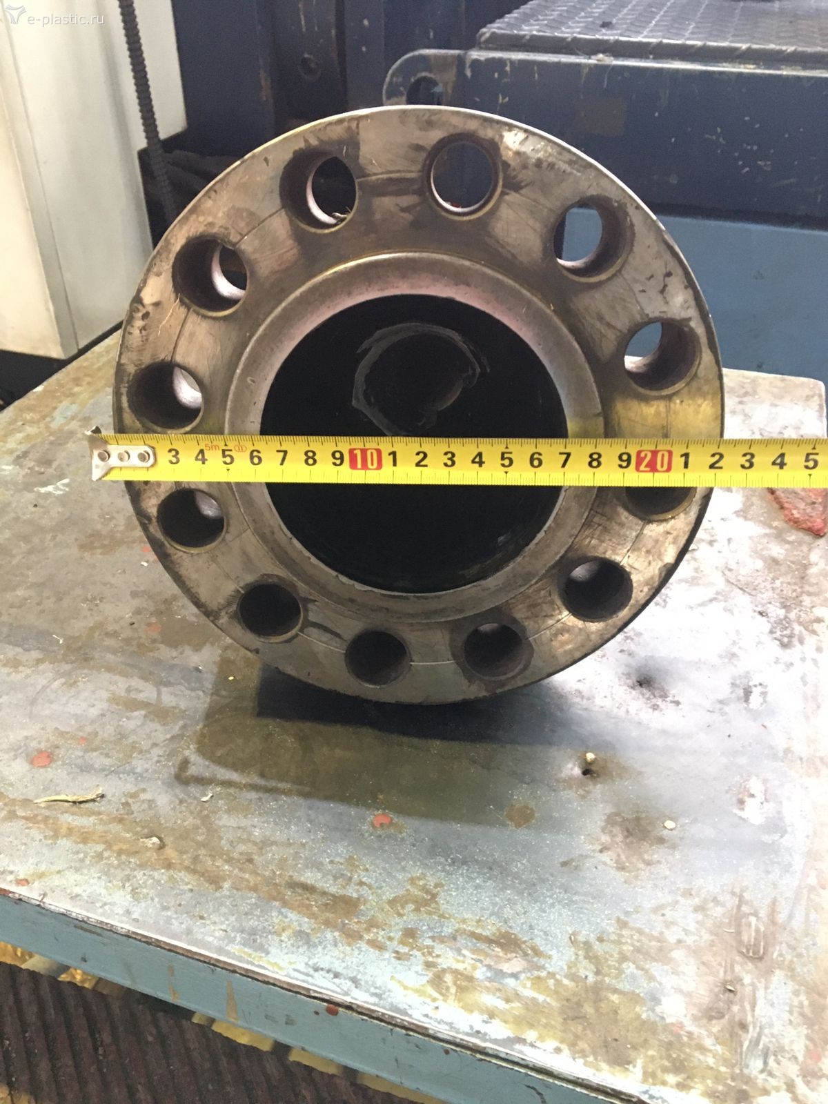

#83 Сообщение Артур69 » 01 янв 2022, 14:18
Ничего себе сопло :-): . Форма с утопленным каналом или зачем такое ? Тягами цилиндр подтянуть к плите нельзя? Эту балду ещё греть ведь надо. У нас есть одно такое , но только для двух форм. Старые и до того утопленны, что не достанешь коротким соплом и шнек цилиндр до конца.
Сообщения: 5750
Re: ремонт рычажки.
#84 Сообщение ЗЮМ » 01 янв 2022, 14:24
Сообщения: 5750
Re: ремонт рычажки.
#85 Сообщение ЗЮМ » 01 янв 2022, 14:25
Артур69 писал(а): 01 янв 2022, 14:18 Ничего себе сопло :-): . Форма с утопленным каналом или зачем такое ? Тягами цилиндр подтянуть к плите нельзя? Эту балду ещё греть ведь надо. У нас есть одно такое , но только для двух форм. Старые и до того утопленны, что не достанешь коротким соплом и шнек цилиндр до конца.
На Ниссее такая плита толстенная. С глубокой воронкой. ну и форма с утоплением.

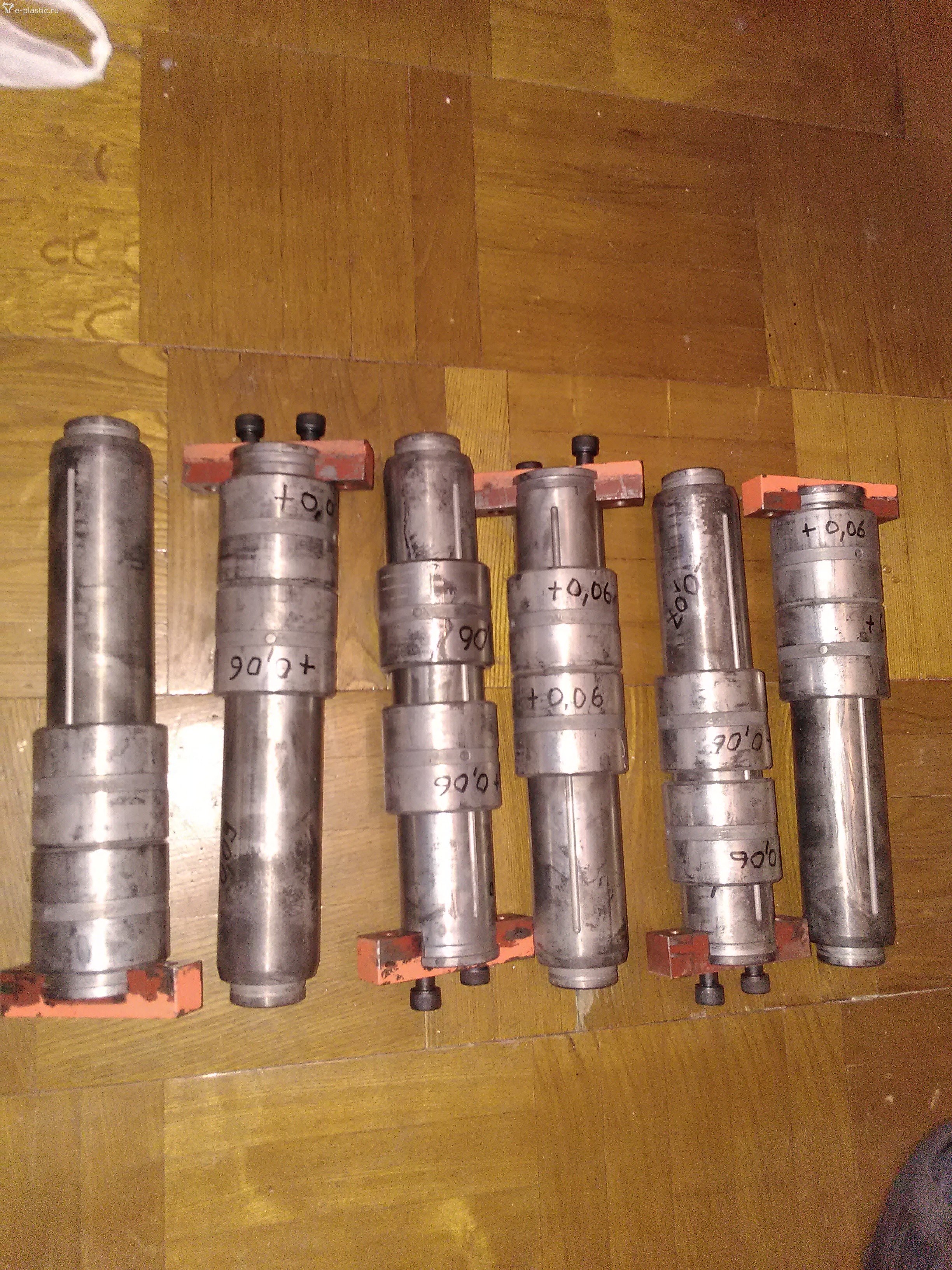

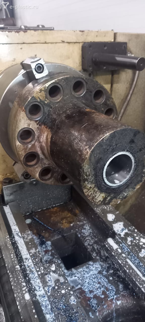

Посмотреть или скачать файл «VID_202202 ... y64fmZ0WOgДетали все готовы. Готовим к сборке. На видео проверка после запрессовки втулок + 0,06мм. Посты #65... Из серии дорогих ремонтов. Фото позже. Такие вливания рублей в ремонт давно не видывал. Думаю и не скоро увидим. Цены по позициям выше в коментариях.
Сообщения: 5750
Re: ремонт рычажки.
#88 Сообщение ЗЮМ » 12 фев 2022, 21:06
Все хорошо. Допуски и посадки таковы что пальцы вошли от руки, соосность в идеале. Люфт отсутствует. Термообработка; Обьемная закалка, окончательная обработка, азотация. Напильник скользит. :co_ol:

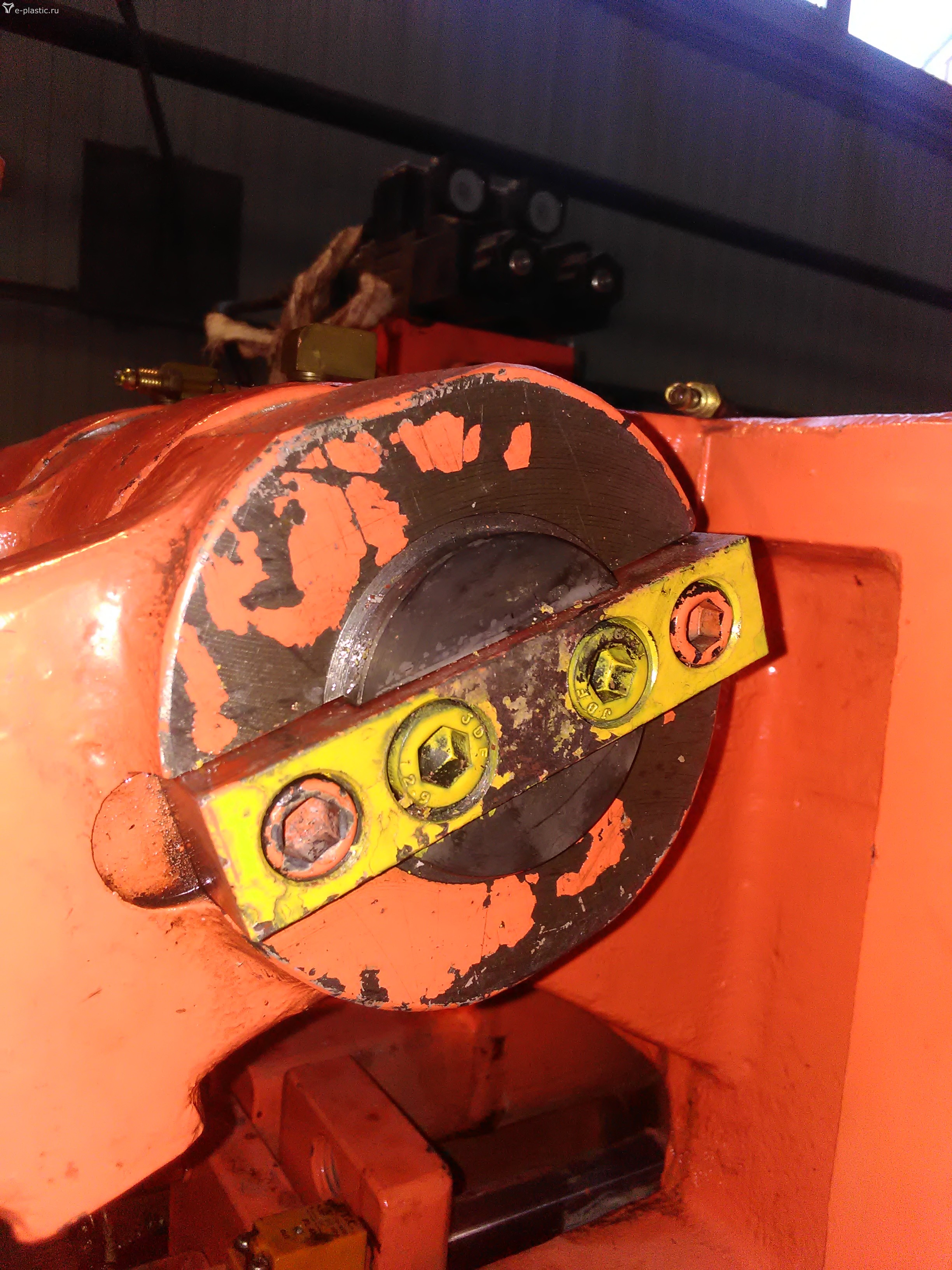

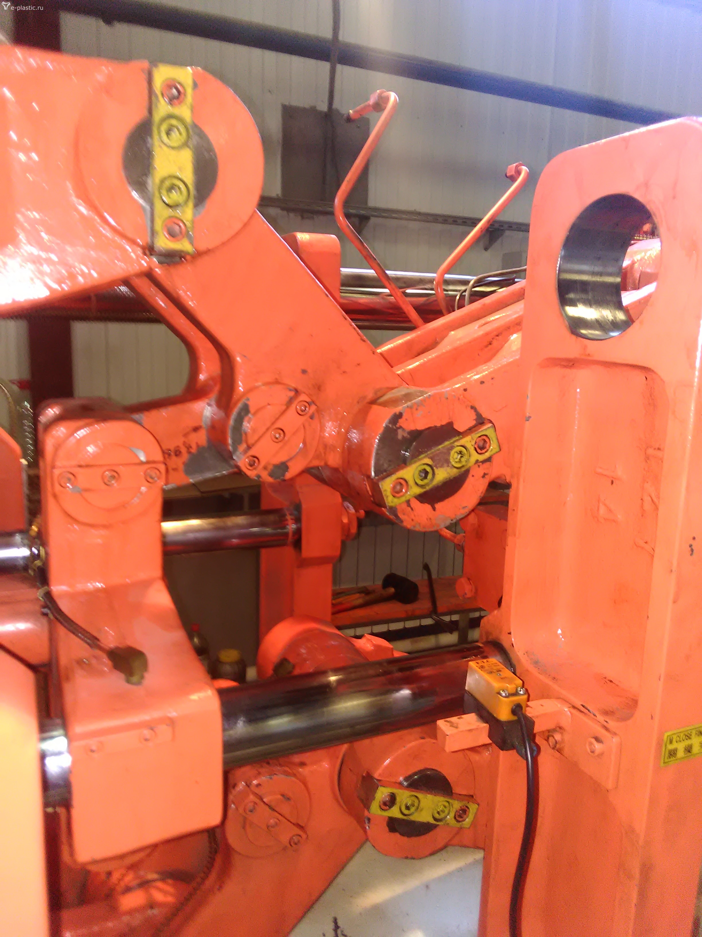

#90 Сообщение ЗЮМ » 16 фев 2022, 14:39
КРМ собрался ручками без напрягов. Что значит и говорит о точности деталей. Завтра регулировка натяжения колонн и проверка на точность остальных параметров. Колонны вошли на место легко. Регулируем автосмазку 18 точек смазки. Масло редукторное 68. Канистру сфотаем. Не знаю почему, но цикл смазки настроен на включение на каждый цикл. Якобы так велел продавец железа. С чем мы категорически не согласны.
