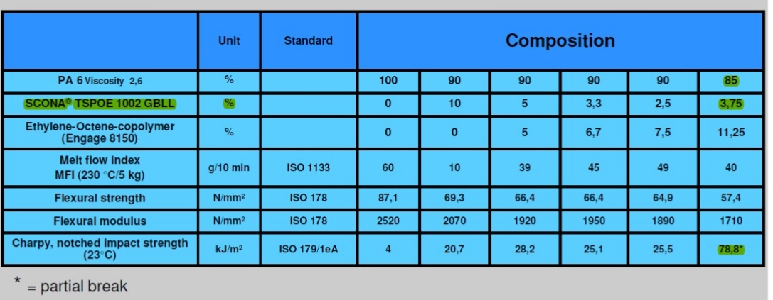

Как считать и куда смотреть. Извиняюсь за всем известные банальности.
Доля ввода графта в композицию.
Получаем свое значение по результатам лаботчета, умножаем на ₽, сравниваем.

на удар влияет не количество функциональной добавки, а количество POE(строка 3)
ЗЫ. а у вас в команде есть инженеры-технологи или только одни директора?

Строчек и столбиков много, пример общий, но показательный. Носитель графта может быть разный. И выполнять свою функцию.
Штат набран и натренирован.

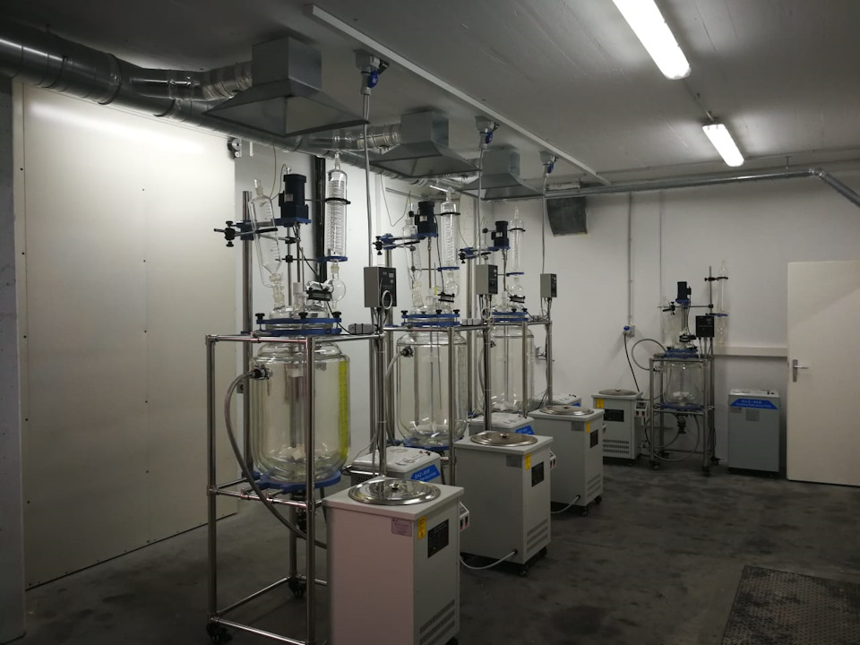

Добрый день! Подскажите,пожалуйста, как правильно называются те "стеклянные скороварки",что на фотографии?

Реакторы.

Красивые! пока еще не разбитые :-)

Самогонщики негодуют. Боровничка в сезон элитная получается. Местные люто завидуют.

Какая прелесть!!! А где такие купить можно? :smu:sche_nie:

В специализированных компаниях. С пониманием назначения и ТЗ. Конструктор.

Уважаемый Shadow....здесь извини...конкретно не прав....здесь работают межфазные...носитель на десятых ролях..... :smu:sche_nie:

#89 Сообщение Часовой » 10 сен 2018, 17:40
Shadow писал(а): 10 сен 2018, 17:11 Я готов протестировать ваши образцы и сравнить со сконой. Но без методики определения прививки, которой вы пользуетесь это будет пустая трата времени. Вы потом же заднюю начнёте сдавать, мол неправильная методика, сольвент не тот, график не правильно построили. Протоколы лабораторных испытаний (ИК, и прочее) выложу как есть. Мне побольше счету просто интересно, что у вас получилось, а вы получите независимое заключение. марки сконы у меня 2 на ПП и на линейке.
Задней не будет, потому что удовлетворять любопытство, для статуса "общественный контролер форума", нет потребности. При всем моем уважении к НИКу.
Для образца необходимо написать в почту + какие то публичные координаты компании, для понимания, с кем имеем дело. Обычная бизнес практика. Кому мало ТДС и образцов и плохо спится, приезжают лично на подписание контракта.
ЗЫ - если что, помню тему с Маралом и его нанотрубками (если не запамятовал участников), это другая история, другое место, время и люди.
Graft Polymer d.o.o. Slovenia, 1353 Borovnica, Industrial zone | https://goo.gl/maps/6pMhFxrnb4m
