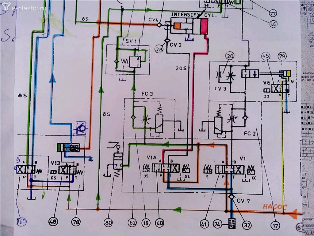

ТПА Windsor sp-80 пропал дожим
Сообщения: 5753
Re: ТПА Windsor sp-80 пропал дожим
#61 Сообщение ЗЮМ » 18 фев 2021, 15:46
Мулланур писал(а): 17 фев 2021, 20:42 Ещё посмотрите клапан сброса давления, который управляется распределителем V13.
Берем сканируем, фломастеры, помогают, успокаивают. И думаем. Если ты в схеме как в лесу, давай выходи, спрашивай. Не зная принципа сложно. Затрудняюсь ответить на обобщающий вопрос. Повторяем вопрос. В какой момент падает давление и как падает Медленно? Быстро? в каком режиме? Электрик смотрел?
PDF Scanner 18-02-2021 3.48.31 ПП.jpg (106.93 КБ) 1574 просмотра
PDF Scanner 18-02-2021 3.33.44 ПП.jpg (79.72 КБ) 1580 просмотров
Сообщения: 5753
#62 Сообщение ЗЮМ » 18 фев 2021, 16:19
!Берем сканируем, фломастеры, помогают, успокаивают. И думаем. Если ты в схеме как в лесу, давай выходи, спрашивай. Не зная принципа сложно. Затрудняюсь ответить на обобщающий вопрос. Повторяем вопрос. В какой момент падает давление и как падает Медленно? Быстро? в каком режиме? Электрик смотрел? Карен, если есть желание научится анализировать что происходит в системе, надо ее изучить. 1) Узнать назначение каждого символа на схеме. Которая состоит из: Насоса -генератора давления, управляющих клапанов- распределителей, регулируемых клапанов по потоку и давлению, обратных клапанов, потребителей- цилиндров, принцип работы мультипликатора, и последовательности включений электромагнитов - циклограммы. Причины падения давления в данном моменте можно перечислить. Визуальным осмотром и заменой колец вопрос не решить. Надо знать уязвимые места каждого гидроаппарата и обратить на них внимание. Пригласить гидравлика, наладчика знающего этот ТПА. Все необходимое в открытом доступе есть. Возле рукава высокого давления, РВД94, по ошибке поставил точку объединения перекрестка.
