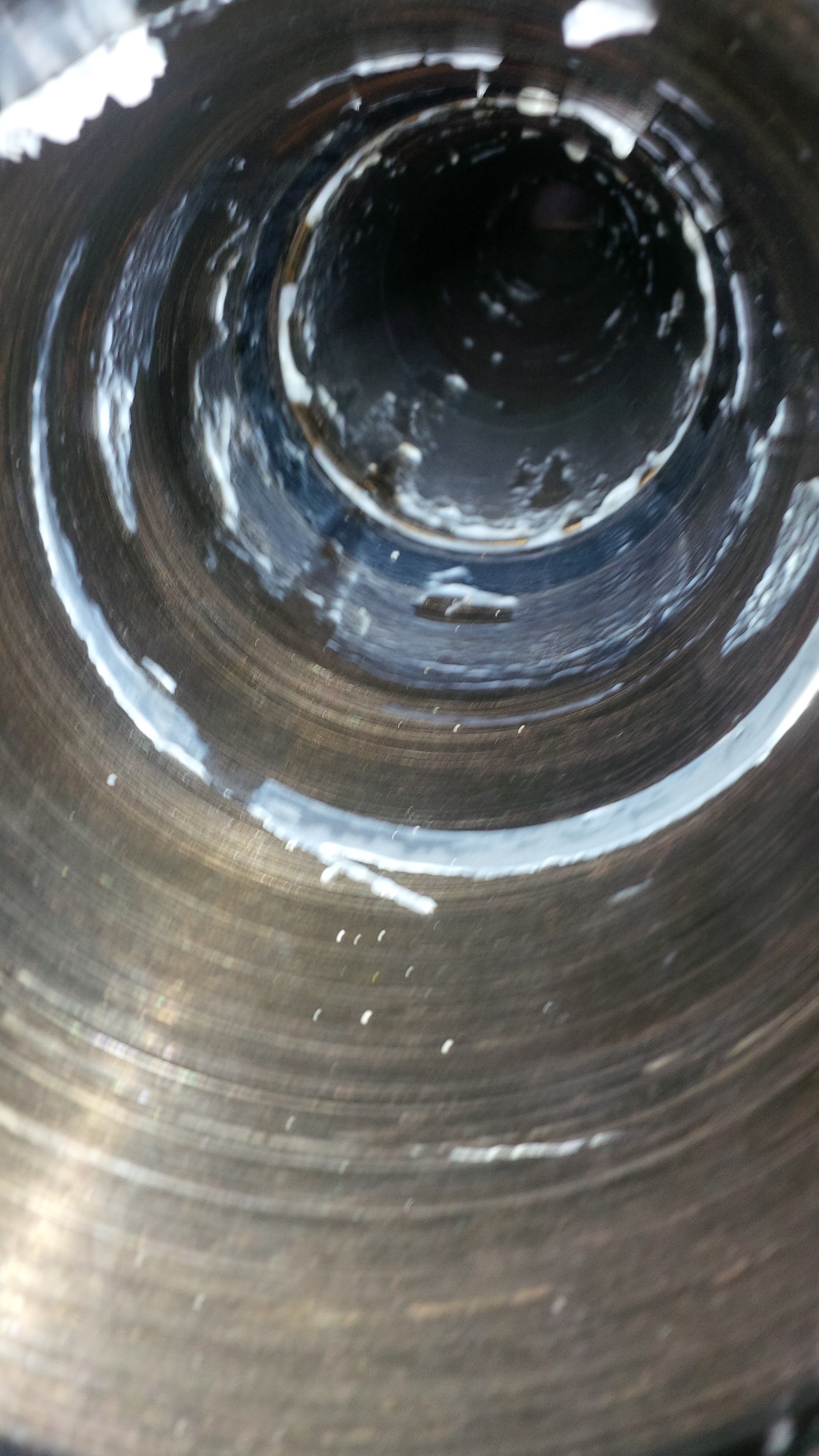

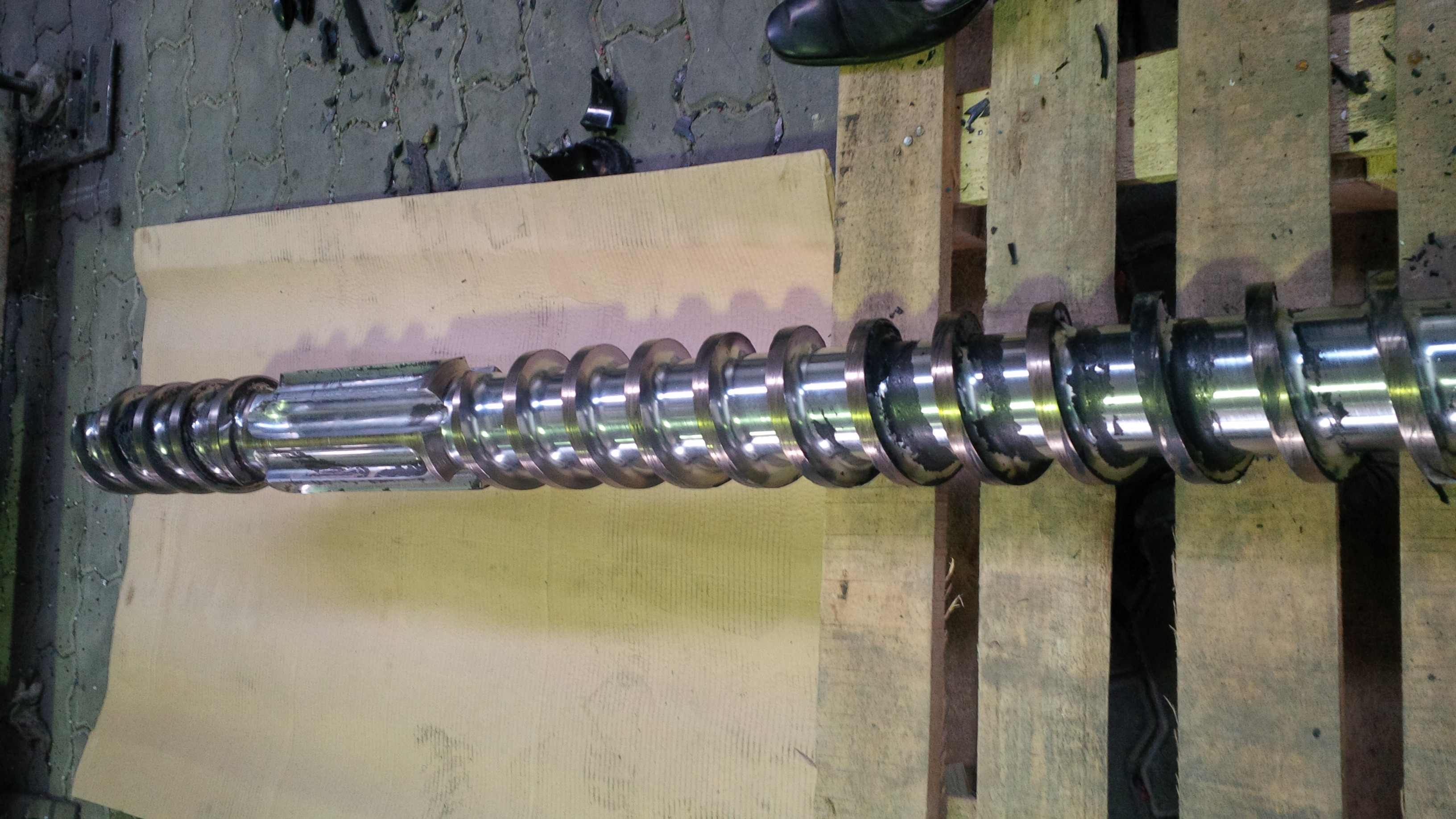

Втулка зоны загрузки гладкая. Сырье загружалось без сушилки.
Выработка у шнека конечно есть. В среднем 1.5мм на диаметр. У цилиндра померить нечем.

Спасибо за фото, подскажите, в зоне питания - которая ближе к голове есть пробел и не видно гребней витков что там ? Зона вентиляции или миксер ? когда чистили шнек, чёрный нагар был на всём шнеке ? Возможно нагар и не давал проходу материалу и шнек не развивал давление расплава

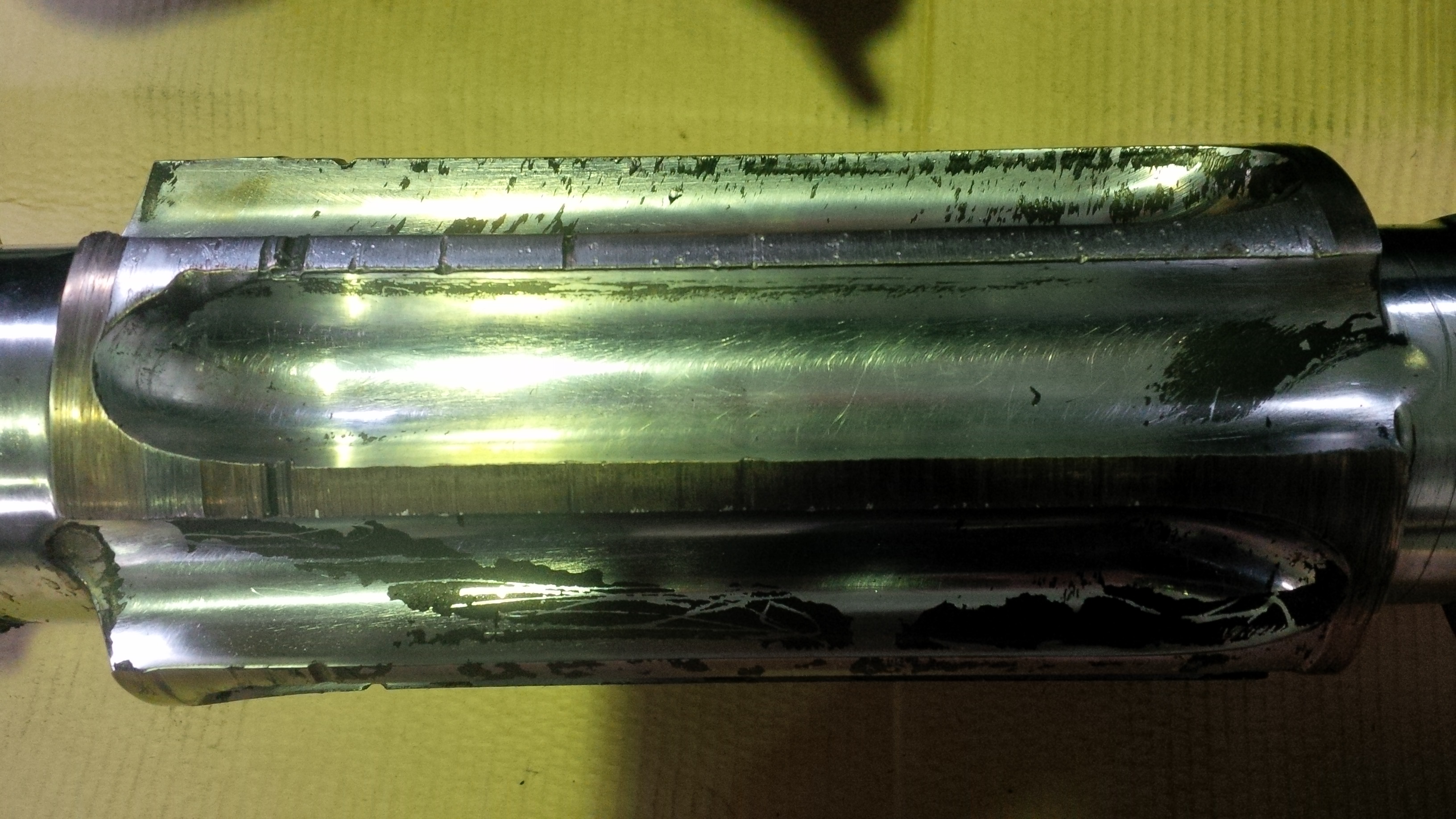

на конце шнека смеситель. это так называемый смесительный шнек Мэддока.
самый сильный нагар был на конце шнека (после смесителя). но сейчас-то нет ничего.

В районе смесителя на цилиндре обнаружен задир глубиной 5-6мм и шириной 10-15мм.
Сейчас экструдер разобран. Собираемся ремонтировать. Ищем пока организацию, которая это сможет сделать.

Так у вас еще и стат.смеситель присутствует? Ранее вы об этом не упоминали. Если все так - попробуйте работать без него.BlackGrizzly писал(а):Камеры дегазации нет. Сырье первичка, не влажное, без добавок.

барьерный смеситель на шнеке. я его имел ввиду. упоминал о нем, фото выше. без него никак =)
леха, на смесителе было небольшое повреждение (фото прилагаю). В цилиндре в этом месте оказалось все похуже.
Ничего не прошло, мы больше не работали на этом экструдере. Причина перегрева нам пока не известна.

Есть предложение отрезать шнек по смеситель. У нас был такой опыт, температура в расплаве сразу упадет.
