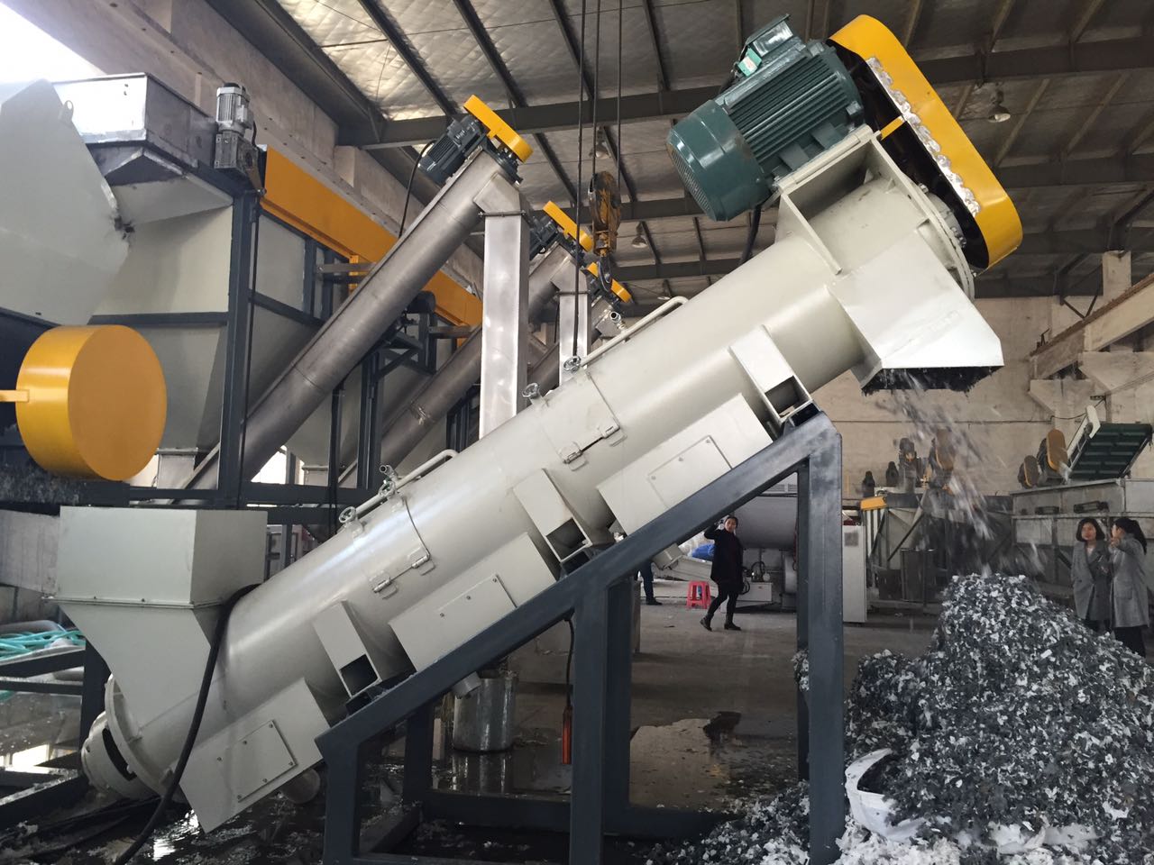

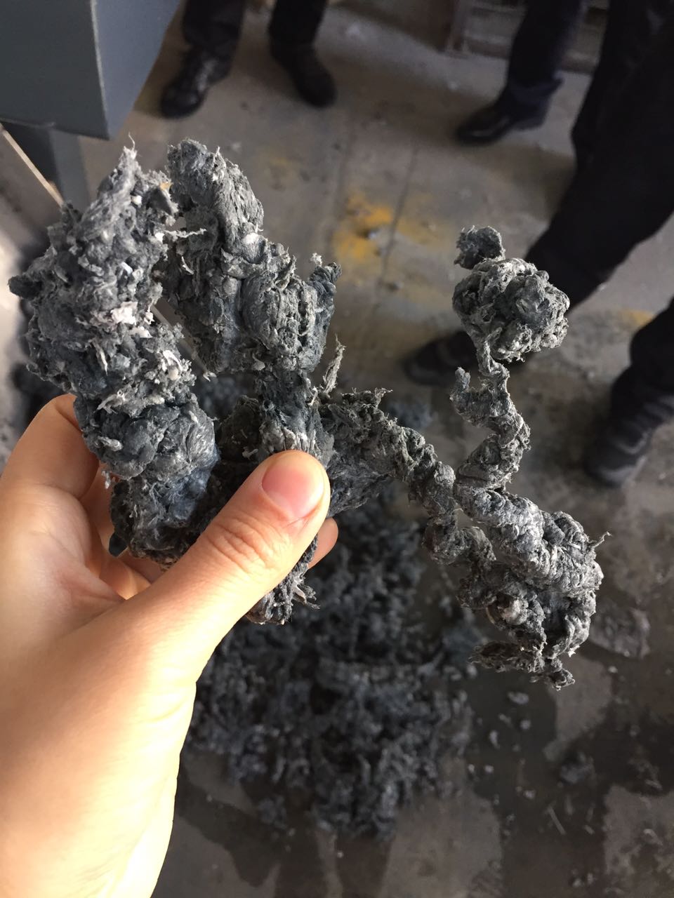

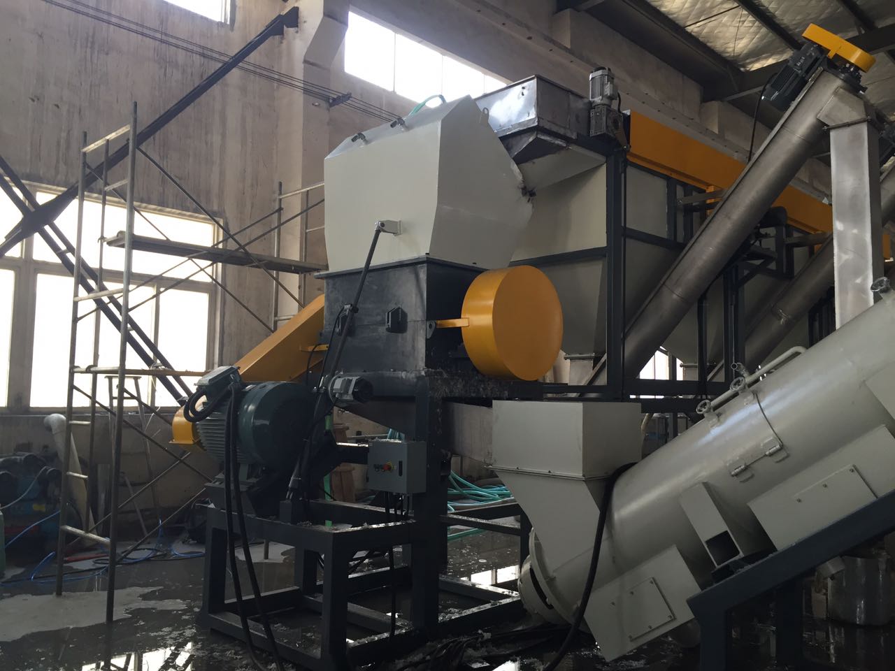

Re: Нужна консультация по выбору оборудования для переработк
На фото первичный этап мойки и дробления спанбонда. Такая фракция после Squeezer.Максим Викторович писал(а): 3. Для спанбонда нужна отдельная дробилка, а в идеале - пласткомпактор. Зачем пласткомпактор? Затем, чтобы отходы спанбонда с высоким ПТР мешать с дробленкой или порошком с низким ПТР.
В общем, "лимона" маловато...

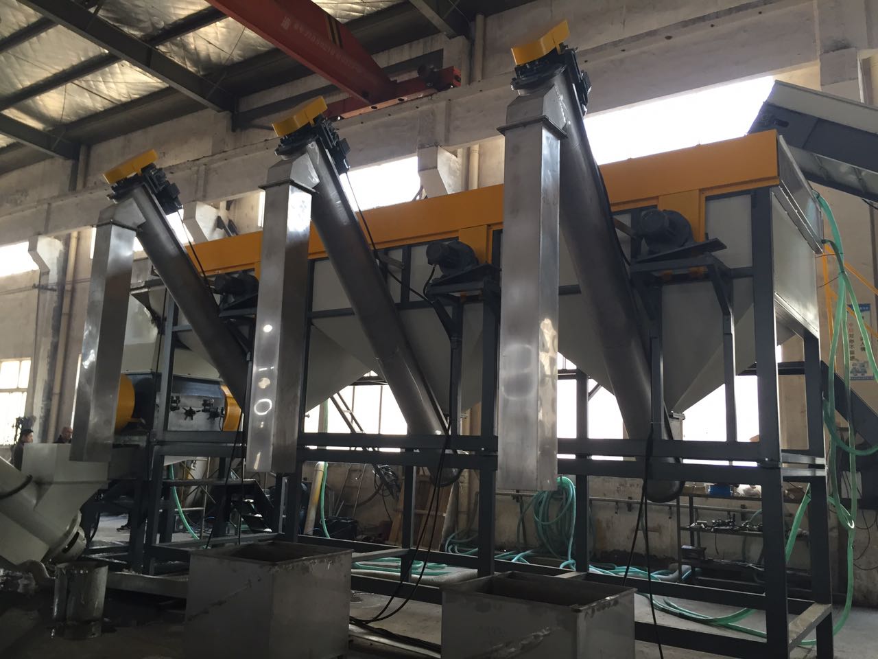

Re: Нужна консультация по выбору оборудования для переработки ПП
Ванна флотация сбоку.
