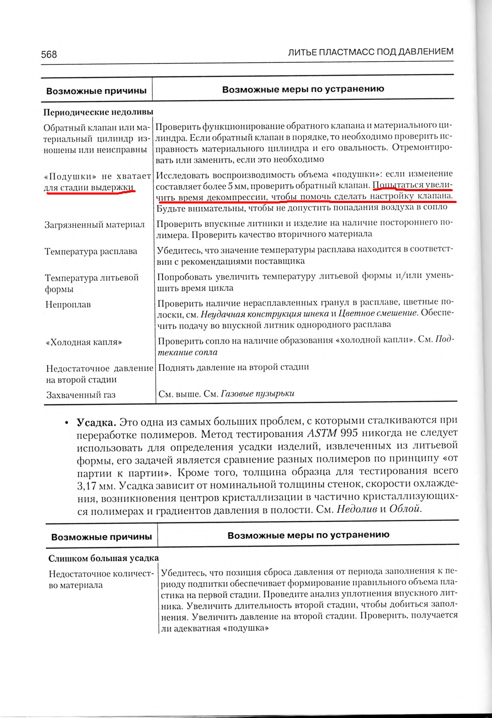

Доброе время суток) Нужна помощь специалистов при литье под давлением. В процессе литья происходит недопресс изделия, было замечено что связанно это с неустойчивой подушкой, т.е все идет нормально заприсовывается, подушка прыгает от 0.0 до 0.5 мм, затем подушка уменьшается более чем на 3.0мм и выходит недопресованное изделие. Помогите советом в чем может быть причина такого поведения агрегата. Хатьян МА 1000

Мое мнение, у Вас проблемы с охлаждение пресс-формы. Если деталь толстостенная, на холодной пресс-форме наружный слой остывает быстро, а внутри отливки присутствуют поры воздуха, а когда пресс-форма нагревается, вылезают утяжены из-за малого количества материала, а отливка становится тяжелее.

Kaur писал(а):Доброе время суток) Нужна помощь специалистов при литье под давлением. В процессе литья происходит недопресс изделия, было замечено что связанно это с неустойчивой подушкой, т.е все идет нормально заприсовывается, подушка прыгает от 0.0 до 0.5 мм, затем подушка уменьшается более чем на 3.0мм и выходит недопресованное изделие. Помогите советом в чем может быть причина такого поведения агрегата. Хатьян МА 1000
Вначале проверьте стабильно ли от цикла к циклу происходит набор дозы. Если да, то я бы проверил состояние газовых каналов на пресс форме, очистил бы мундштук мат. цилиндра, если не помогло - проверил бы состояние наконечника шнека(торпеды).
Декомпрессию (suck back)добавить для начала
Проверить: сопло не засралось ли, свободное прохождение материала в загрузочной зоне, материал высушен, наличие противодавления!!!!
Подушка 3.0 мм это разовое явление, или как установилась на 3 так и осталась и до 0,5 больше не дотягивает? Если проявляется иногда то, как ответили выше, проверьте сопло, это вобще элементарно. Ну а если устанавливается навсегда, то смотрите в первую очередь температуру расплава и масла.

Бегемот писал(а):Научный тык. Подушка декомпруссией, браво)
Литьё под давлением   авторы Освальд , Тунг,  Греманн, автор раздела Боцелли.
ИМХО особо актуально для изделий с обьемом впрыска 25% и> от макс. , на машине с уже имеющимся износом обратного клапана .

Кстати при наличии грязи в сопле или ГК (если есть )мешающей течению расплава полимера подушка как раз будет расти , и давление впрыска вырастет относительно обычного показателя ( что на современной машине вполне контролируемо).

Подушка- величина пластицированнго материала под наконечником шнека в конце впрыска, который остаётся в цилиндре и участвует в подпресовке, подпитке, выдержке под давлением....hold pressure
Больше всего удивляет, что ни один советчик не спросил, на какой температуре масла запускалась машина, а какая температура масла была, когда начались непропрессовки. Какое давление впрыска по манометру было вначале и какое в конце.
А то, если на 14 градусах масла hold pressure была 50 бар, а при 40 градусах упало до 20-ти бар, тогда всё объяснимо.
Крик HELP ME есть, а данных ни каких. Что тут можно советовать? Ни сринов с экрана, ни показаний приборов...материал вообще похоже на пластмассу...

Бегемот писал(а):А то, если на 14 градусах масла hold pressure была 50 бар, а при 40 градусах упало до 20-ти бар, тогда всё объяснимо.
При понижении давления холд призер в два раза подушка таки вырастет а не упадёт до зиро :smu:sche_nie: .
Значит здесь Олькин вариант, с нагревом масла падает противодавление и уменьшается реальная доза.
Дозу добавлять пробовали? Подушка так же проваливается в ноль? Фракция материала какая? Гранула, или дроблёнка-пушёнка? Температура материала не завышена? Загрузка на какой скорости?
подушка стоит на 15.0, стоит под давлением, после впрыска реальная подушка колеблиться от 12.1 до 12.7, так продолжается несколько заприсовок (штук 20) затем может проскочить понижение реальной подушки до 8.0 -9.0 и выходит не доприсованное изделие. опять может 2 изделия пройти нормальных , и опять выскочить недопрес, тоесть цикличности не заметил...

#85 Сообщение Олька » 24 дек 2013, 20:44
Бегемот писал(а):
Олька писал(а):Игорь! Я не про букву У! А про метод!!!!
А что у меня не так с методом? :sh_ok:
В том то оно и дело что все в порядке!!! :mi_ga_et:
Просто я недавно попробовала эту самую декомпрессию перед набором включить... ради экспромта... :du_ma_et: Может не в тему, я так....
Злая ты, Олечка!

Вы говорите про чистку сопла, и т.д. но на других ПФ такого нет. Впрыск стоит из 2х ступеней 80 и 95 , скорость 20 и 35 , удержание под давлением 13с давление 29 скорость 20. температура масла помоему в районе 33...
загрузка давление23 , скорость 18 , противодавление 7 .

Олька, и что получилось с декомпрессией перед???в нашем случае мне кажется просто будет масса вытекать из литника и происходить подтек на изделии(брак)

#88 Сообщение Олька » 24 дек 2013, 20:55
Подушка 3.0 мм это разовое явление, или как установилась на 3 так и осталась и до 0,5 больше не дотягивает? Если проявляется иногда то, как ответили выше, проверьте сопло, это вобще элементарно. Ну а если устанавливается навсегда, то смотрите в первую очередь температуру расплава и масла.[/quote]
подушка стоит на 15.0, стоит под давлением, после впрыска реальная подушка колеблиться от 12.1 до 12.7, так продолжается несколько заприсовок (штук 20) затем может проскочить понижение реальной подушки до 8.0 -9.0 и выходит не доприсованное изделие. опять может 2 изделия пройти нормальных , и опять выскочить недопрес, тоесть цикличности не заметил...[/quote]
Покажите нам показания давления и скорости (заданные и фактические): впрыска, дожатия, набора дозы; противодавления; температуры: материального цилиндра (согласно перерабатываемого материала) и масла на момент запуска и через час работы!

#89 Сообщение Бегемот » 24 дек 2013, 20:57
Олька писал(а): В том то оно и дело что все в порядке!!! :mi_ga_et:
А...ну, вас, женщин фиг поймёшь с первого захода)
Кстати, я ещё про Suck back before mold opening забыл, полезная вещь)
