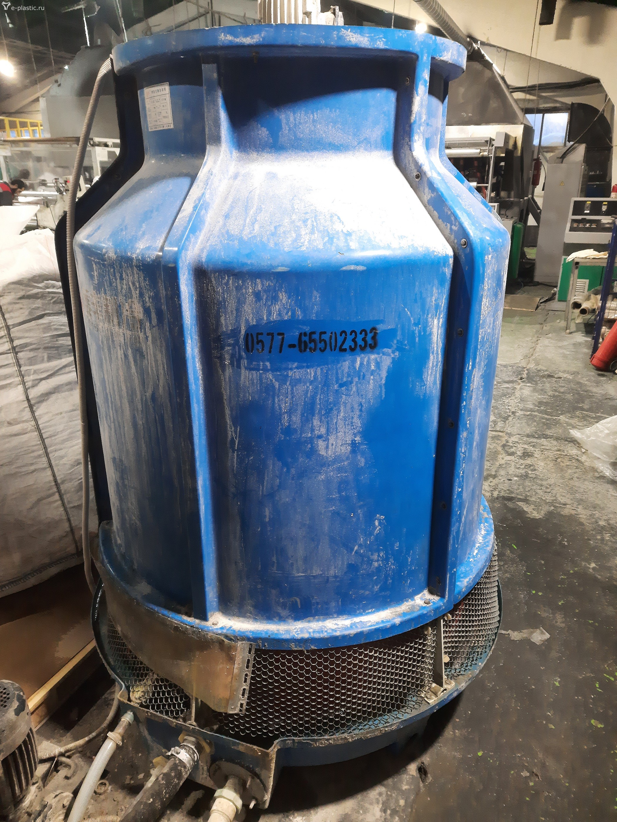

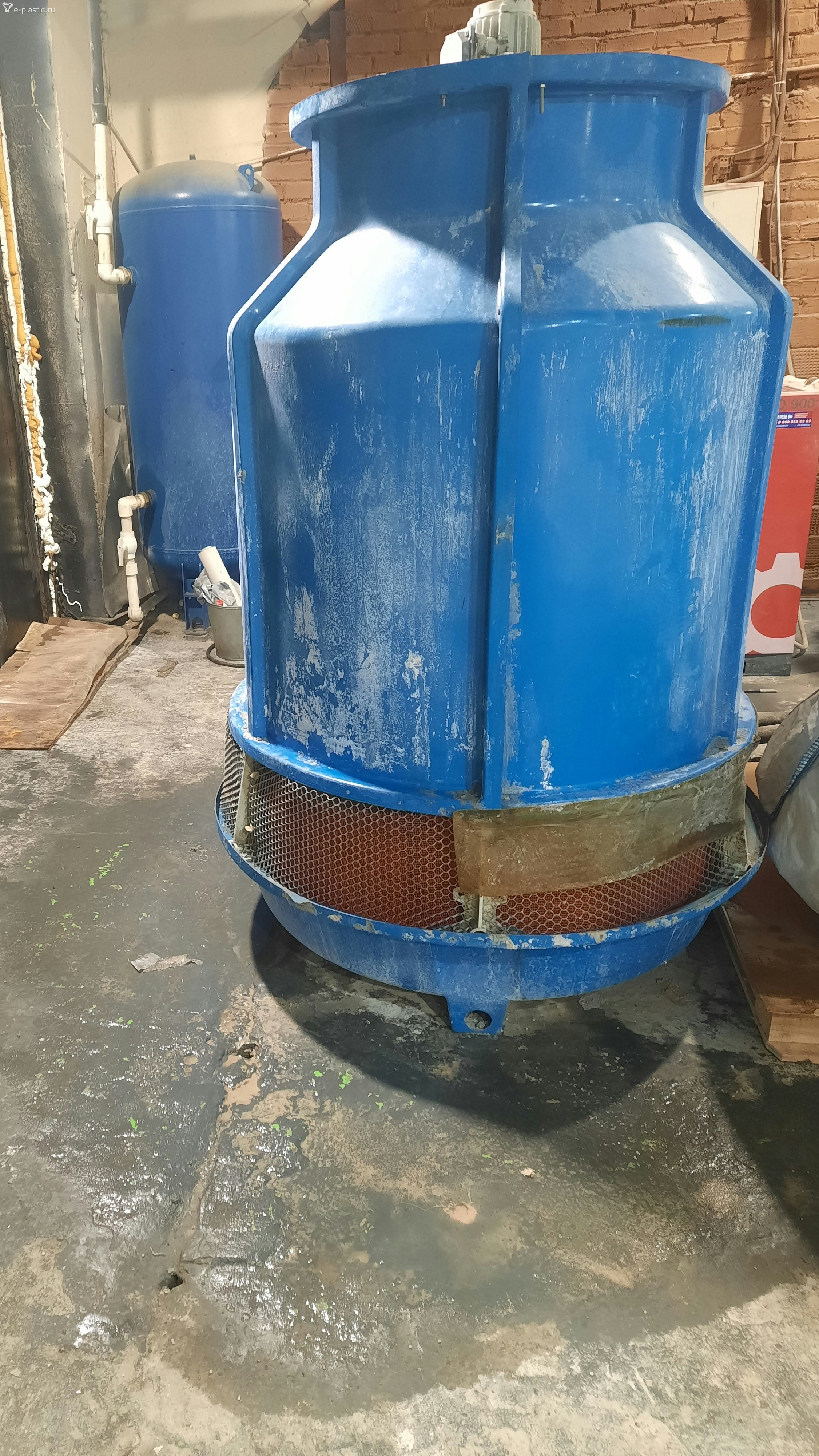

Сейчас я вставил внутрь сетку, да бы отсечь хоть какие то разбрызгивания, ну и вокруг градини море сквозных дыр, для ухода воды. а так там море/океан вокруг

#62 Сообщение Артур69 » 09 янв 2022, 14:23
Да уж , не хотел бы я такое :-): . Может дело в высоте нижнего поддона? Да и сетка скорее всего другая должна быть ? Ну и на полу ставить , скорее всего тоже не очень. Вот первая картинка с нета.

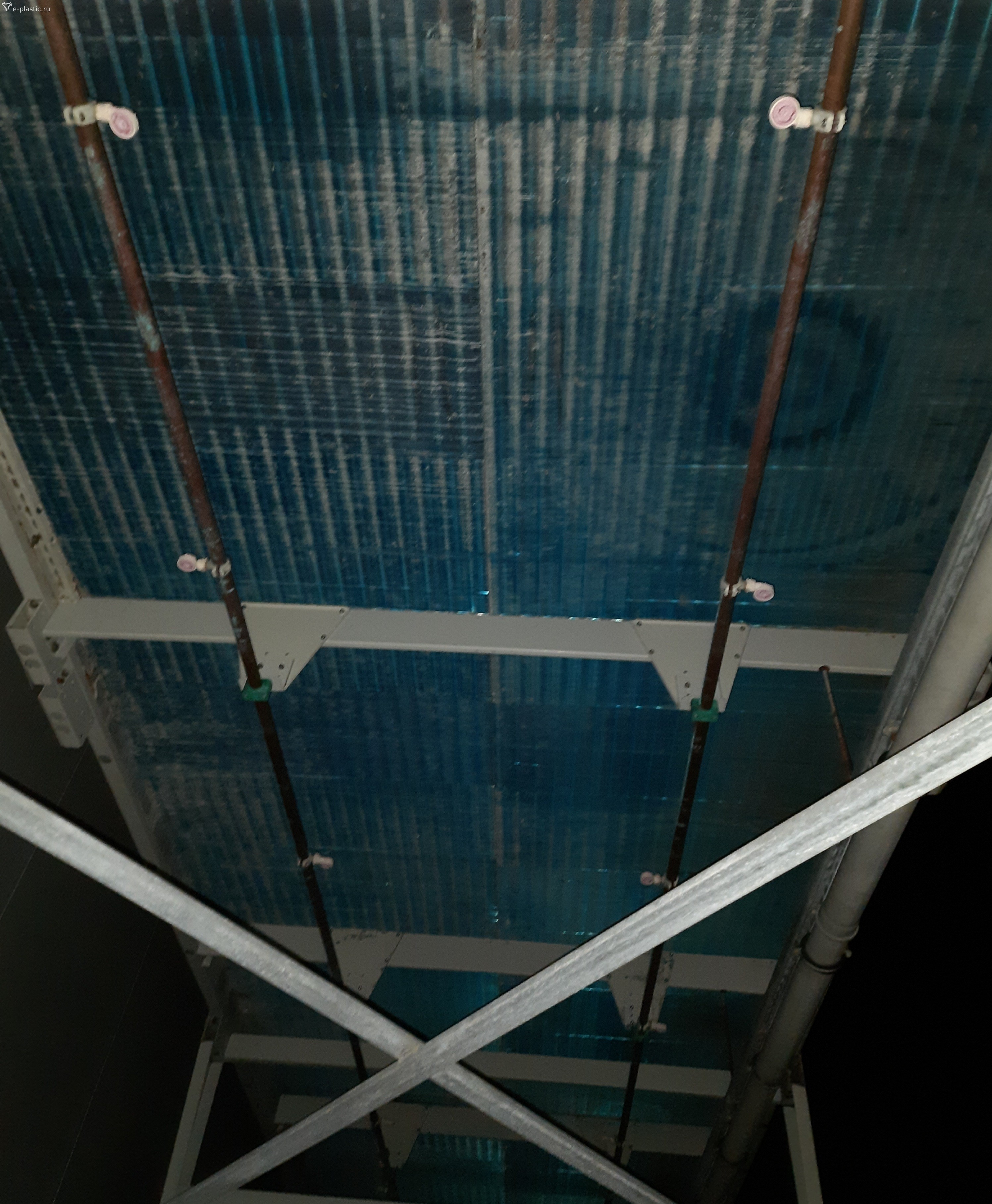

Наверное? Орошение есть , летом разбрызгивает . Чтобы что-то , какими то налётами покрылось, я бы не сказал. В постоянной работе с 2007 года. Используем в основном для охлаждения гидравлики машин и для цеха покраски . Для холодной воды форм литья и термостатов , чиллеры.
А это , о чём я говорил , тепло от обратки. До 35 градусов можно получить .

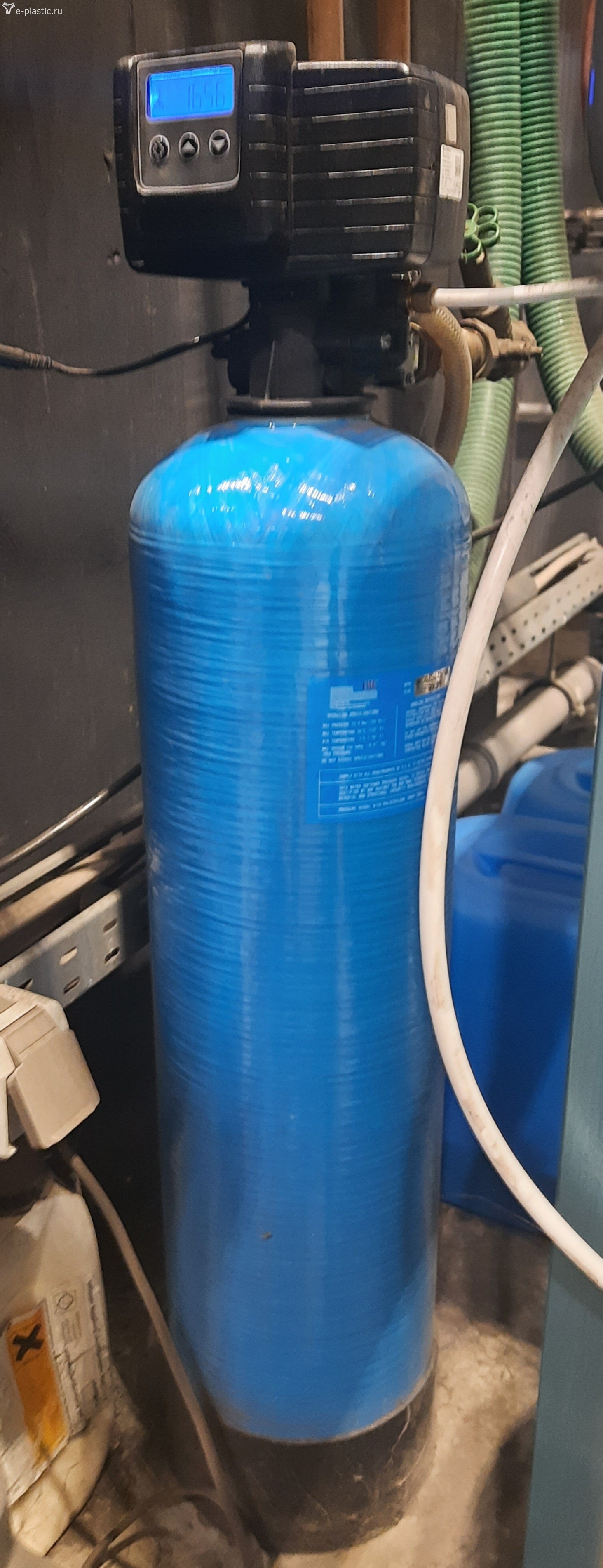

Без биоцида и ингибитора мы тоже не обходимся. И вода очень жёсткая , поэтому в системе смягчители . Дома без фильтра тоже не обойтись :-):.

Добрый вечер. А что именно не так? я просто не так давно пришел на производство данное и пытаюсь понять как работает градирня данная и что надо сделать что бы она перестала обогревать и начала охлаждать

суть проблемы вот в чем. по градирне. купили как то градирню и привезли. поставили вентилятор не на вытяжку а на обдув, то есть горячий воздух стал не выдуваться через верх, а сверху подаваться до самого низа, тем самым данный процесс не заставил себя ждать. так же водичка была из под крана. примерно через пару месяцев охлаждающие валы стали кипеть и сжигать клей и саму пленку. люди поменялись. теперь мы промываем валы ортофосфорной кислотой и промываем градирню. развернули лопасти вентилятора на вытяжку. остается вопрос. как понять на сколько именно она должна охлаждать? справляется ли она вообще с данной задачей? той ли она мощности? и стоит ли ее вообще держать?
