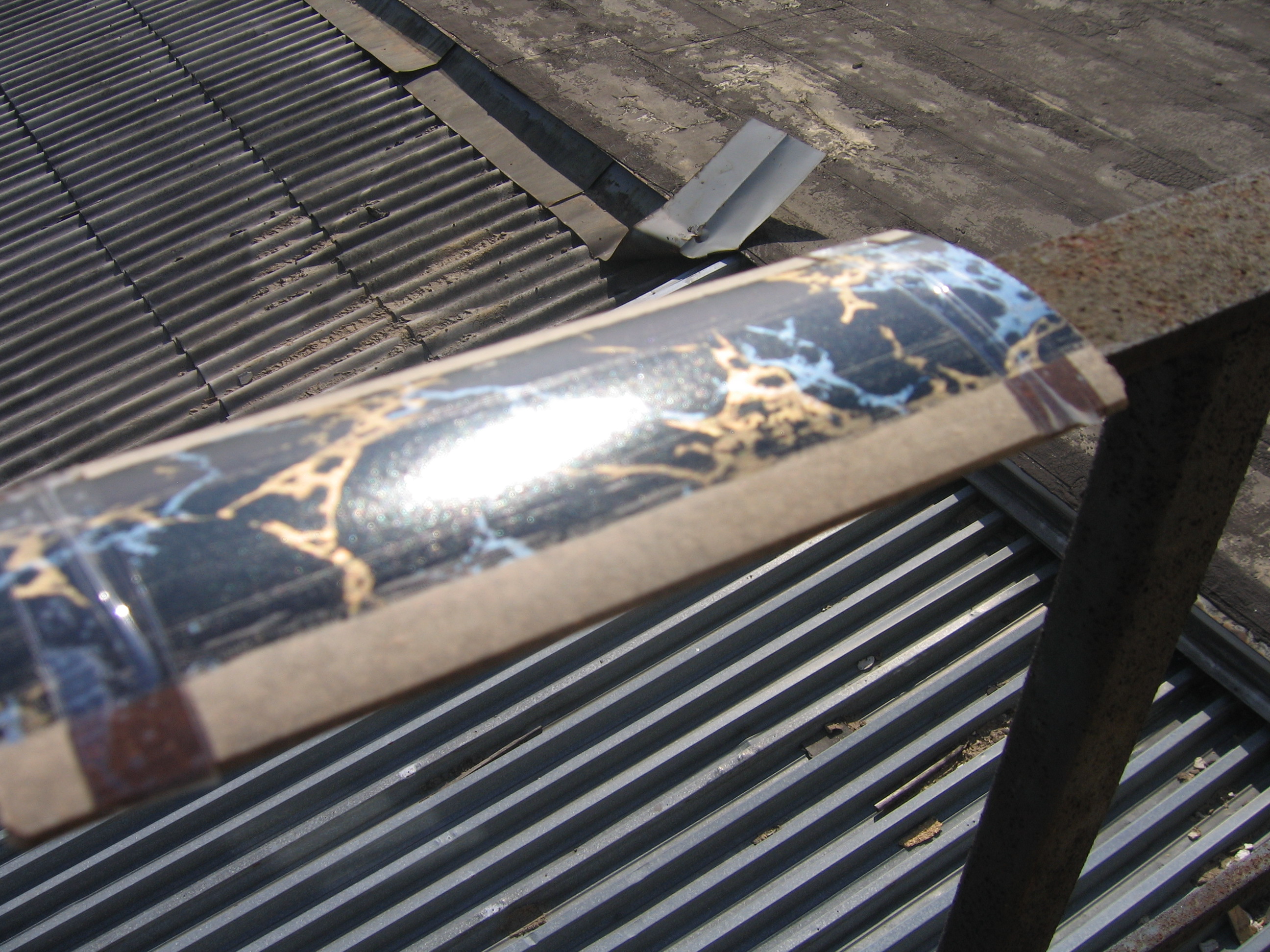

Re: Тенденции развития рынка ДПК.

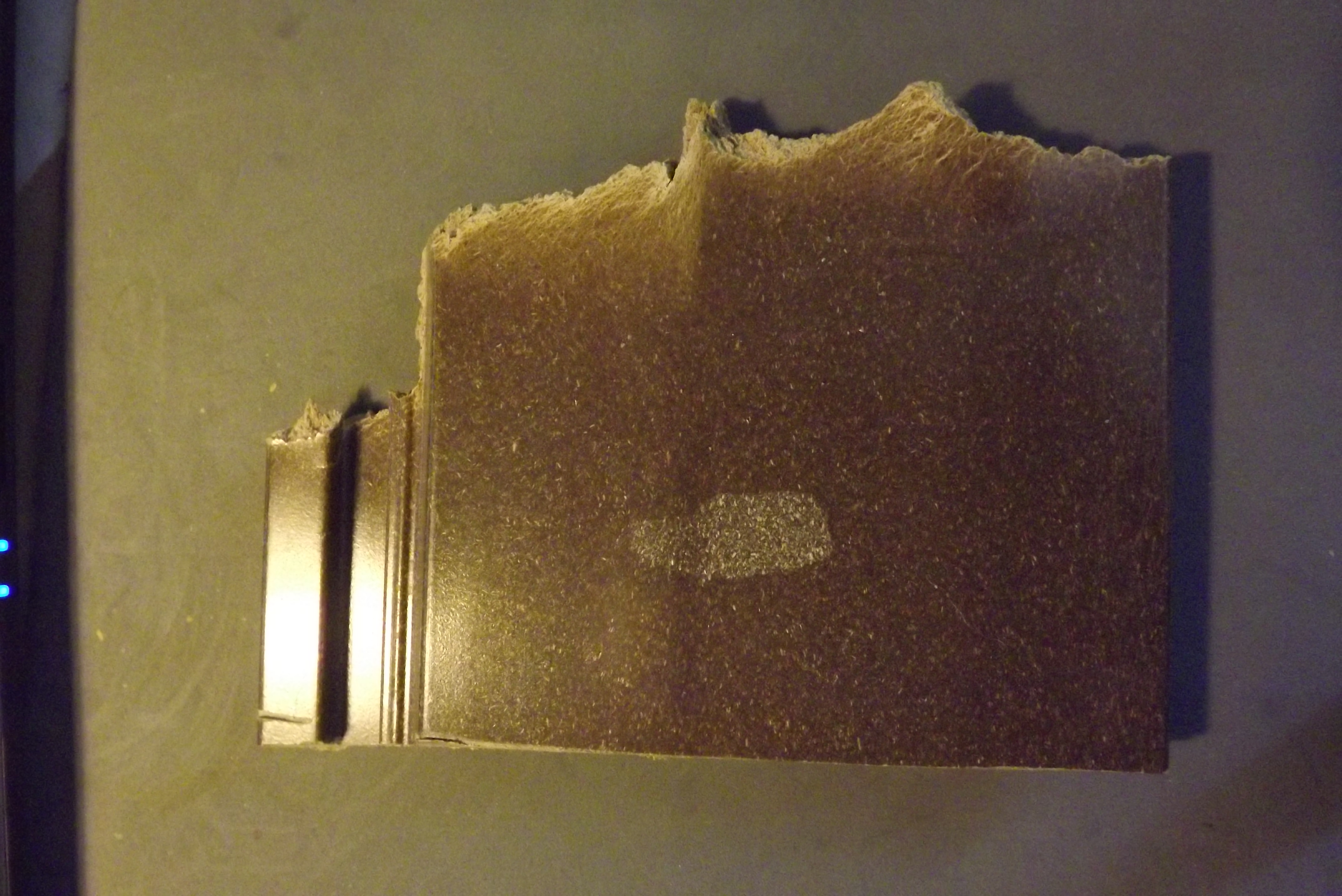

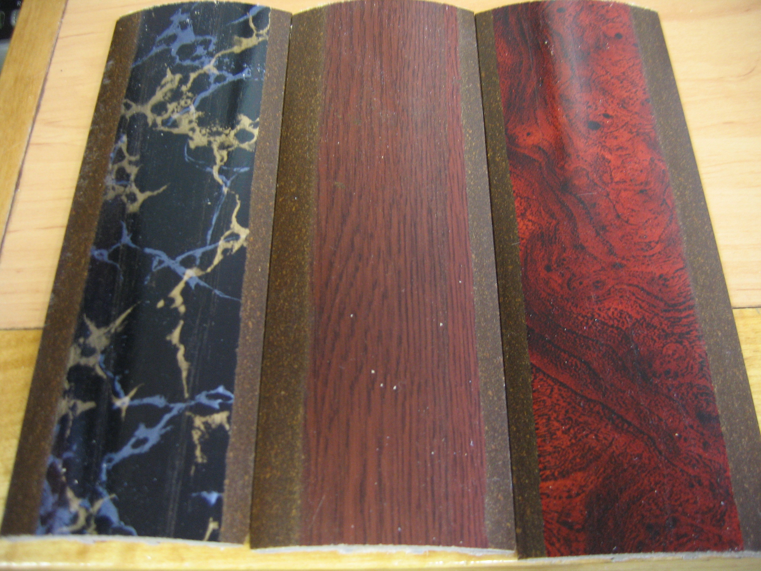

Поддёрну темку вверх по списку
Некоторые итоги:
Делали наличник дверной коробки в 2008-2009 гг. Под декорирование шпоном
Смесь Древесная мука+ПВХ+аддитивы. в соотношении 65% др.муки +всё остальное.
Экструдер коника Ф65мм. для ПВХ. линия без тянущего. вес пог.м. 380 гр. скорость 0,7-1 м/мин. инструмент проектировали сами. делали в Питере.
рецептура не окрашена.
проба декорирования -термоперенос. лучше всех легли такого типа декоры начат погодный тест 28.04.09г.
отмечено быстрый смыв насыщенного коричневого цвета водой с образца. см. фото в начале ветки. Глянцевый коричневый окрас появлялся на изделии в процессе экструзии. Данное явление, по нашему мнению, связано с высоким давлением экструзии для данного материала в ПВХ-шных шнеках.
сейчас эти образцы 10.05.16г. выглядят так: Образцы не потеряли форму, они не стали хрупкими, нет признаком разбухания. Не отмечено следов плесени и грибка. Следы загрязнения легко смываются.
Древесная мука - отходы мебельного производства. Весьма вероятно, именно это не дало появиться плесени.
с декором и под скотчем на улице

- Kirilliq
- Сообщения: 2981
- Откуда: из сказки
- Благодарил (а): 224 раза
- Поблагодарили: 1032 раза
Интересно!
Насыщенный коричневый, скорее всего, на основе железоокисного, а они плохо влияют на полимерное связующее покрытия.
У вас или супер-скотч, или неправильная улица, что за 5 лет скотч как новый :)
- новичёк
- Сообщения: 1790
- Город: Ленинград
- Откуда: Владивосток
- Благодарил (а): 6 раз
- Поблагодарили: 229 раз
Прошу простить не пояснил до конца.Kirilliq писал(а):Интересно!

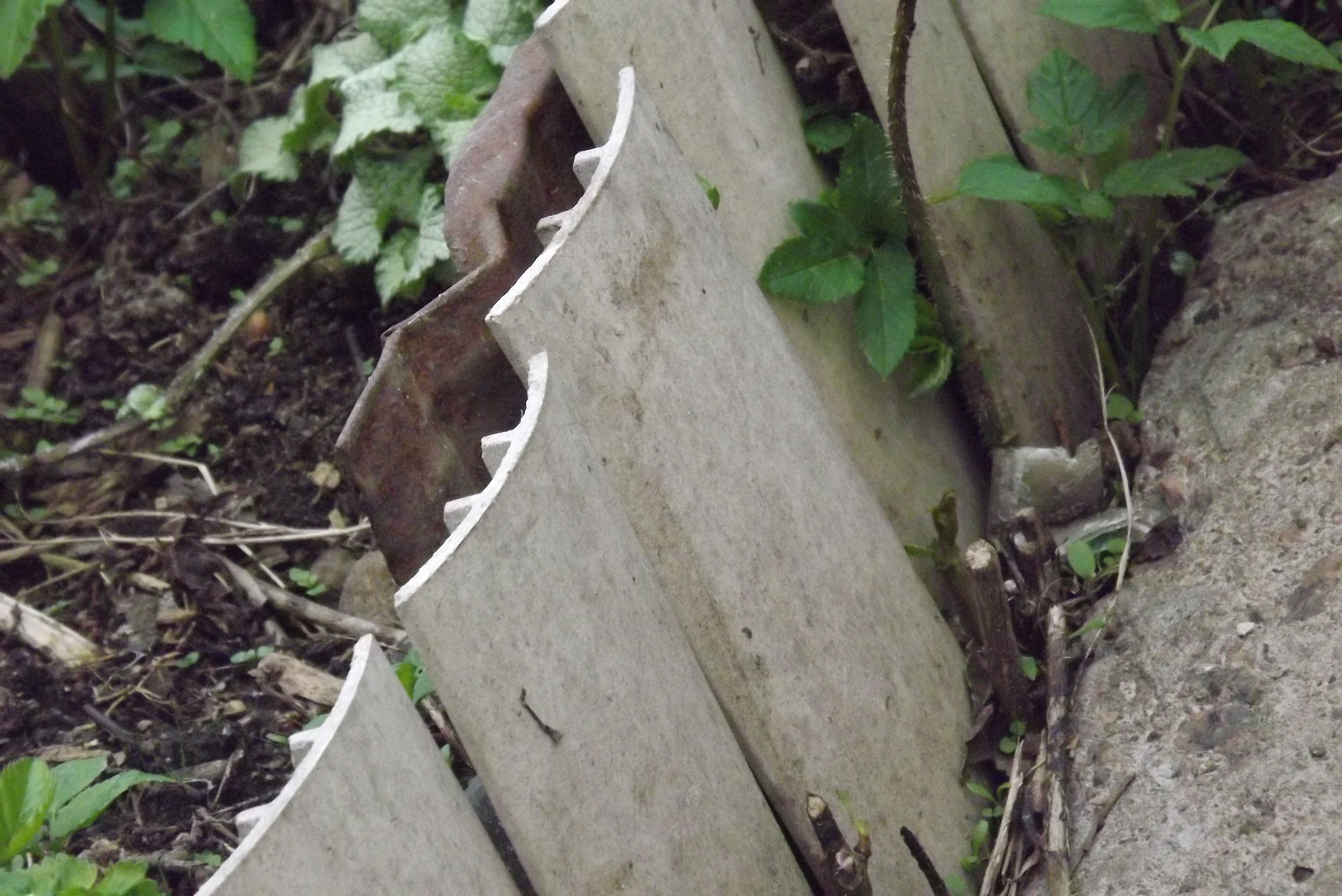

- В рецепте не было красителей. Никаких. Изделие под оклеивание шпоном, лами-шпоном, бумагой.
был тогда "проект изделий дублёров" основного производства
были сделаны профили ДПК взамен МДФ:
- штапик
- плинтус
- наличник.
- последняя фотка - это был короткий тест образца ( он же на фото выше). закрепил скотчем на перилах в конце Апреля 2009 сфоткал состоние на 19.05 09г..
Добавлю. Это сайдинг. На конике Ф85. шнеки ПВХ-шные. капля воды высохла на поверхности. Соотношение 50/50

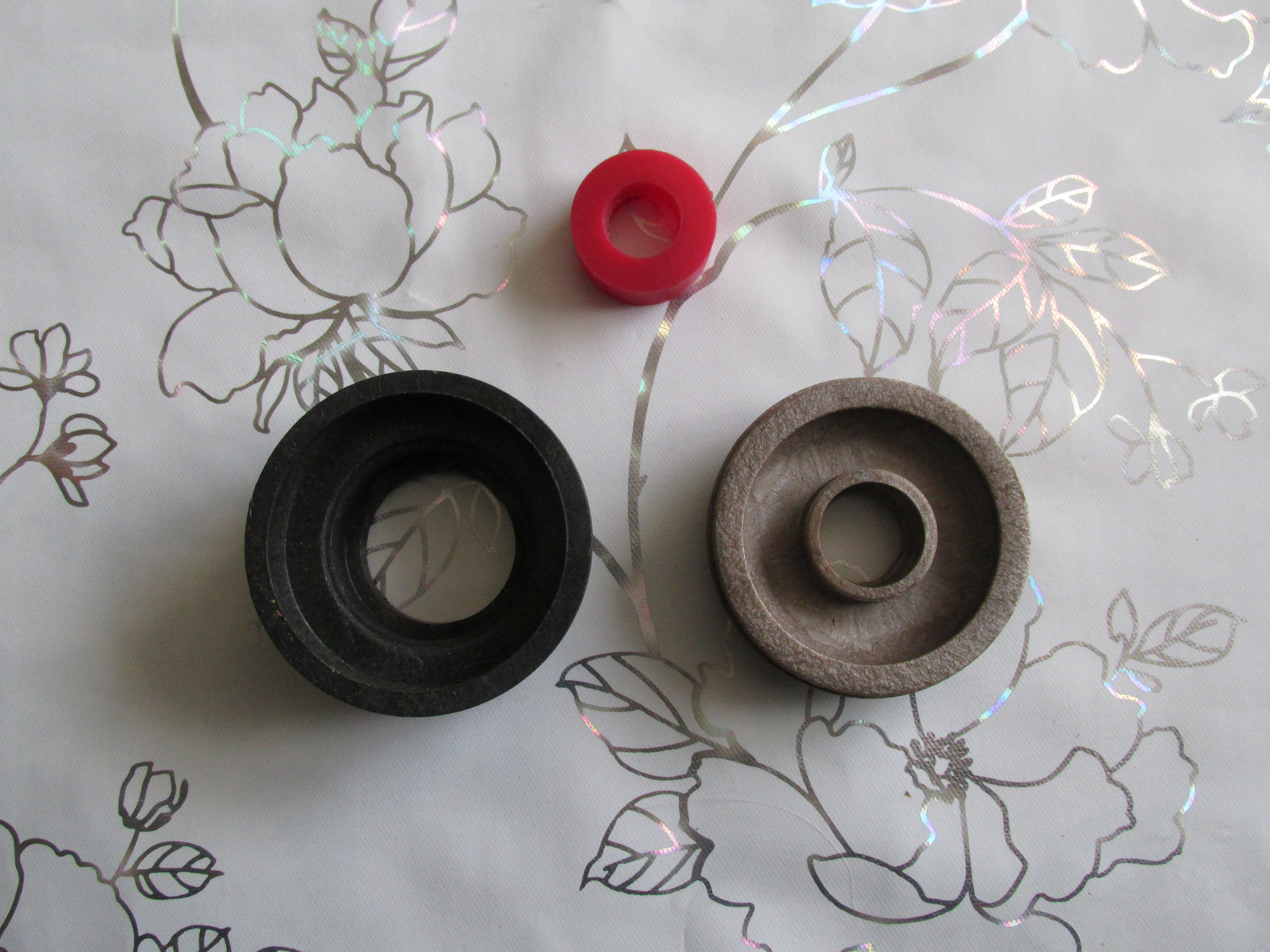

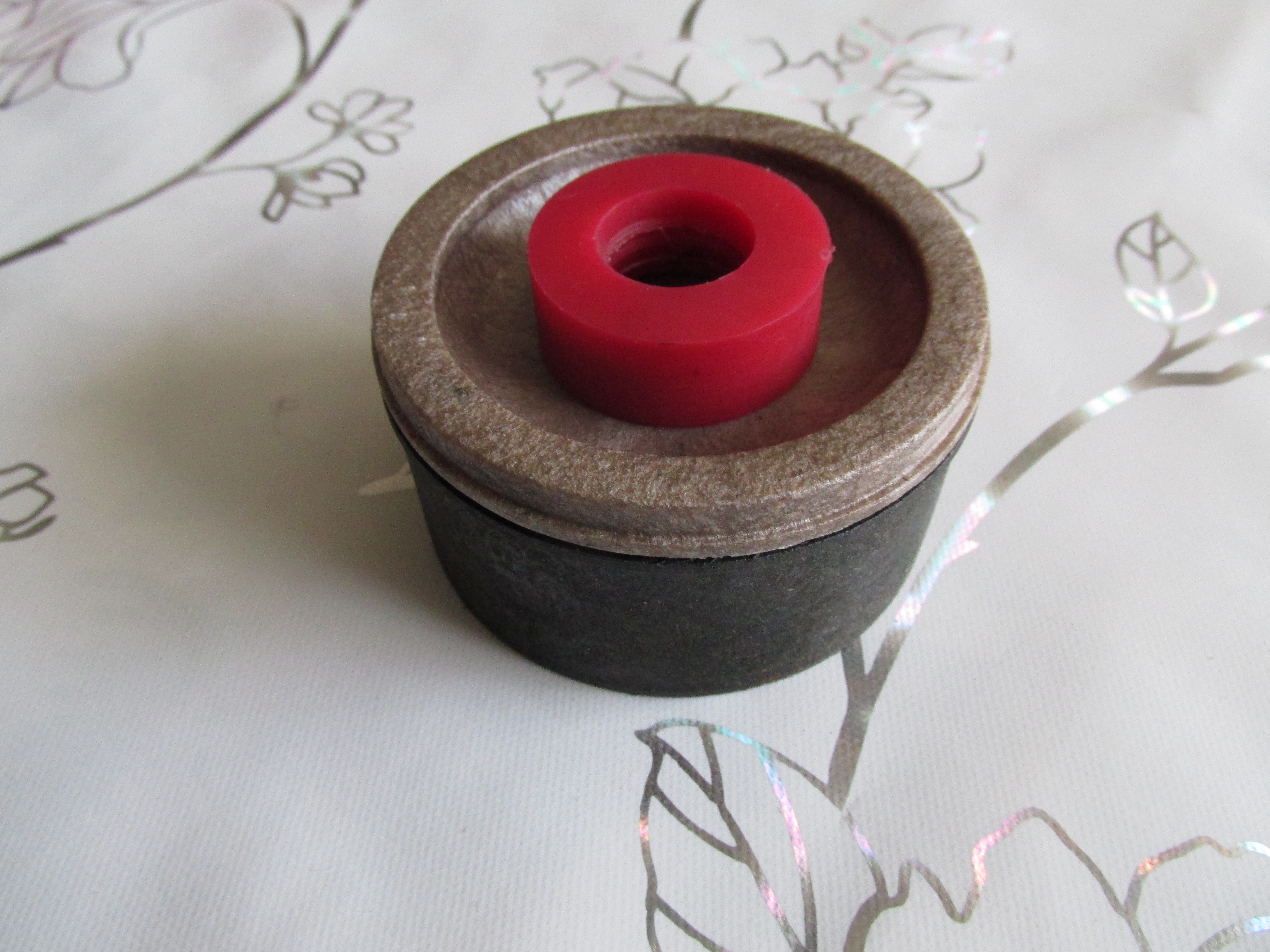

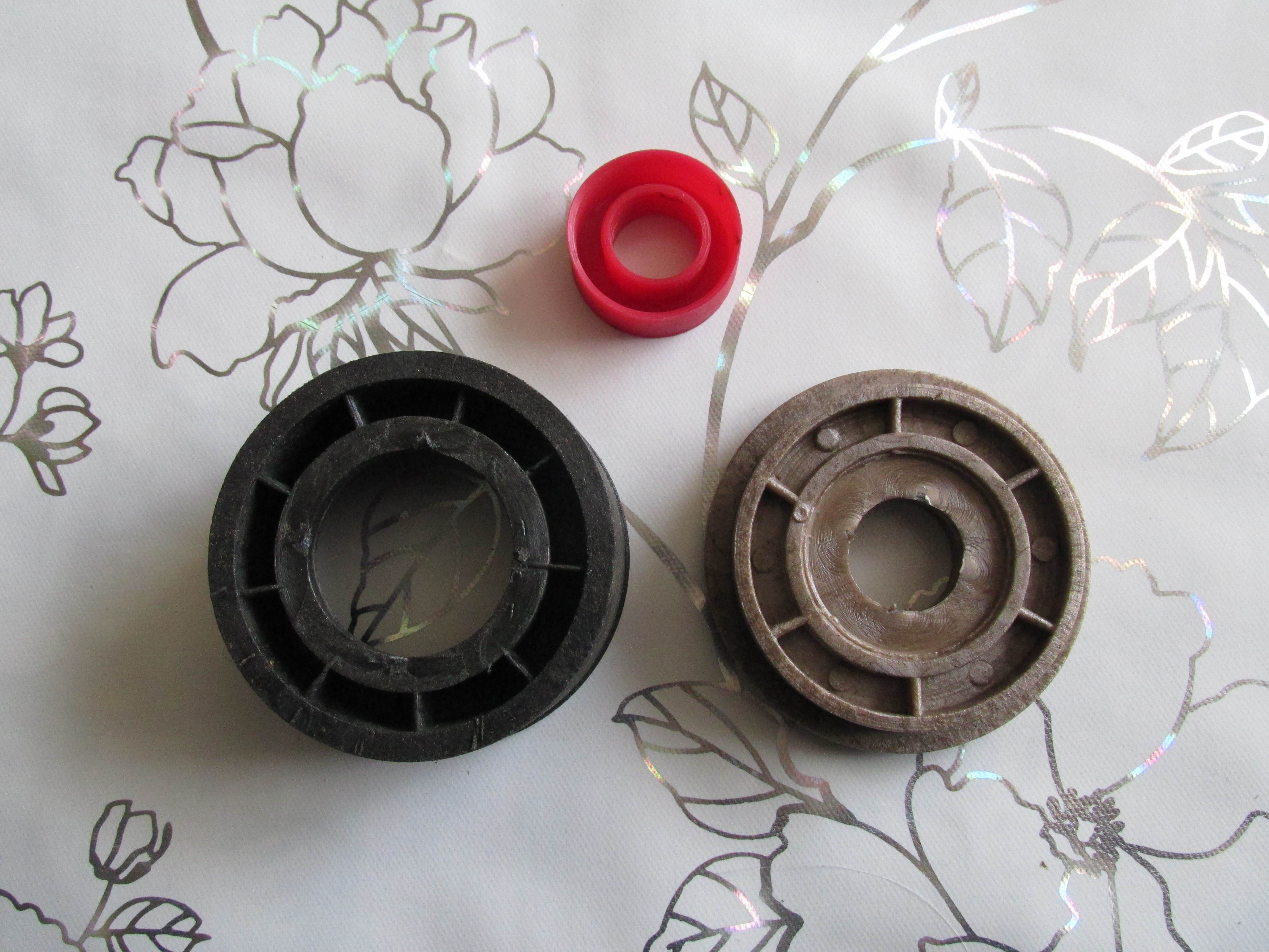

С 2010 года просто думали что армируем материал-оказалось ДПК.
Сейчас выпускаем литьевым способом корпус подшипника крышку и сальник.Сальник сорри просто ПВД.
Выпускать стали не от экономии.Изделия достаточно толстые и усадка имеет место.Изначально добавляли немного газообразователей
А сейчас просто мука из мебелного цеха.
Материал(черный )Канистра из под масла,немытая.(ПНД276 вероятнее)
Остатки масла нам на руку.
Крышка корпуса - крышка из под колы(в данный момент желто серебристая) возможно 277 ПНД.
Изделия по размеру не пляшут ,усадки (точнее усадочных изгибов)нет,на вид проходные,буд-то стекловолокно присутствует.
- Lawego
- Сообщения: 1369
- Благодарил (а): 360 раз
- Поблагодарили: 829 раз
Ну какое сырье такое и изделее.
Главное что бы металлических опилок не попадало и алюминиевой фольги прокладок от канистры, а то пожар случиться.
