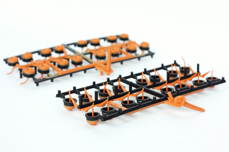

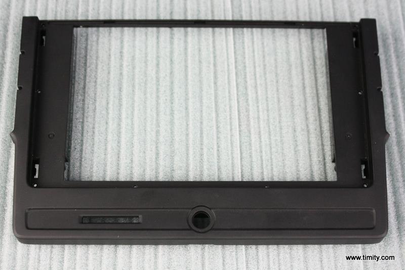

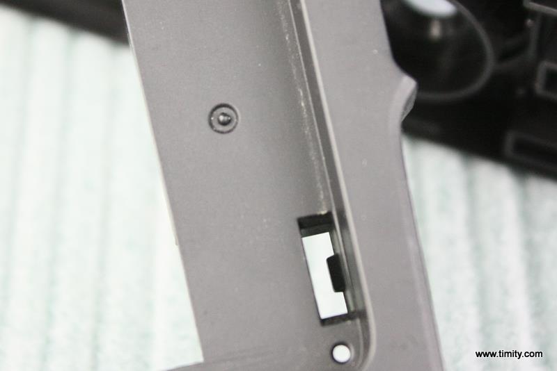

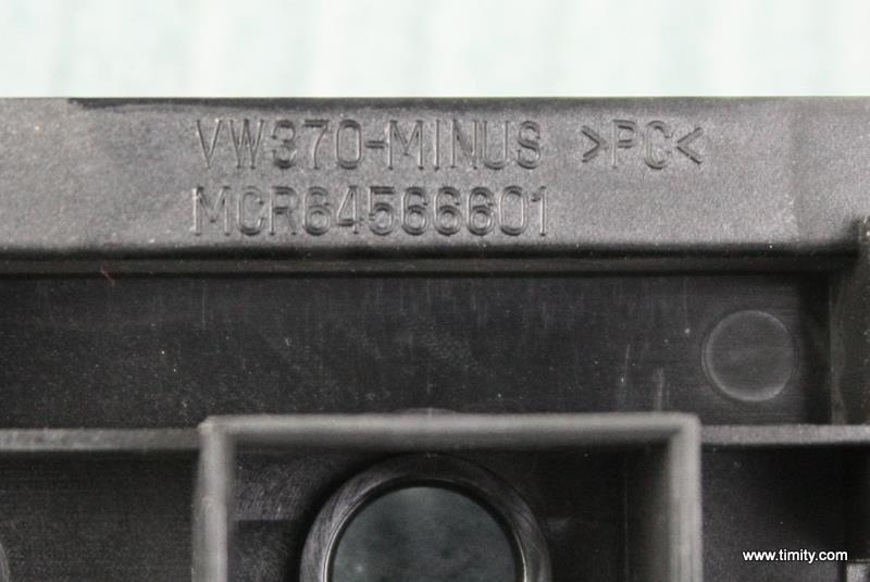

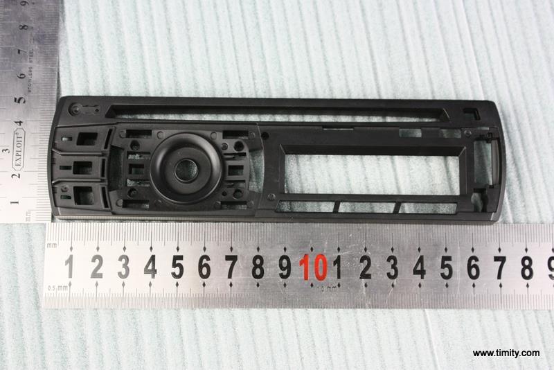

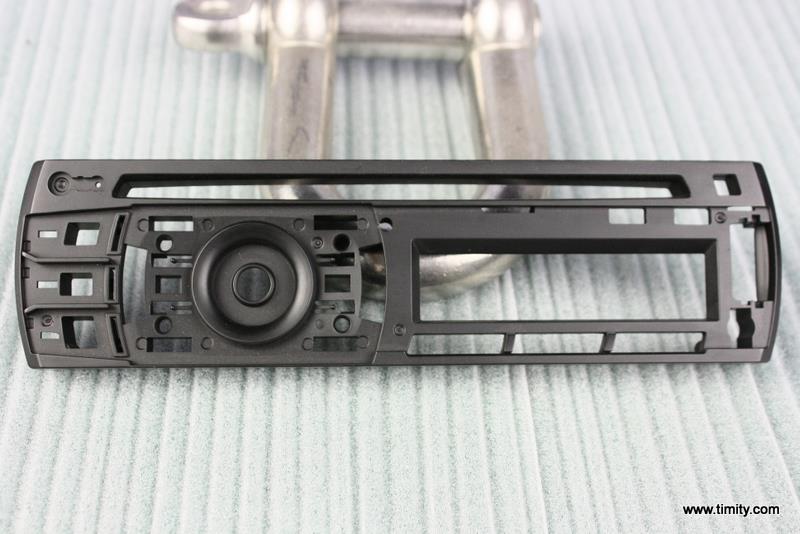

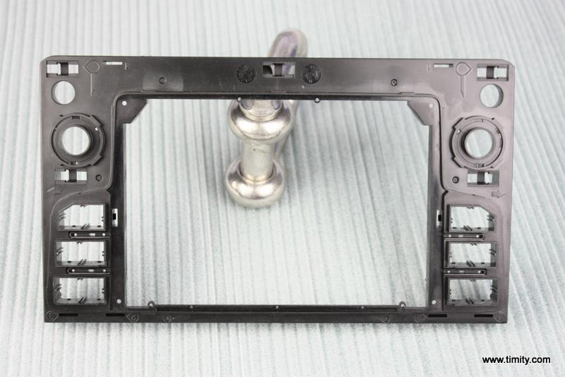

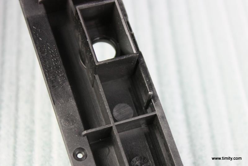

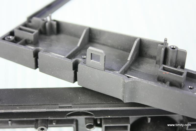

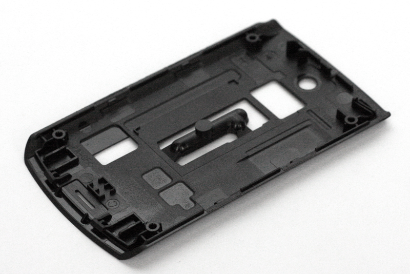

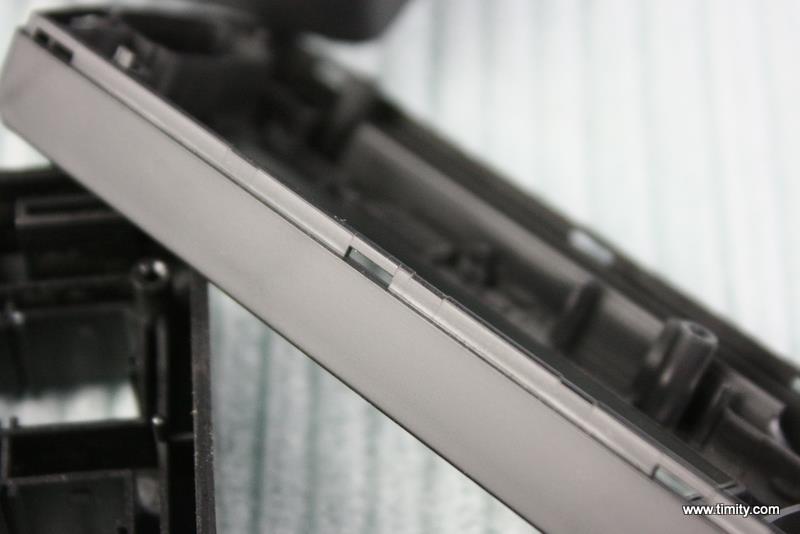

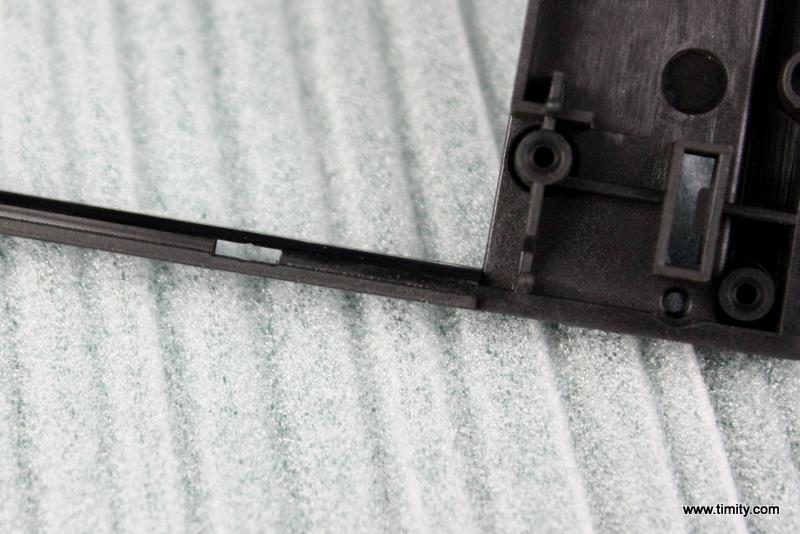

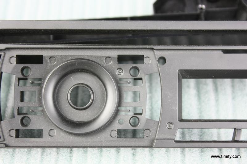

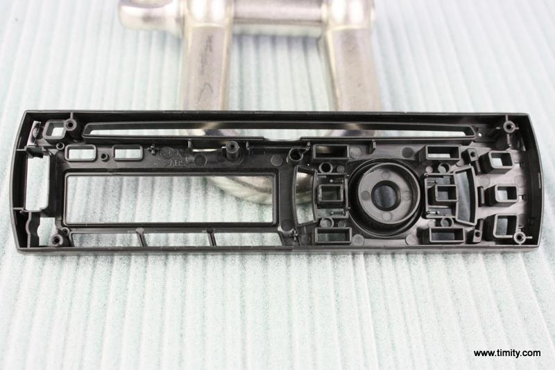

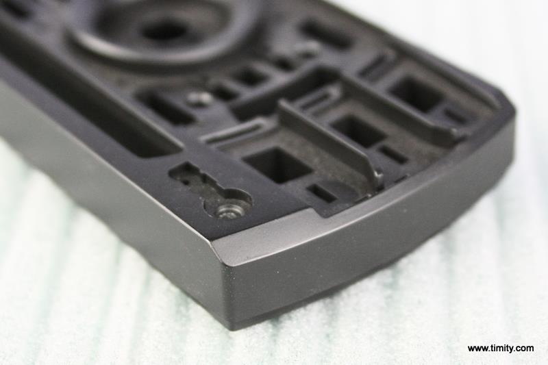

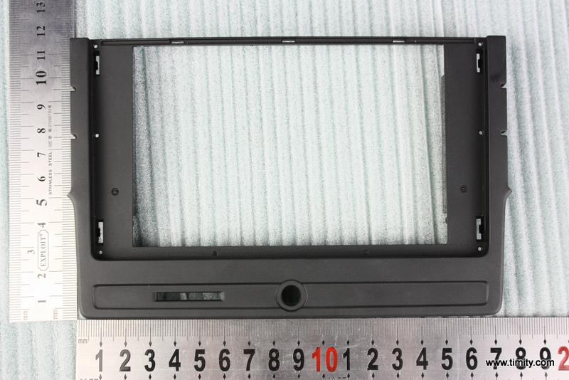

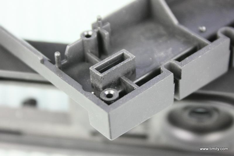

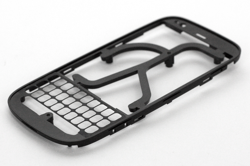

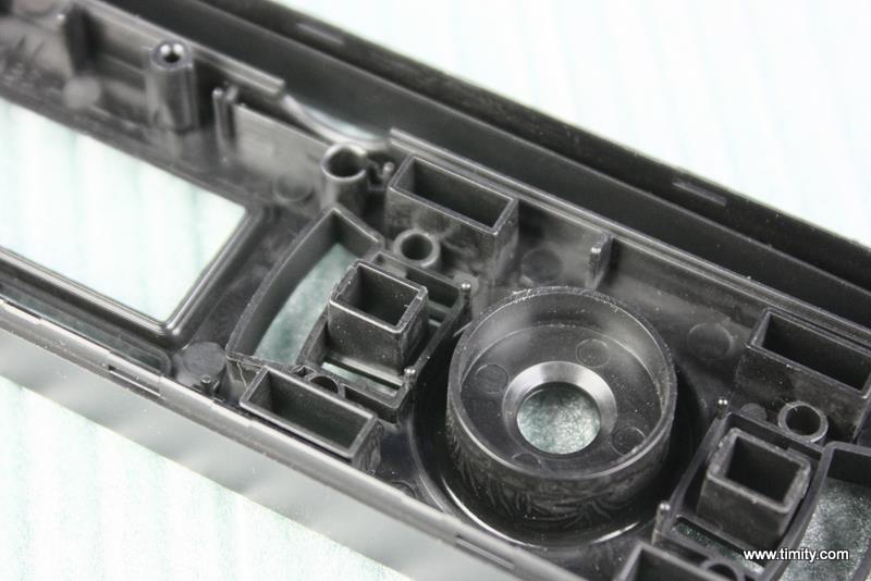

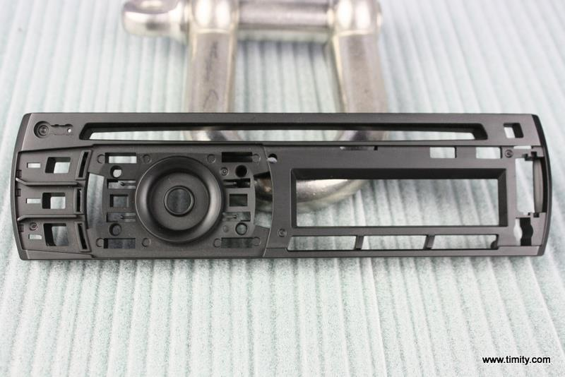

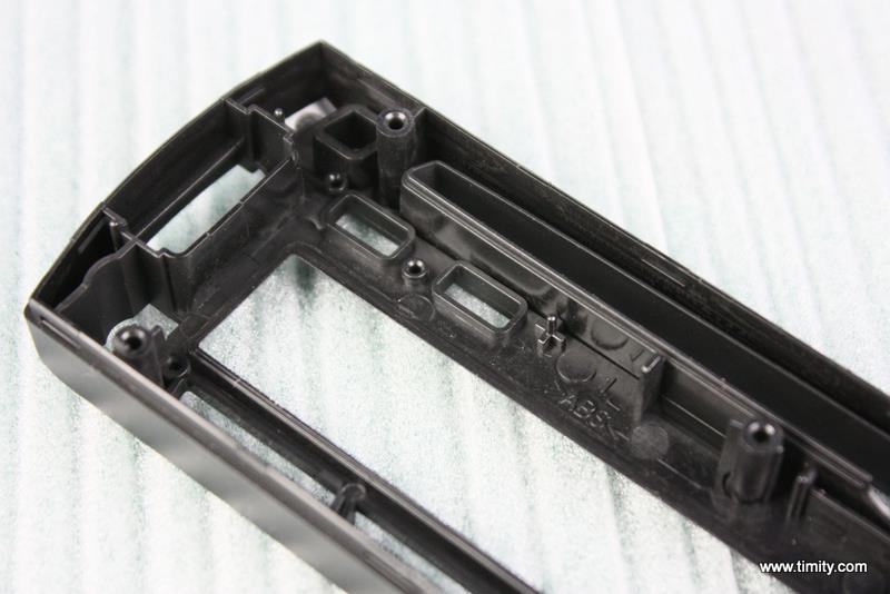

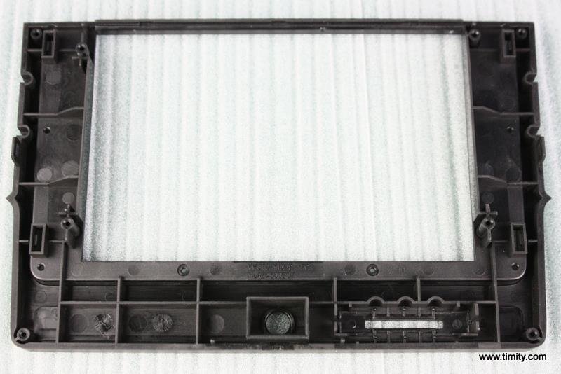

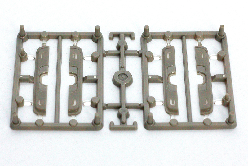

Более конкретно возвращаясь к опыту и торговым маркам автомобиля, привожу ниже фотографии корпуса телефона (раз уж у нас речь зашла о телефонах), кнопки на Тойоту и разные мордочки автомагнитолы на Фольксваген (раз уж мы говорим об автозаводах). Мордочки пока ещё без окончательного текстурирования, кстати.
С телефоном и кнопками всё ясно, а вот что касается мордочки магнитолы, то там есть форма/формы горячеканальные/горячеканальная, а есть форма/формы холодноканальная/холодноканальные по схеме "с третьей плитой". Мне бы хотелось вернуть дискуссию в научное русло и поэтому по мордочкам магнитолы у нас небольшая викторина: желающим предлагается определить где же там форма/формы с горячим каналом, а где форма/формы с третьей плитой. Свои предположения нужно научно обосновать, догадки и гадание на кофейной гуще не принимаются. Первому давшему правильный и обоснованный ответ перевожу на Яндекс.Деньги 5 000 рублей. Чтобы у широкой общественности не возникло мнения о моей предвзятости, я выложу сборочные на формы в джипеге, есть так же и видео работы форм.

Не имея полных требований к изделиям делать выводы - не благодарное дело.Багаев Олег писал(а):Более конкретно возвращаясь к опыту и торговым маркам автомобиля, привожу ниже фотографии корпуса телефона (раз уж у нас речь зашла о телефонах), кнопки на Тойоту и разные мордочки автомагнитолы на Фольксваген (раз уж мы говорим об автозаводах).
Уж даже не знаю насколько вы сделали дешево 2К форму на "Тойотка двушка кнопки_основа_под морду.jpg", что заказчик готов не получать и 3 одинаковых деталей. (я про конструкцию литника).
