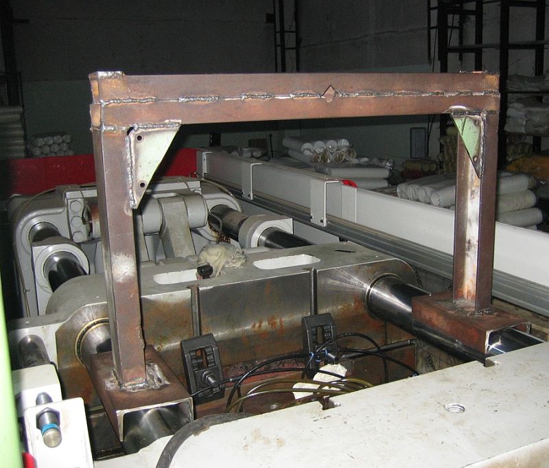

Мобильный кран купите, вот тут есть: http://www.gruniverpal.it/rus-home.html сами давно уже хотим. Конкретно модель, которую мы наверно купим, Minidrel 20 или 25. Там видео есть на сайте. Правда не дёшево это. А у еас на производстве я рамки сделал, ставиться на колонны, посередине таль вешается и форма снимается и опускается вниз, потом сдвигается назад либо вытаскивается. Вообще на одной машине две формы в ротации, что бы ускорить и упростить смену и была мною придумана и изготовлена эта рамка. Работает таким образом. Форма отстёгивается от неподвижной плиты и в закрытом положении максимально сдвигается назад, рамка пододвигается по колоннам в положение над формой, стропится и отстёгиваеться от подвижки, потом опускается вниз. Потом рамка пододвигаеться к неподвижке, там внизу уже лежит вторая форма, застропили, подняли, пристегнули к неподвижке, дальше как обычно. Рамка живёт на машине, на каждой своя.
