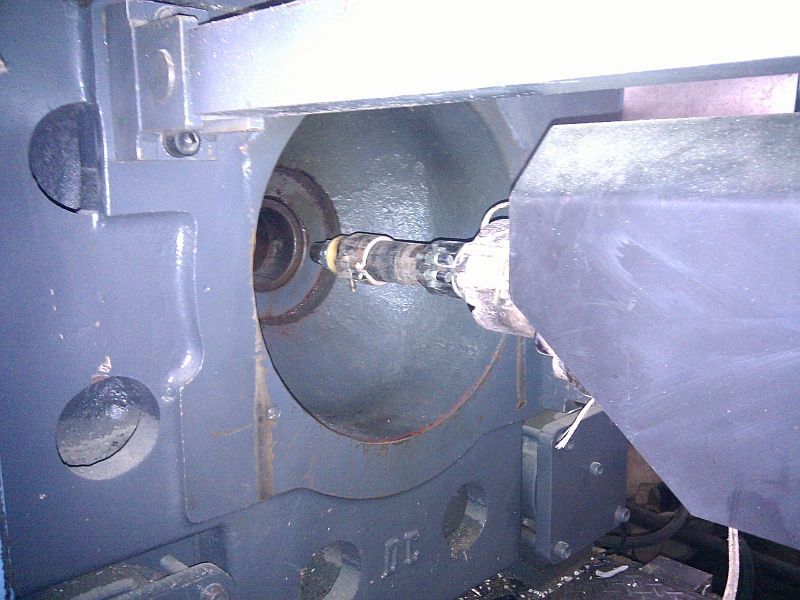

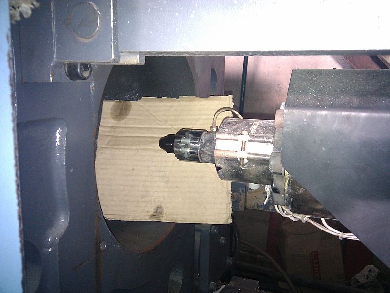

А вот такое сопло у 180 тонного Джонвея.
А на одной тайваньской форме нужно нырнуть на 150 мм вперёд, чтобы достать до литниковой втулки.
Фотки не айс...у телефона вспышка чумная))

любопытно, а что за изделие на тайваньской форме? если не секрет конечно.
Бегемот :oops: Здеся ещё и дамы присудствуют на этом форуме, а ВЫ ... УХ! в таких подробностях!!! :oops: ;) :D
Что ж там за деталь такая, что требует так глубоко ннырять?! :)

Крышка коробки, впрыск в центр с внутренней стороны, поэтому механизм толкателей со стороны сопла).
Типа форма, прикрученная наоборот, выталкивателем к соплу.

оригинальная конструкция)

а по другому получается никак? или вам так форму сделали?

В этой конструкции нет ничего такого необычного. Когда то встречал такие ещё при советской власти)
