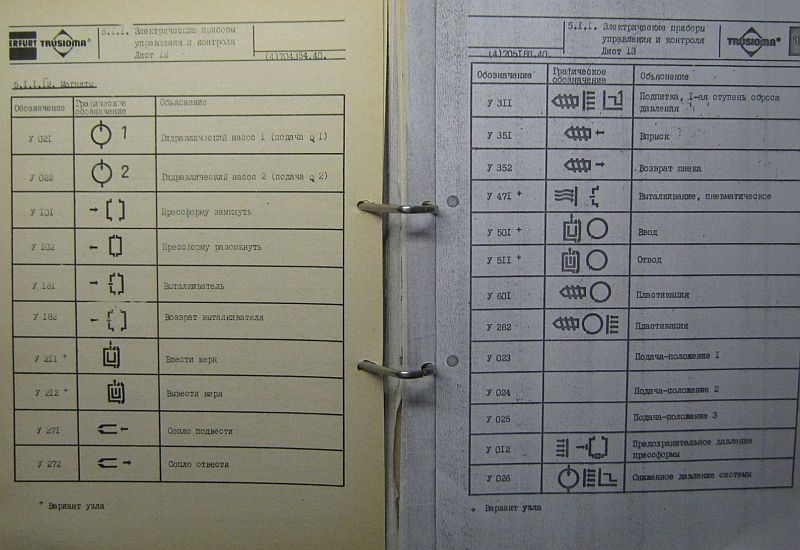

Здравствуйте, подскажите пожалуйста!
Куаси 170/55 нет сигнала включения на 021 магнит с платы. Подскажите решение. Спасибо!

Не могу посмотреть, как называется. Это большая средняя плата

Плата входов/выходов SAE 15-51 или EFE 15-53
Что то типа этого!!! ;)

Оленька, не хохми. Нужно точнее.Что то типа этого!!!
Иначе совет по ремонту: Ну где-то там.

Плату вытащил, на ней написано EFE 15-51.
