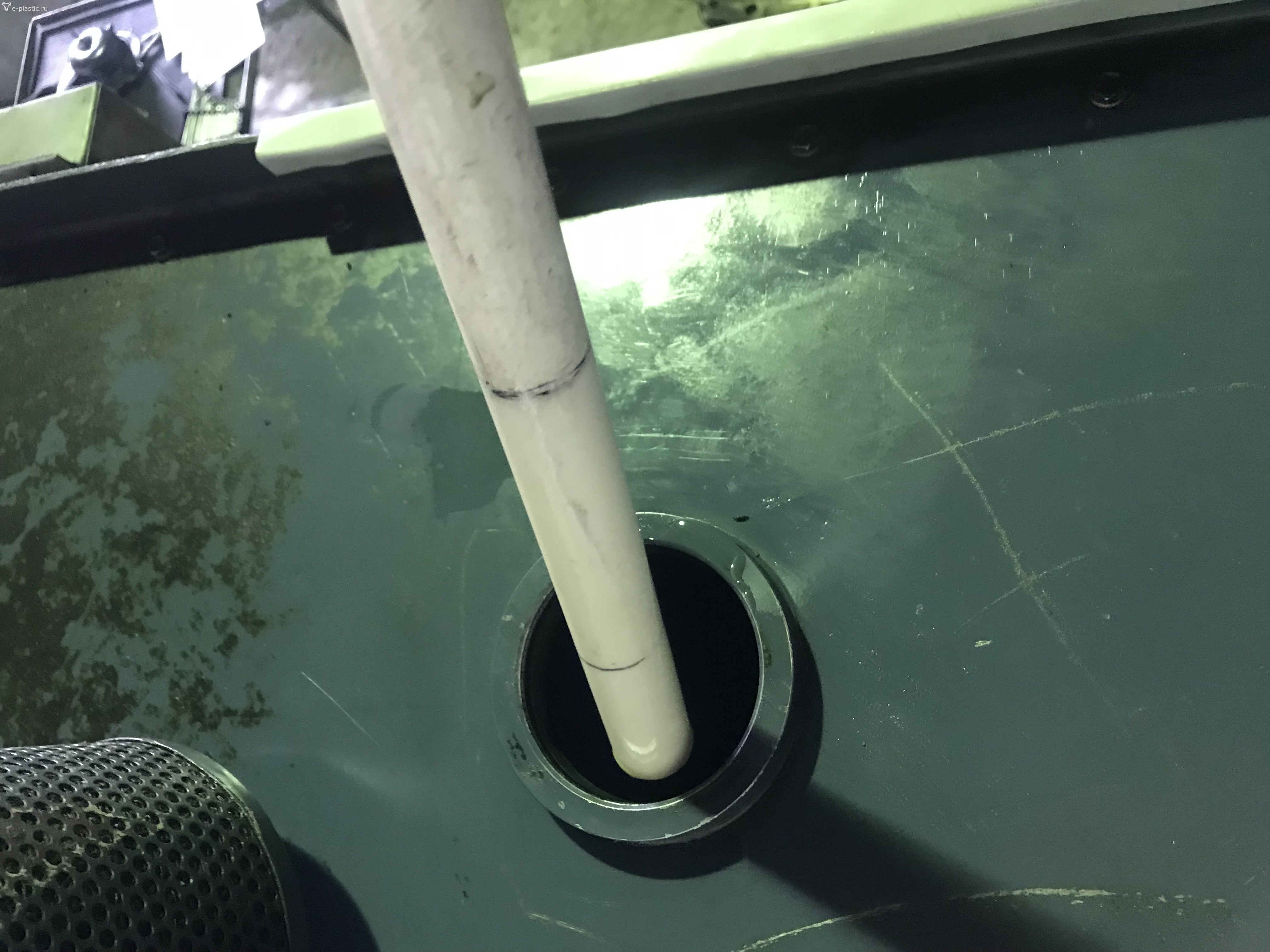

завтра Обрати внимание на верхний бак. Я просил выяснить интенсивность падения уровня. Это делается просто. Снимаем сапун на верху бака. Берём фонарик. Мерную рулетку, палку, черенок от метлы, швабры. Касаемся поверхности масла, маркером отмпчаем. Через время , перепроверяем. Время фиксируем. Дело в том, что бы маслу убежать из верхнего бака ему надо преодолеть не мало препятствий по дорогам в нижний бак. По интенсивности падения уровня можно предположить какой дорогой оно масло уходит. Плюс поведение машины. Самая короткая дорога это через VR11. И VR9. Всего два препятствия. VR 11 предназначен для предварительного сброса давления усилия запирания формы перед открытием больших замков и последующим раскрытием формы. Может быть вполне потеря давления запирания и происходит по вине VR 11. В момент набора давления запирания смотреть и слушать через отверстие сапуна на предмет бурления, шипения, увеличения уровня в верхнем баке. Проверка герметичного закрытия замков VR6.1 и VR6.2
Приветствую. Вячеслав с маслом в баке все хорошо налито в уровень. поднимается, опускается без рывков без постороннего звука бульканья. Уровень держится не уходит.С этим все!

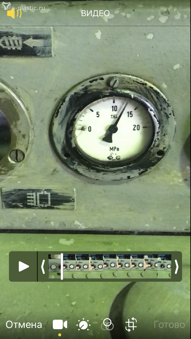

#582 Сообщение kilbil » 30 июн 2023, 14:53

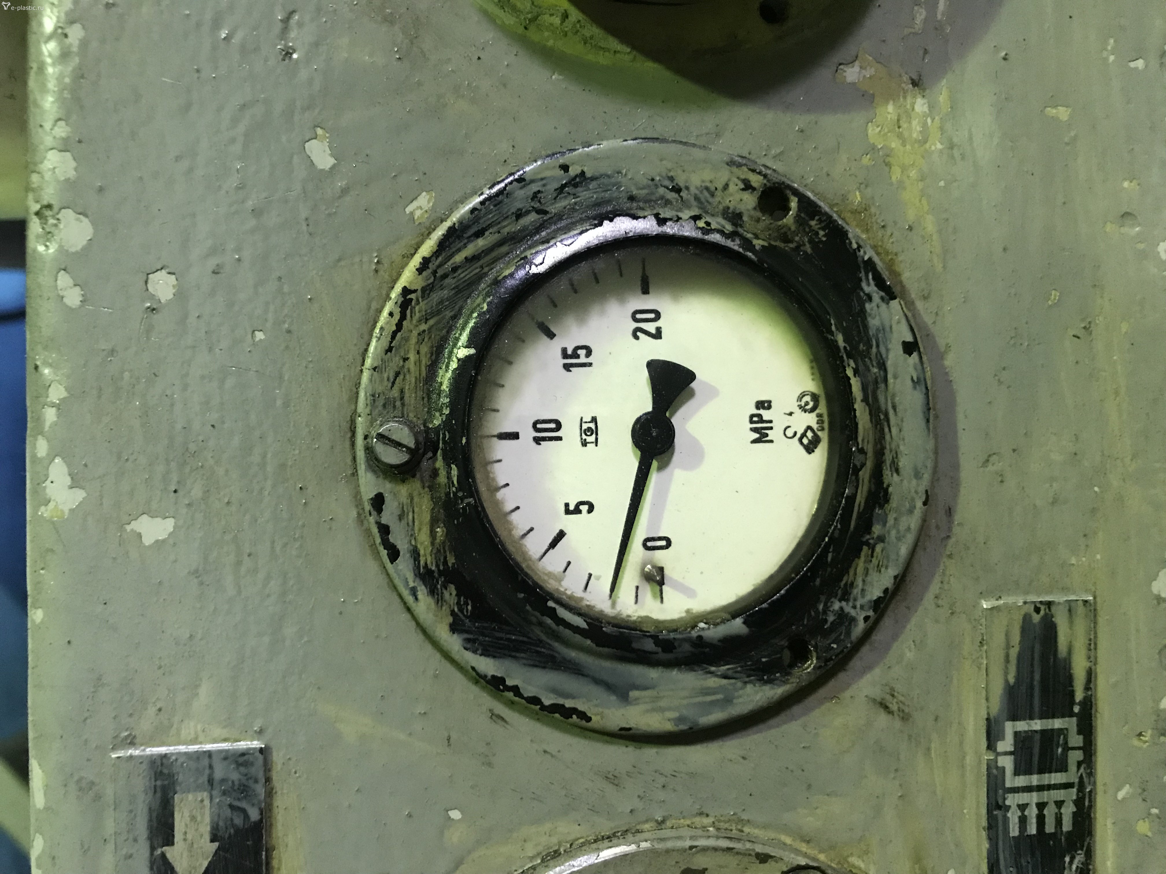

ЗЮМ писал(а): 29 июн 2023, 18:53 Так и говорим. 20 атмосфер. Не достаточное давление усилия запирания п/ф. Давление не регулируется в сторону повышения.Ещё что? Пишем список претензий , отклонений. 1,2,3..... Потом задам вопросы для понимания проблем. Например: 1)Сколько давления в системе развиваемое основным насосом VD1 в момент запирания формы. Это давление до редукционного клапана , после него мы видим только 20 атм. 2) Какое давление Рх серво управление.
Рабочее давление.
Давление прижима формы в цикле.
Давление впрыска в цикле.
Прижим сопла цикл.

#583 Сообщение ЗЮМ » 30 июн 2023, 16:54
Основной насос видим в норме. С баком пока понятно. Не увидели давления е управления серво. Шестеренчатого насоса , предохранительного клапана VD3.

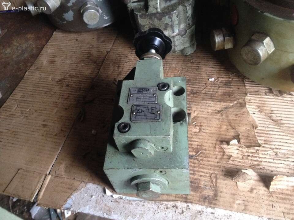

Re: KuASY 1400/250
#584 Сообщение ЗЮМ » 30 июн 2023, 17:07

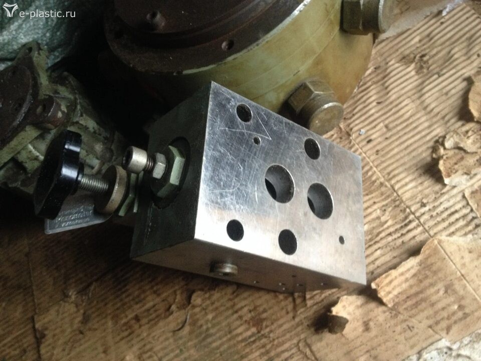

Усилие прижима формы 20 кг/см кв. И как мы поняли регулировка ничего не даёт. Клапан по схеме VM1-VD1.1. Просится на ремонт. При снятии целиком требуется слив масла с верхнего бака. Если снимать верхушку регулятор, слив масла не нужен. Для проверки можно перекинуть регулятор со впрыска 1 или 2 ступени впрыска. Если ни чего не изменится значит что то с основным золотником по каким то причинам не смещается в сторону увеличения прохода маслу. А может приклинил. И постоянно держит 20 атмосфер (2MPa)

Кто нибудь крутил регулятор на основном корпусе? VM1.

ЗЮМ писал(а): 30 июн 2023, 17:17 Кто нибудь крутил регулятор на основном корпусе? VM1.
нет

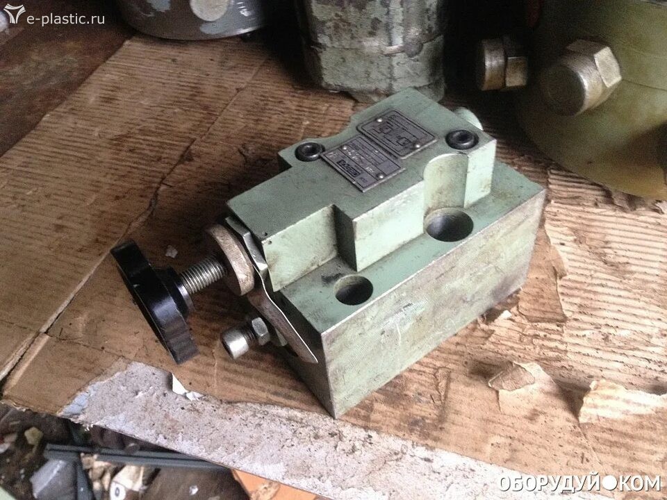

Сообщения: 5753
Re: KuASY 1400/250
#588 Сообщение ЗЮМ » 30 июн 2023, 17:26
VM3 установлен на впрыске на блоке из внутри станины. Должен быть такой же. Отличие в управлении ( лягушка) регулятор их там две управляют им дистанционно. А на VM1 непосредственно на нем. Лягушки одинаковые. Попробуй поменять местами с VD 1.1.

#589 Сообщение ЗЮМ » 30 июн 2023, 17:59
Яндекс фото.

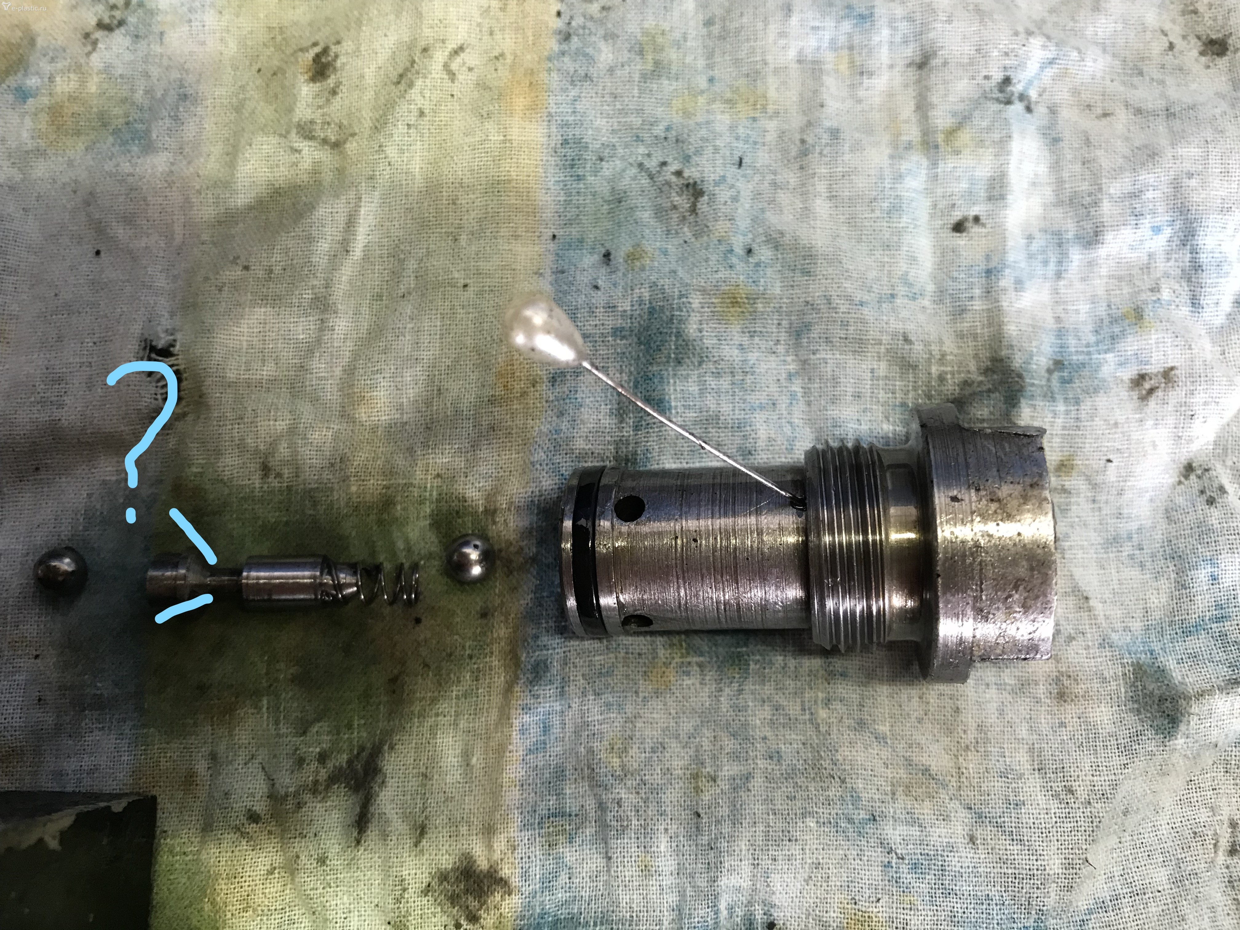

#594 Сообщение kilbil » 06 июл 2023, 11:56

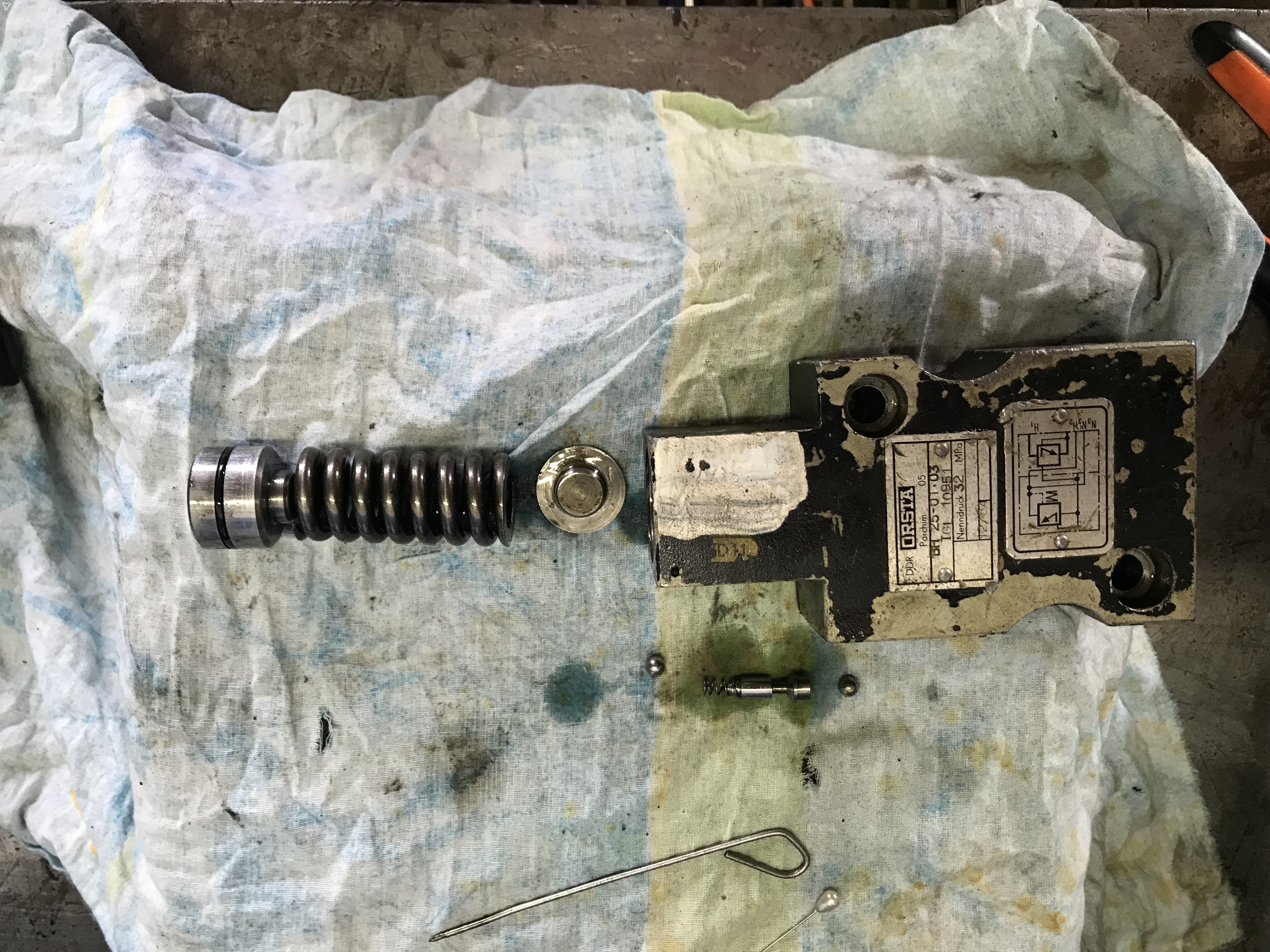

Приветствую. Вячеслав разобрал явной грязи гадости не было жиклер стоял плотно не пружинке не работал. Все почистил все пружинит. собрал эффекта нет. давление не поднялось при откручивании и закруч. не подымает и не опускает давление.

#595 Сообщение kilbil » 11 июл 2023, 15:26
ЗЮМ писал(а): 30 июн 2023, 17:07 Усилие прижима формы 20 кг/см кв. И как мы поняли регулировка ничего не даёт. Клапан по схеме VM1-VD1.1. Просится на ремонт. При снятии целиком требуется слив масла с верхнего бака. Если снимать верхушку регулятор, слив масла не нужен. Для проверки можно перекинуть регулятор со впрыска 1 или 2 ступени впрыска. Если ни чего не изменится значит что то с основным золотником по каким то причинам не смещается в сторону увеличения прохода маслу. А может приклинил. И постоянно держит 20 атмосфер (2MPa)
Клапан по схеме VM1-VD1.1. Просится на ремонт. Снят полностью ( масло сливать 180л ) плюс разобрал VR 11. Все прочищено. Ничего криминального. VD1.1 не возвращается жиклер при раскручивании. Исправили. Все пошло. Давление вернулось.
Сообщения: 5753
Re: KuASY 1400/250
#596 Сообщение ЗЮМ » 11 июл 2023, 15:48
Не понял фразу: "Не возвращается жиклер при раскручивании"

Re: KuASY 1400/250
#597 Сообщение kilbil » 11 июл 2023, 16:09
ЗЮМ писал(а): 11 июл 2023, 15:48 Не понял фразу: "Не возвращается жиклер при раскручивании"
Руками нажимаю в разобранном виде в посадочном пружитит. в собранном начинаю прижимать назад не отходит остается на месте.
