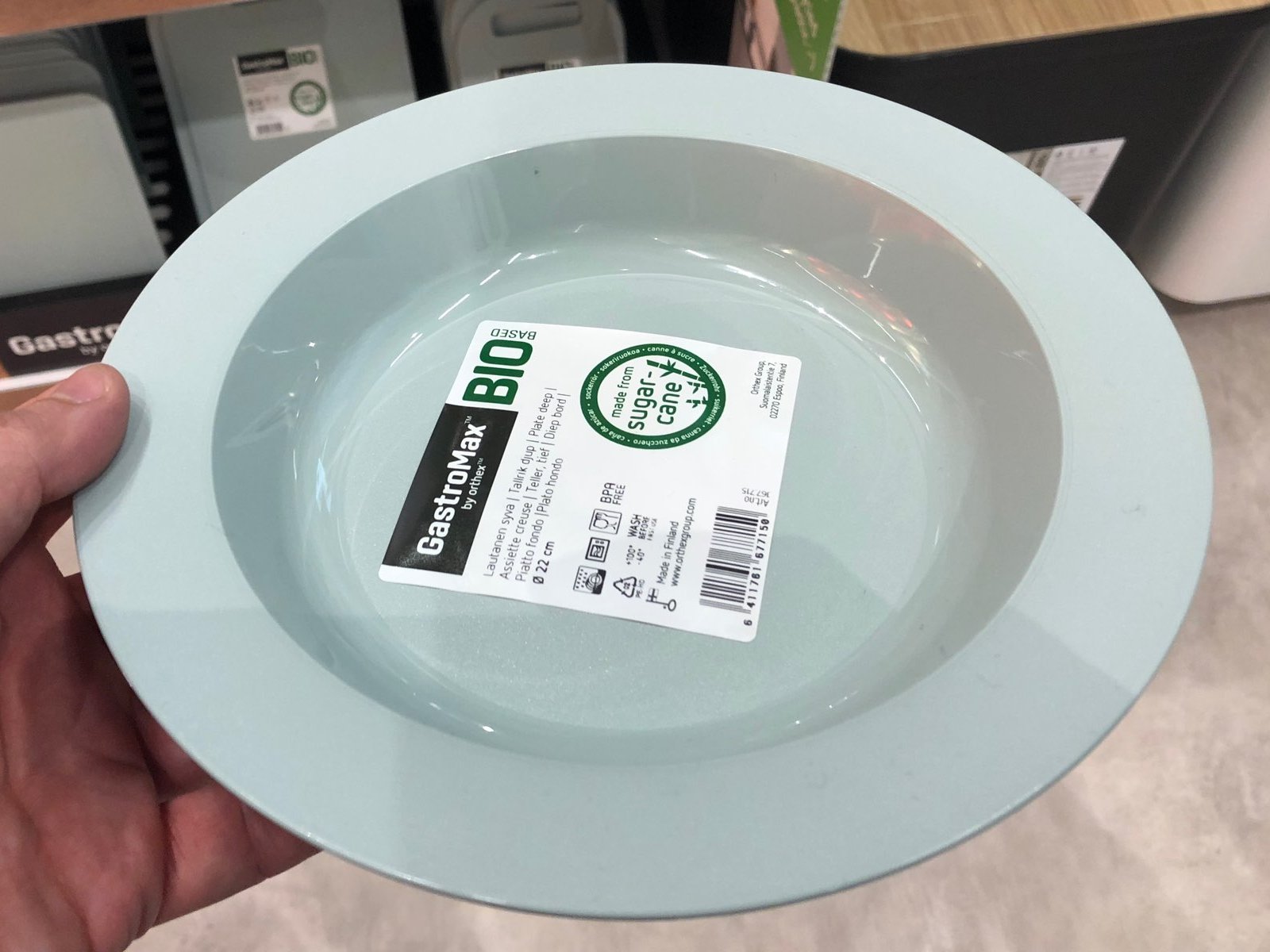

Так я об этом и говорю, что льют без проблем. И фоток таких же много, только из-за бугра.
Опилки (идет в ход также всякая шелуха и конопля) Сырье из сахарного тростника

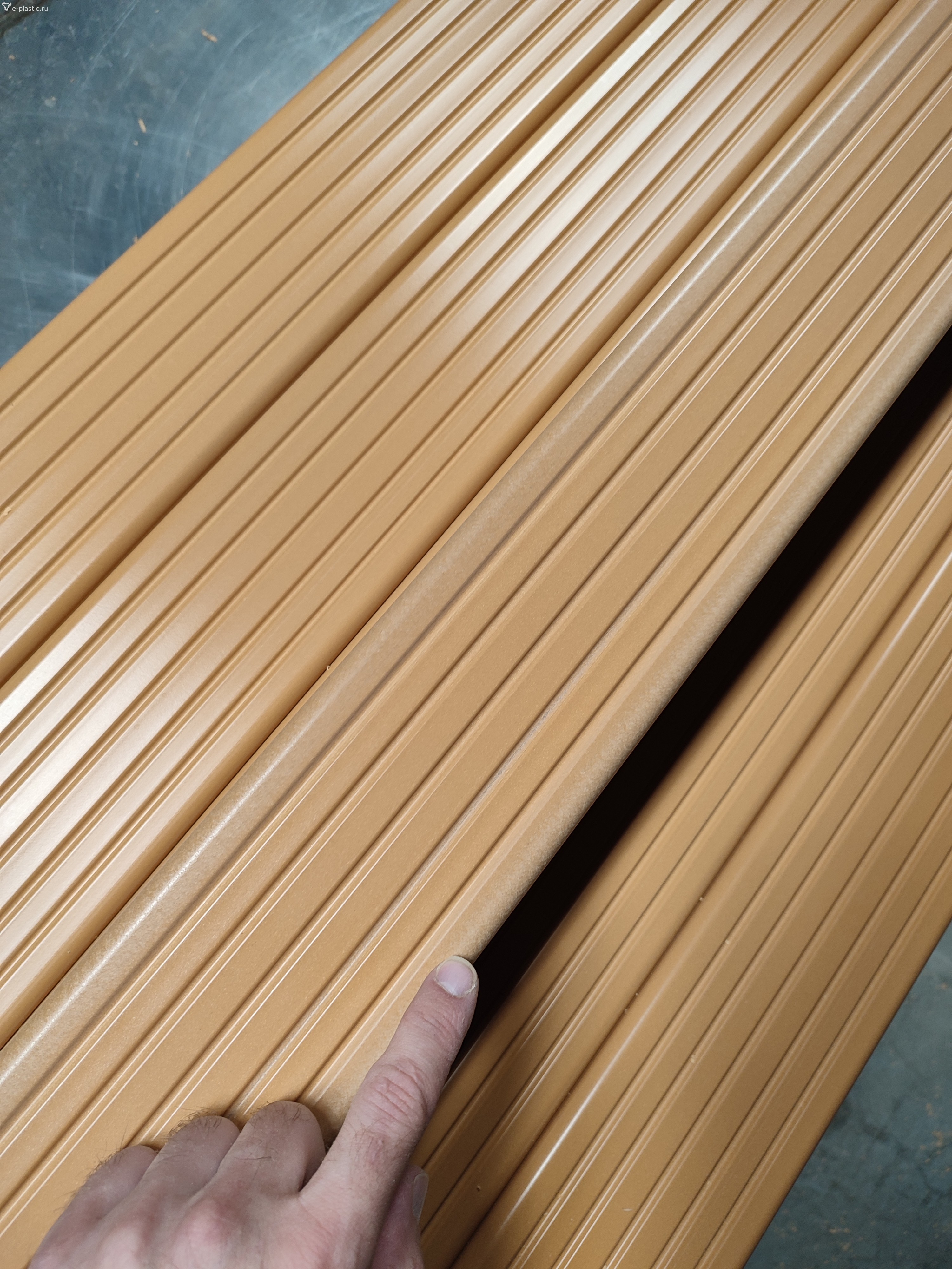

Re: Обсуждение производства древесно-полимерного композита.
На соседней ветке по ДПК
Ещё лет десять назад разместил фотки.
Прводилась оценка проливаемости литьевой гранулы ДПК . Наполнение 70% древесной муки.

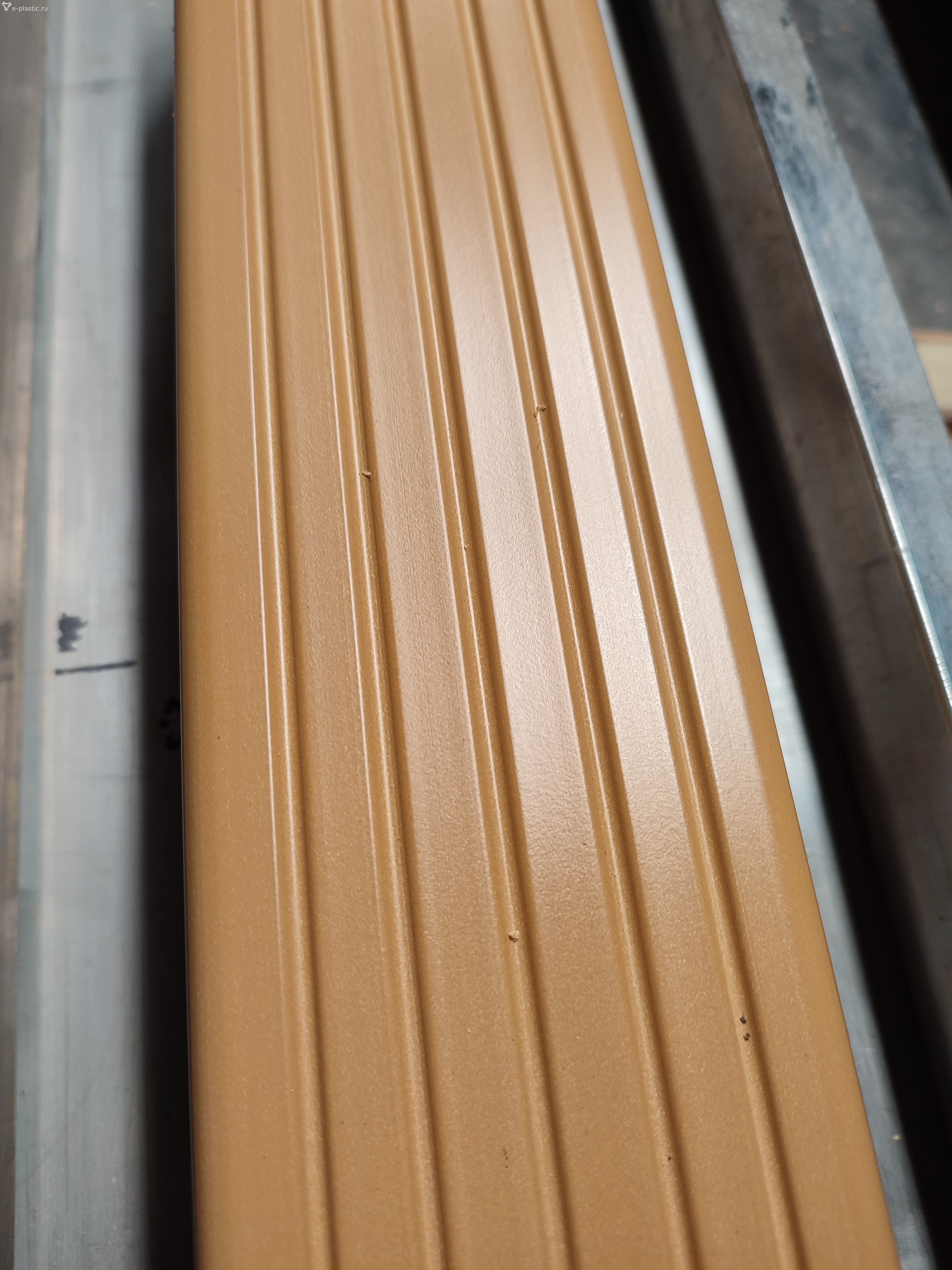

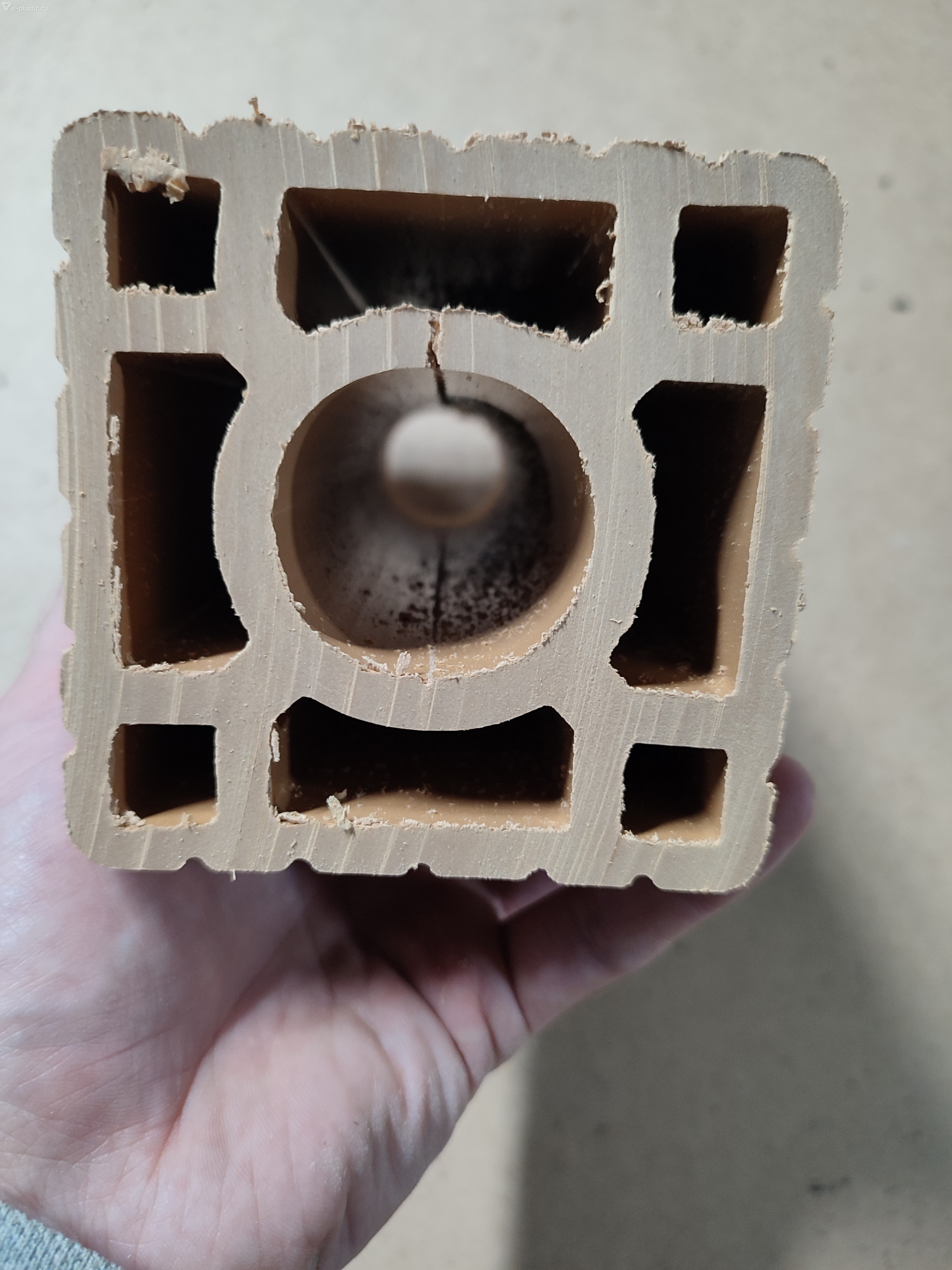

Здравствуйте. Я работаю оператором экструдера на производстве ДПК. Мы производим столбы ДПК 100x100 (полые с круглой сердцевиной). Используем древесную муку хвойных пород и ПНД. Очень часто при экструзии начинает подниматься давление на экструдере и при этом лопается круглая сердцевина внутри столба. Всегда в одном и том же месте, сверху вдоль всего столба. При попытке уменьшить скорость вращения шнеков давление немного снижается, но сразу же портится внешний вид столба. Углы становятся намного светлее граней и немного шершавыми. Иногда появляется "мраморность " на углах.
Подскажите пожалуйста варианты решения проблемы. Сил больше нету гнать брак.
- Поблагодарили: 3244 раза
Пришлите, пожалуйста, фото хороших и плохих изделий для лучшего понимания.

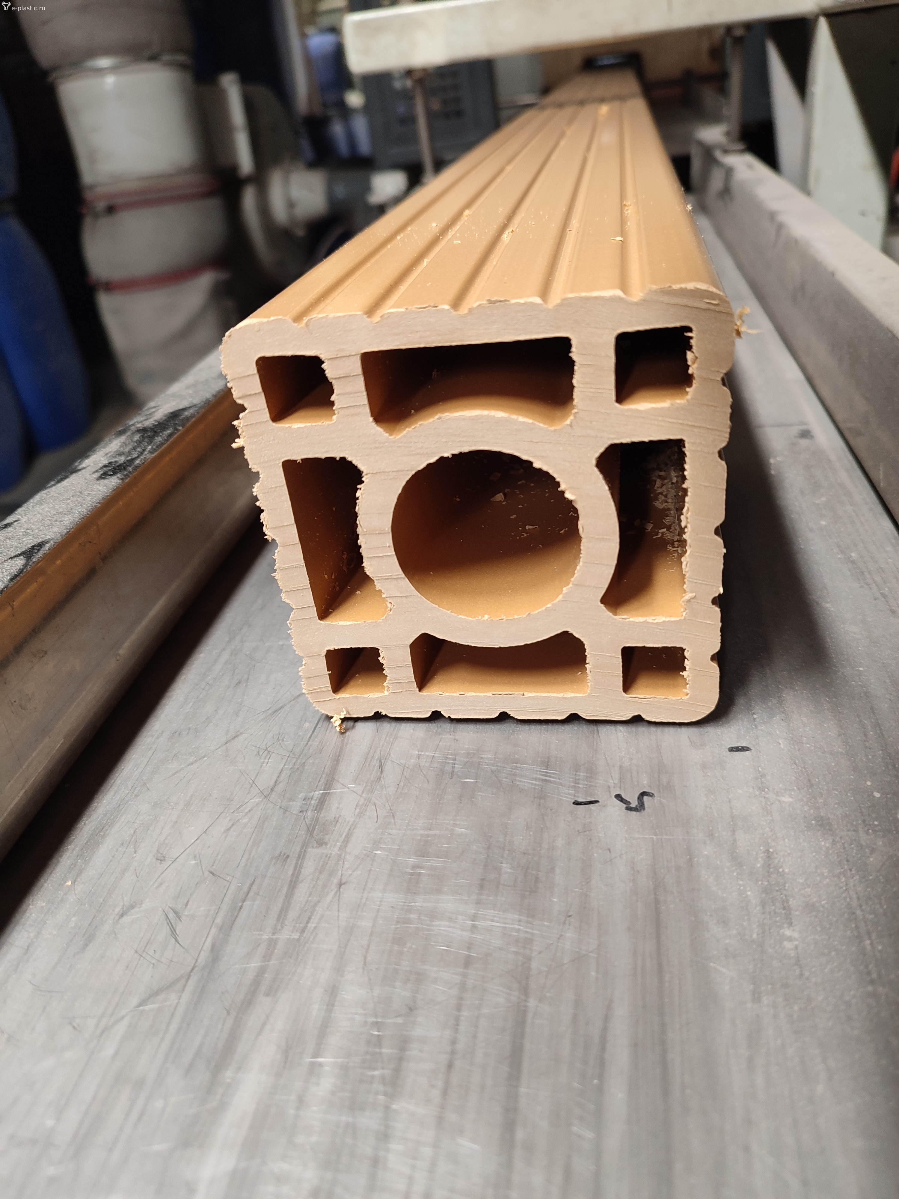

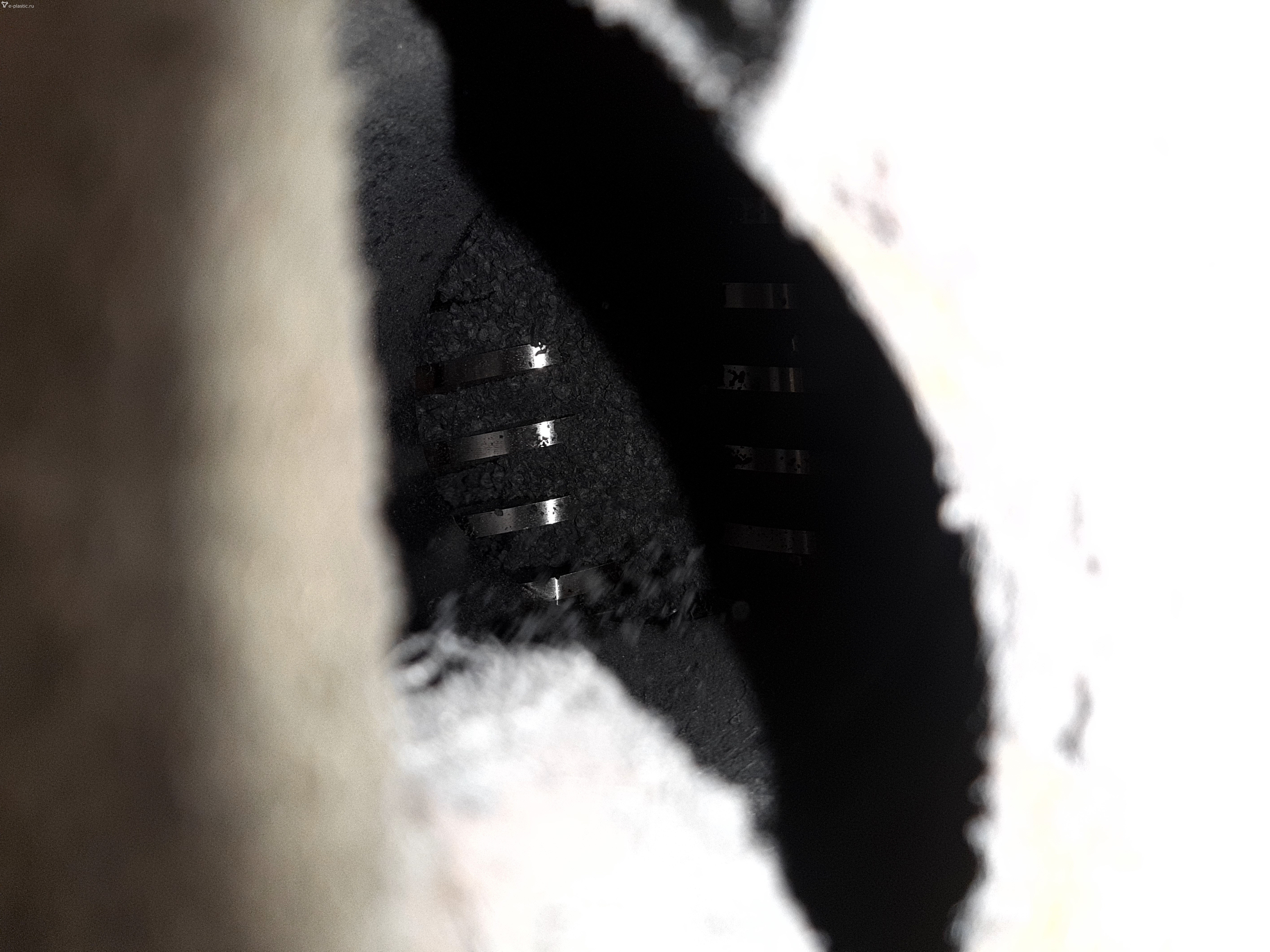

Вот так лопается сердцевина когда повышается давление

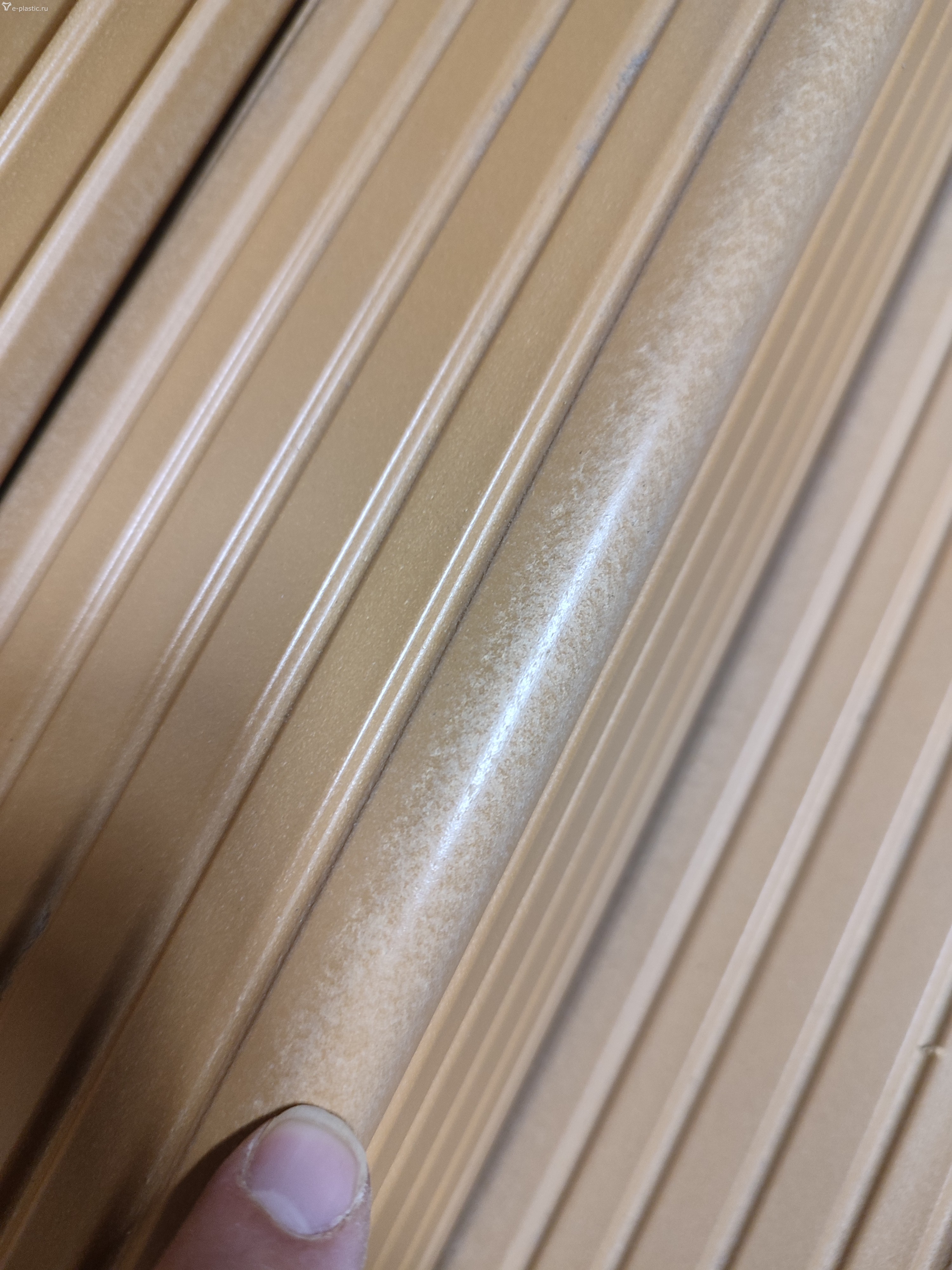

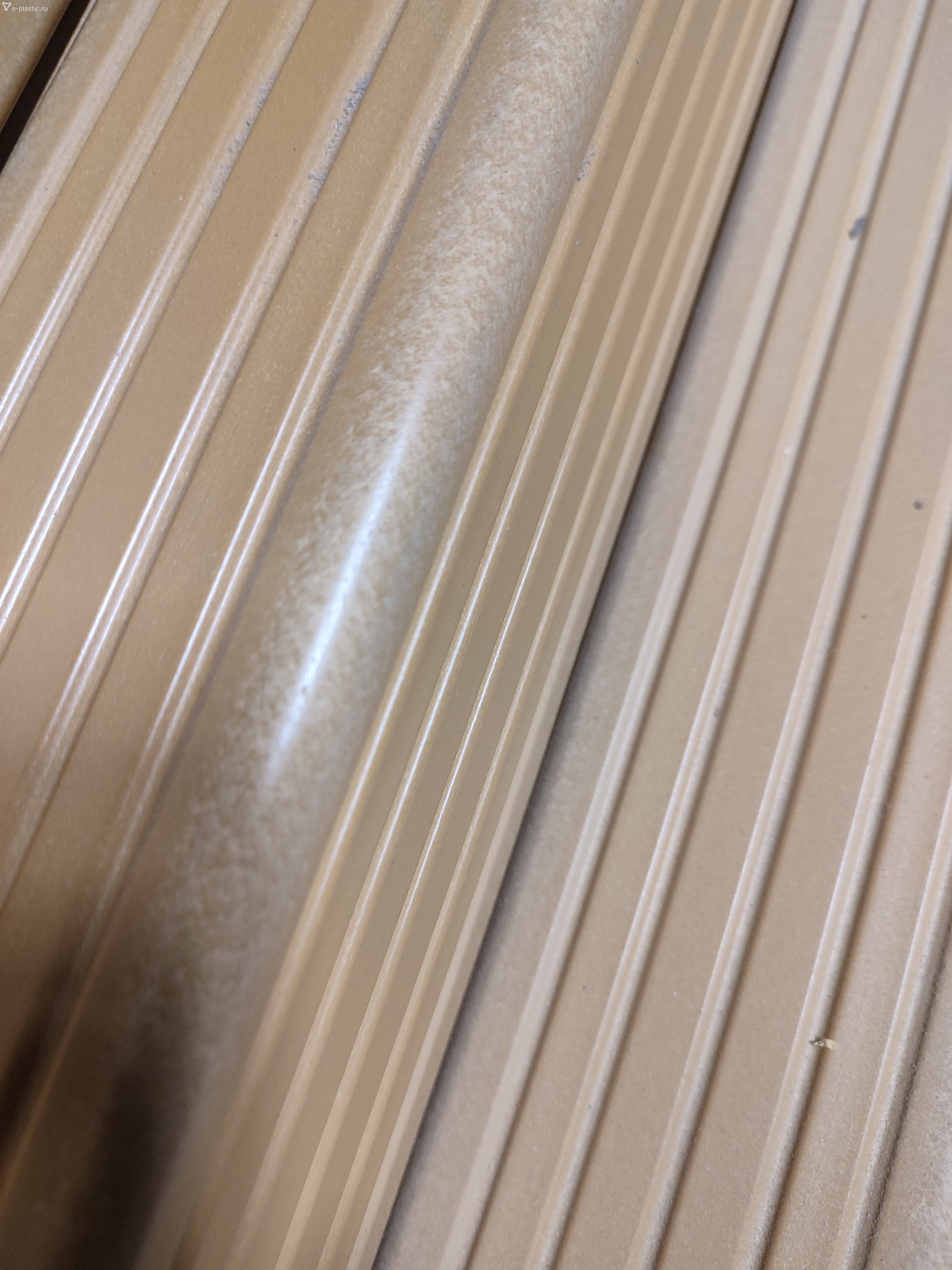

А вот так светлеют углы при попытке уменьшить скорость вращения шнеков
Добавлю ещё температуру на участках экструдера, начиная после загрузки.
195-180-180-180-180 и 175-175-175-175 на фильере.
Пальцы внутри фильеры охлаждаем водой, температура 6-8 градусов.
Гранулы делаем сами. Мука в основном из сосны.
Попробуйте два варианта:
- рецептурный - повысить содержание внешних смазок,
- технологический - повысить температуру фильеры.
Благодарю за обратную связь.
От "посветления" на углах изделия удалось избавиться наоборот понижением температуры на фильере до 175 градусов. Ранее было 185. При увеличении температуры поверхность изделия начинает терять внешний вид.
На счëт рецептурного решения, ввели пластификатор Поликам. В качестве смазки используем стеариновую кислоту и воск полиэтиленовый.
Пластификатор немного исправил ситуацию с увеличением давления и с трещиной, но не решил полностью. Ещё проблема в том, что нет стабильного результата при изготовлении гранул. При одном и том же рецепте от замеса к замесу экструдер ведëт себя по разному. Стабильности нет.
Зато уловили связь между ростом давления и трещиной. Чем больше поднимается давление тем выше вероятность, что изделие треснет (
Пластификатор в данном случае скорее вреден, чем полезен.
Полиэтиленовый воск выполняет функцию внутренней смазки, а также снижает когезионную прочность, поэтому для решения данной проблемы не подходит.
Попробуйте увеличить содержание стеариновой кислоты, если не поможет, то надо пробовать EBS (Finawax-C https://ipgrussia.ru/ ).

Попробуйте температуру охлаждения внутренних контуров фильеры поднять до 18-20 градусов.
Да, и давление должно стабилизироваться.
Здравствуйте. Кажется нащупали решение проблемы с трещиной внутри столба. Трещины удалось избежать полностью отключив внешнее охлаждение столба.
Т. е. охлаждаем "пальцы" внутри фильеры и ту часть внешнего контура, которая прикручена к фильере. А калибраторы и ванна которая после них теперь без воды. Теперь столб не проходит через ванну с водой, а падает в неë уже готовый, отрезанный по размеру. Ещё хотим попробовать, чтобы изделия охлаждались естественным путём, сами по себе.

Парни помогите, я уже задолбался спорить. Делаем полнотелую доску дпк, меня интересует заполнение шнека в зоне загрузки из бункера. Товарищам сказали что надо сыпать массу чтобы была маленькая городка (моё предположение, полное заполнение) . В дегазаторе я вижу что один виток идёт с пластелином и один два пустые, моё предположение что воздух на витках попадая в фельеру давит его в доску, при этом у нас проблема мы не можем её на выходе нормально охладить, получается она вздумается иногда, вода подаётся 20-25 градусов. При этом тогда скачет температура в зонах это ведь тоже из-за нехватки массы разве не так?и это ведь чревато износов из-за того что шнеки не центруются из-за нехватки массы, разве не так? Нет прилегания массы к стенками, она не забирает их тепло отдачу и зона греет сама себя свой металл. Про скорость и температуры я, читал. За этим понятное дело надо следить. Края идут мраморные. Понижаем температуру, вроде темнеет и снова перегрев, при этом перегреве она выходит красивая глянцевая и опять вздутие и прорыв через предохладитель - калибратор из-за того что не получается охладить её нормально . Хотя там все выставлено под щупы, в фкльера - калибратор. Вроде как смог описал, простите что сумбурно. Нужна помощь и советы
- новичёк
- Сообщения: 1788
- Город: Ленинград
- Откуда: Владивосток
- Благодарил (а): 6 раз
- Поблагодарили: 229 раз
- Для начала уточните.
Полимер
Содержание древесной муки в смеси
Влажность древесной муки
Экструдер и изделие, которое на нем стоит
-Желательно держать загрузку как на фото.
Но.
Для этого нужно знать какие шнеки стоят в машине
Это вопрос рецептуры
Работа дегазатора обязательна
Важно влажность древесной муки! И опять рецептура в части прохода фильеры Температура воды до 14*С .
Не так. Смотрите настройку приборов контроля температур. Должно быть +- один градус
Отчасти. Но более важно насыпная плотность материала . И выбор под эту плотность геометрии шнеков.
Как причина низкой плотности материала.
Опять это вопросы смазки и регулирование когезионных сил в массе расплава.
Вы возможно забыли на головке должен стоять предохладитель. Головка, предохлпдитель, калибр стоят без зазора. Машина сама выталкивает смесь . Для полнотелой доски это очень важно.
