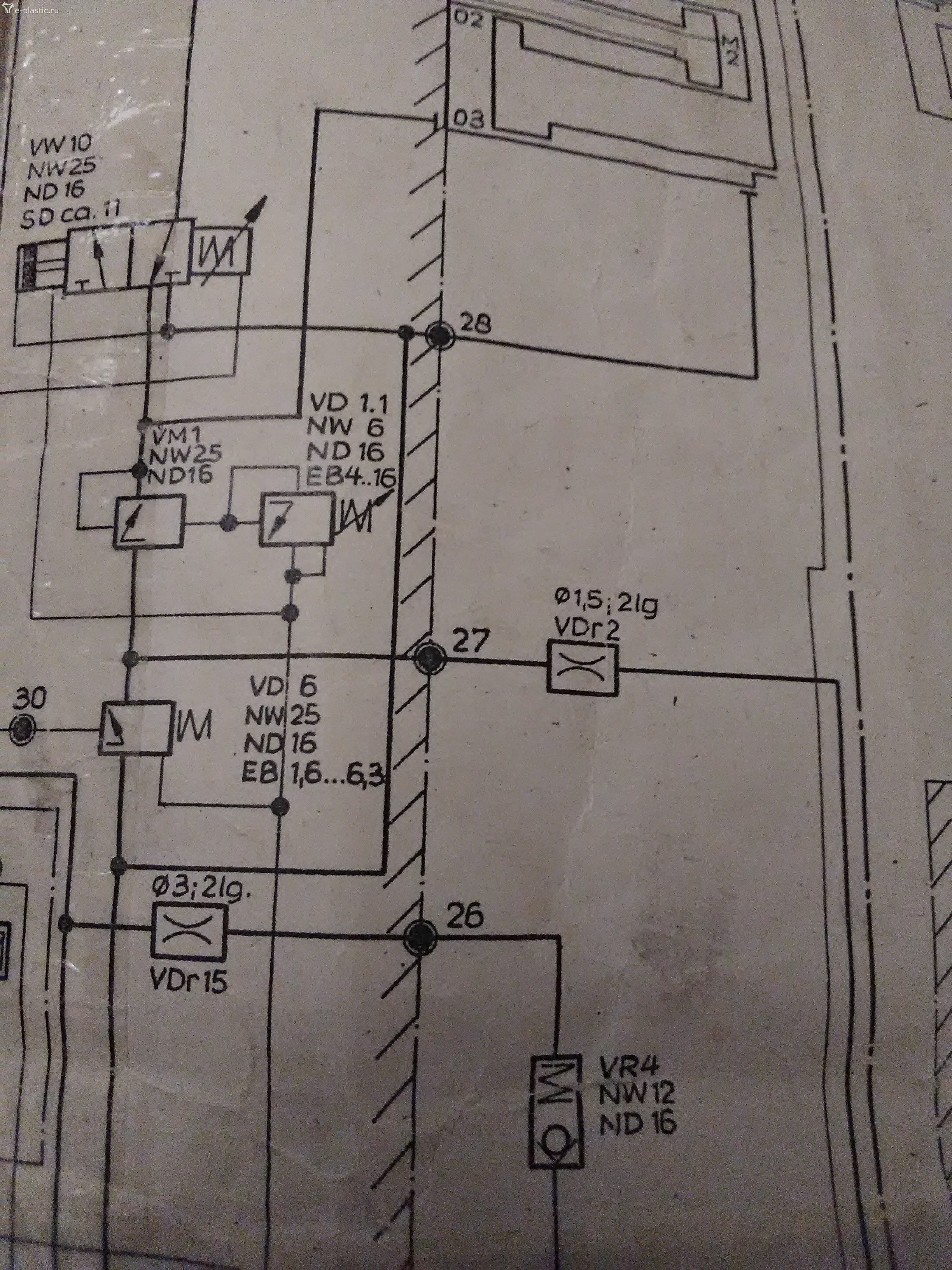

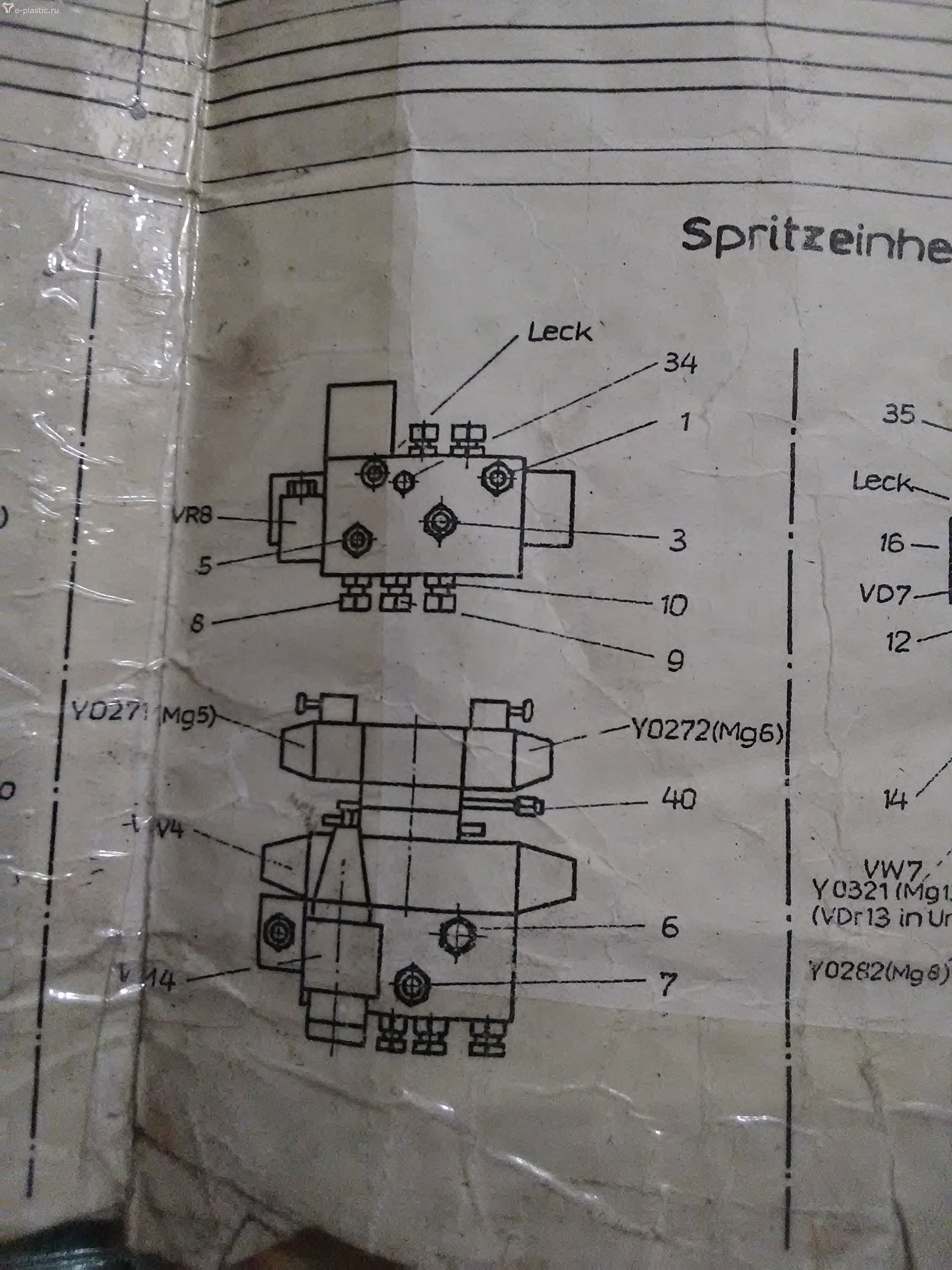

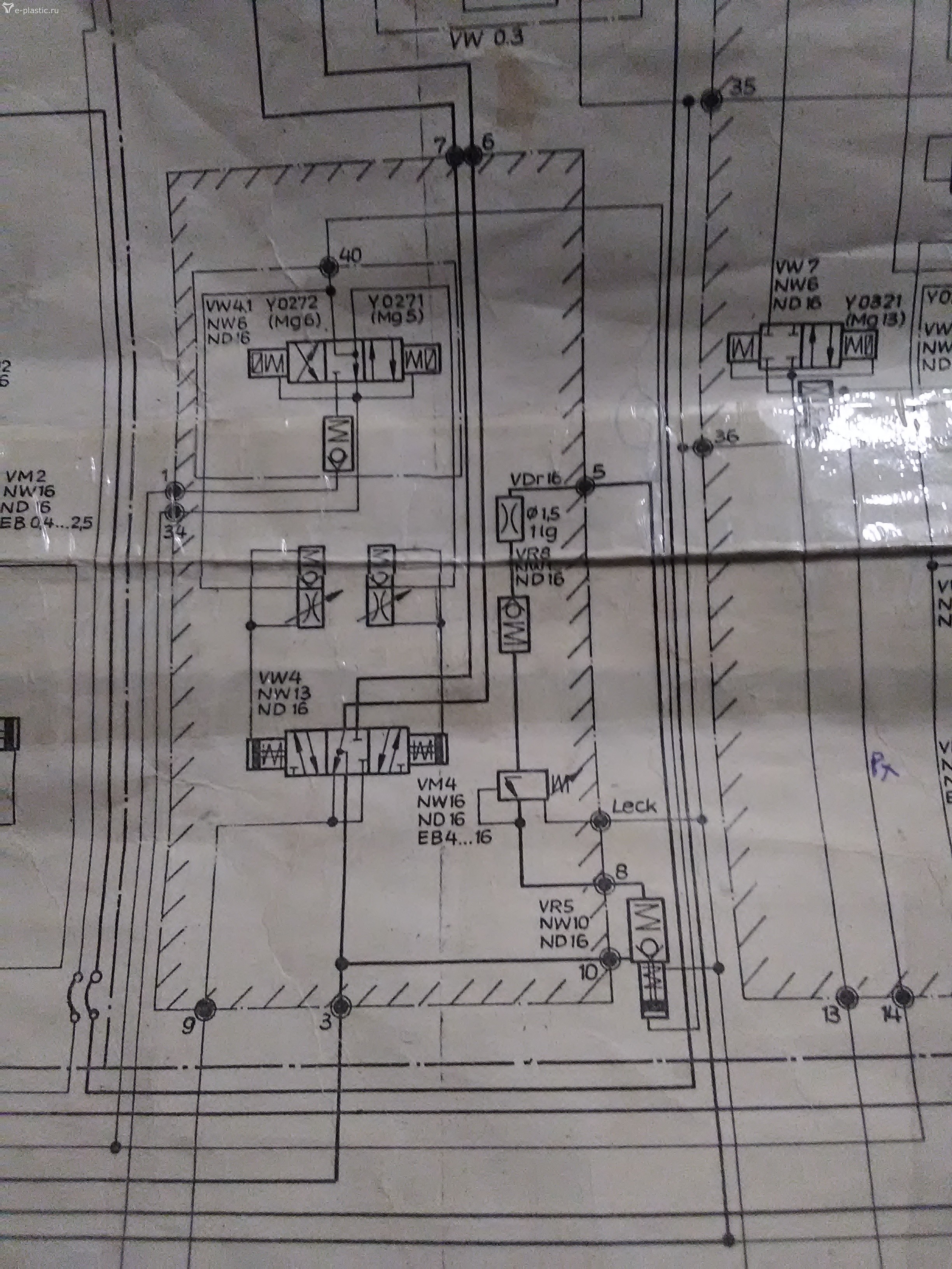

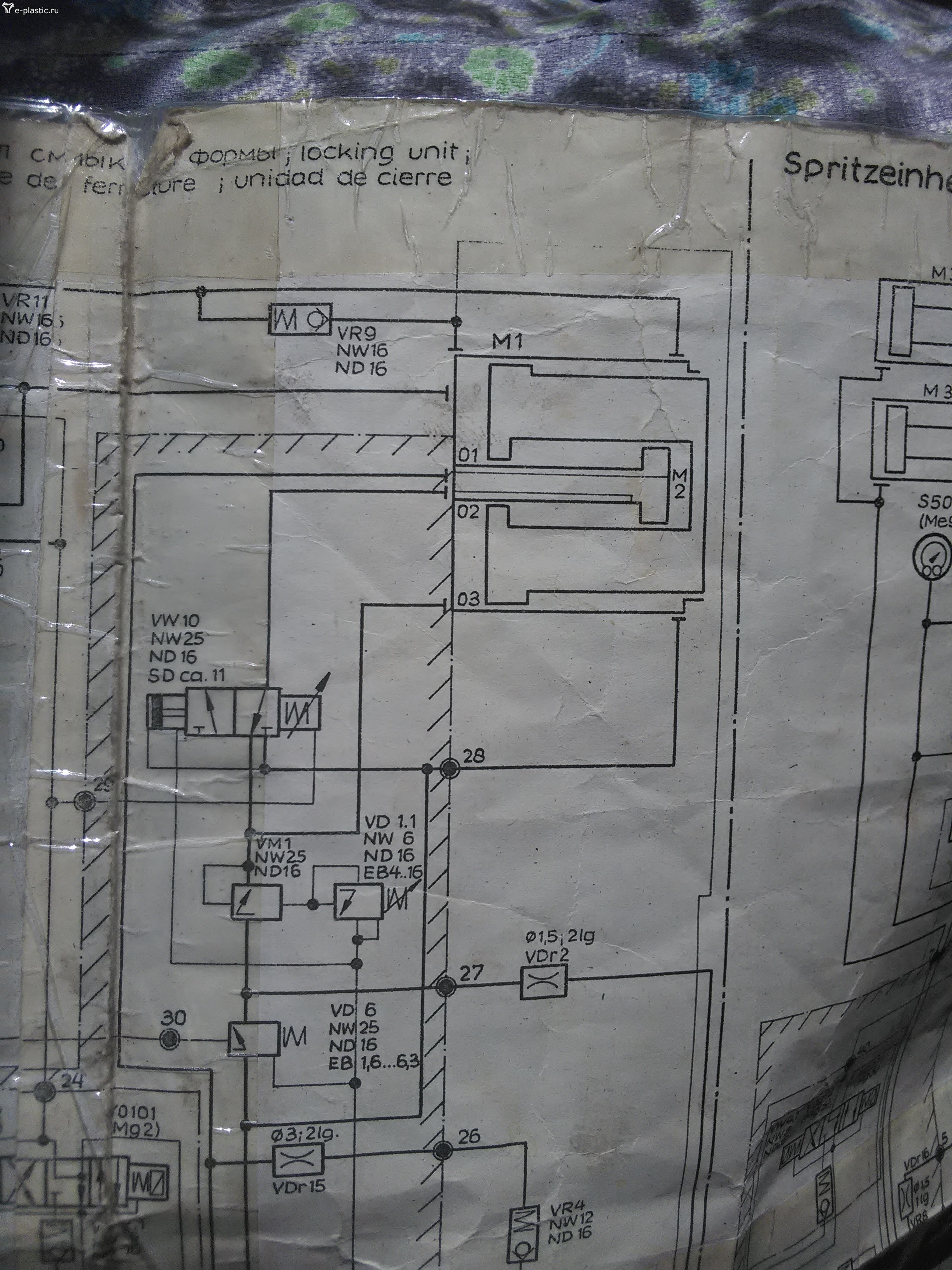

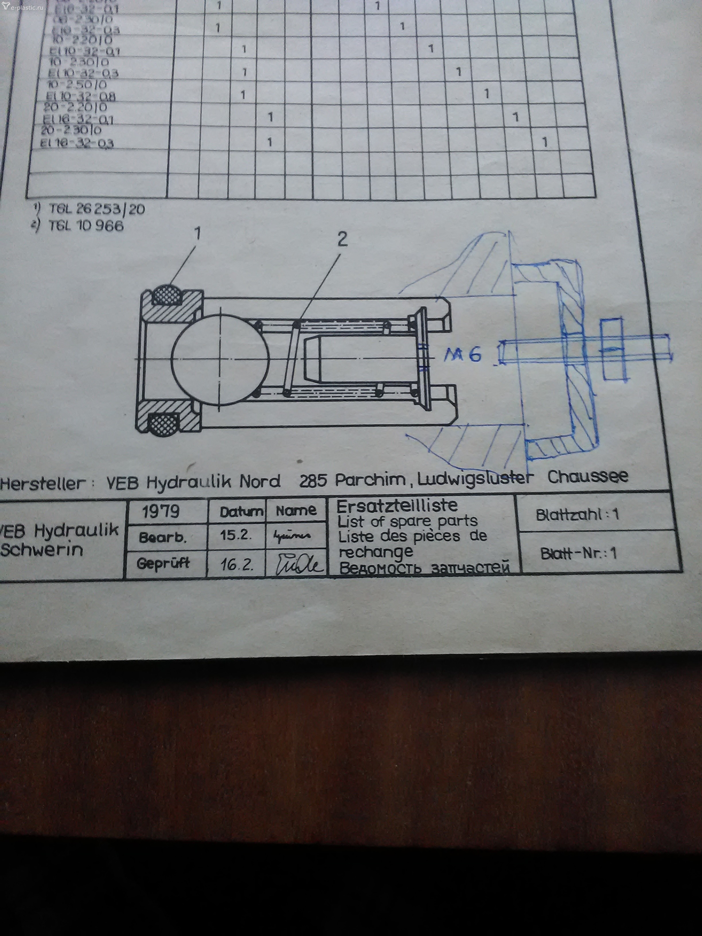

Все очень просто. Но без понимания схемы невозможно. На прижим сопла работают две линии объединённые. Линия низкого давления и линия высокого давления. Линия низкого давления просто перемещает механизм впрыска ( сопло) А линия высокого давления давит в цикле от давления зажима формы. Отследить при исправных манометра легко. В цикле , манометр с правой стороны покажет или должен показать высокое давление условно а левый манометр должен соскочить на ноль. Это показывает что проблем нет. Если это не происходит. Лечим линию высокого давления. Причины сбоя на пальцах одной руки. Подумайте над схемой. Для правильного мышления.
Сообщения: 5750
Re: KuASY 1400/250
#483 Сообщение ЗЮМ » 26 ноя 2022, 14:19
ЗЮМ писал(а): 26 ноя 2022, 13:55 Все очень просто. Но без понимания схемы невозможно. На прижим сопла работают две линии объединённые. Линия низкого давления и линия высокого давления. Линия низкого давления просто перемещает механизм впрыска ( сопло) А линия высокого давления давит в цикле от давления зажима формы. Отследить при исправных манометра легко. В цикле , манометр с правой стороны покажет или должен показать высокое давление условно а левый манометр должен соскочить на ноль. Это показывает что проблем нет. Если это не происходит. Лечим линию высокого давления. Причины сбоя на пальцах одной руки. Подумайте над схемой. Для правильного мышления.
То есть, если на левом манометре в момент цикла постоянно показывает в цикле давление настройки VD2 прижим сопла , это говорит о том что линия высокого давления не исправна. Что делают те кому надо лить? Задирают давление на VD2 до 80-100 и работают уничтожая насос шестереньчатый, где разрешённый максимум на что рассчитан насос, 40 а по инструкции 25 кг см кв.

Частые Причины пропажи высокого давления прижатия сопла сегодня вечером.
Сообщения: 5750
Re: KuASY 1400/250
#485 Сообщение ЗЮМ » 26 ноя 2022, 17:45

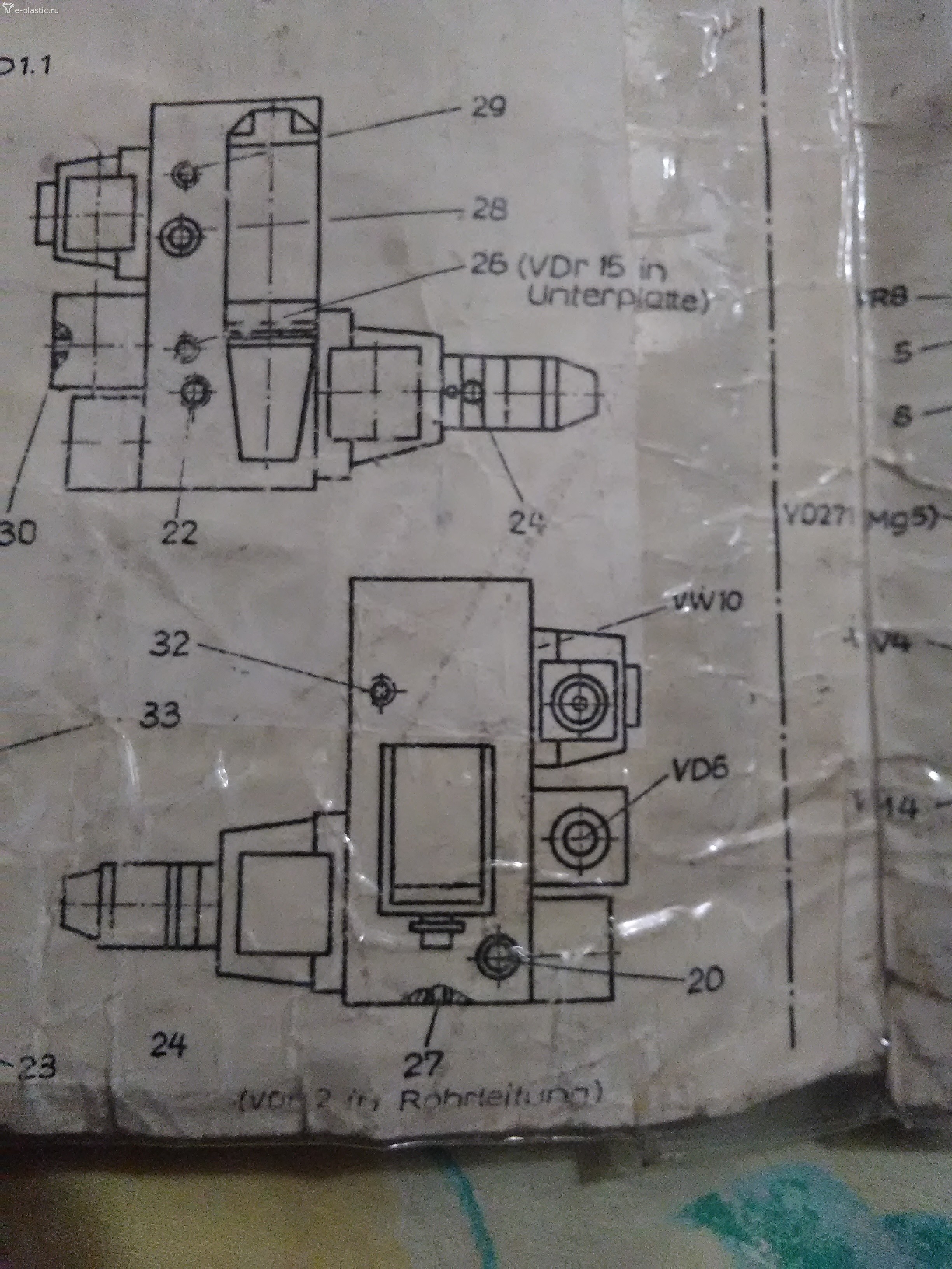

Поток высокого давления в линию прижима сопла начинается в точке 27. В наконечнике трубы, вваренном выполнен демпфер VDr2- 1,5 мм ( первая причина засор) далее труба уходит к блоку прижима сопла в точку 5 и там в блоке ещё демпфер VDr 16 -1,5 мм.( засор, вторая причина) далее обратный клапан VR8 , далее VM4 редакционный клапан с диапазоном настройки 40-160 атмосфер. Далее VR5 управляемый обратный клапан. Далее точка 10. В районе точки 3 поток раздваивается. В верх понятно к цилиндрам и манометру правому , а вниз поток уходит к гидростанции по длинной трубе к баку на блок рядом с насосами и обязан запереть обратный клапан VR1( третья причина трудно доступная) герметично и по ответвлению принудительно разгрузить VD2 ( вот почему левый манометр должен соскочить на чистый ноль) При этом весь литраж идёт на охлаждение и фильтрацию) Остальные аппараты по пути менее уязвимые на мелкий мусор. Но обслужить можно. Далее фото где это находится и как выглядит на фрагментах схемы.
Сообщения: 5750
Re: KuASY 1400/250
#486 Сообщение ЗЮМ » 26 ноя 2022, 17:51
Места поиска. Описание ниже.

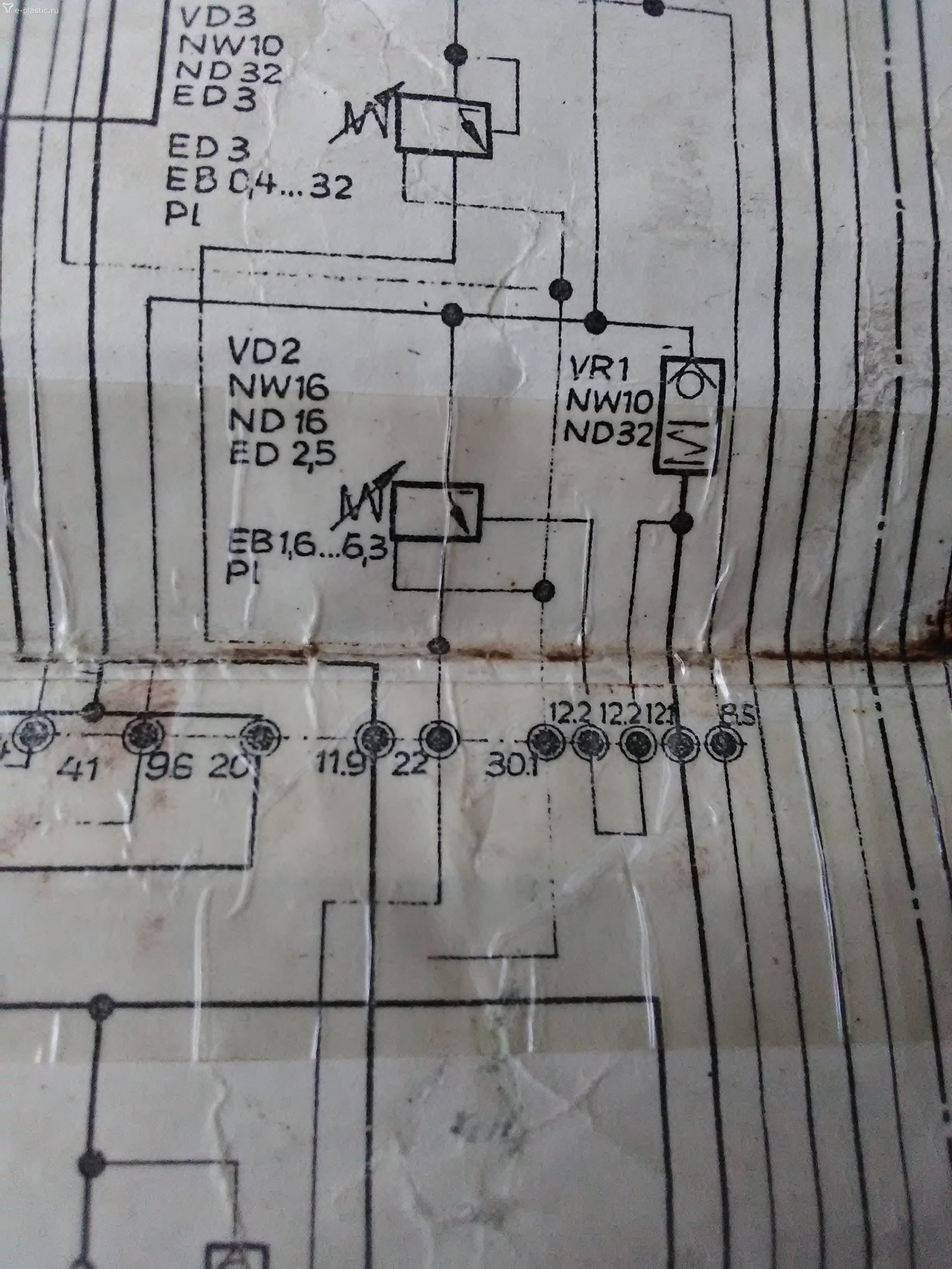

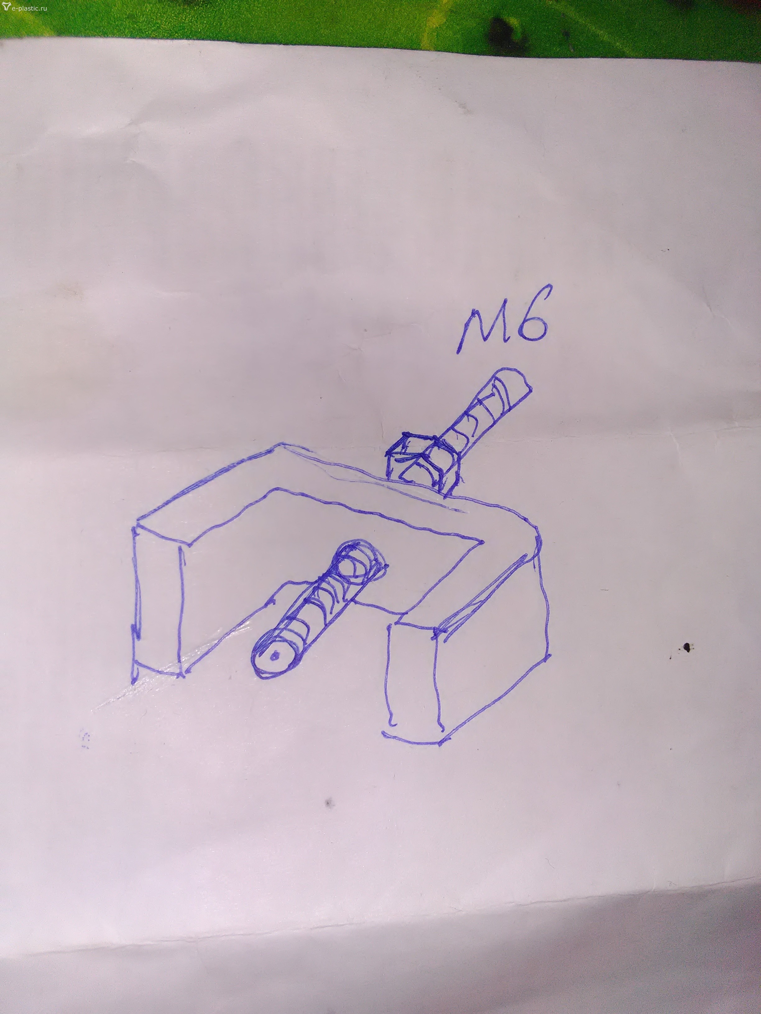

VR1 находится на блоке нагрузки ,на плоскости правой , нижняя пробка. Точка 12,2 на чертеже. Со стороны второго мотора. Если мотор не демонтирован придётся снять мотор. Или опыт и сьемничек делать. Иначе можно повредить. Тесно.

VDr2. На верхней плоскости блока в ближнем правом углу . на чертеже точка 27. Можно найти по трубам. Конструктивно может по другому расположен. Это 1986 год.

VDr16 блок прижима сопла. С тыльной части блока. Можно снять обратный клапан квадратный. Лучше чистить засор. Демпфер под штуцером. Вроде в блоке не ввертной. Открутить трубу и штуцер. Точка 5. По чертежу. Все легко и просто. Сколько встречал десятков машин у всех с этим не порядок. Почти у всех. А если грязь в баке то , сами понимаете.

#490 Сообщение ЗЮМ » 26 ноя 2022, 18:37
Сьемник для VR1
Сообщения: 5750
Re: KuASY 1400/250
#491 Сообщение ЗЮМ » 26 ноя 2022, 18:42
Сьемник для VR1. Кстати VDr 16 на чертеже подписан. Труба гуськом, чистить не удобно. Бывало что приходилось снимать. Забивалось сильно. Вплоть до высверливания пробки засора.
Сообщения: 5750
Re: KuASY 1400/250
#492 Сообщение ЗЮМ » 26 ноя 2022, 19:19
Не хватает кусочка схемы для понимания описания.

VR1.

По совету Вячеслава проверил VR1 там и вправду был небольшой засор . Трудности с этим клапаном почти не было обошёлся без съемника , помогли круглогубцы обратные. Так же разобрал VD 2 там тоже гранула была VDr16 VDr2 оказались чистыми. В итоге появилось высокое давление поджима формы дл 9 МПа , но торпеду отжимает все равно. Завтра По совету Вячеслава надо проверить в цикле работу 271 магнита когда включается он. Проверю отпишусь сразу.

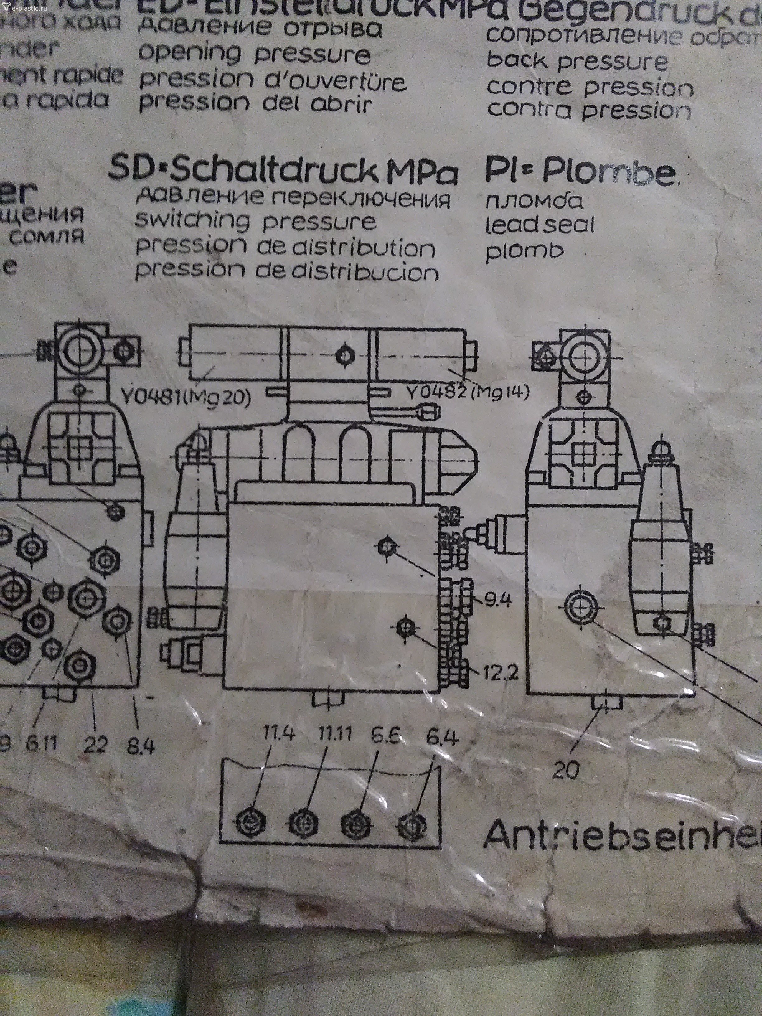

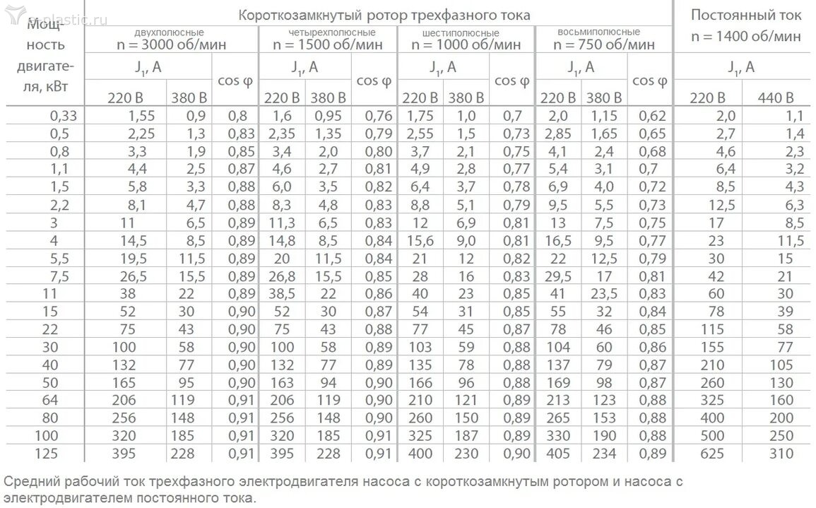

Мысль верная. 1) И изначальное. Проверяем кип. Манометры, переключатели точек контроля. Запоминаем эти точки. Все давления настроек указаны на гидросхеме. Все можно отследить. 2) Перегружаем или нет? Быстрый способ: Вещаем клещи на провод мотора. В шкафу фазу. Или на моторе. Смотрим Квт-ы двигателя. Умножаем на два. Получаем ток в амперах. Смотрим на ток в течении всего цикла. Делаем выводы . Пока все. Вопросов больше не видим. Схему рабочую копию магнитом на станок. Манометры рабочие. Не напрягайся, мы рядом, даже ночью. Направляющие колонны протереть. Прошприцевать Литол графитка. В редукторе шнека масло проверить. Резиновую пробку на редукторе вытащить с боку .Корзина муфты. Осмотреть диски муфты. Отверкой показать, засунув между дисками. Убедиться что корона муфты закреплена и не болтается. От времени срезает винты. Язык с проводами может быть на грани обрыва, проверить что закреплен. Крепится двумя болтиками. Во избежании крупных денежных потерь. Фильтра само собой.

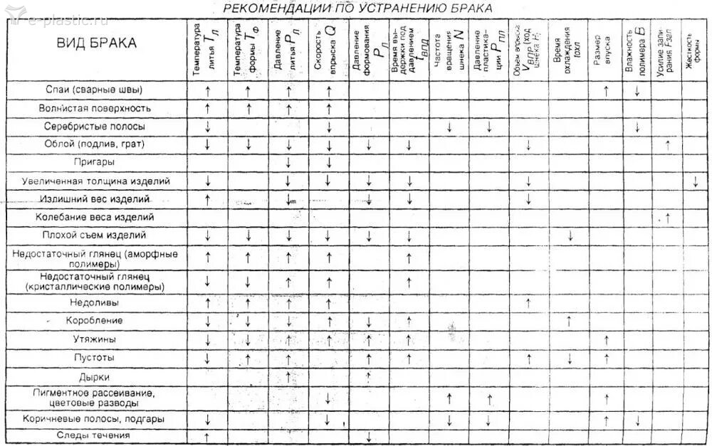

https://e--plastic-ru.turbopages.org/e- ... davleniem/ Доброе утро. А наладчик на других ТПА есть? Он и должен знать, что убавить ,что прибавить. Рычаги управления параметрами схожи на всех ТПА. Есть группа регуляторов во власти наладчика. Есть группа регуляторов опломбированых заводом. Они во власти механика гидравлика. Таблицы параметров управления литьём. Хорошо распечатать и закрепить на ТПА. Вопросы? Уточним. Регулировки параметрами и клапана в теме. Все примерно как на всех ТПА. Приклеить шильдики на них за что отвечают. В помощь для понимания процесса. Ответ на вопрос, что крутить, и чем ограничится? В таблице видно что крутить. Возможностей много. По факту и необходимости и требования к качеству изделия. Не менять настройки несколько параметров за один раз. Не поймёте динамики. Только по одному параметру, две три отливки, смотрим изменения на изделии. Спешка тут неуместна. Нужна подготовка тренировка.

Статью по ссылке читаем в режиме скорочтения. Вникаем в то что понятно и необходимо в данный момент. О режимах литья.

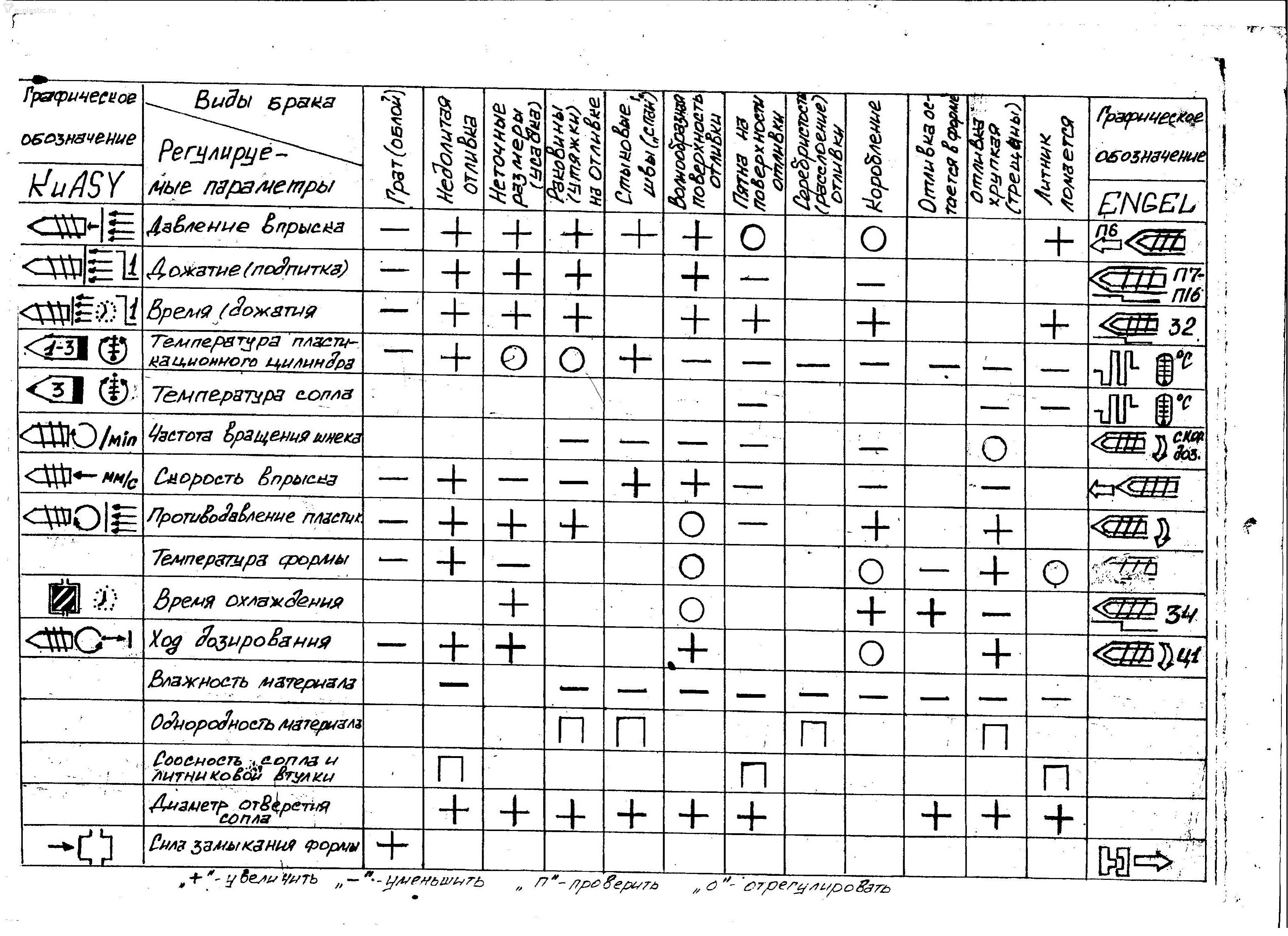

#507 Сообщение ЗЮМ » 15 апр 2023, 10:11
ЗЮМ писал(а): 15 апр 2023, 07:07 Статью по ссылке читаем в режиме скорочтения. Вникаем в то что понятно и необходимо в данный момент. О режимах литья.
До кучи. Снял в г. Электросталь. Висит на каждом ТПА.
