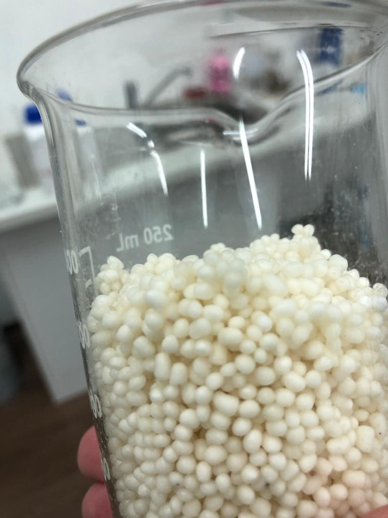

В последний рабочий день 2018 года, мы сделали очередной ударный продукт по заказу.
LLDPE + PEG 20% = GraftAlloy LL-PEG0120
Д-В-А-Д-Ц-А-Т-Ь П-Р-О-Ц-Е-Н-Т-О-В
Не мигрирующий антифог (антизапотеватель) для пищевых применений. Фармкласс. ПТР - 1* Хороший мастербатч получился, белый как снег.
Нам дышат в спину аж с 5%.

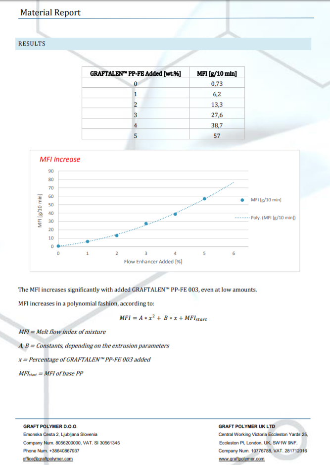

РЕПОРТ: добавки, улучшающие текучесть расплава, используются для увеличения ПТР основного материала.
GRAFTALEN ™ HMFI-PP 5000 для полипропилена и GRAFTABOND ™ LD-MAH 11530 CA на основе LLDPE (ЛПЭВД), используемые для увеличения ПТР полиолефинов.
В этом отчете оптимальная дозировка была определена путем приготовления ряда смесей и измерения их индекса текучести расплава (MFI).

- Shadow
- Сообщения: 2960
- Город: Томск
- Откуда: Tomsk
- Благодарил (а): 245 раз
- Поблагодарили: 648 раз
Re: Компатибилизаторы GRAFTABOND поставили рекорд совместимости (на правах рекламы)
Повысили птр на пэ с 0,9 до 1,25 при дозировке 10%?! Это же просто бомба!!!
Жгите дальше
Жгите дальше

Выборка на 4 примерах аж. Продолжаем дальше.

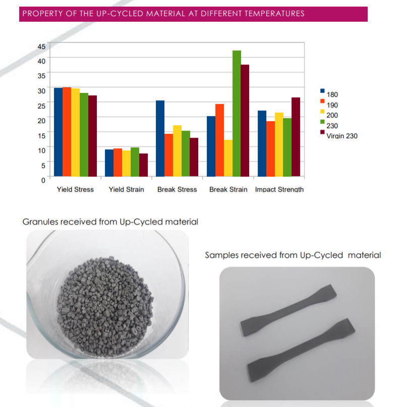

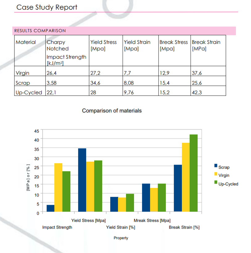

РЕПОРТ: Сравнение первичного полипропилена с вторичным (скрап) и с добавлением модификатора (Up-cycled Material)
Заказная работа, в ходе которой был разработан в сжатые сроки и выпущен серийно модификатор для вторичного полипропилена (стабильные характеристики сырья) для переработки >70,000 тонн/год скрапа у заказчика.

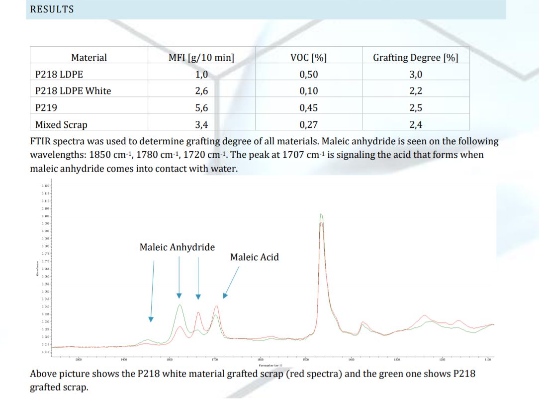

РЕПОРТ: Компатибилизация и модификация смешанного скрапа HDPE/PP (ПНД/ПП). Предварительные испытания.
ВСТУПЛЕНИЕ
Для смесевого скрапа HDPE/PP (% соотношение 70/30) требовались следующие конечные свойства смеси:
HDPE-подобный материал: ПТР 6-8 ± 2 г / 10 мин; устойчивость к удару на холоде на 20% -30% лучше
PP-подобный материал: ПТР 12-20 ± 2 г / 10 мин; с надрезом 13 кДж/м2 (Изод)
Выполнена работа по индивидуальной настройке нашего серийного продукта GRAFTABOND™ ECO в интересах заказчика с большим объемом стабильных по составу производственных отходов.
ВСТУПЛЕНИЕ

Пояснения и обновления отчетаShadow писал(а): 31 янв 2019, 15:43 Повысили птр на пэ с 0,9 до 1,25 при дозировке 10%?! Это же просто бомба!!!
Жгите дальше![]()
1. Увеличение ПТР, на казалось бы незначительный процент на полиэтилене, решает головную боль переработчиков вторички в первую очередь. С полипропиленом все значительно проще.
2. Известные на рынке "разжижители" содержат пероксиды и увеличение ПТР достигается разрезанием молекул и соответственно уменьшением ММ, что резко снижает физмехи.
3. Наше решение не содержит пероксиды.
Из практики: вторичка валовая ПТР 0,9 а ТЗ заказчика, поднять ПТР хотя бы до 1,08 (!). Поэтому да, это
Обновленный репорт, расширены таблицы по полиэтиленам.

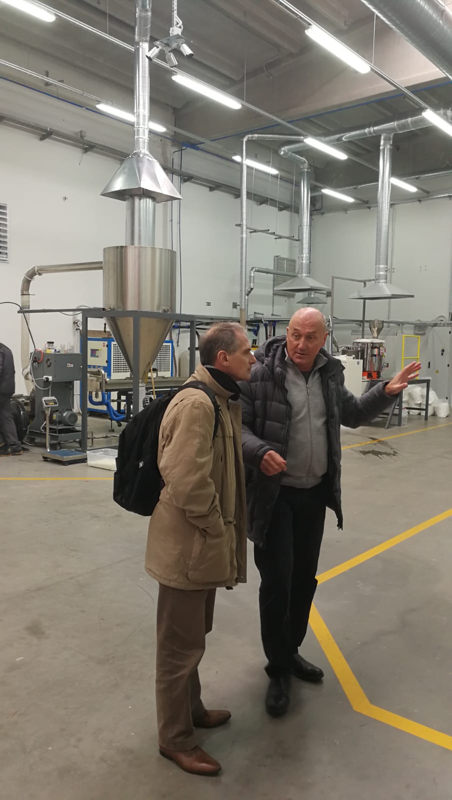

2. Визит директора бизнес девелопмент TOTAL для планирование этапов работ по кооперации в рамках проекта ПЭ125. С нами не заскучаешь!

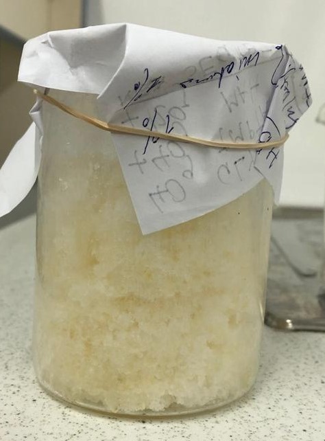

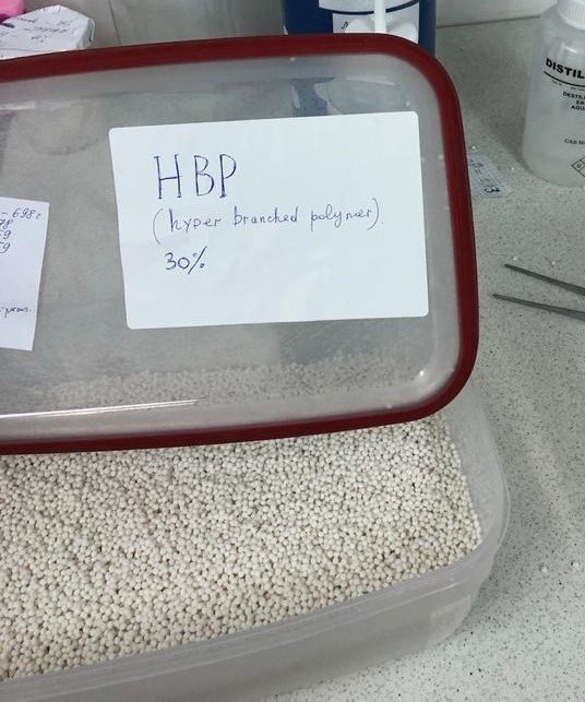

Начали реакторный синтез ГРП.

Разжижаем полипропилен
РЕПОРТ: эффективность и дозировка GRAFTALEN ™ PP-FE 003 для снижения вязкости (увеличения ПТР) полипропилена (PP).

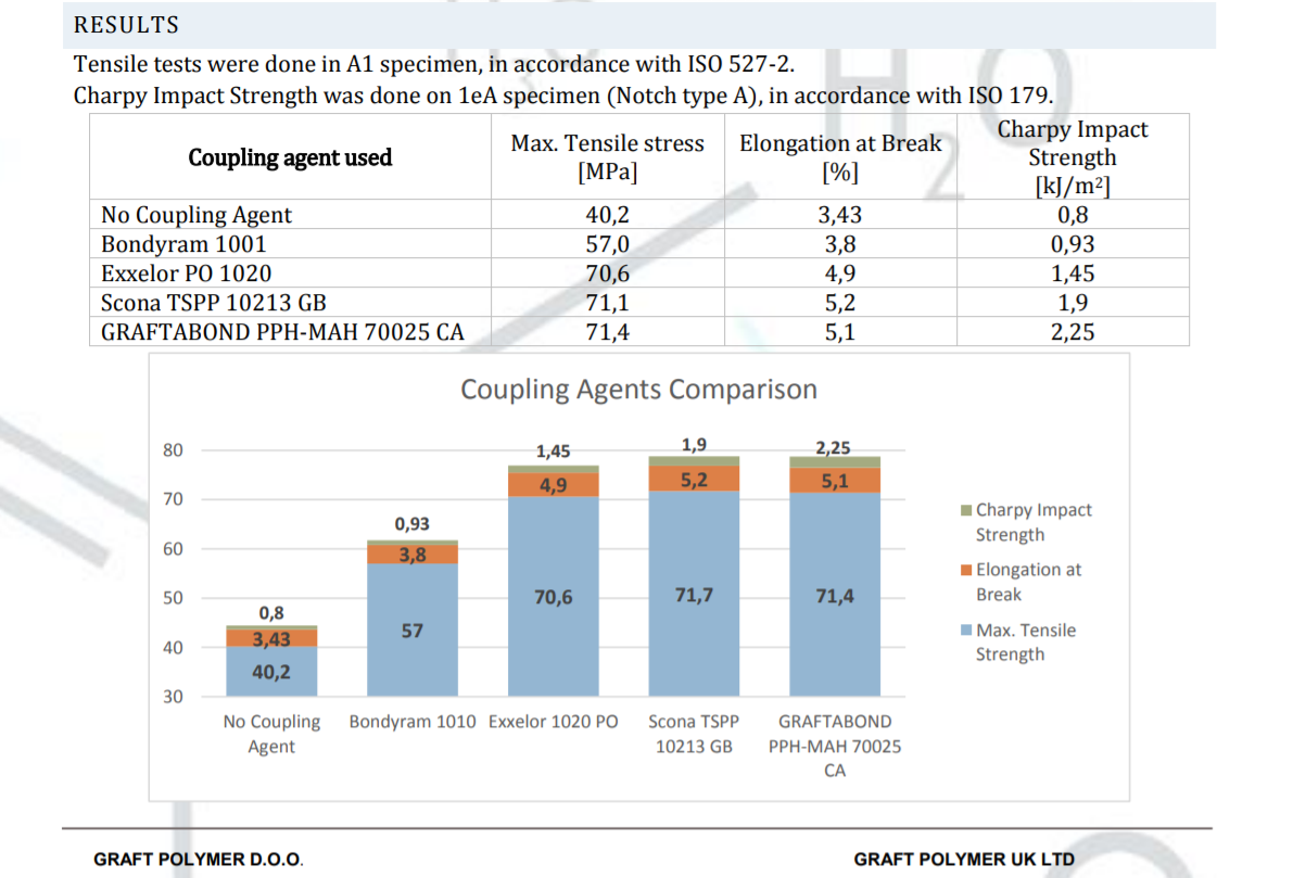

РЕПОРТ: сравнение эффективности соединительных агентов для стеклонаполненного полипропилена (РР)

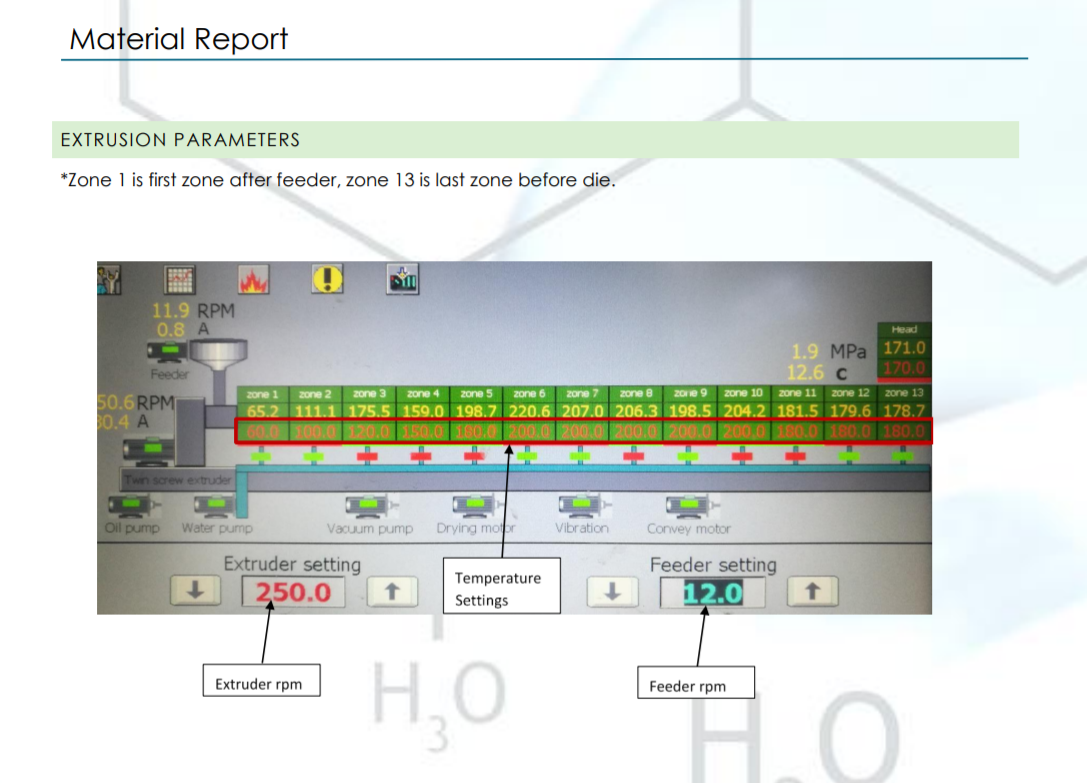

РЕПОРТ: графтинг на рециклинговых полимерах (носители), для повышения рентабельности переработчиков вторички
Работа выполнена в рамках заказа крупнейшего европейского рециклера, на 4 видах стабильных по чистоте и составу отходов (не полигонка)
Мы проверили привитые материалы:
- на индекс текучести расплава (ПТР)
- содержание летучих органических соединений (VOC)
- степень прививки Доступны коммерческие партии.

В связи с резким падением цен на вторичку в Европе (отказ Китая принимать вторсырье в 2018), и развитие переработки новых гор мусора на местах... Громче стали пожелания клиентов к добавкам - свойство поглощать запахи + минимальная летучесть VOC.
Свежий пример из практики - долгоиграющий поглотитель запахов в наших компатибилизаторах, для производителя систем хранения/сортировки бытового мусора.
сплетня из первых рук - знакомые украинцы закупили партию б/у чистых бигбегов (РР) по ~105 евро/тонна и продавец ждет дальнейшего падения цен на вторичное сырье такого рода.

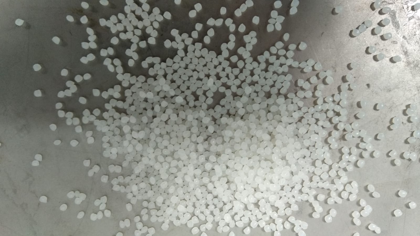

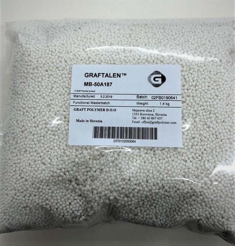

Новый продукт
GRAFTALENTM MB-50A187
Мастербатч эпоксисилана (глицидопропилтриметоксисилан) на основе полиэтилена. Содержит 50% силанового компонента по весу.
Особенности и преимущества:
- Размер гранулы ≈2-3 мм
- Гранулы овальной формы, сделанные подводным гранулированием
- Нет пыли
- Не слипается в дозаторах и накопительных бункерах
- Без использования физических и химических пенообразователей
- Нет пыли

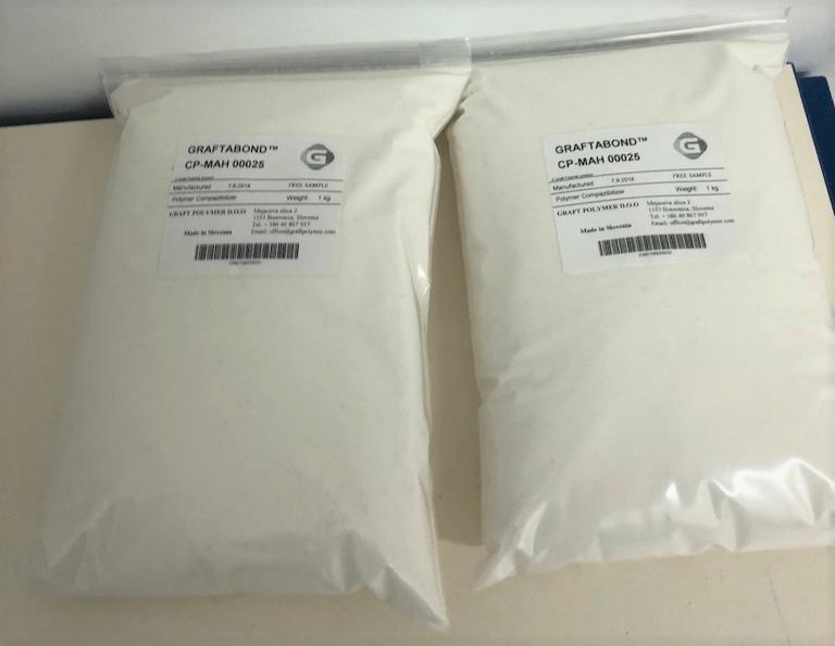

Порошковая форма.
GRAFTABOND™ CP-MAH 00020 IM
ХлорПолиэтилен с привитым малеиновым ангидридом
Модификатор удар
Можно использовать в следующих приложениях:
- Увеличение жесткости / пластификатор для ПВХ (PVC)
- Совместитель для сплавов и смесей ПВХ
- Твердый компонент, промоутер для адгезивов/клеев на основе растворителей (полиуретаны (PU/TPU), каучуки и т.п.)
Порошковая форма.

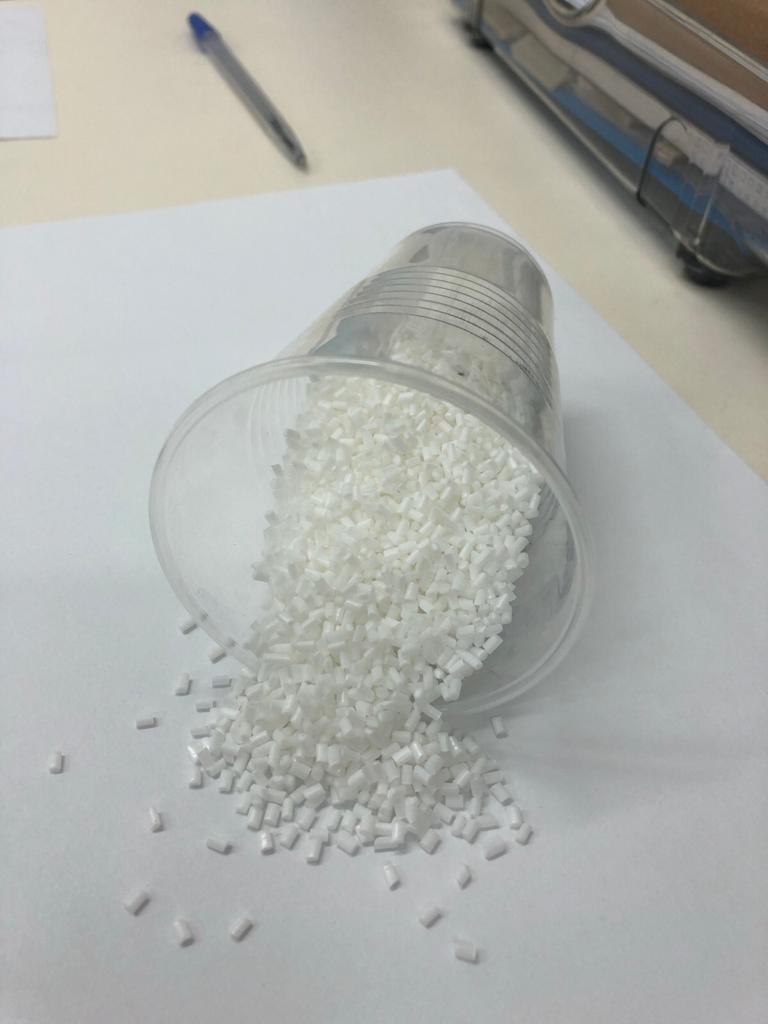

Новый удлинитель цепи с 20% эпоксидными группами на акрилатном сополимере (для ПЭТ, ПБТ, ПК)
Синтез Гипер Разветвленные полимеры (ГРП) - УСПЕШНО!
Готов товарный образец заказчику, первая ласточка в линейке привитых добавок завтрашнего дня. Для реализации идеи, освоили собственный синтез редких компонентов ( ценой в ~1.000 евро/кг)

Часовой писал(а): 05 фев 2019, 12:44 Разжижаем полипропилен

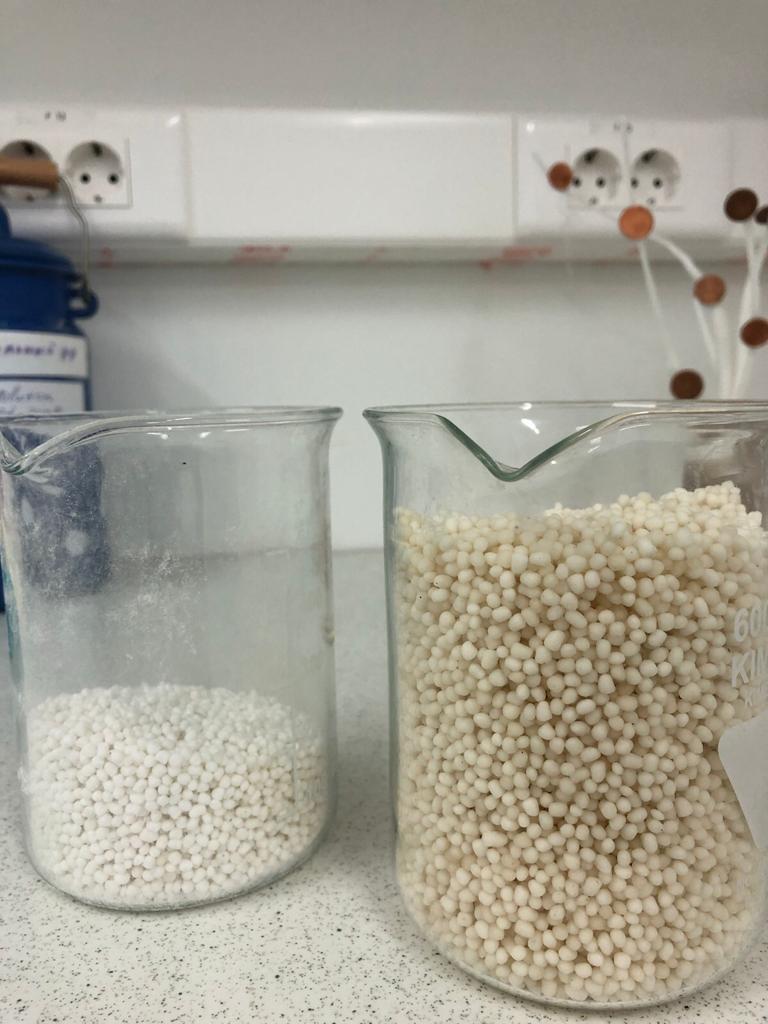

Светостабилизаторы на основе пространственно затрудненных аминов HALS
Крупная компания изобрела новый тип HALS (жидкость). На голову превосходит все имеющееся на рынке, в т.ч. ранее сделанное этой же компанией, но все попытки скрестить с полимерами традиционными методами, потерпели неудачу.
НАШЕ РЕШЕНИЕ ПОД КЛЮЧ: пористые гранулы GRAFTAPOR + HALS. Идеальное смешивание в экструдере, 40% концентрат не липнет к стенкам загрузочных бункеров, свободно пересыпается, не слеживается и не отпотевает.
Мы приобрели нового клиента, заказчик нашёл оптимальное решение для промышленной коммерциализации.
