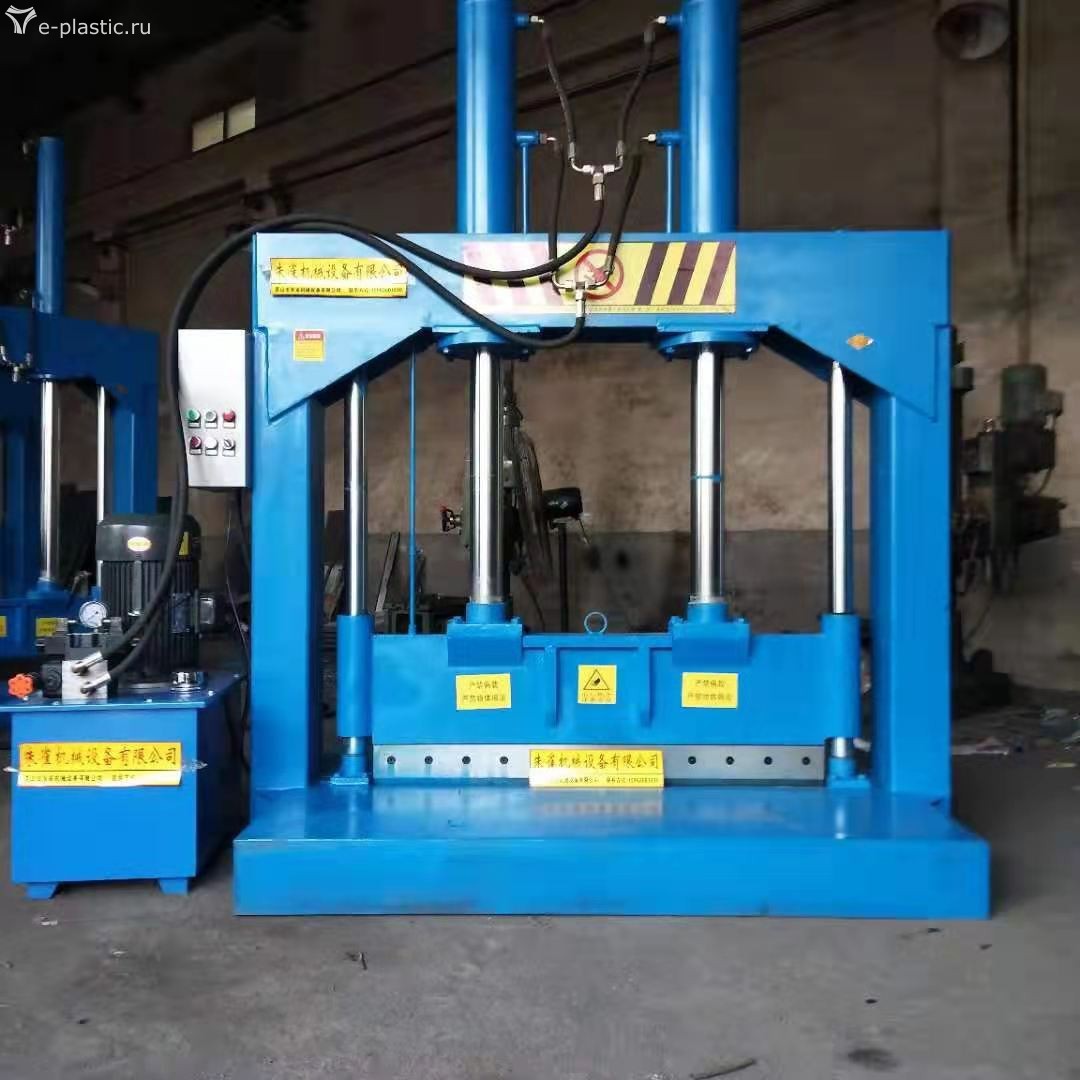

Подскажите на что нужно обратить внимание при подборе гильотины? Какого производителя выбрать?

Гильотина для какой цели нужна и от этого и "плясать".КонстантинУрал писал(а): ↑13 окт 2021, 17:44Подскажите на что нужно обратить внимание при подборе гильотины? Какого производителя выбрать?
Размер зоны реза( кипа целиком или какого размера). Резать рулон или кипу максимального веса.
Толкатель боковой гидравлический для кипы.
Усилие реза, создаваемого гидростанцией.
Например на 160 тонн ставились.

Резать кипу целиком, встал выбор гильотины для разделения кипы биг-бегов. Предложения на рынке с усилием 40 тонн или 100 тонн. Задача подготовить материал для подачи в двухроторный шредер, так как при подаче бега целиком, переодически подматывает на валы.

Пример работы гильотины.
С усилием реза 100 тонн сможет гильотина разрезать кипу на 4-5 частей?
Кипа например 450 кг. Резка кипы должна быть в клетке, иначе после первого реза она может рассыпаться.
Толкатель бокового у Вас на фото нет. Как двигать кипу для следующего реза? Гильотина на фото для резки плёнки на шпулях или литников.
Для работы на биг бэгах ПП ставится однороторный с гидроподжимом шредер, а не двухроторный( проблема намотки на роторы).
