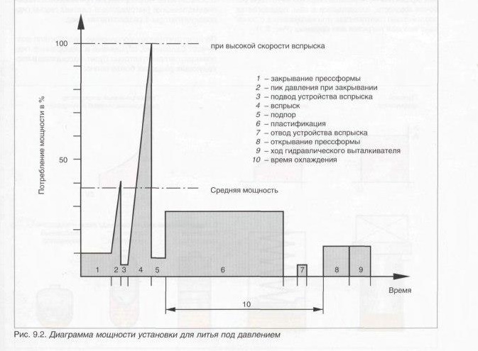

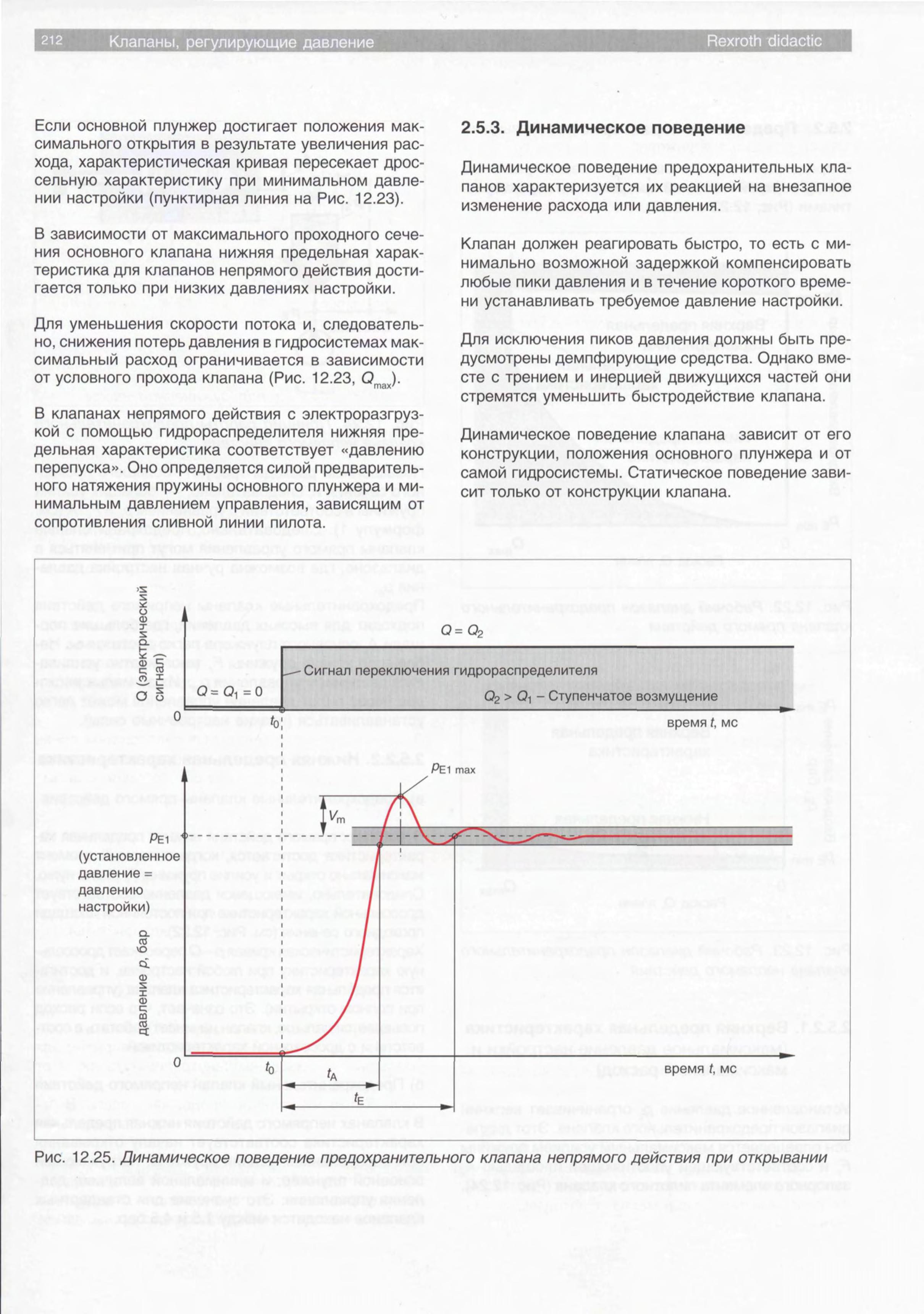

Если в двух словах сказать о зависимости -паразитной зависимости давления от подачи Q литр/ мин. То при нулевой (малом расходе поршней давления не достаточно ) а при большем расходе давление может зашкалить. Этой болезнью страдают все насосы с переменной производительностью и с большим пробегом. Есть такое понятие объемный КПД насоса. так вот он этот КПД при нулевой подаче низкий. А объемный КПД это отношение давления к расходу и должен быть постоянным. То есть не зависимо от расхода давление должно быть 145 ( в нашем случае) Но мы его при нулевой подаче скорее не увидим в силу износов и внутренних утечек как внутри насоса так и на аппаратуре гидравлической системы. Можно нарисовать кучу графиков сравнить с насосом постоянной подачи масла. Но не вижу смысла. выход- вывод: Настроить ВД1 в момент мах. расхода в момент зажима на 145. Зажим будет регулироваться от 0-145 по желанию технолога-наладчика что будет соответствовать количеству тонн зажима формы. Ну а при нулевой подаче будет 90, 100,110. для работы в моменты( переходов) : смыкание, открытие , выд. под давлением впрыска. ЭТОГО достаточно для работы.
На диаграмме мы видим два пика в которые присутствует и высокий расход и высокое давление. Но при внезапном прекращении расхода ( засор сопла, не срабатывание концевика С 4024 или В502 Зонтик регулятор мощности при достижении 130-145 атм обнулит подачу до настройки расхода мин. И сохранит нагрузку мотора ТОК в норме. В остальные моменты как видим расходы большие не инужны но и при желании 145 не увидим. Это надо учитывать при выборе литья изделий. А что вы хотите? Иномарка с пробегом. БУ.

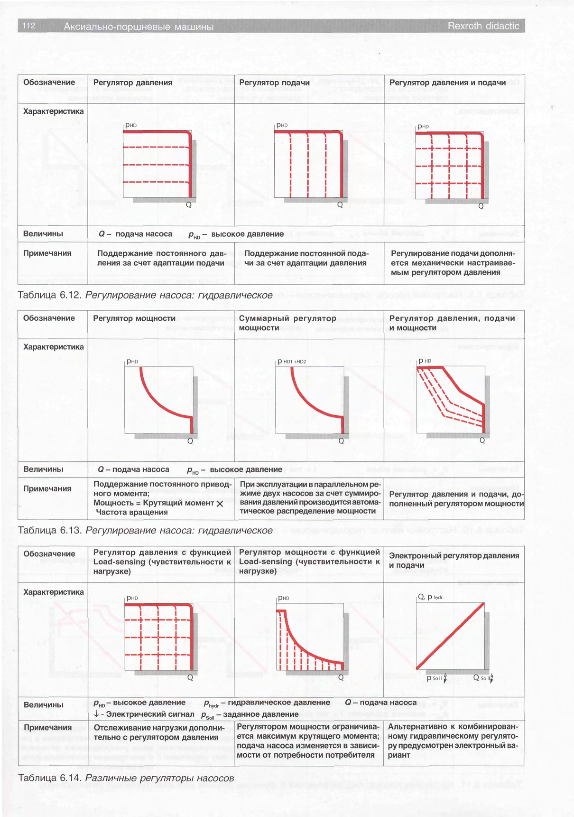

#308 Сообщение ЗЮМ » 16 дек 2014, 15:30
ЗЮМ писал(а):Если не совсем понятно о зависимости расхода от давления можем рассмотреть эту ситуацию на насосе с постоянным расходом и три графика: Нормальный КПД, 50% КПД и 0% КПД.

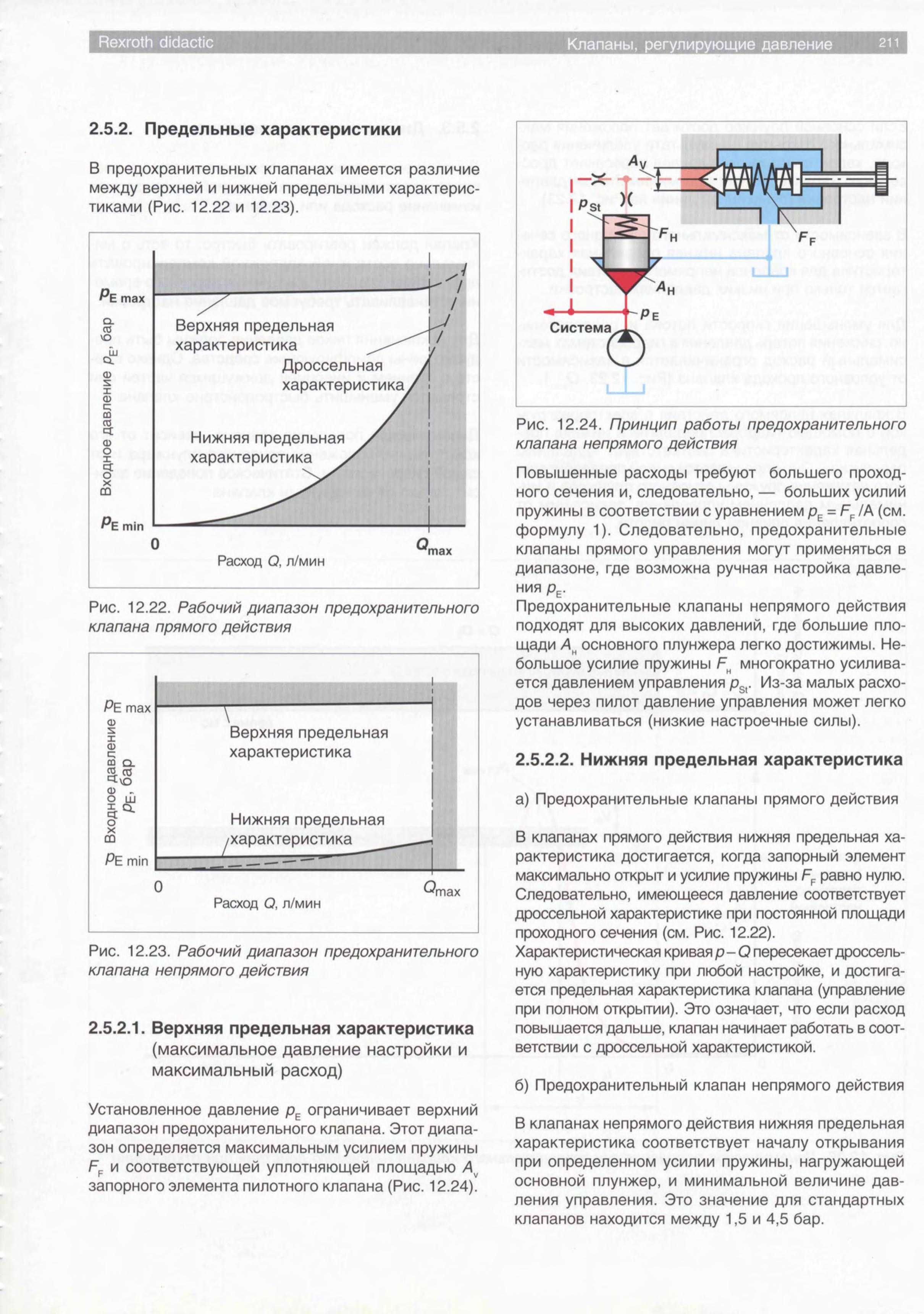

Заглянем краем глаза в учебник. Не будем глубоко залезать в расчеты , да и образования нам с вами не хватит. Но почитать и понять азы можно. Для примера выборочно, что подвернулось показываю файлы из учебника. В нашем случае мы загоняем ВД1 пытаясь поднять давление на нулевой подаче (где КПД ни какой) загоняем в условия когда он не в состоянии поддерживать постоянное давление и он в критической зоне находится. Поэтому вынуждены настроить на 145 при мах расходе. Что бы не залететь в критическую зону пикового давления. Тут нас спасает только регулятор мощности. В противном случае разрушение узлов или выбивание автомата на двигателе.

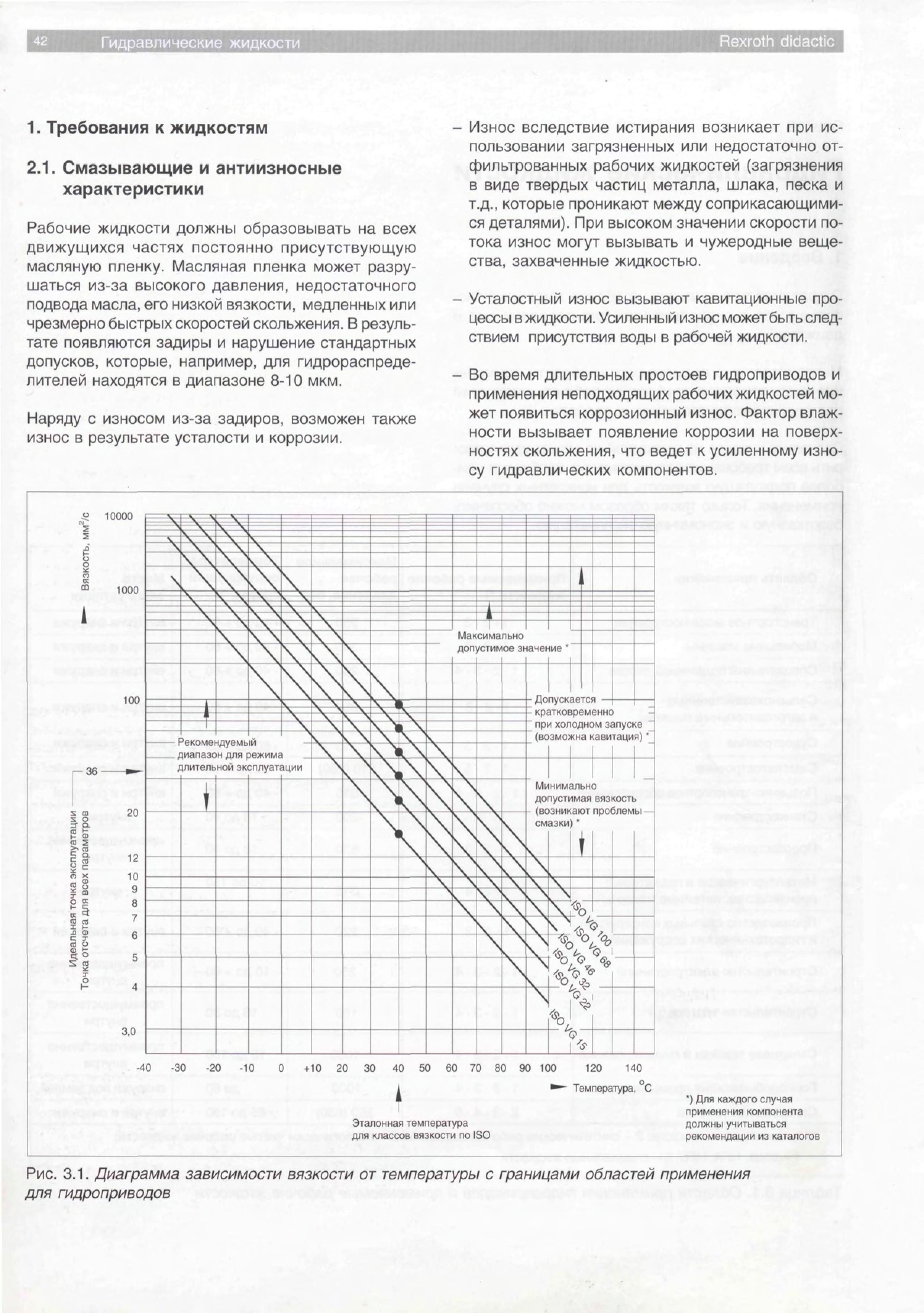

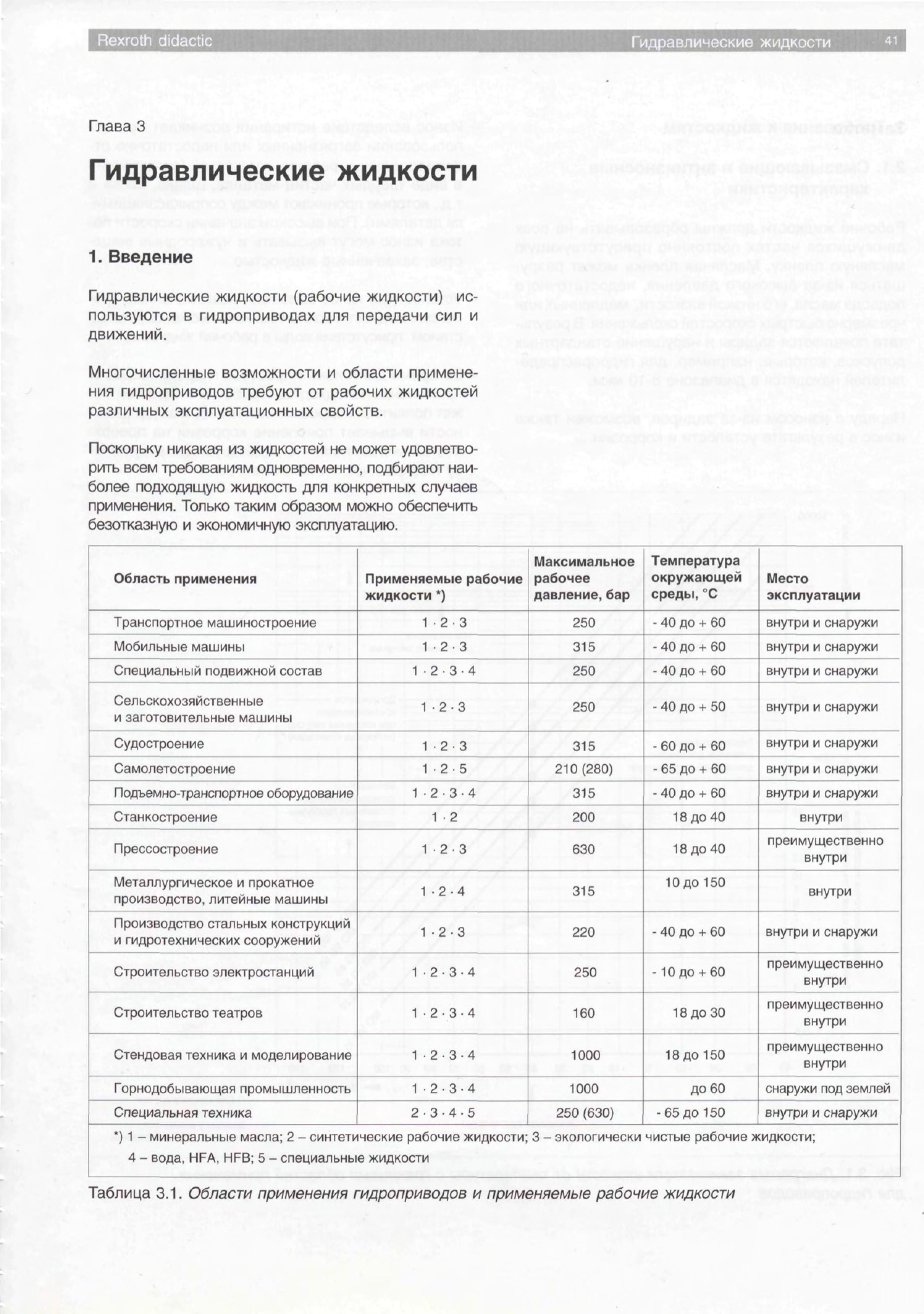

Еще один не маловажный факт. Вязкость масла. 1) удерживать температуру масла в среднем 45 градусов. 2) По рекомендации аналог по вязкости Турбинное 22. Но для новых машин. В нашем случае заливать не ниже 38-40. Лил всегда ИГП 38-40. Как то залили 22 масло запенилось со страшной силой. Из за массовых внутренних перетечек на щелях износов под высоким давлением.

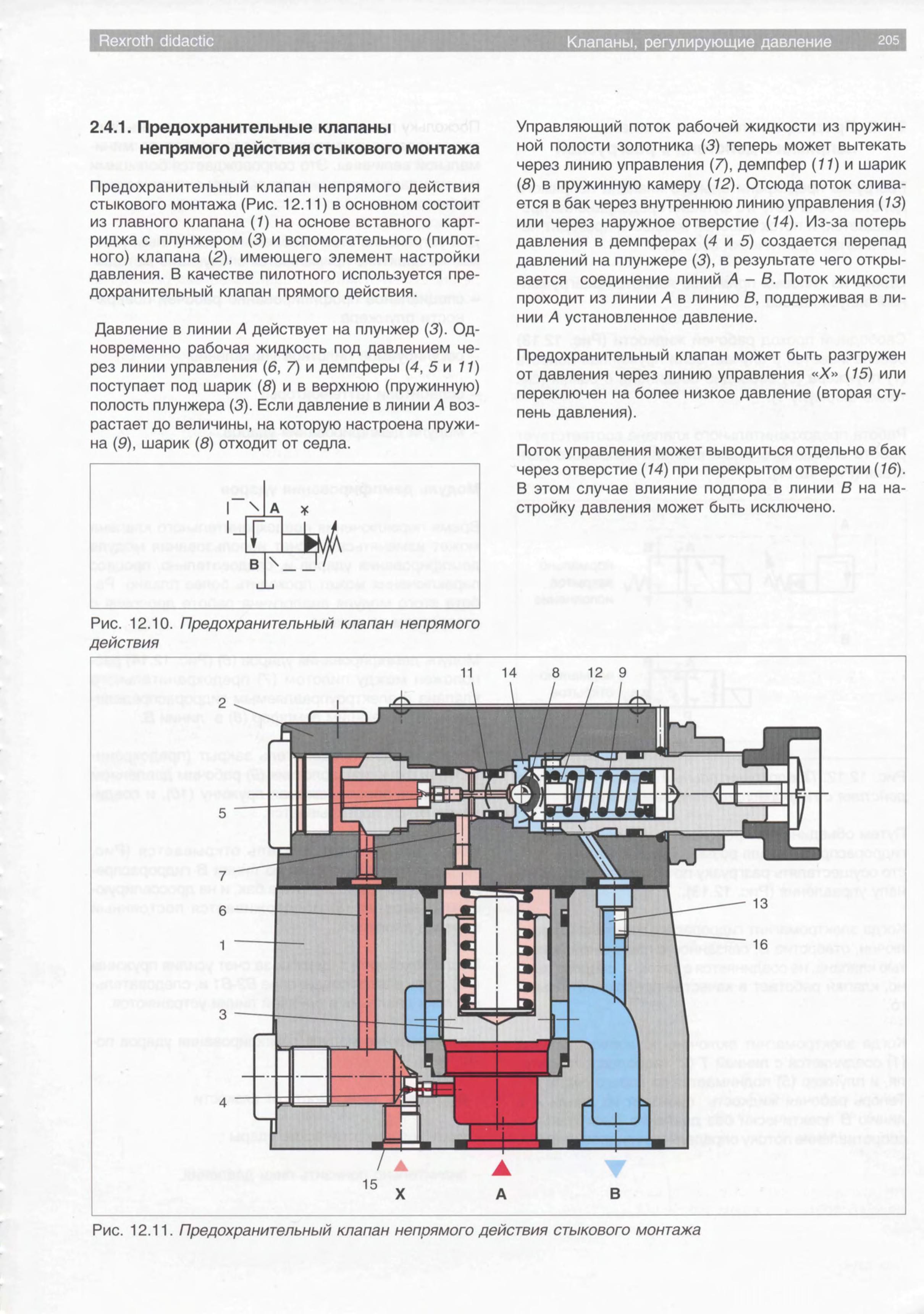

А ВД1 - я так понял - клапан непрямого действия?

Xenomorph писал(а):ИГП 38-40 - это Лукойл 40, про который я читал здесь в ветке? или я ошибаюсь? Нам, машины достались с почти полными маслобаками... что там я даже не знаю еще.
Лукойл ТНК или еще кто без разницы. на мой взгляд закупка импортных масел лишняя трата денег. Наши масла дешевле и имеют весь пакет присадок. И хорошо работают до трех лет. ВД1 это клапан не прямого действия безусловно. Принцип работы могу сбросить. А то сюда весь учебник и еще два самосвала учебников не влезут. И Администрация не позволит перегружать форум. По предохранительному клапану описание стыкового исполнения. И наш блочного исполнения- практически прямая аналогия.

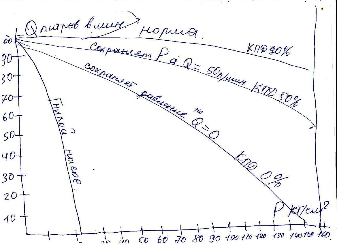

Нас часто вводит в заблуждение факт наличия максимального давления. Но ведь при максимальном давлении КПД может равняться нулю. Это значит если насосу надо напрямую - например цилиндром площадь поршня которого равняется 1 см кв. поднять груз 145 кг. И на манометре видя 145 кг. Груз подниматься не будет. Но так как в натуре мы имеем поршня большей площади мы наблюдаем движения, а вскорости можем проиграть вплоть до полной остановки подвижного органа зависит от трения и массы. Примерно так.

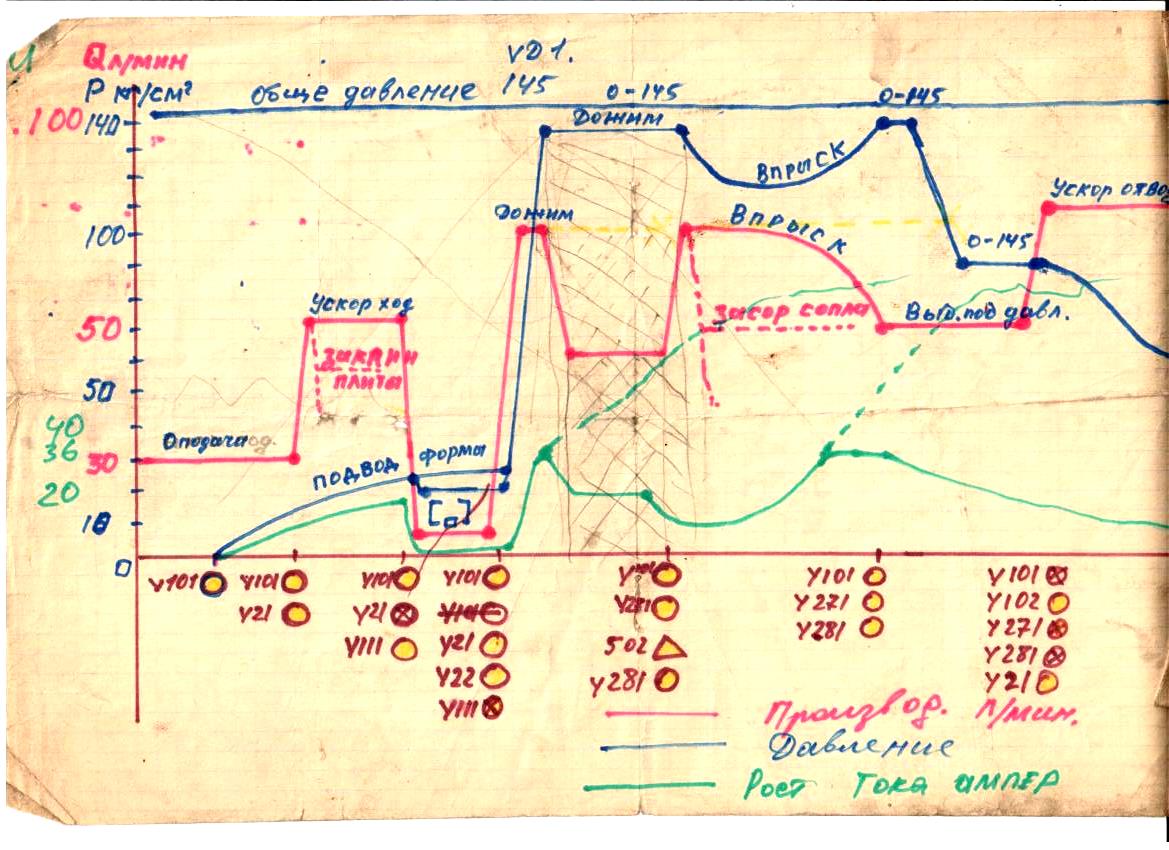

В заключение экскурса в теорию, покажу вам график который пытался изобразить мозгами ПТУшника 1980 год. Общий смысл правильный ну а пропорции АУ конечно далековаты от идеала.

#329 Сообщение ЗЮМ » 26 дек 2014, 18:49

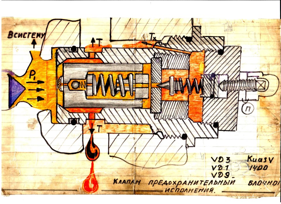

Большой золотник должен чутко откликаться на ход маленького. На сколько нажали маленький на столько должен переместиться большой . Если маленький подклинивает и он не достаточно нажат то и большой будет стоять. Далее - смотрите давление управления. Но дело в том что мы не видим ходит маленький золотник или нет. Это можно только чувствовать усилие малой пружинки внутри большого золотника и слышать по звуку А манометра и тут опа наверное нет. Вопрос сколько Рх давление серво управления? Второе: Если насос давно не обслуживался. то внутренние подвижные части наверняка покрылись тонким слоем смолы. Произошло так называемое осмоление. Удар, скорее всего стуканул поршень залипший в роторе. Если стуки не повторяются то поршня работают.
Сообщения: 5750
Re: KuASY 1400/250
#330 Сообщение ЗЮМ » 26 дек 2014, 19:31
В большом золотние по кругу есть сверления примерно мм 3-4. Эти отверстия и отверстия в малом золотнике забиваются гранулами и мелким мусором и тогда система не работает. Думаю установка насоса в бак - ошибка. ТО надо было бы провести , обслушить проверить, поковырять продуть, помыть, большие подшипнки посмотреть и другое.
