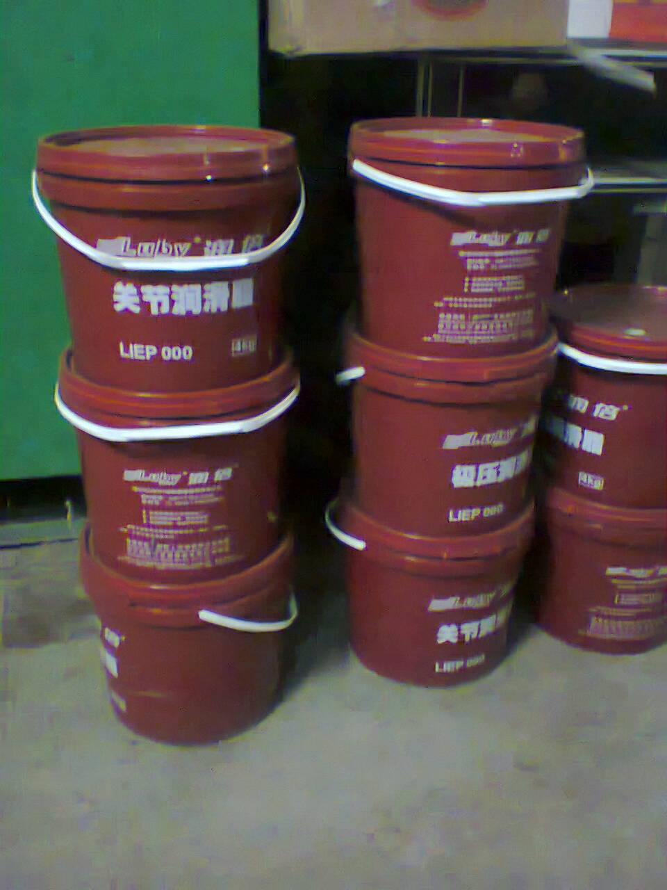

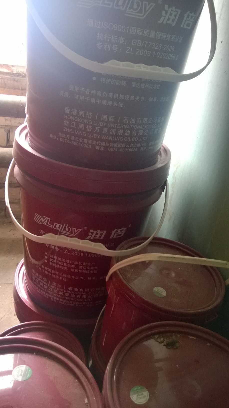

#34 Сообщение Джим » 21 июл 2015, 10:17

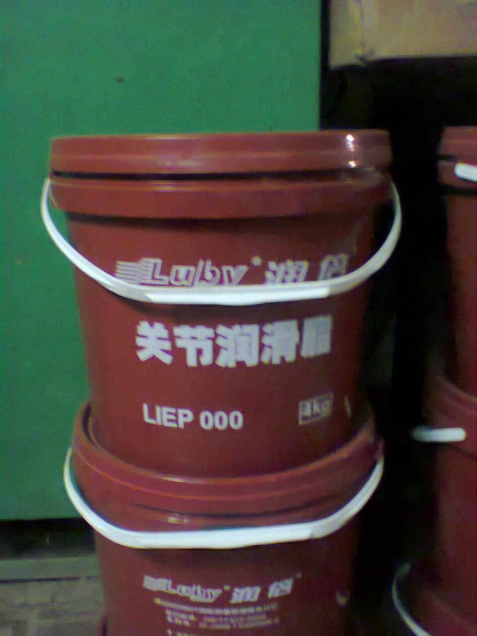

Мы покупаем оригинальную китайскую смазку "Либу" в красных ведрах. Есть по 3 и 15 кг
Если интересует скину контакт в личку.

#35 Сообщение Джим » 21 июл 2015, 17:30
Фото смазки КРМ
Фотка смазки
Фотка смазки

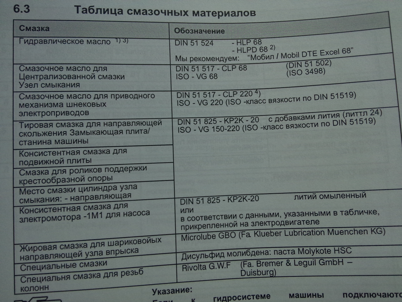

Отзыв на мемуары коллег: Смеси на основе литолов не советую в бачек затаривать. В литоле большой процент парафинов таких мельчайших не растворимых частичек парафина, который моментально забивает сеточку на входе в шестеренчатый насосик смазки Сеточка примерно перекрывает площадь в диаметром сантимов 35-40. И насос не в состоянии взять масло из бака- бачка через забитую парафином сетку. Когда у нас закончилось китайское мазило то же начали туда пихать и фиол с маслом и литол разной консистенции мешая строительным миксером. Не прошло и года четыре машины вышли на улицу и в металлалом.НО Этого почти ни кто не заметил. Машин то 100 штук. Зато запчасти появились халявные

В бачки льется не гидравлика, а редукторное масло, в моем случае (Демаги) 68-ой вязкости. А бренд и цену выбирайте сами - хотите Shell Omala 68, хотите ТНК CLP68, вариантов сколько угодно. Раз в полгода меняем. За 15 лет на 5-и секундных циклах - полет нормальный.

#50 Сообщение ЗЮМ » 23 июл 2015, 21:31
Джим писал(а):Мы покупаем оригинальную китайскую смазку "Либу" в красных ведрах. Есть по 3 и 15 кг
Вот готовый вариант. И коллега выше подскажет тип смазки.НАШИХ например жаба душанула. Поэтому выбрали редукторное по 40 р за литр. Думай голова... :-): Но я лично не уверенн что ваши питатели- дозаторы готовы работать на такой вязкости и насосик НЕГРИБОССИ.

Serega, используем ТНК Редуктор CLP68. За 2 года работы проблем нет.
agent_serg, на наших машинах КРМ смазывается жидкой смазкой, у вас, видимо, более древние машины (у меня самая старая 98-го года)
Все в соответствии с мануалом. Кстати, в нем нет ни слова, что ее нельзя прокрутить несколько раз. В бачке мелкая сетка, забирает он масло не с самого дна, если попадет чуть воды - в систему не пойдет. Главное не забывать менять время от времени.

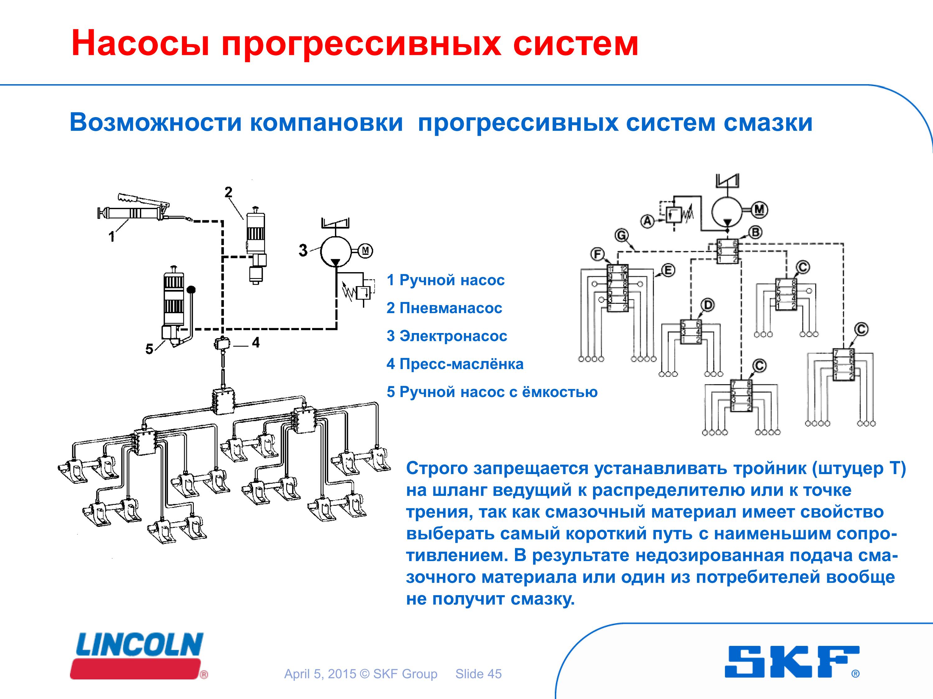

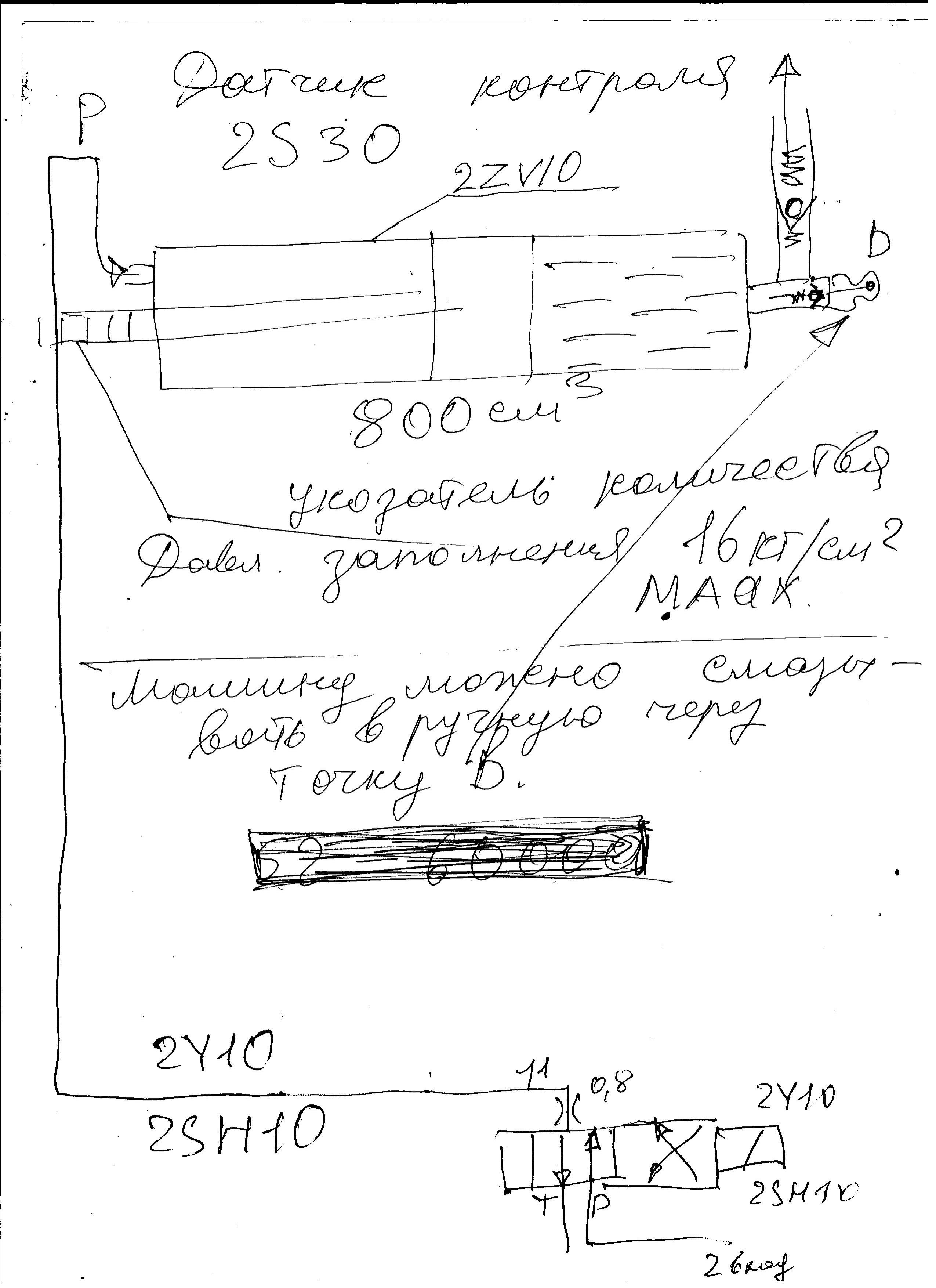

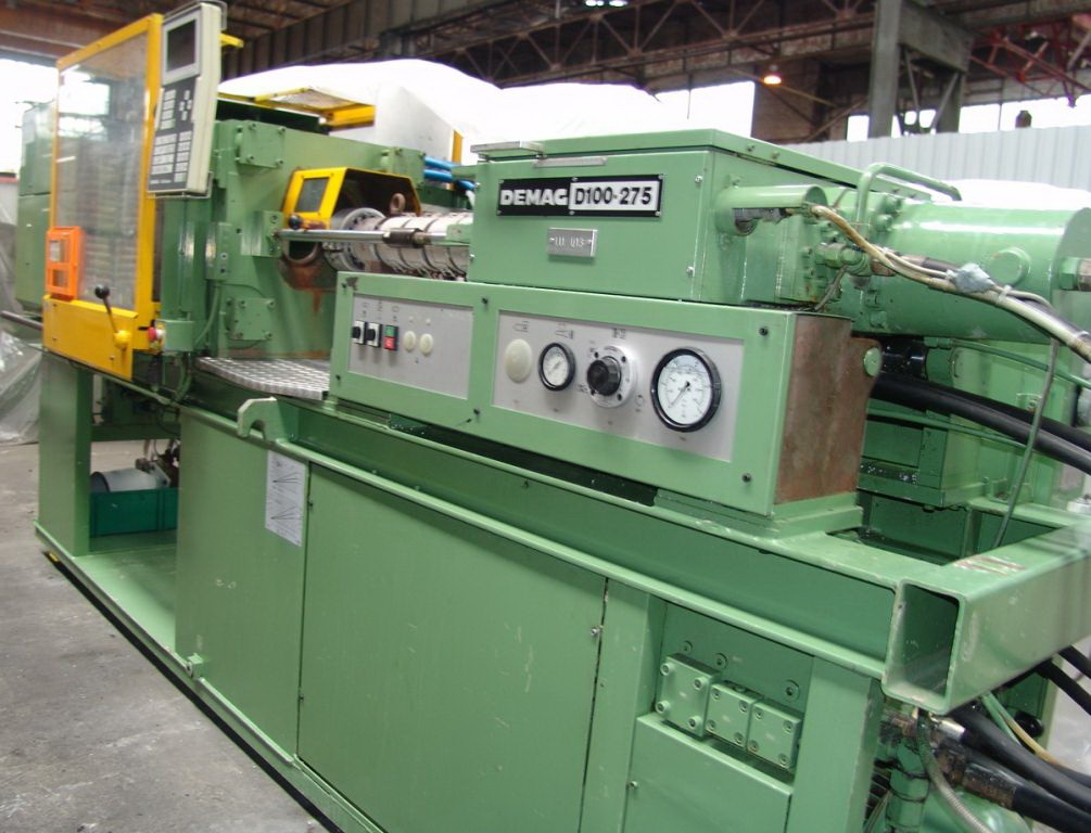

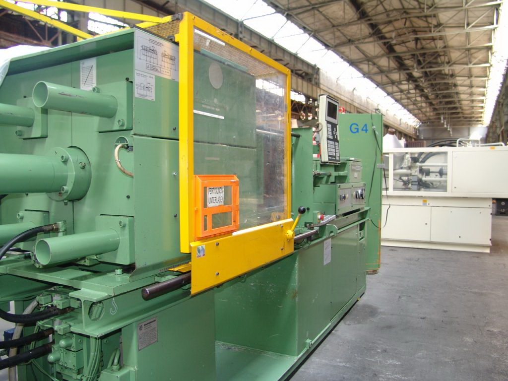

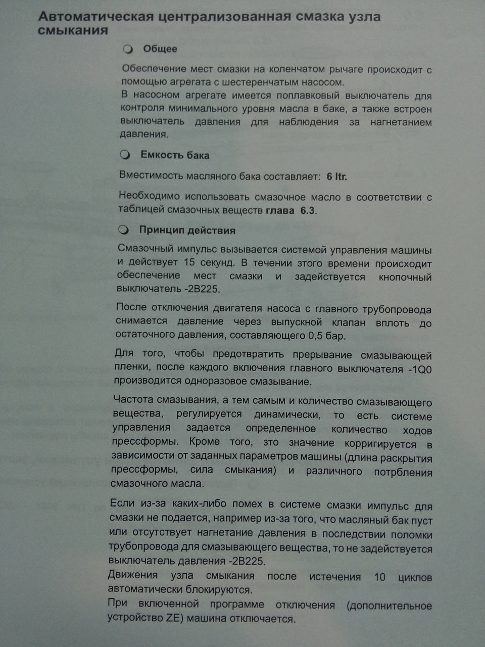

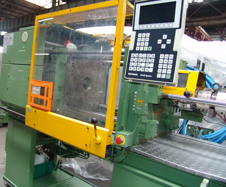

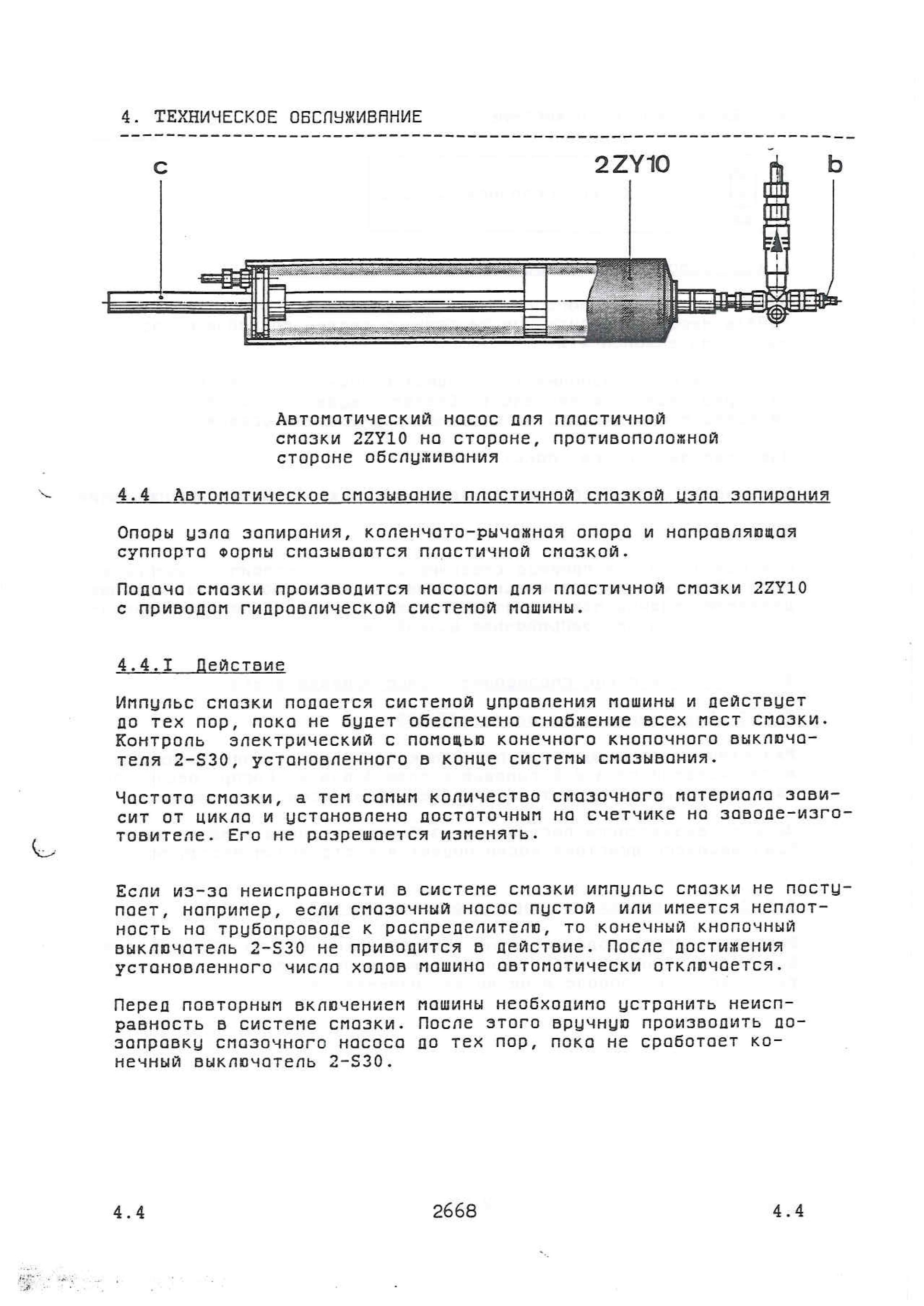

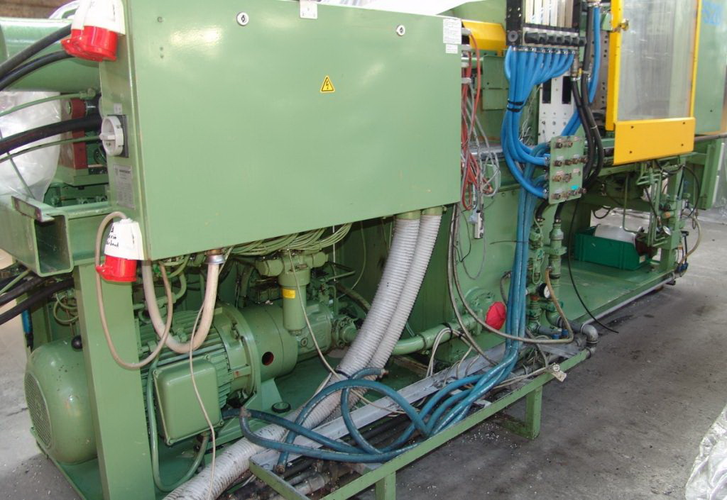

#54 Сообщение ЗЮМ » 17 мар 2020, 14:06

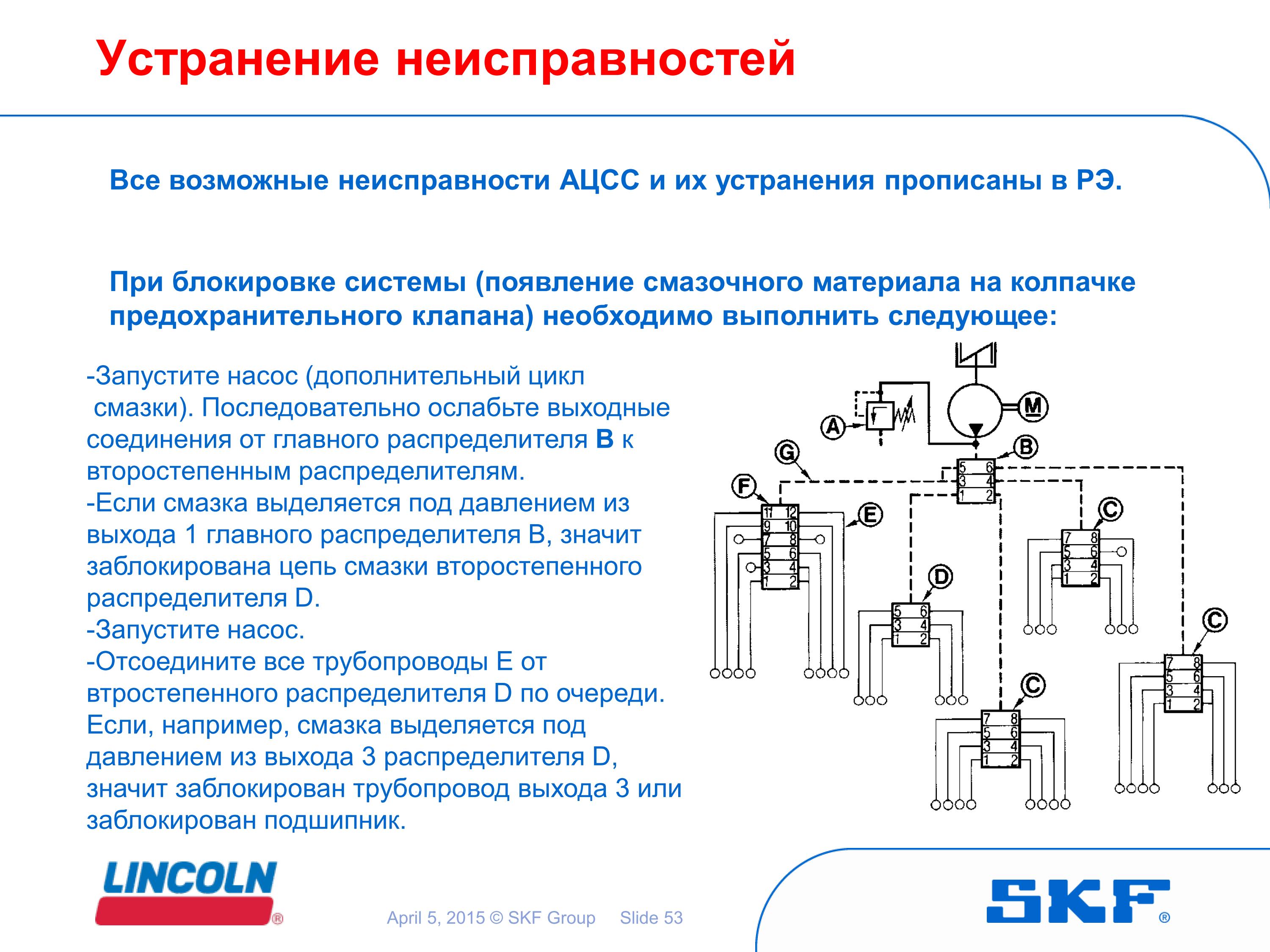

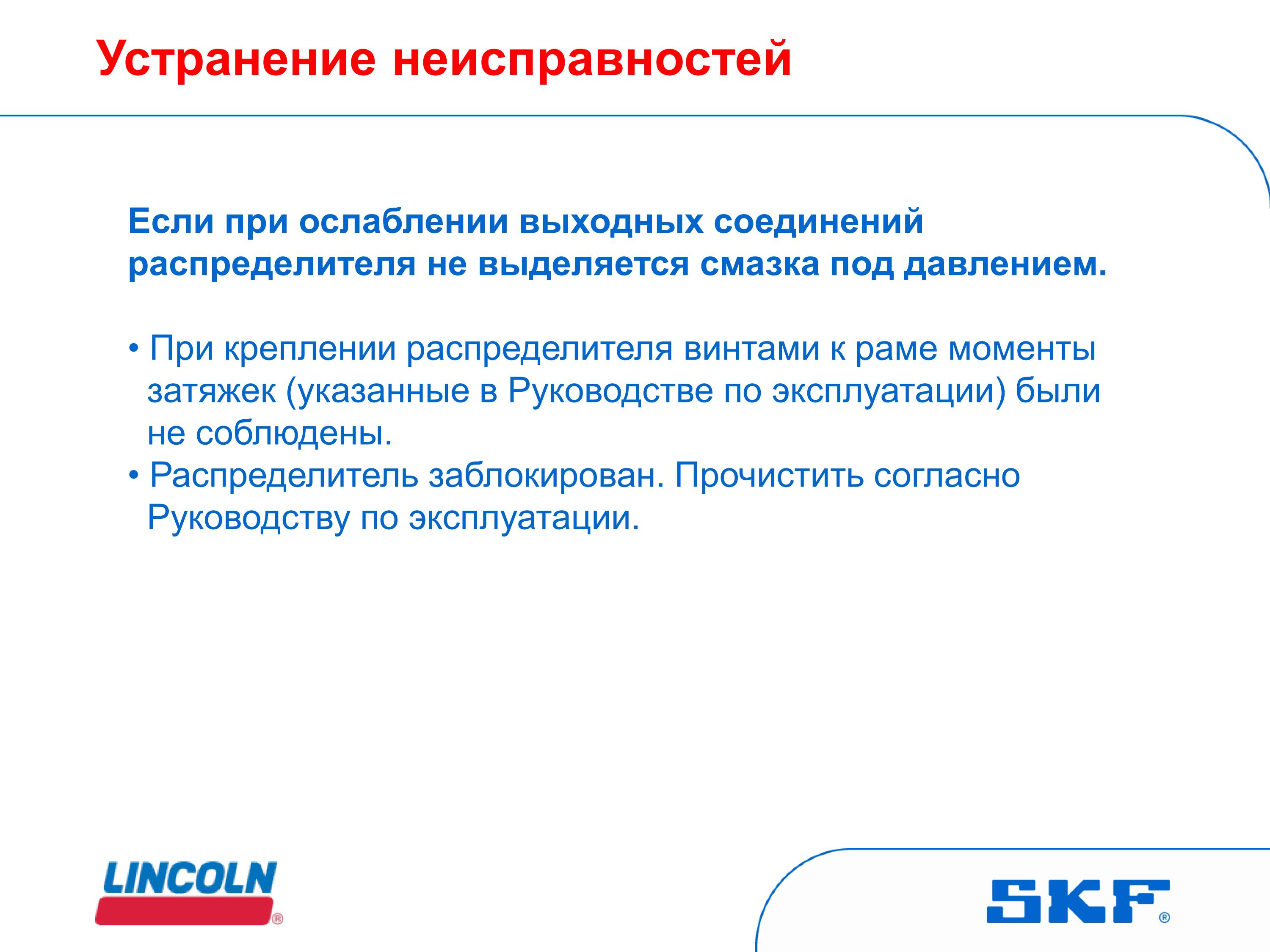

ДЕМАГ. Не работает смазка КРМ. Очень давно не работает на двух машинах. Смазка консистентная. Пол дня просидели и поняли, быстро тут не получится. Хотелось бы поподробней разобраться с этим вопросом вместе с имеющими опыт специалистами и не специалистами, кто как решает вопросы по неисправностям этой системы. Подробно для гостей и начинающих. Выше уже говорилось о выборе смазок. В начале только принцип работы и ремонт отказов. И у кого система работает успешно и долго и как вам это удалось :-): Нужен ваш опыт, что бы не гулять в трех соснах. Лично у меня опыт с Демагами не большой. С такими системами смазок плотно не работал. Поэтому в начале собрал кой какую информацию. План: 1) Заставить систему работать. Наши шаги. И ВАШИ. Скоротаем свободное время вместе. Потихоньку.

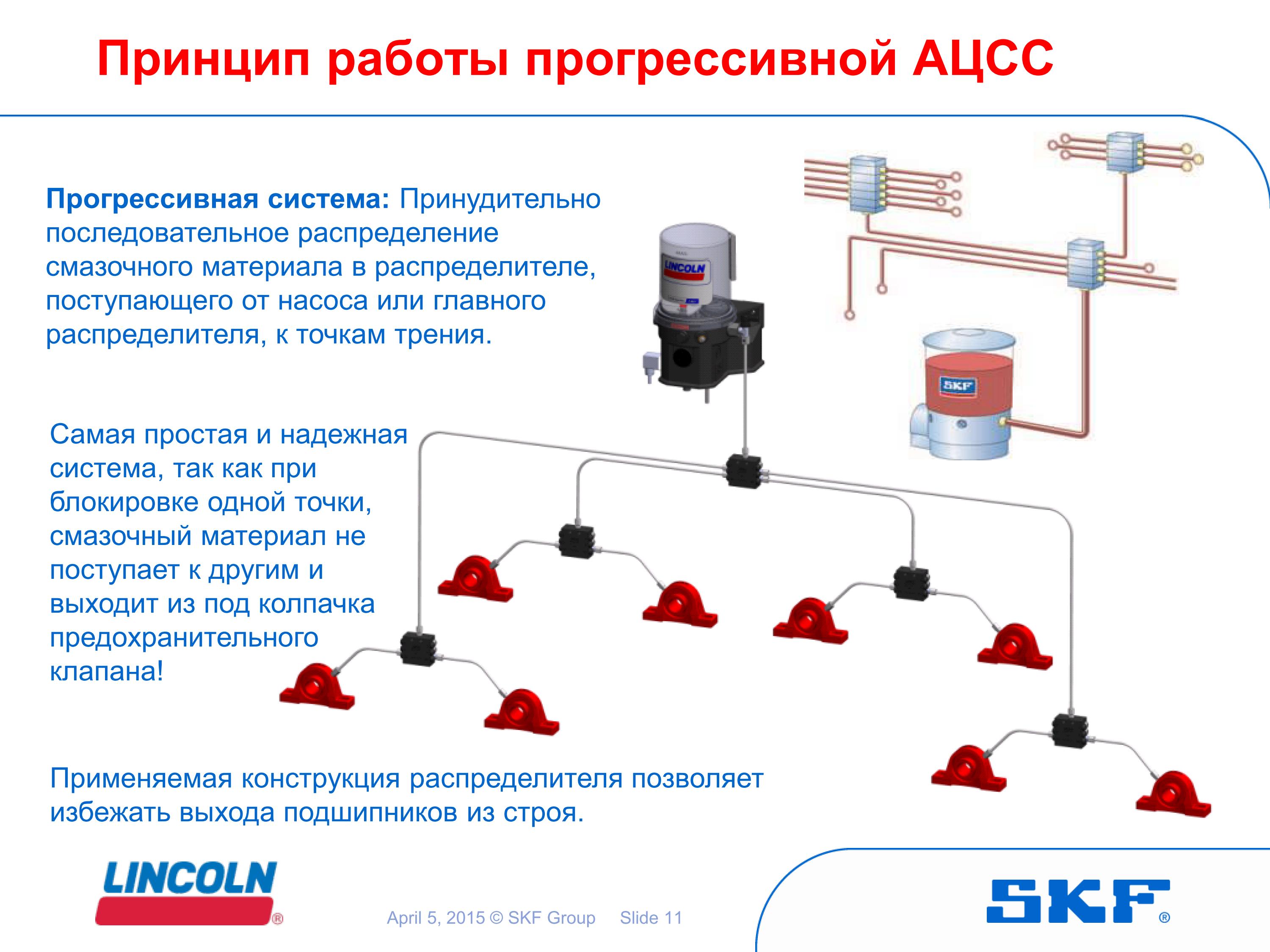

#55 Сообщение ЗЮМ » 17 мар 2020, 14:42

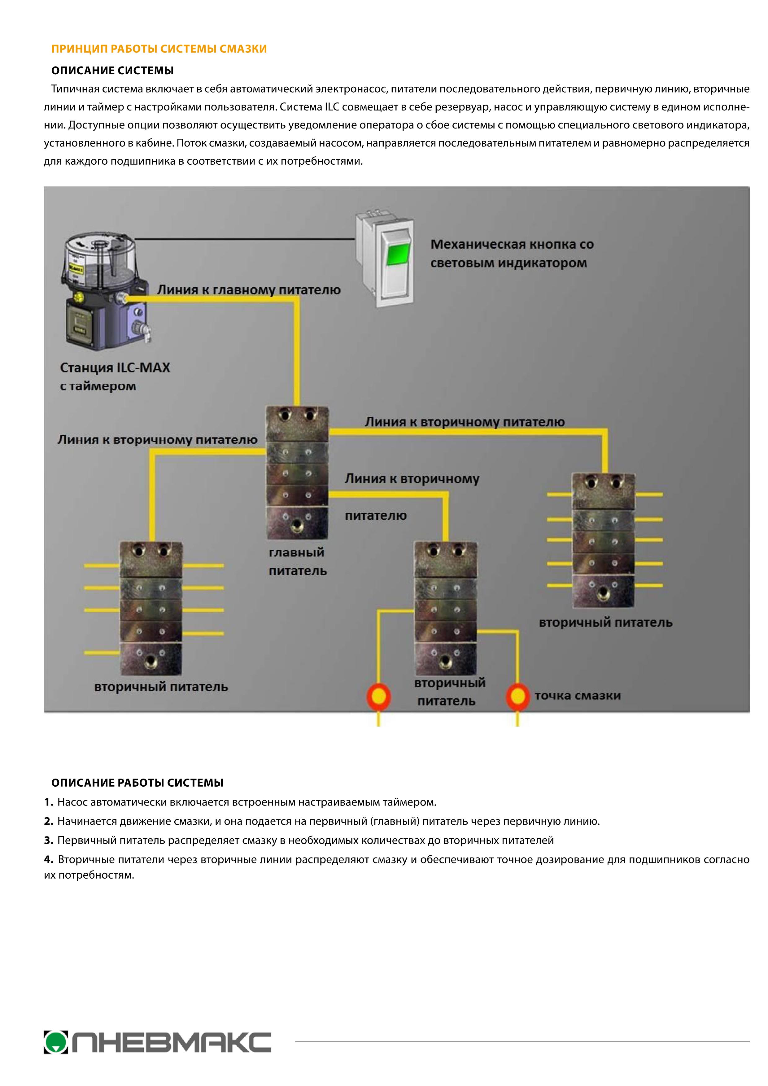

Терминология и теория: Системы АЦСС- автоматическая централизованная система смазки. 1)Дроссельная 2) Импульсная. 3) Прогрессивная.(наш Демаг) 4) Циркуляционная. 5) Масляно-воздушная , непрерывного или периодического действия. Что бы не ломать напрасно голову, выиграть время и не делать лишних действий. Из Яндекса взял 10 страниц для изучения вопроса.

#56 Сообщение ЗЮМ » 17 мар 2020, 14:48

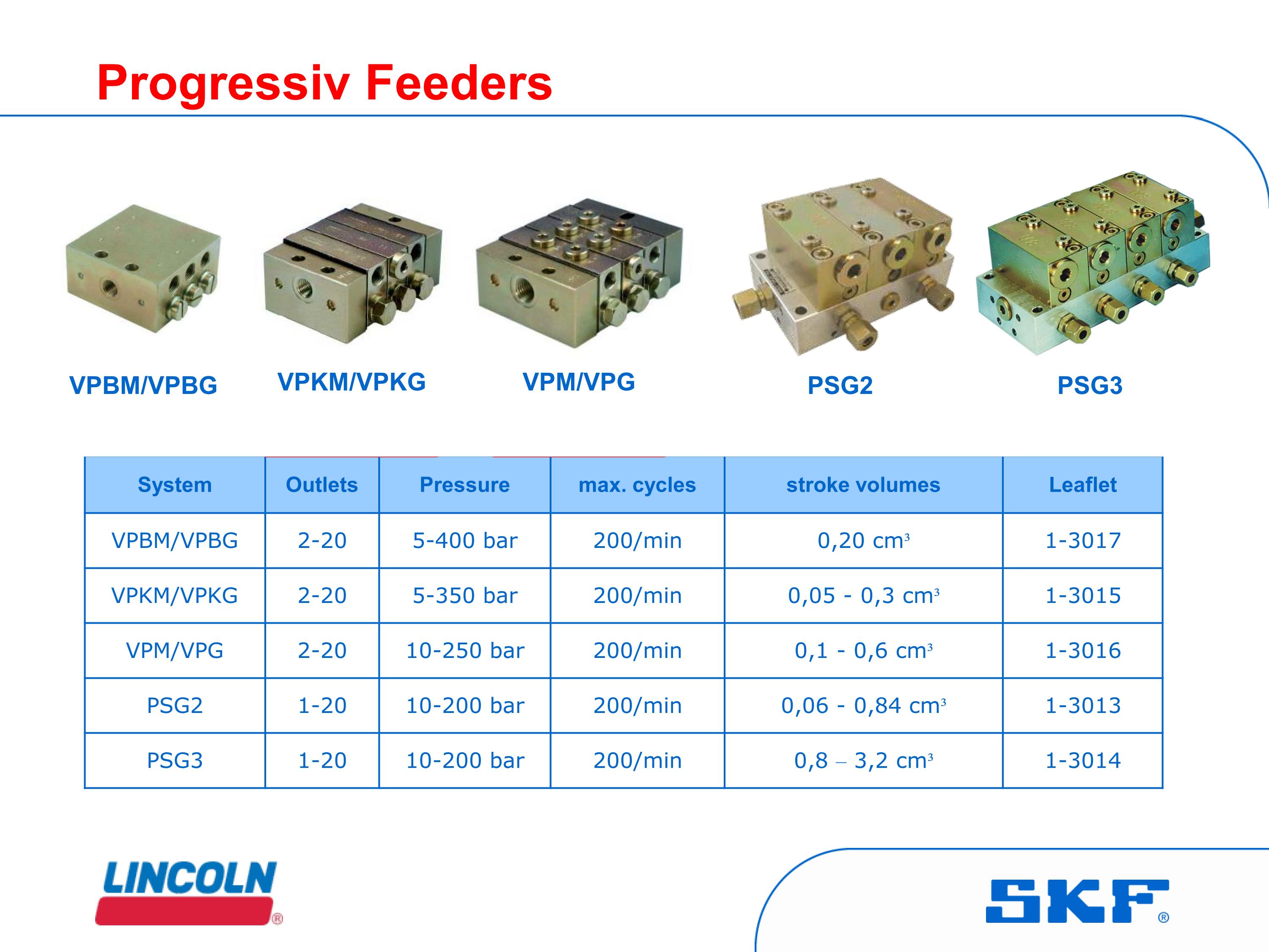

Продолжение 10 -ки файлов.

#57 Сообщение ЗЮМ » 17 мар 2020, 14:50

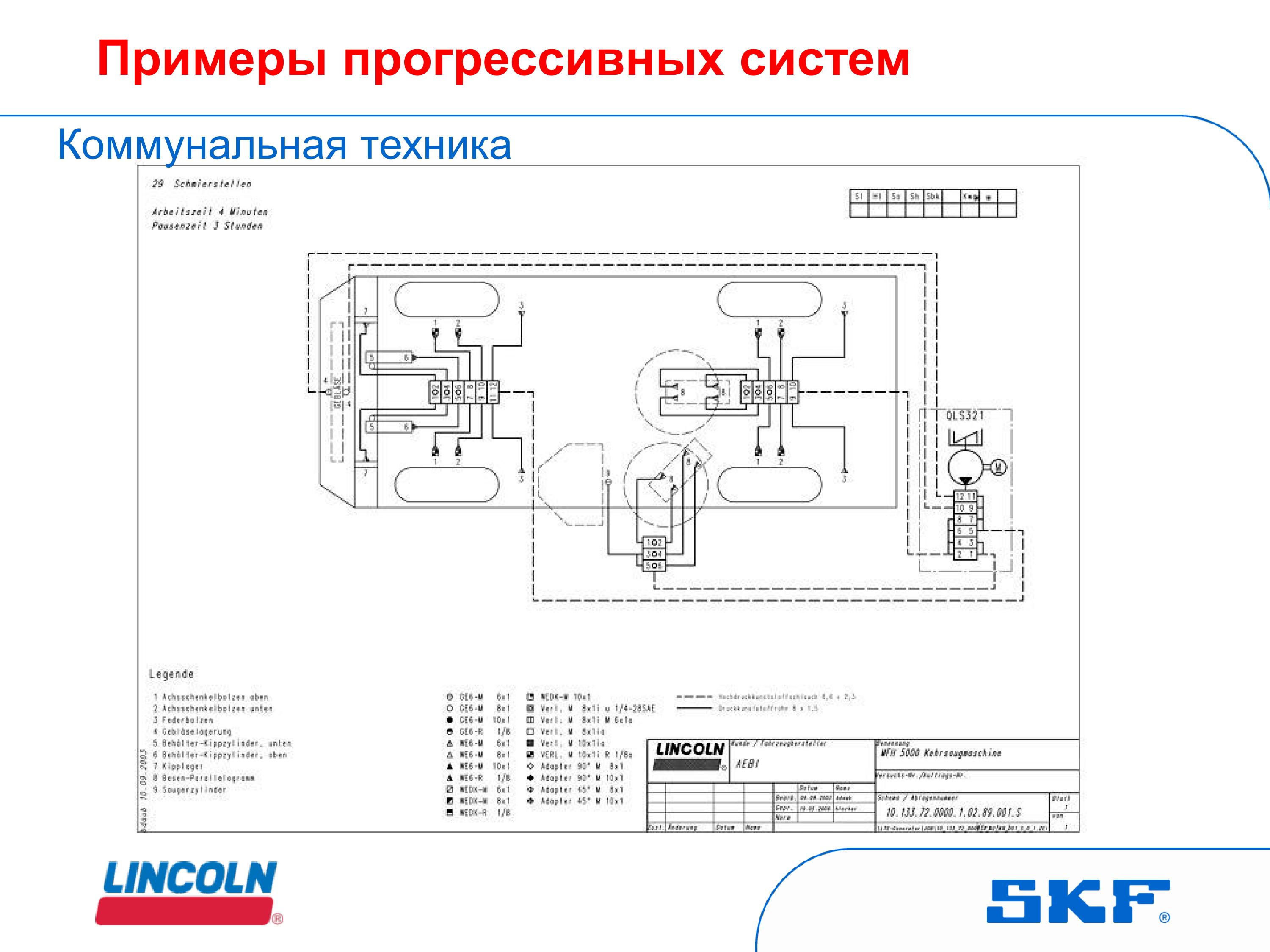

Последние два.Переходим к машине. ДЕМАГ.

#58 Сообщение ЗЮМ » 17 мар 2020, 15:33
На чем застряли мы?! Вот эта левая картинка схема на файле точь в точь подходит нам.

#60 Сообщение ЗЮМ » 17 мар 2020, 16:07
На чем застряли мы?! Вот эта левая картинка схема на файле точь в точь подходит нам. После нагнетателя смазки по линии встречается Главный питатель-распределитель, который распределяет и дозирует смазку в две линии к двум распределителям-питателям, подвижной и задней плит, поочередно как маятник часов (влево-вправо,влево-вправо) на заданное время. Вот он у нас и отказывается работать. Нарушив запрет на этом плакате, мы вынули два золотника из корпуса главного питателя распределителя и запустили без них, то есть обеспечив Т образное соединение. И у нас порциями поочередно в каждый из 10-ти примерно выходов на питателе распределителе подвижной плиты пошла смазка . Мы предварительно сняли все выходные трубки для визуального контроля. Хорошо. Тем самым мы убедились что один второстепенный питатель-распределитель подвижной плиты рабочий и хорошо фунциклирует. Проверим и второй на неподвижной задней плите. Задача : Заставить работать главный распределитель двух-золотниковый. Вроде все просто. Но в начале, отсоединим все выходные трубки со всех двух питателей расположенных на подвижной и не подвижной плитах. И при помощи ручного шприца через переходник прокачаем каждую трубку к точкам смазки в ручную, что бы убедится что все они рабочие и не имеют тромбов. Заодно смажем все принудительно, так как делаем ремонт не останавливая машину на долго. Это я РЕПЕТИРУЮ. Все в плане. Главное что бы план был :-):
