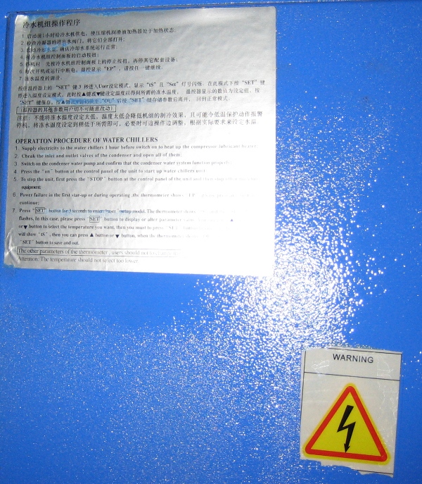

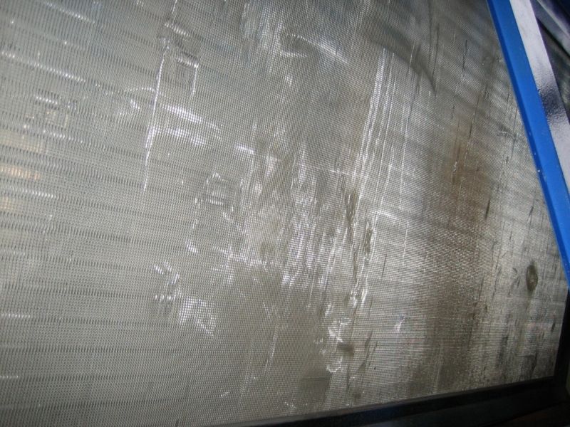

Уважаемые дамы и господа. Мы тут сегодня чиллер привезли от ООО Балитех, тот что в Люберцах. И теперь у меня есть вопросы ко всем кто продаёт и обслуживает чиллера.
История такая. Накрылся у нас большой чиллер, от старости, и тут же следом второй, по другой причине. Половина цеха встало, перешли на проточку, срочно ищем чиллер, небольшой, вернее средний на 35-45 кВт по холоду. Соответственно обзвонил кого знал, на складах в наличии только у Балитеха нашелся такой какой надо и не очень дорого. Я на выставке в это время был, на стенде у Балитеха поговорил с манагером, буклеты взял по чиллерам, адекватный такой манагер, стенд неплохой. Короче контора вроде солидная. В предворительных беседах с манагером я просил сфотографировать внутренности агрегата, дабы понять какого типа теплообменник, он проигнорировал, дважды! Блин! Надо было настоять, не успел, оплатили, шеф сильно торопил….. Оплатили и через день привезли. Причём оплатили не запчасти к нашим старым чиллерам, а новый чиллер, потому что запчасти будут ехать три недели, а этот чиллер можно привезти завтра.
Когда разгрузили….. я просто охренел....! Чиллер оказался сильно б/у!!! В баке ржавая вода, ржавые трубы, ржавая рама внутри, в компрессоре нет масла, в окошке пусто. Снаружи он наспех покрашен, краска липнет к рукам! Красили видимо прямо перед отгрузкой! Красили не снимая панелей. Через отверстия в панелях покрасили всё что внутри….. Табличка с фамилией чиллера срублена, дабы не расстраивать наверное, годом выпуска! Я просто в шоке! Как так можно? То, что он сделан крайне плохо, никому не известной китайской конторой это понятно, к этому я как то был готов. Но то, что он будет сильно поношен, и прямо скажем сильно потрёпан. Это меня просто убило……
Звоню манагеру…. Тот говорит что чиллер немного работал на выставке, всего две недели. Потом сказал что на двух выставках… Перекрасили якобы под цвет оборудования….. Ну я бывал на выставках, на разных, больших и маленьких, за границей и у нас, и даже участвовал…. Я точно знаю что такое на выставку не поставят, даже перекрашенное. Стыдно просто… Причём покрашено отвратительно, с подтёками и явными следами старого облупившегося покрытия…….. А табличку снесли что бы враги не подсмотрели производителя…? Да и что за выставка двухнедельная?
Позвал я нашего внештатного холодильщика, тот осмотрел агрегат и сказал что года три он работал, не меньше. Потом компрессор осмотрел и сказал что масло возможно ещё есть, после запуска может появиться в глазке. И ещё про компрессор, у него есть подозрение что он после ремонта, то есть верхняя крышка не характерная для этих компрессоров и шов сварной смахивает на гаражный… В Китае могут их ремонтировать в полугаражных мастерских. Теплообменник закрытый моноблок, то есть если в трубах наружных и в баке ржавчина, то что в теплообменнике? На сколько упала его эффективность? На какой воде его эксплуатировали? На сколько хватит компрессора? Мне вообще страшно его запускать…… Шеф сильно расстроен, много заказов, на проточке далеко не уедешь. Я склоняюсь к тому что бы вернуть это чудо и забрать деньги. Шеф хочет оставить его как Б/У и вернуть часть денег.
Вопрос собственно в том сколько вообще это может стоить, в том состоянии в котором оно есть? Конечно при условии что агрегат рабочий, в чём я сильно сомневаюсь, не зря его продать решили, да ещё как новый!!! Или вообще не стоит заморачиваться? И ещё вопрос, может есть у кого нибудь такого плана чиллер, в приличном состоянии конечно?

- Табличка.JPG (186.67 КБ) 7570 просмотров

- Покрашенный конденсатор 1.JPG (109.67 КБ) 7571 просмотр

Добрый день , коллеги. После того , как на компрессоре нашел дату выпуска компрессора 2007 г. Желание оставлять его совсем пропало. Даже не убедили слова манагера Балитеха Шубина Алексея о том, что компрессора не сразу монтируют на агрегаты и они (компрессора) могут какое-то время полежать на складе. компрессору уже практически 5 лет. он все на складе пять лет пролежал, проскучал.
Дамир не добавил, что резинки вибро опоры под компрессором все мертвые. От "ударного труда".
Компрессор обощелся в 427тыс. - предоплаты.

Это цена чиллера. Похоже что они признали свой "не совсем хороший поступок" и вроде даже согласились вернуть деньги и забрать свой чиллер. О продолжении истории отпишу.Ксения писал(а):Вы еще и к нему компрессор купили? Или это столько стоит весь чиллер?

Деньги возвращены. Чиллер в ближайшее время будет отгружен на Балитех.
