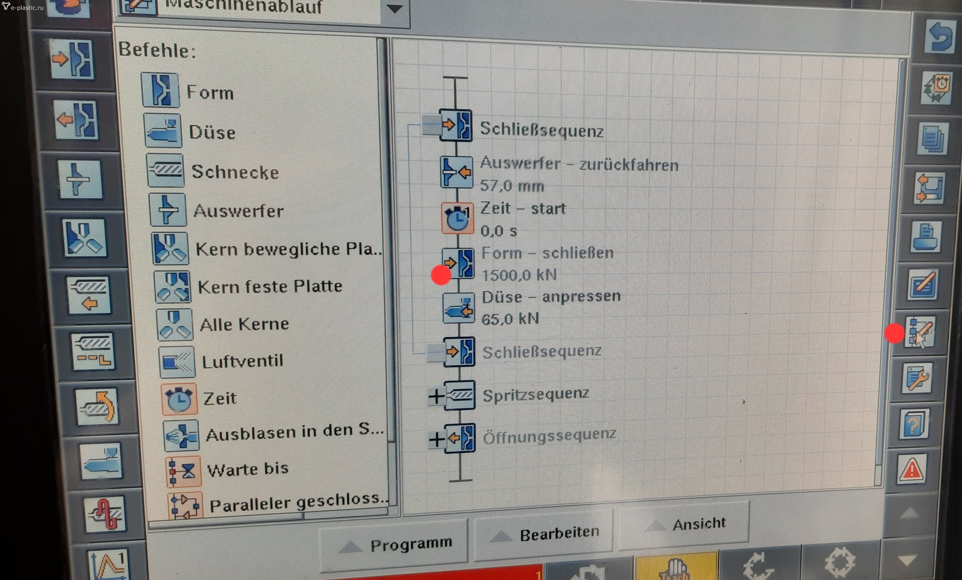

Сегодня, пока заняться нечем было , немного поэкспериментировал. У нас правда тоже безколонные, но Viktory , не Focus . Но в принципе почти то же самое.
Нашёл по схеме карту на сжатие. Манипуляции с поочерёдным отключением и даже заменой , ничего не дали . Пытался вывести на ввшу ошибку . Датчик давления на сжатие, тоже не причём. Отсоединял :-):
Короче думаю нужен зофт. Наш вам не пойдёт. Какждая машина имеет свой.
Пока в вариабле не появятся эти два показания, на маске его не будет. Попробуйте написать в Австрию . Думаю продадут они вам программу.
Кстати, посмотрите где сохраняются программы в машине. Там должно быть два места . У нас они прямо там оставляют , сервисные программы, чтобы всегда под рукой, если что . Но 11 уровеня мало .
Добрый день! Пока что не дали ответ. Серия Victory, а модель какая, Tech? Они просто похожи...
По показаниям, они у нас в списке есть, но как и у вас на снимке, к ним доступ закрыт.
По сервисным программам, диск вроде как один, но посмотрю, может папки есть.
Power.

Вот примерно так . Это 150 тонн машина.

Интересно, а как там у вас последовательность выглядит ? Здесь вы можете вписывать нужные движения. Допустим, если здесь не активируете многоразовый ход выталкивателя , на маске его просто не будет . Это просто один из примеров.
Ткнёте в закрытие формы , вылезет окно с силой сжатия.
Если сжатие не отображается, зайдите на вариабле и измените с нет, на да . И посмотрите снова.
Последовательность меняется с помощью Teach.
Тыкаете на руку , открываются ещё два окна .

Добрый день!
Причина проблемы: слетел лицензионный ключ.
Проверка: проверить значение теневой даты во вкладке "Setup->шапка->индикация версии->лицензионная информация".
Решение: звонок на завод и получение одноразового ключа доступа по серийному номеру машины. Ввод через логин "quest", затем необходимо перезагрузить машину.
