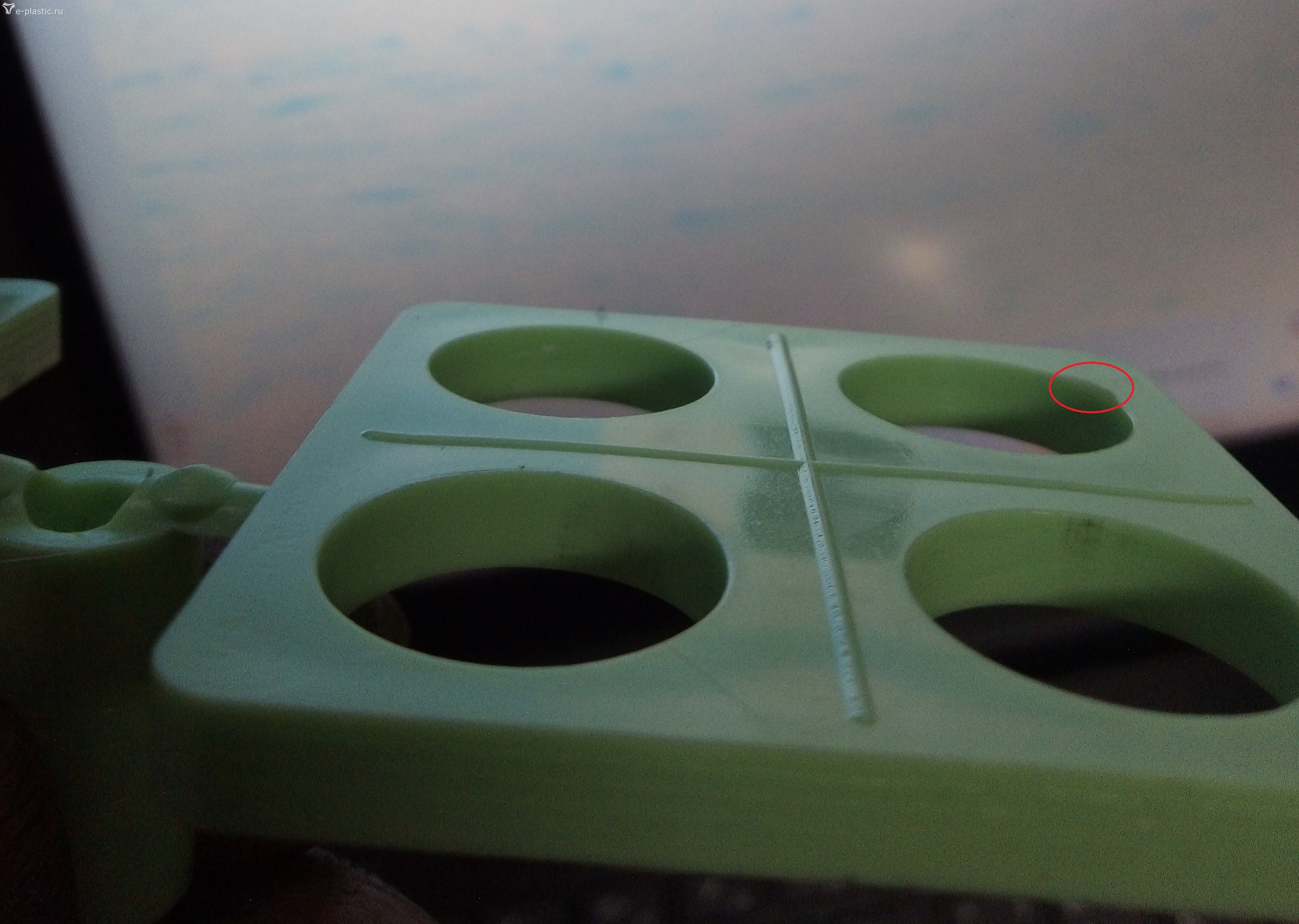

Dot21 писал(а): 29 дек 2021, 18:58 Спасибо, что назвали сам дефект. Да я пробовал уменьшить дозу и в прессформ наблюдал как бы нити, как буд то с литников выстреливают струи. Думал уменишить время впрыска но оно растягивалось до 10 секунд и дальше результат становился только хуже но некоторое улучшение было. Сечение самого канала в формообразующую около 1мм2. Форма двухместная.
Это называется линии течения материала!
Простой способ это увеличить ширину литника, увеличить скорость впрыска!

Олька спасибо, подскажите что изменили ,что бы устранить след?

Возможно у вас материал вытекает из сопла во время когда открыта форма и остывает в литниковой втулке.
Обратите внимание на минимальное противодавление и температуру на сопле на 10-15 градусов ниже сделать.

#39 Сообщение Олька » 04 янв 2022, 10:23
Dot21 писал(а): 01 янв 2022, 22:18 Олька спасибо, подскажите что изменили ,что бы устранить след?
Я постепенно увеличивала ширину литника.
Скорость впрыска максимальная. Неподвижную часть п/ф не охлаждала (вода не была подключена). Без отвода сопла. Температура по зонам:
230-220-210-200.
АБС чёрный.
Сушка в бункере 80°С.
ТПА KuASY 410/100.

Здравствуйте товарищи! В общем получил хороший результат именно на медленном предвпрыске. Пишу с телефона фотки позже выложу. Изначально увеличил ширину литников, изменился характер волны но она осталась, и как только я сделал медленный предвпрыске 5...10% дозы детали сразу же вышли идеальные. Огромное спасибо вам за рекомендации. В целом теперь понятно, что это такое, в общем струи при быстром впрыске вылетают и складываются гормошкой(я сфоткал впрыск малой дозы) и подстывают, потом их напором дожимает но остаются следы, даже мгновенный впрыск на двух секциях насоса не дал результата, точнее струи не изчезают, возможно если ускорить на порядок скорость впрыска то будет результат но мой станок не может больше. Основная доза в этой прессформе 37см3 плюс литник около 1см3 в итоге 38кубиков на максимальной скорости входит за примерно 0.5.. 0.7 секунды, быстрее ни как, возможно если поднять температуру то может скорость подрастёт немного.

Видео работы узла впрыска, я немного намудрил ;;-))) после медленного впрыска добавил два коротких толчка и после заполнения формы и выдержки под давлением добавил два толчка под давлением иначе утяжины не заполнялись давлением подпора, а если его увеличить значительно то получается облой кое где. Костыли это всё но это из за говёной прессформы.

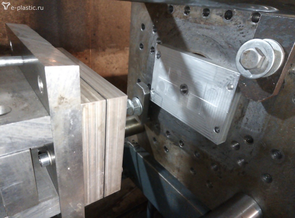

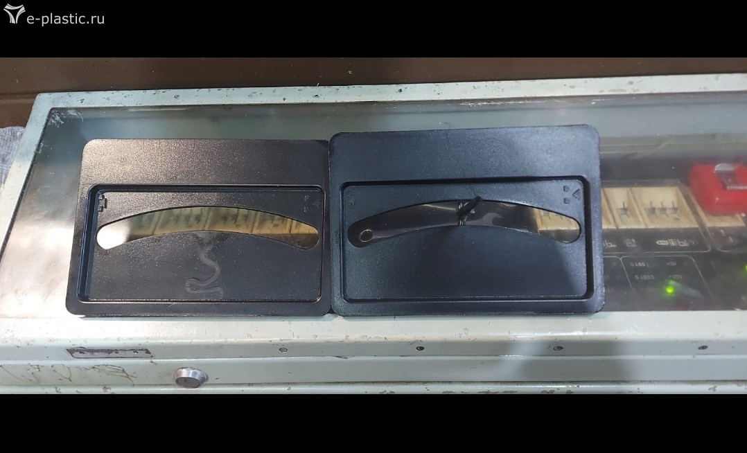

Фото с телефона , попозже с фотоаппарата скину. Но качество литья меня устраивает полностью. Спасибо ещё раз за советы ребята! :hi_hi_hi:
На детали видно каждый изьян прессформы, подпитка толчком даёт идеальную плоскость на таком толстом изделии, но буду пробовать всё же режим подпитки под давлением.

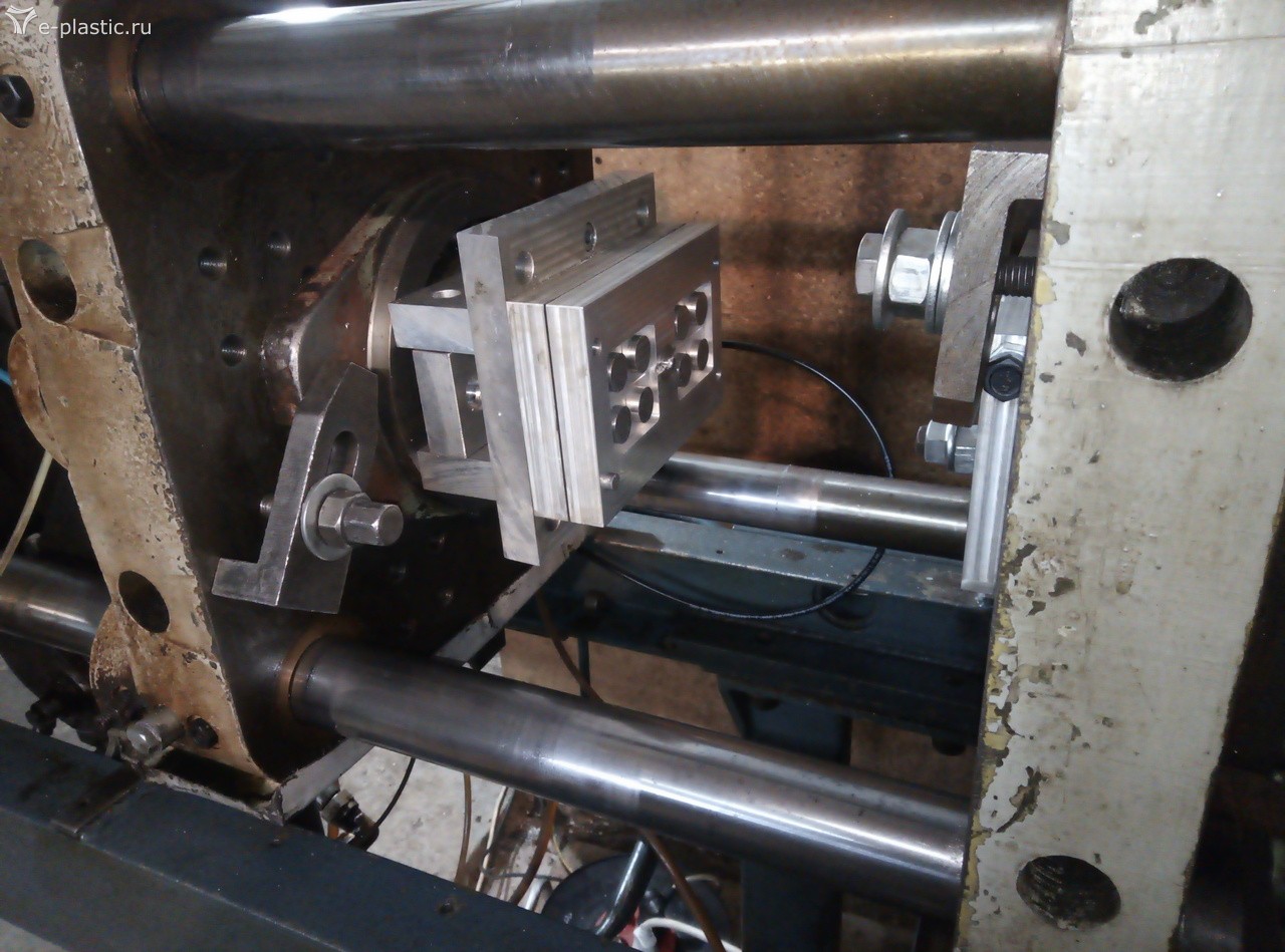

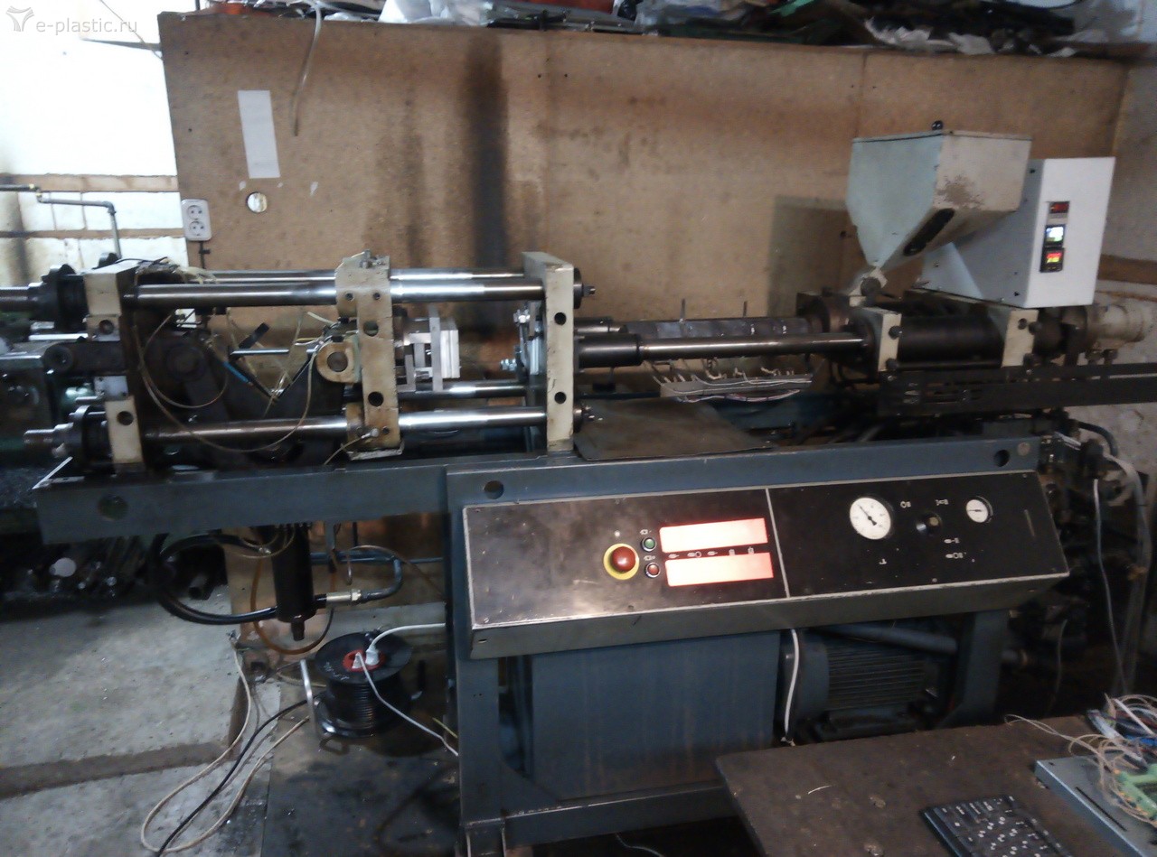

Станок на вид ржавый но это не так, кто то не смыл с него консервационную. смазку и теперь он так выглядит страшно, я попозже отмочу керосином как буду защиту собирать.

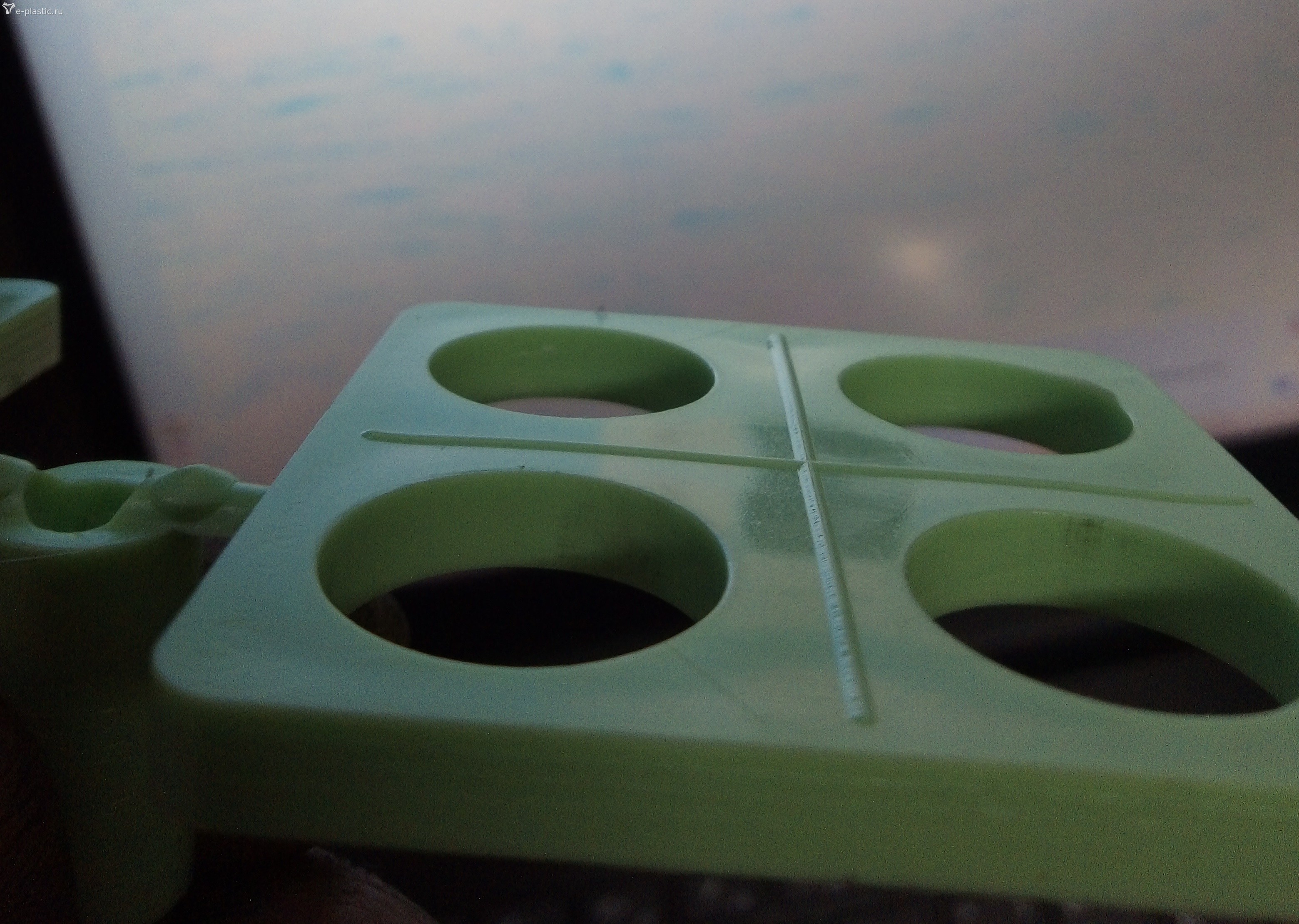

Вот тут видно небольшую плёночку облоя, но позже я уменьшил основную дозу и подпитка дополняет форму когда уже эти места подстыли и облоя нет. Опять же эти проблемы из за изготовления отверстий на чпу фрезере 6мм фрезой , если бы их расточить головкой сразу в размер было бы более точно а так зазор между знаком и отверстием под него около 0.03мм что многовато, по идее эта работа для эрозии.

Станок а в частности гидростанция работают очень тихо,я был на одном производстве в Ростове там были старенький Арбург и ангел или как там его? :-) так рядом с ними ухи закладывает, это нормально или им пора менять насосы? Ангел не на много мощнее, чем мой малыш, если не ошибаюсь на 60тонн смыкания. Был там именно по причине дефекта поверхности обсуждаемого в этой теме. Но спецы из Ростова мне внятно и не обьяснили мою проблему, в целом все советы шли к тому ,что станок очень слаб и нужно под 100тонн смыкания и большое давление впрыска. А я твердил ,что форма не раскрывается хотя и по паспорту площадь проекции детали 40см2 при максимальном давлении впрыска. Давление впрыска на моём шнеке 22мм диматром составляет 180мПа ,что даже больше некоторых более взрослых машин на хмельницком к примеру видел 160мПа :ne_vi_del: . В итоге оказалось ,что скорость впрыска через малое сечение литников приводит к струйному течению ,что в итоге сказывается на качестве поверхности.

Утяжины также характерны для толстостенных отливок. Утяжины говорят о том, что мало сечение литников, они застывают раньше самой отливки и не дают подпитывать ее во время выдержки под давлением. Для первого дефекта тоже полезно будет разделать литники, поэтому не скупитесь, чтобы больше не снимать форму, а спокойно работать.

Алексей спасибо. Да теперь уже буду проектировать литники побольше, деталь у мня действительно толстостенная 5мм толщина. Не хочется огромные литники делать из за последующего проблемного удаления.

Прохождение литниковой системы на невысокой скорости уменьшает эффективное сечение литников, так как приграничная застывшая пленка становится толще. Это уменьшение сечения литника потом негативно сказывается на стадии выдержки под давлением, потому как литник рано перестывает. Вывод: литники надо увеличить и не мудрить с толчками давления на выдержке.

Алексей спасибо за разъяснения принципа. Я обязательно сделаю литники больше на следующей прессформе на этой же я уже так расширил ,что приходится на детали ножичком подрезать выступ от обломанного литника, а смалым сечением оставалась только точечка, плохо конечно ,что невозможно пролить такую деталь с малым литником :cry_ing: Возможно надо пробовать свои силы в горячеканальной технологии ... но думаю и там нюансов будет куча

Мне вообще кажется, все эти расточки нужно было с этого сомнительного места начинать.
Кстати, оно сейчас так же выглядит?

st_alexander писал(а): 10 янв 2022, 15:48 Мне вообще кажется, все эти расточки нужно было с этого сомнительного места начинать.
Да практически так же, но немного углублены каналы для большего сечения. Этот штырь посредине нужен был ,что бы вытягивать литник из неподвижной плиты и потом он вместе со знаками утапливается и деталь освобождается, без этого штырька прочности литниковых каналов не хватало для выхода литника и он оставался во втулке.
