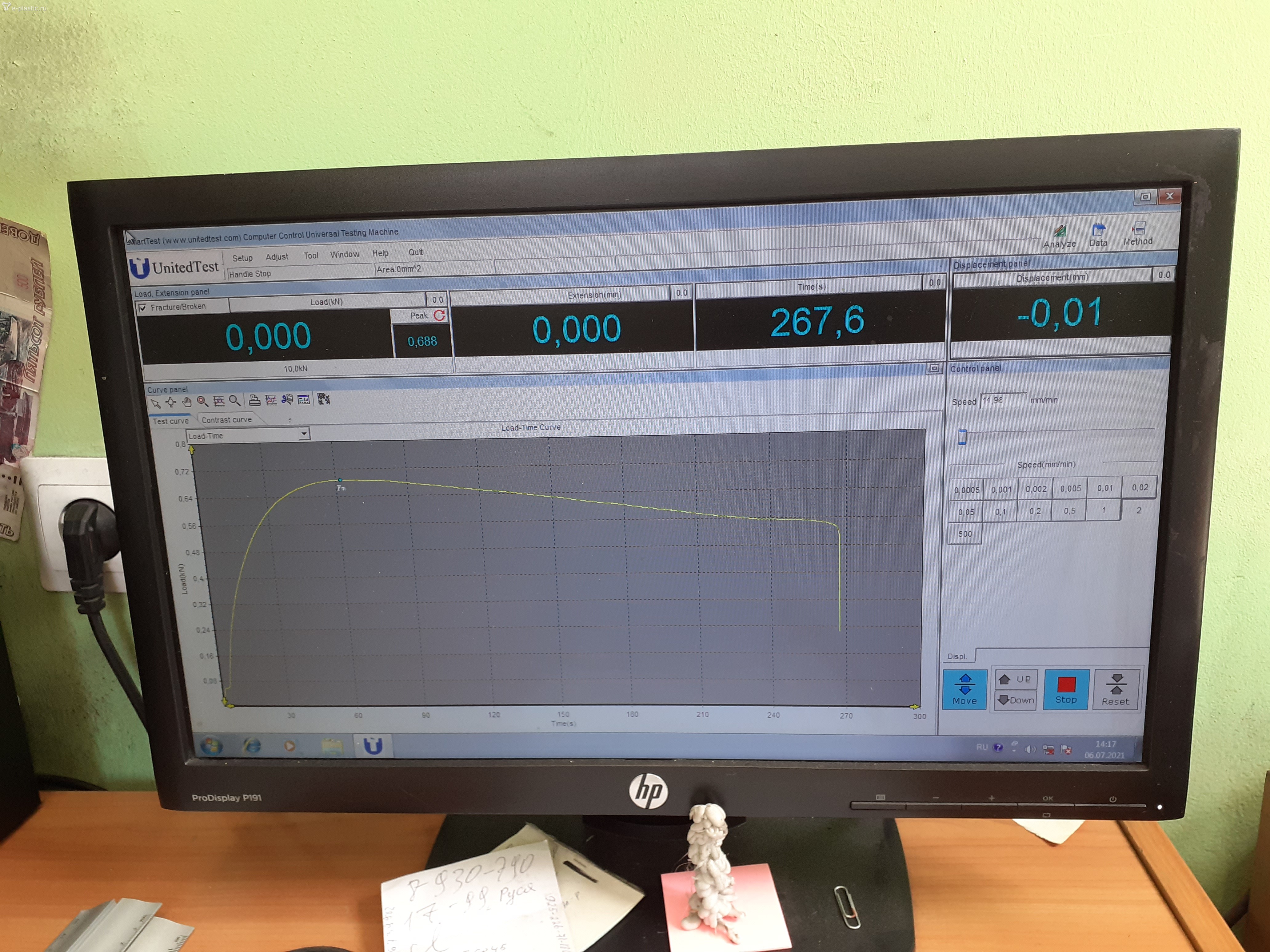

вот реальные данные с машины
порвался образец при 560Н, а тянуться начал при 688Н, поскольку делим и там и там на первоначальное сечение получается что он сначала порвался, а при увеличении нагрузки на 20 % начал тянуться. ВОТ.
мало кто знает как много надо знать чтобы понять как мало мы знаем.
не стесняйтесь, можно "эй ты"
порвался, это когда произошло физическое разрушение, из 1 части получились 2. на графике - кривая вертикально вниз пошла, вот точка разрыва
точка в которой нагрузка дошла пиковой величины - окончание упругой деформации. после преодоления которой, для растяжения прилагается меньше усилий

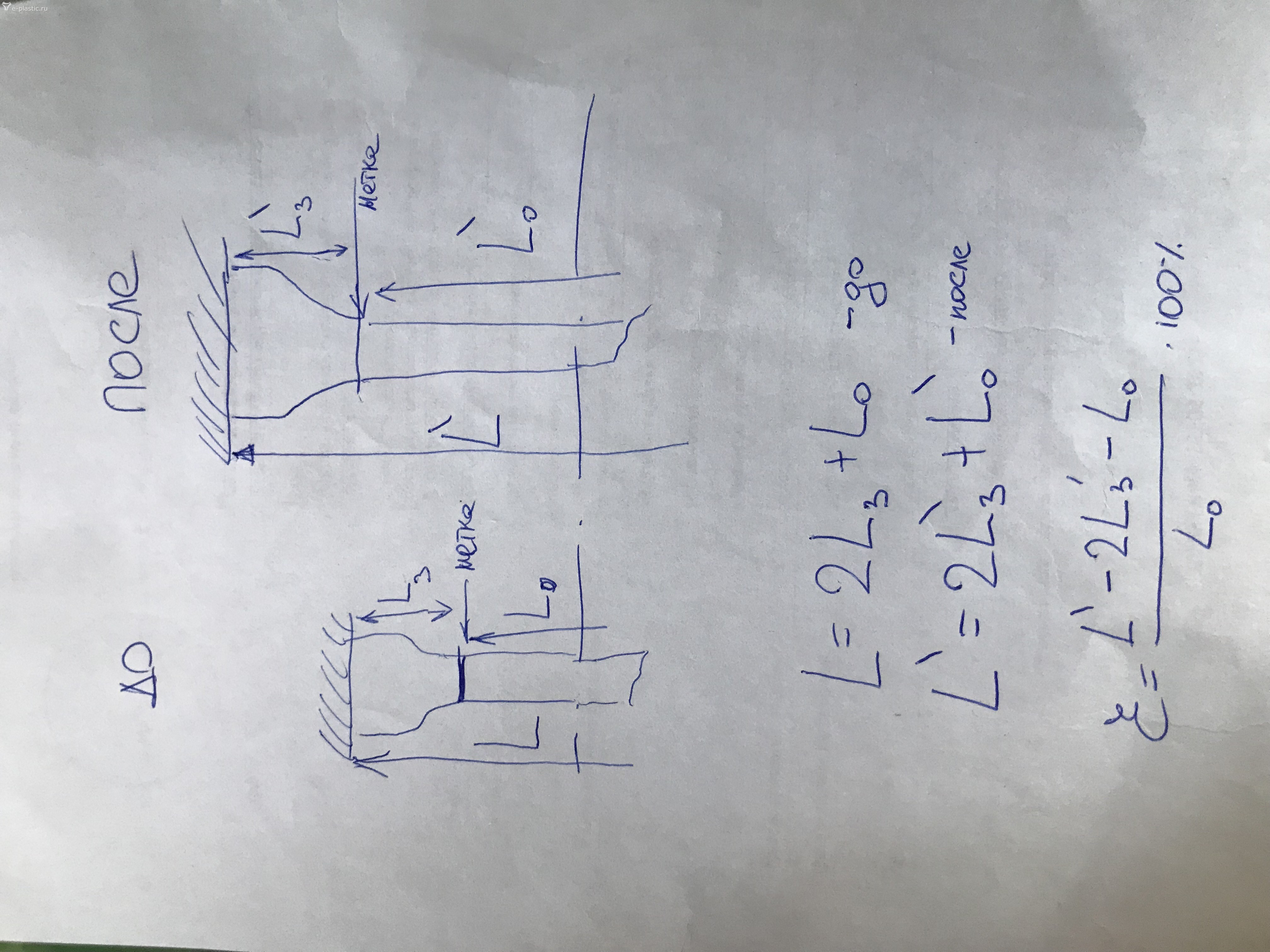

ПолиАндр писал(а): 13 июл 2021, 12:27 Форум Е-пластик привлекателен для многих участников и читателей отсутствием слишком "захимиченных" споров и дискуссий на около научные темы ... возвращайтесь господа ... возвращайтесь ... мы Вас ждем ... у теплого уютного камина ... ::yaz-yk:
Вот я "вернулся" с той же проблемой, что и топикстартер. Только у меня проблема не в лопатках, а в полосках, потому что испытываем плёнку на прямоугольных образцах.
Я реально не догоняю, сколько не читал ГОСТ 14236 и 11262 - как можно относительное удлинение мерить по "меткам", которые и ближе к зажимам плёнка растягивается, потом плёнка рвётся, растянувшись на сотни (!) процентов, съёживается и фиг поймёшь... если бы расстояние между зажимами брать - то нет вопросов, а "рабочую длину"... и это всё было утверждено, когда никаких компутеров не было...

#48 Сообщение Evgen13 » 13 ноя 2021, 08:11
Evgen13 писал(а): 20 окт 2021, 21:09
Сам себе идиот. в п.3.6 сказано, что можно на прямоугольниках расстояние между зажимами брать...
