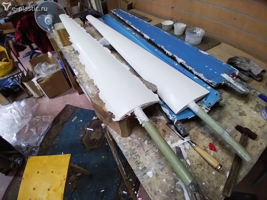

Полимер для защиты передней кромки лопастей от абразивного износа
Танков
Сообщения: 35
Зарегистрирован: 26 фев 2021, 07:29
Город: Барнаул
Re: Подобрать полимер
#31 Сообщение Танков » 09 мар 2021, 06:50
Часовой писал(а): 28 фев 2021, 13:02 Самоклеющаяся японская пленка из свмпэ продается, только цена за рулончик в габаритах скотча, по памяти 350 долларов. Может есть аналоги и подешевле
https://www.nitto.com/eu/en/products/e_ ... rmance001/
По артикулу гуглится.
Или наполнить эпоксидку графитовым порошком свмпэ, результаты впечатляющие. Протестировано в связке с карбоном и арамидом.
Возможно я изыскал ,аналог :-): . Самоклеющаяся ( при нагревании ) СВМПЭ ,толщина 1,6 мм. Есть цвет серебристый, именно для условий вода ,снег ,морозы ,солнце .......уф стабилизирован.http://www.tial.ru/tial_lc
Цена конечно ТОЖЕ , но в обьемах моих потребностей-"не больно " - Есть нюанс : ОНА имеет ненужное для меня свойство - термоусадку :-( . Но ЭТО решаемо технологически . Слоями можно набрать толщину .........Изыскал возможность -добыть 3 п.м -уже в дороге ко мне :-):
"обнижение " в матрице планирую сделать ,используя силикон листовой ( тепловые завесы ) Даже без какого либо разделительного слоя ,отходит от эпоксидки легко , поверхность глянцевая, толщина 3 мм . ( фото )
Второй вариант: ПУ толстый "носик" формовать , отдельно или совместно с формовкой лопасти ,тоже планирую . На сегодня, только переговоры со специалистом ( откликнулся только один )
Известны ли КОМУ свойства ,характеристики.....ТЕРМОКЛЕЕВ ?? Предполагаю такой : " Горячие клея на полиуретановой основе (PUR, POR, Reactive Hot Melt Adhesives) Здесь https://termolan.com.ua/catalog/termoklej/

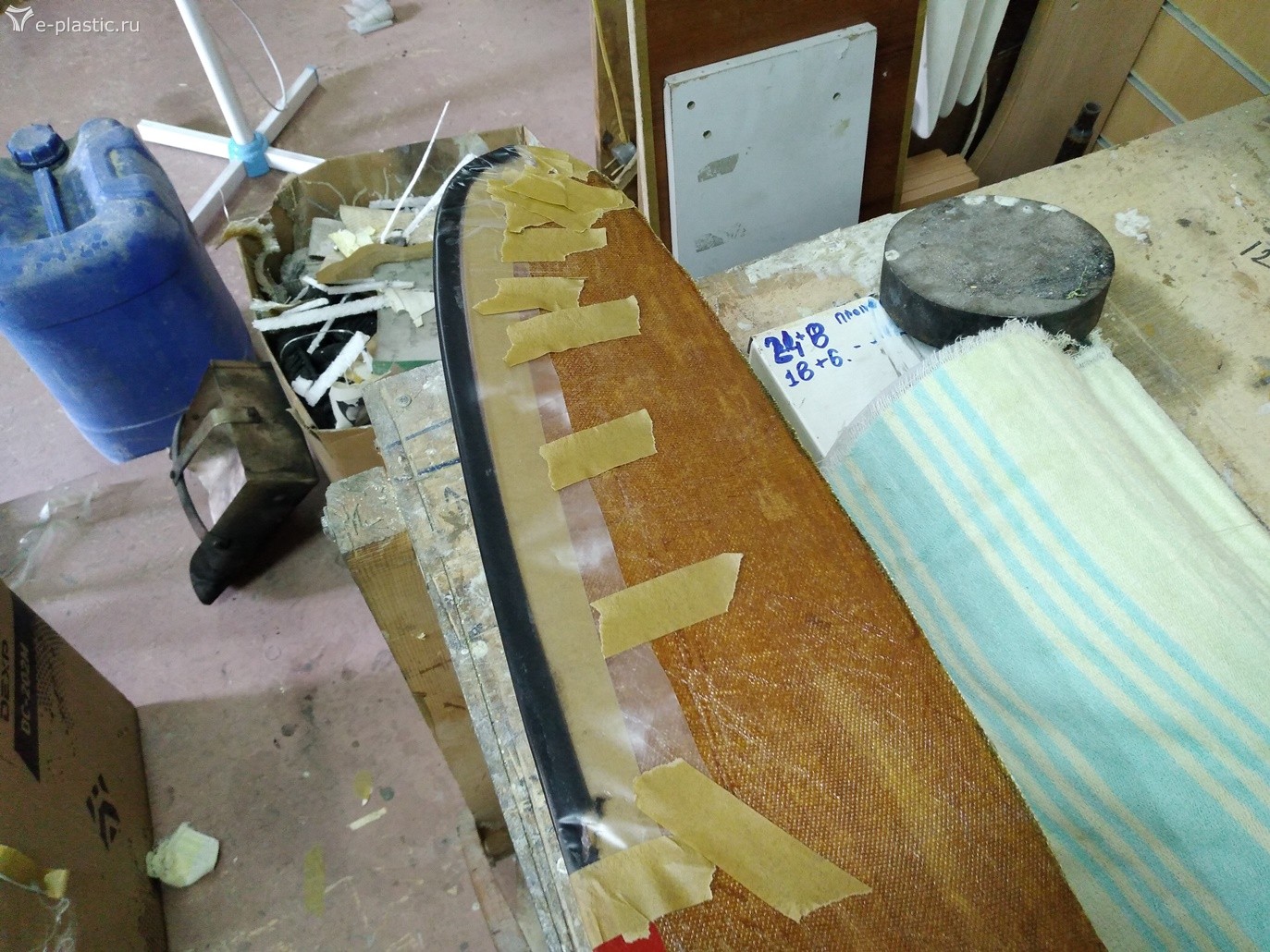

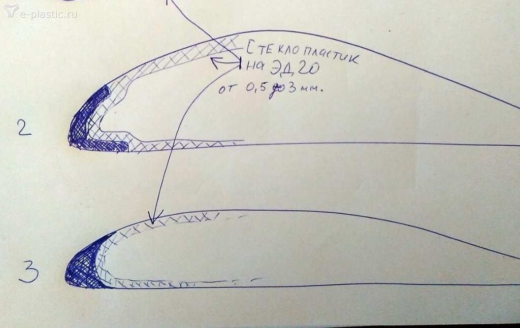

Maks42 писал(а): 28 фев 2021, 11:38
Танков писал(а): 28 фев 2021, 08:01 Полиуретан ,умеренной твердости наверно более приемлем ? :du_ma_et:

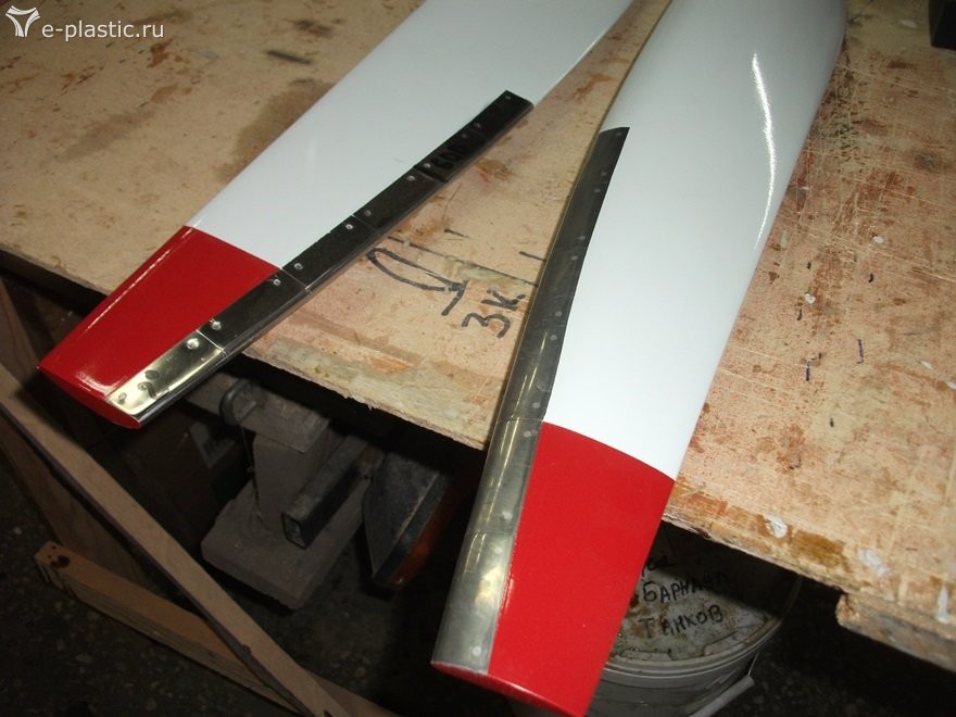

Возможны варианты из листового полимера ( рис 1-2-3).
http://www.elastoimpex.ru/katalog/poliu ... plenok-tpu
В качестве альтернативы
Танков писал(а): 09 мар 2021, 06:50 Самоклеющаяся ( при нагревании ) СВМПЭ ,толщина 1,6 мм.

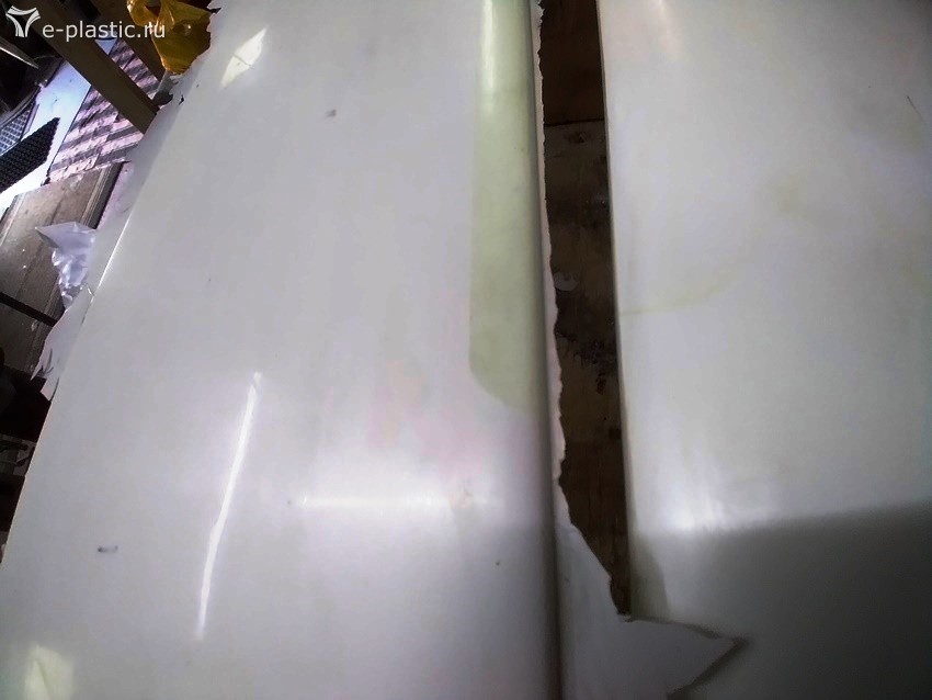

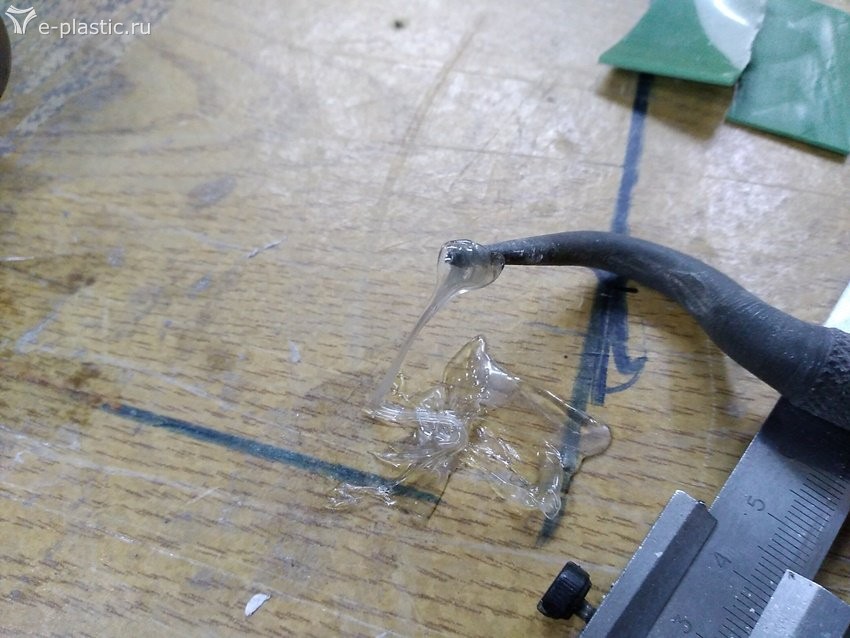

#35 Сообщение Танков » 12 мар 2021, 05:15

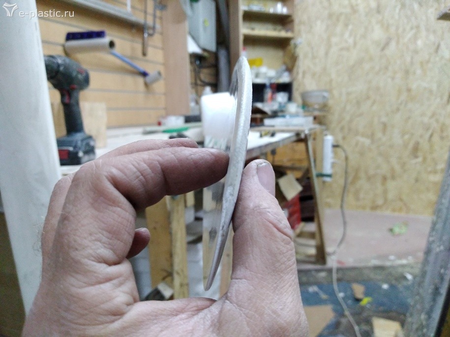

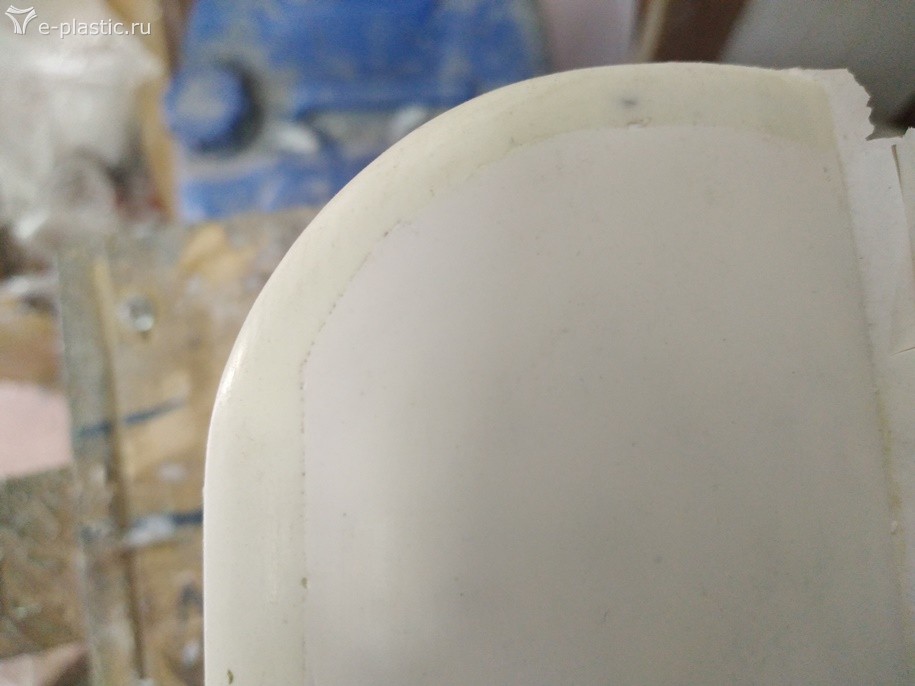

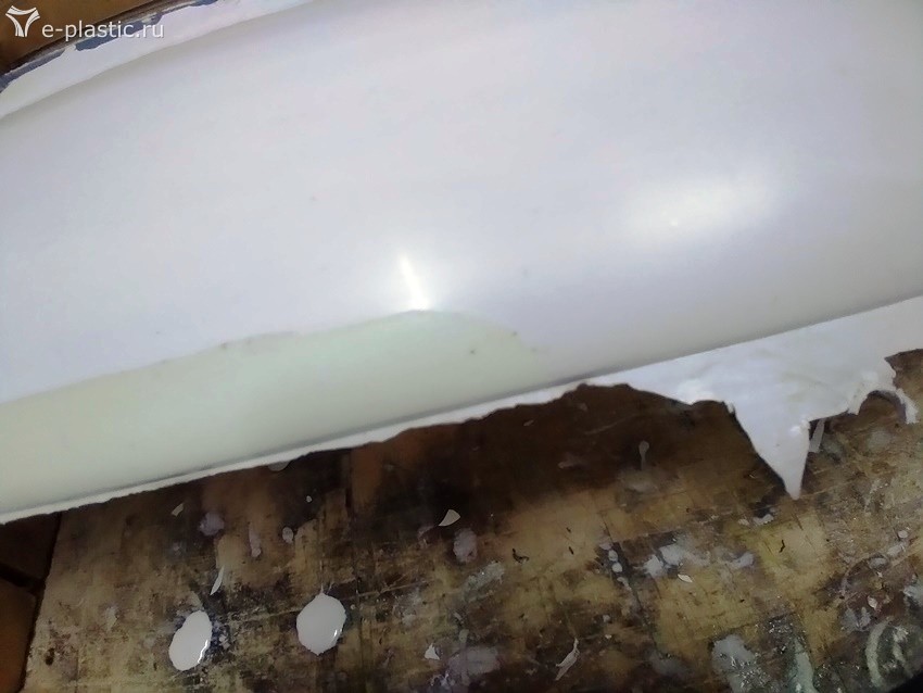

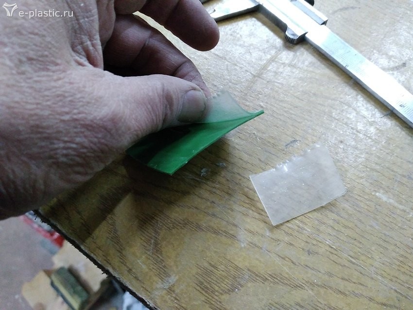

Получил материал - разочарован :ny_tik:
1. Он состоит из 2 слоев . ВСЕГО 1мм самого СВМПЭ , и самостоятелный слой 0,6 мм термоклея .
2 . При температуре 40 он уже размягчился а 45-50 совсем текучий стал ......Для моих условий неприемлемо , так как летом на солнце температура 40-45 может и под 50 оказаться .
3. приклеенный мной образец на стеклопластик с разогревом 80-100 гр. после остывания до 25 , не особо сопротивляясь отошел по поверхности стеклопластика .
Нужно подбирать праймер или грунтовку использовать .........а это доп. операции , трудозатраты - конечная стоимость :-(
4. при прогреве в 100 и выше - начинает заметно термоусаживаться . Чего в моем случае не только НЕ нужно, а даже может помешать укладывать его в заранее отформованную под него выемку . Опять же на солнце на изделии прогревшись локально до 40-60 градусов может УЖЕ начнет "усадку" давать .........и края " уползут " с назначенного ИМ места :-( Надо провести пробы -эксперименты имитируя циклы реальных условий .
Тогда уж взять имеющийся у меня листовой СВМПЭ 2,5 мм ,самому "намазать" термоклея ( более высокоустойчивого по температуре ), сделав мААлюсенькую термовакуумную камеру -прифомовывать этот " самодельный " материал :du_ma_et:
Есть подозрение что мой кусок от длительного хранения ( не один год ) потерял клеящие свойства .?? Так как у производителя указан слок хранения -в пол года .

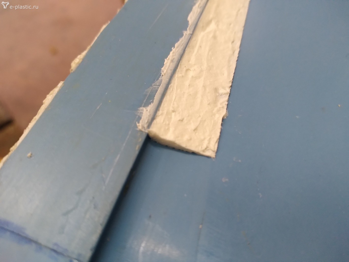

#38 Сообщение Танков » 13 мар 2021, 06:57

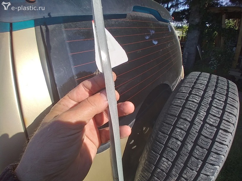

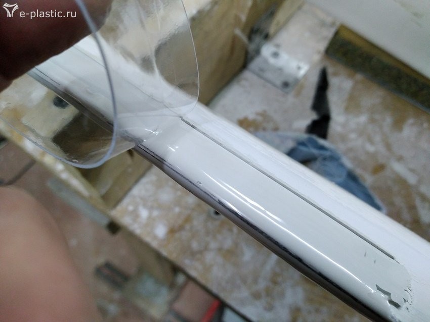

" Часовому " :
На сайте производителя , в описании строения ЭТОЙ пленки " СВМПЭ" написано . Всетаки для ГазПРОМА :sh_ok: делают, сотнями километров ,не один год........и цена под 1000 руб за кГ. соизмерима с иппортным СВМПЭ .
Про молочную бутылку Вы зря упомянули :-): . ПЭТ листовой 2 мм толщиной ( " полторашка ") к ПВХ ткани ( лодочно-тентовой ) приклеил .
Несложным " хитрым " способом-механизьмом, доступным клеем .
Не в никая , в "Адгезии , молекулы, валентности..... " соединение получилось крепче чем ПВХ ткань.
Держалось крепко и доооолго .
На Ю Тюбе ( на моем канале ) видео есть , как ОНО держится , по песку и галичнику ездил ::yaz-yk:

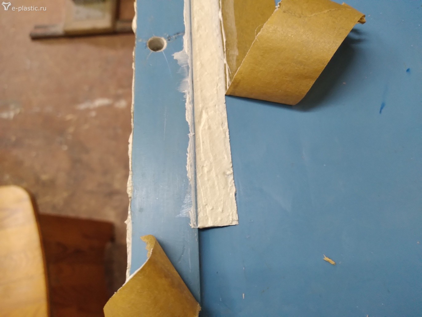

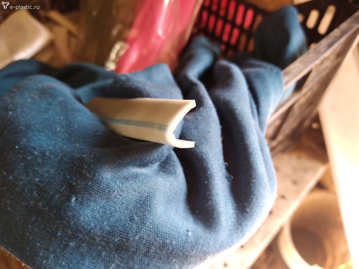

#43 Сообщение Танков » 14 мар 2021, 04:03
Лент ( всяческих) не предлагать больше...... никаких. !
Ленты ,это толщины до полумиллиметра . Даже миллиметровой толщины - в моем случае не вариант . Так как передняя кромка у меня , тонкостенная. Конструктивно сделать ЕЕ толще ( 5-10 мм) конечно можно . Но ЭТО не спасет от того ЧТО единичный удар льда пробьет ЭТУ ленту ! далее образив "разлохматит" это место быстро и в этом месте подложка ,какая бы она не была толстая ,будет так же выгрезена :cry_ing:

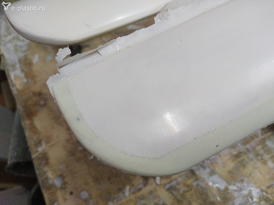

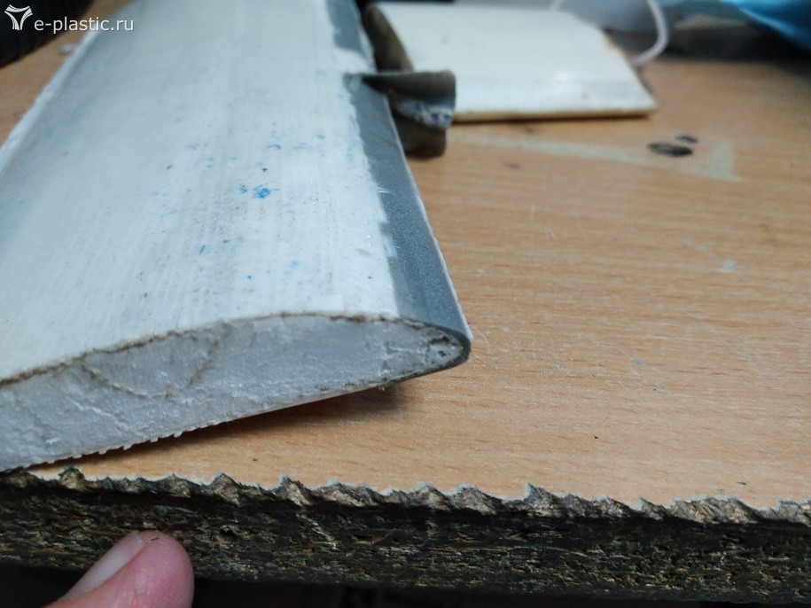

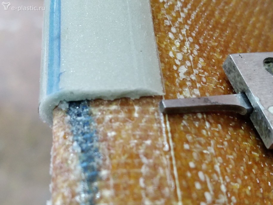

Радикальное решение ЭТОЙ задачи : Толстая ( 10-15 мм ) передняя часть износостойкого ПУ !!!Которая не учавствует в создании силовой конструкции . ЭТО просто защитная формообразующая накладка, обреченная на выработку по толщине ......
Даже при ее износе повреждениях , ( хоть на все 10-15 мм) позволит лопасти не потерять конструктивную прочность и продолжать работать .
Да и ремонт будет простым : удалить остатки и приклеить ( закрепить ) новую :-):
Марку ПУ или рецептуру , по результатам реальной работы , можно будет пробовать разные .

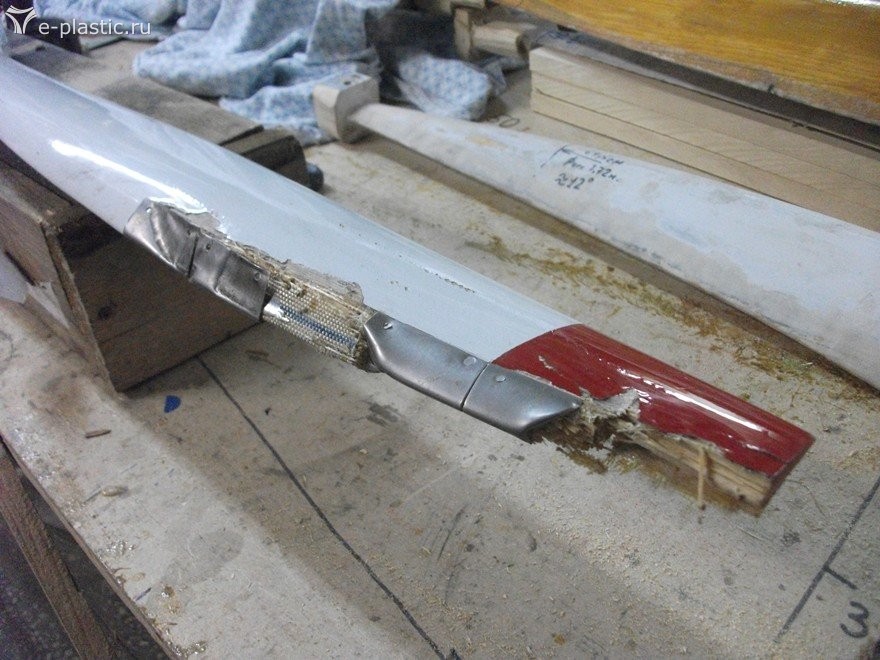

Вашу ссылку посмотрел : Это опять не о ТОМ ! Они там сварочные заржавевшие швы очищают и "замазывают " на СОТЛБЕ !
А у меня абразивный износ сдег -вода -песок -крошка льда и кусочки льда ,на скорости 500-800к,ч. !!!
Ваш алгоритм "пирога " с 60-х годов прошлого столетия успешно применяется в лопастях самолетам ( и мно тоже :smu:sche_nie: )
На фото олично спавившейся, предлагаемый Вами "пирог", после экстримальной встречей с отверткой ( мой винт вернувшийся на ремонт уже второй раз :hi_hi_hi: )
Подобным "пирогом " лопасти вертолетам делаются ........Но согласитесь , я не в состоянии цех вертолетного завода построить .....лопасть станет стоимостью
" чугунного моста ".
И в моем случае , существенно иная задача .
Пленки -неприемлемы , подложка не спасет , нужно прогнозируемо вырабатывающееся покрытие , с достаточной толщиной .
СВМПЭ , ПЭТ , резина - наверное не то .
ПУ и по износостойкости и по технологии , в данном случае самый приемлемый .
Наконец ,по рекомендации практиков , вышеупомянутый ПУ и Итальянский " Полифокс" 80-й по Шору , буду опробовать . ( 3 дня и я его получу :-): )
на 1-2 фото повреждения совсем иного характера -износ самого материала !!Неизбежный ИЗНОС . Металлом защитить могу ( как я делаю с пропеллерами ) но это знАААчительное удорожане из за усложнения технологии .........

На вашем последнем эскизе уже присутствует классное решение - сменная накладка.
купите СВМПЭ или ПУ (инженерный) - и отфрезеруйте. Закрепите механическим способом.

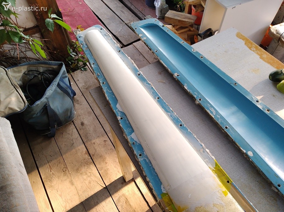

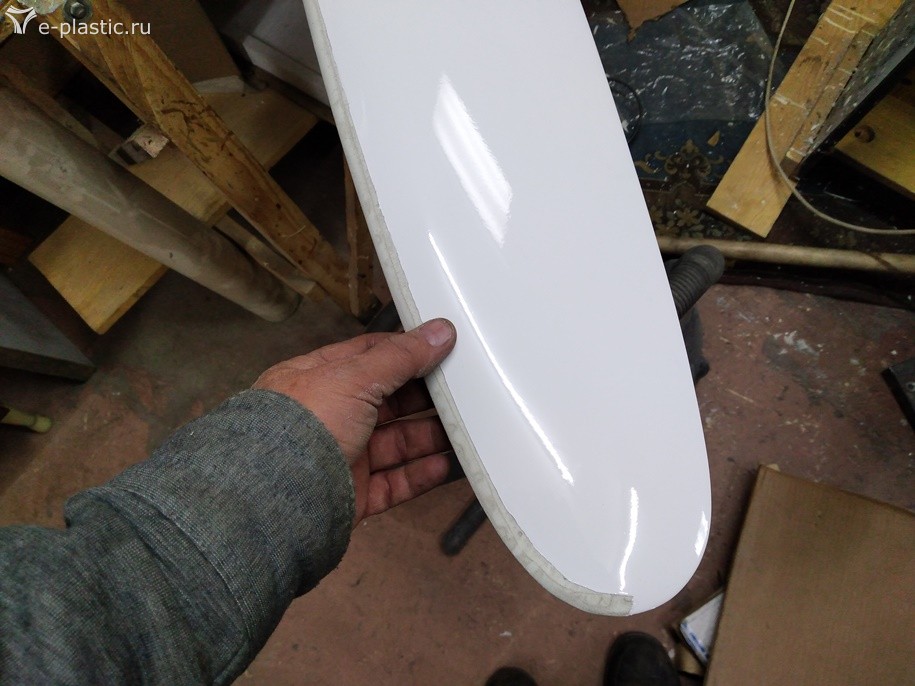

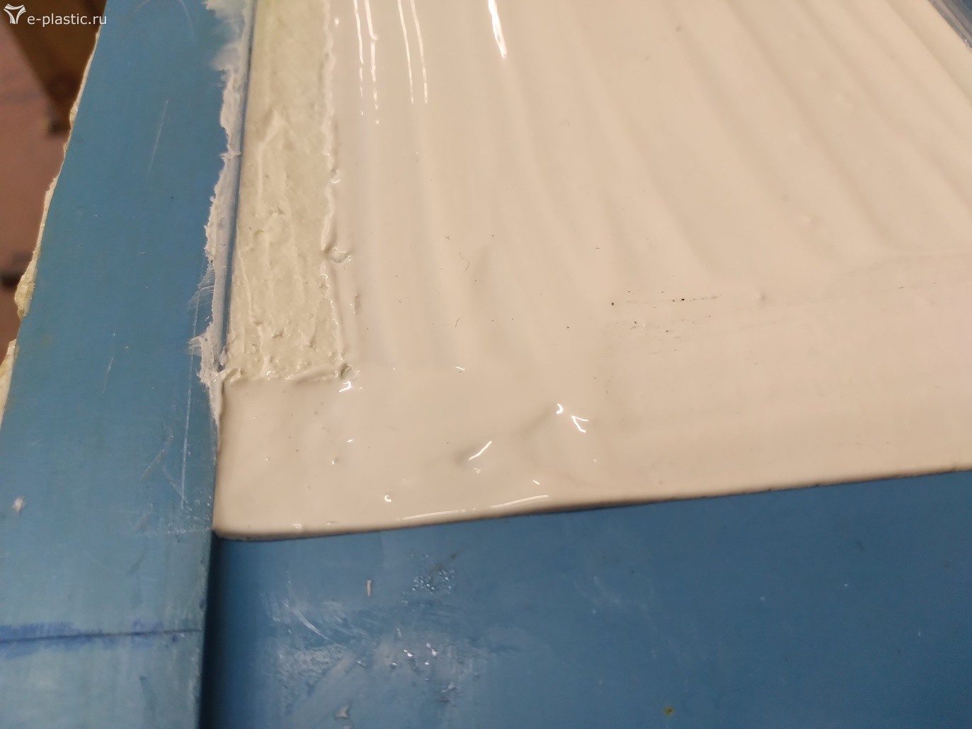

:uch_tiv: почти 2 месяца отсутствовал ЗДЕСЬ ...........работал . Опробовал 4 типа полиуретанов . Остановился на " Уреплене" .
Уже совсем близко к тому ЧТО требовалось .

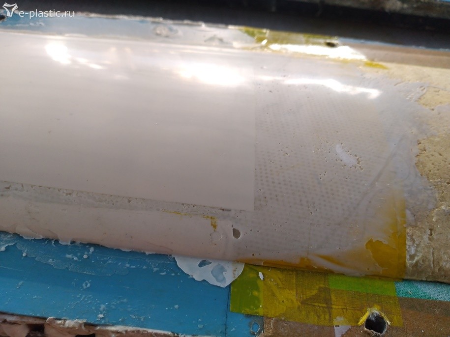

#55 Сообщение Танков » 25 июл 2021, 05:24
От отработки последовательности на элементе , перехожу к формованию изделия целиком .
Танков
Сообщения: 35
Город: Барнаул
Re: Полимер для защиты передней кромки лопастей от абразивного износа
#56 Сообщение Танков » 25 июл 2021, 05:26
почти изделие .

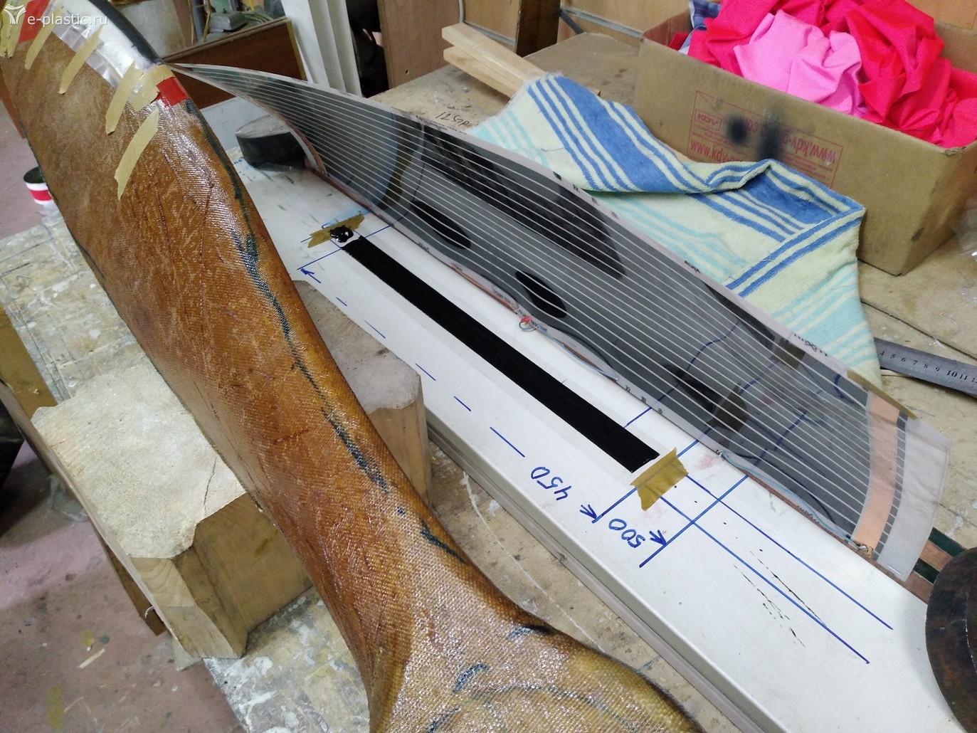

#57 Сообщение Танков » 21 авг 2021, 08:55
Похоже ,здесь собеседников не осталось :-( .

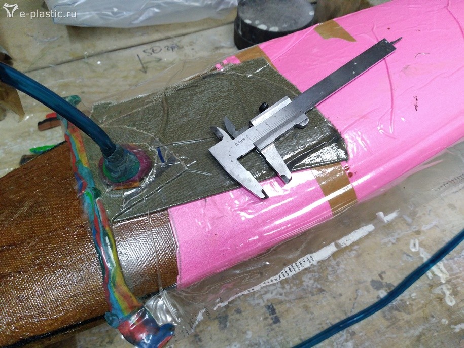

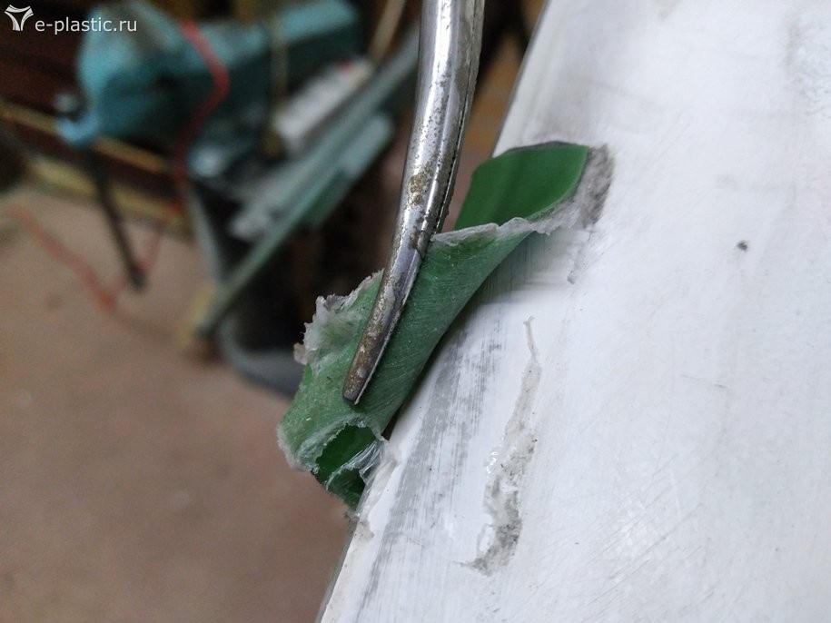

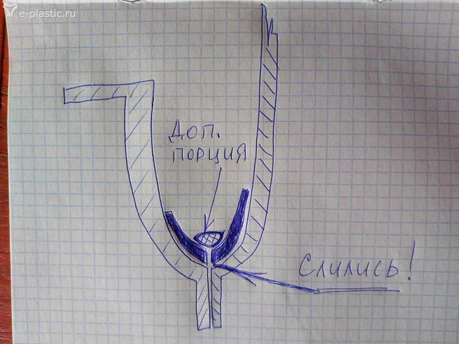

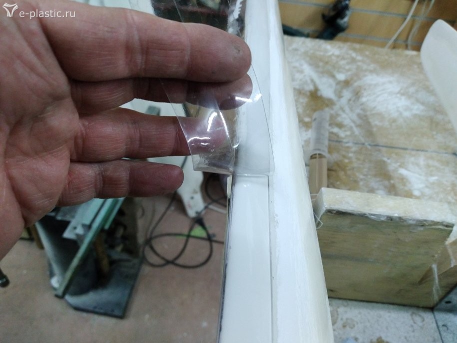

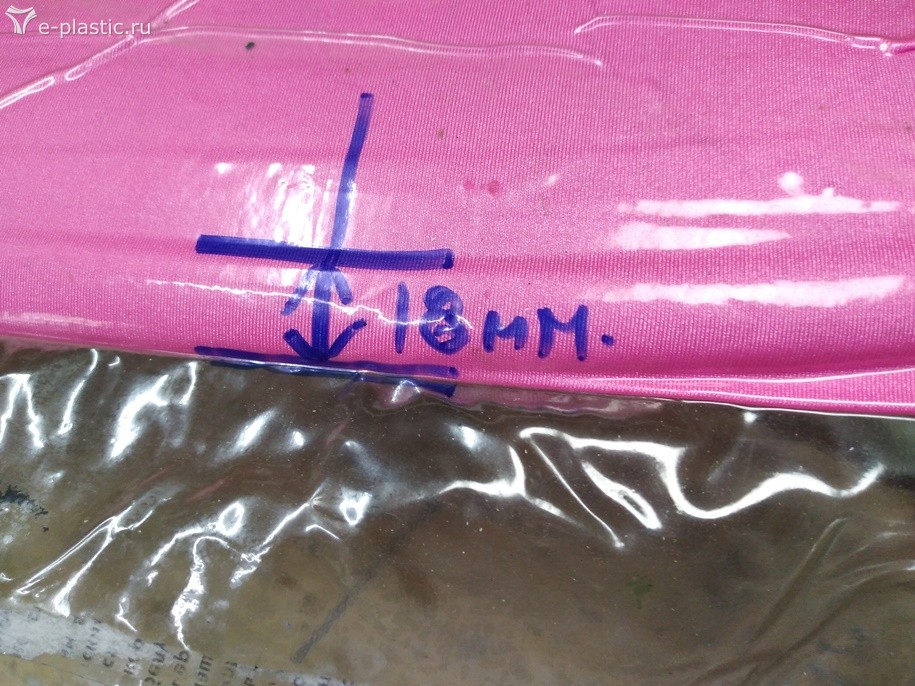

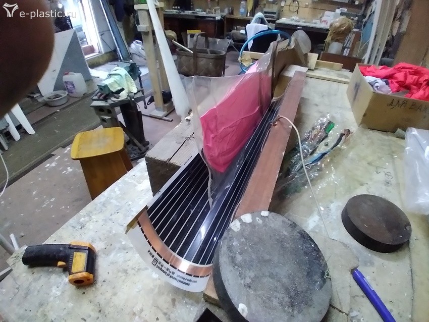

Отрабатываю способы и последовательность изготовления ( нанаесения ) Урепленовой защиты от абразивного износа , применительно моей задачи .
Танков
Сообщения: 35
Город: Барнаул

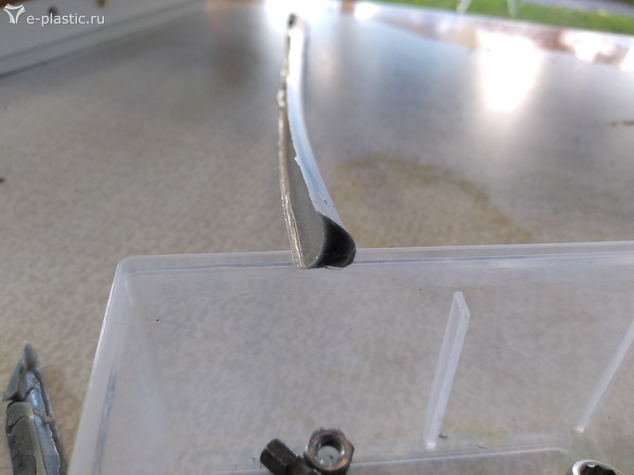

#58 Сообщение Танков » 21 авг 2021, 08:59
еще фото .
20210816_152903 — копия.jpg (67.85 КБ) 9395 просмотров

#59 Сообщение Танков » 02 сен 2021, 05:15
Первая ветролопасть ( уже изделие ) с защитой полиуретаном ( " Урепленом " ) :ya_hoo_oo:

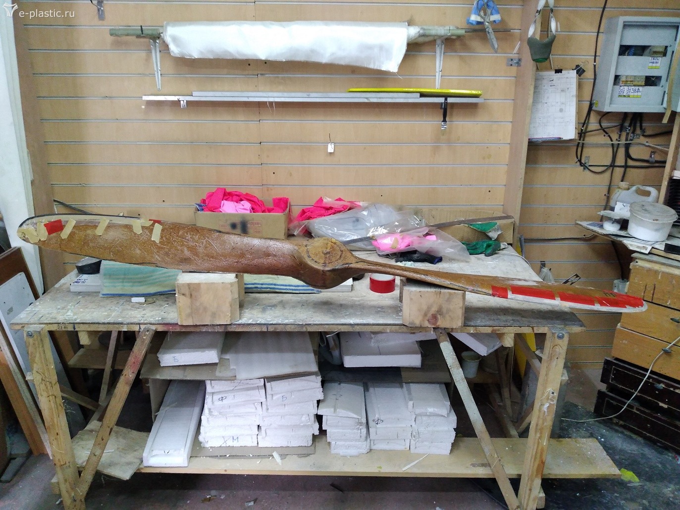

А это пропеллер с полиуретановым носиком , ( Уреплен). Для гидросамолетика с мотором 60 л. с .
Бризги воды попадают на лопасть летящей со скоростью 500....700 к.в час . :sh_ok:
Требуется защищать от гидроабразивного износа . Металлом или вот таким износостойким полимером .
Сам пропеллер из древесины обклеен под вакуумом стеклотканью на эпоксидке . ( стеклопластиковая " рубашка " .)
